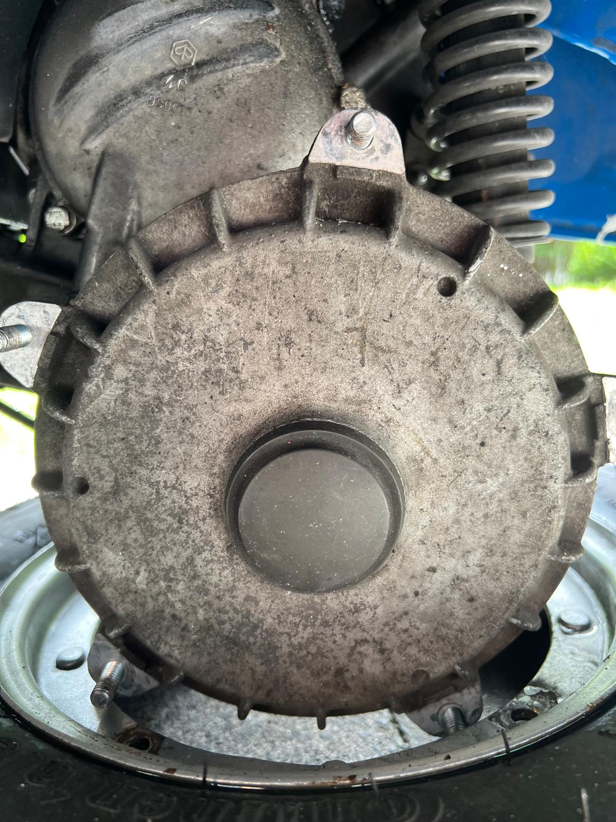

    Vom Montagevorgang selber habe ich keine Bilder gemacht (anbei ein Orientierungsbild, damit du weißt von welcher Felge/Reifen wir sprechen und wie es ausschauen sollte).
    Du musst Dir das so vorstellen, dass der Lochkreis bzw. die 5 Löcher nicht (mehr) exakt auf die Aufnehmer (Bolzen der Bremstrommel) passen.. 3 flutschen rein die anderen 2 sind jeweils 1-2mm versetzt und das Loch nicht mehr auf den Bolzen justierbar, ich weiß gar nicht wie das so draufmontiert war, das kann doch nicht so schwer sein, oder?

    Mach mal bei Gelegenheit von deinen jetzigen Felgen ein Foto. Und wie es auf der Trommel sitzt. Die passen ja egal wie die Löcher stehen überall drauf. Haben ja alle den gleichen Abstand zueinander. Eigentlich...
    Nur so isses rätselraten ohne Bilder.

    Ist auf dem Bild mit der Trommel der oberste Bolzen verbogen, oder täuscht das?

    Hallo Volker,
    die Bolzen stehen alle richtig und "wie ein einser" glaube habe das beim fotografieren einen schlechten Winkel gehabt.
