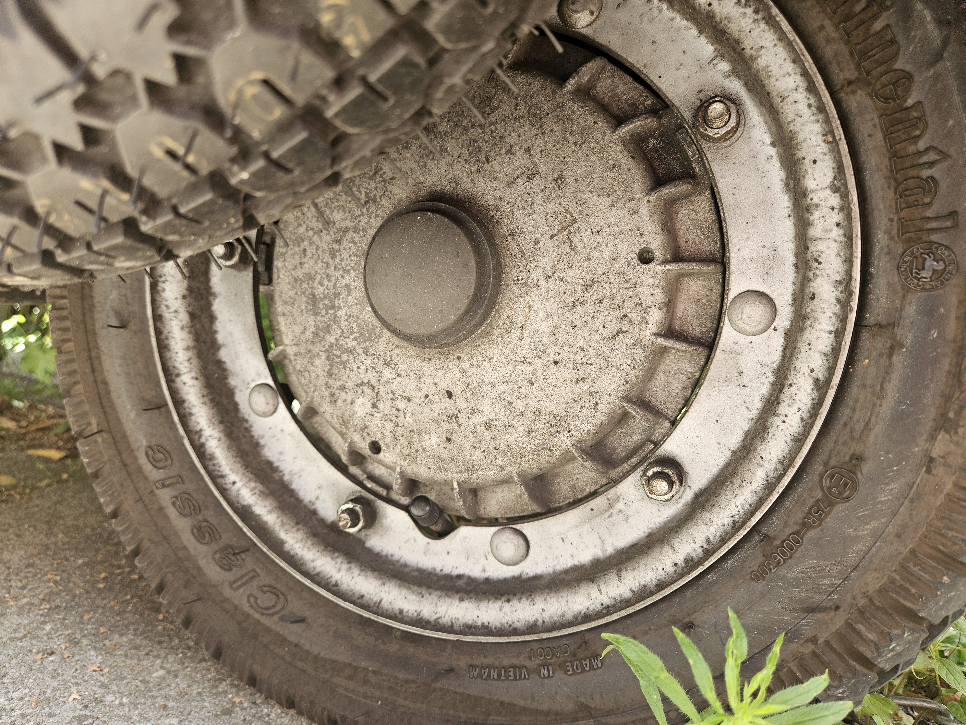

    Vom Montagevorgang selber habe ich keine Bilder gemacht (anbei ein Orientierungsbild, damit du weißt von welcher Felge/Reifen wir sprechen und wie es ausschauen sollte).
    Du musst Dir das so vorstellen, dass der Lochkreis bzw. die 5 Löcher nicht (mehr) exakt auf die Aufnehmer (Bolzen der Bremstrommel) passen.. 3 flutschen rein die anderen 2 sind jeweils 1-2mm versetzt und das Loch nicht mehr auf den Bolzen justierbar, ich weiß gar nicht wie das so draufmontiert war, das kann doch nicht so schwer sein, oder?

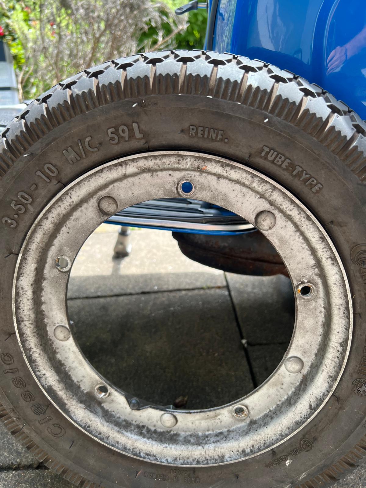

    Anbei noch einige Pics jetzt nicht vom Problem selber, aber es ist so unglaublich banal und unfassbar, dass ich es kaum beschreiben kann aber ich kriege weder das alte (platten/defekten/leere) Rad, noch das neue vollgepumpte Rad passgenau auf die fünf Bolzen, da immer min. zwei Positionen nicht übereinstimmen :(
