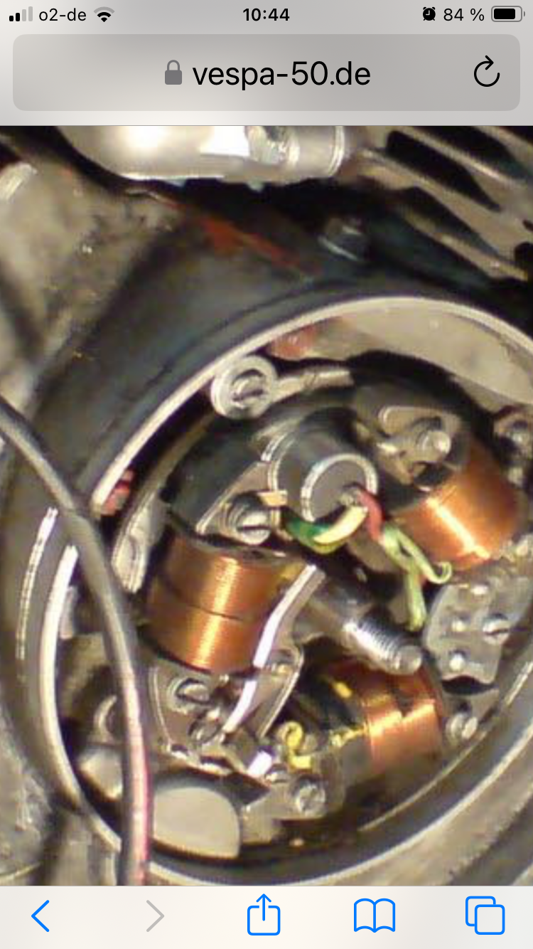

    • December 28, 2024 at 10:44
    • #105
    Da ich das ganze gestern auch erst hatte;
    Es kommt darauf an, wie und wo die Grundplatte gehalten wird
    Der Motor, den ich revidiert habe, hat eine innenliegende Zündspule, da wird die ZGP mit den 3 Langlöchern innerhalb der ZGP befestigt, hierbei gehen keine großen Scheiben, da man sonst den ZZP nicht mehr einstellen kann.
    ZGP mit 3 Spulen werden mit großen Scheiben am Rand geklemmt

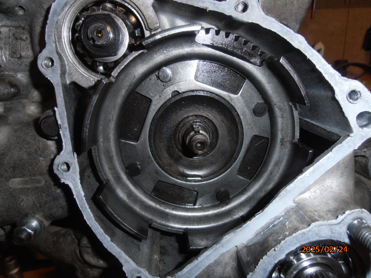

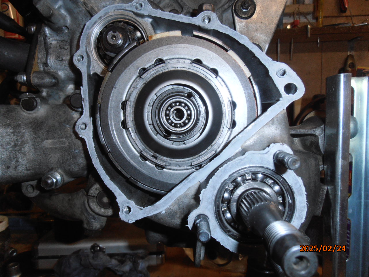

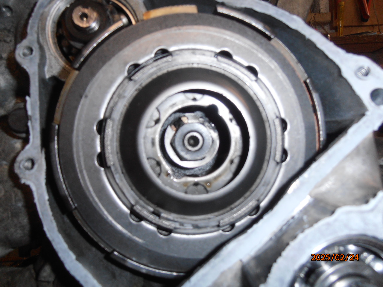

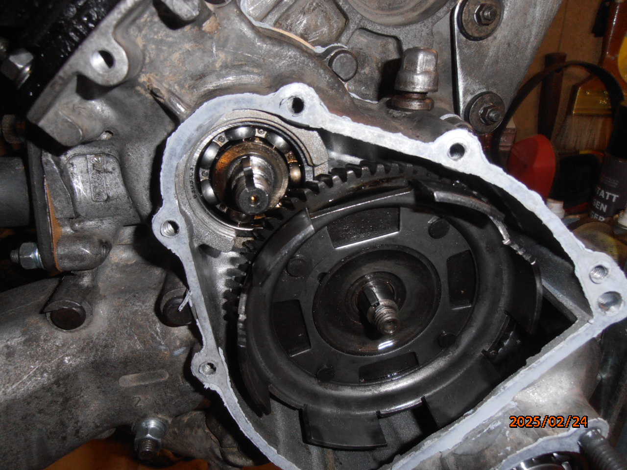

    • February 24, 2025 at 18:52
    • #112
    Kupplungsdeckel abgemacht und Kupplung herausgenommen. Schritte siehe nachstehend:
    Ich kann hier nichts "falsches" erkennen.
    3,011
    31,289
    5,635
    • February 24, 2025 at 19:16
    • #113
    Stimmt, da sieht nichts falsch aus, aber dein Primärkorb sieht recht mitgenommen aus und die Abdeckung der Andruckplatte fehlt.
    biene1909
    589
    111
    Burgkunstadt
    PK 50 XL2, PK 125 XL2
    • February 24, 2025 at 19:29
    • #114
    Muss die unbedingt eine Abdeckung haben?

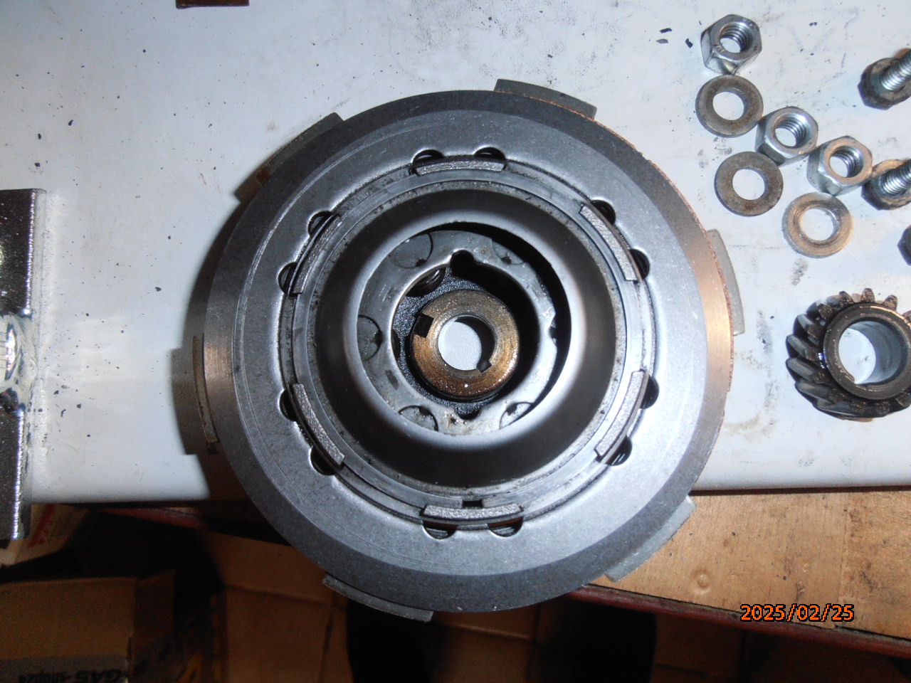

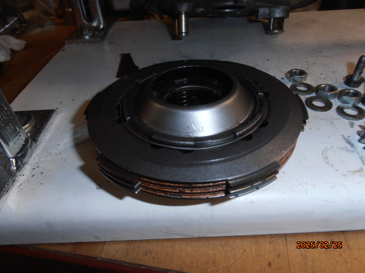

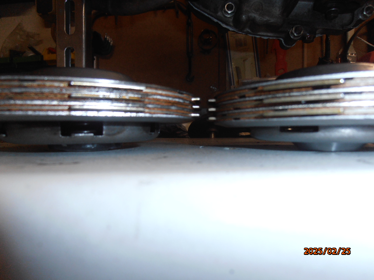

    • February 25, 2025 at 09:27
    • #118
    Die Kupplung die drin war mit neuen Korkscheiben, wobei ich nur die Kupplung komprimiert habe, Deckel runter, alte Korkscheiben raus und neue, in Getriebeöl eingelegte rein und dann wieder Deckel drauf gemacht.
    Beim dritten Bild ist ein leichter Unterschied zu einer fertig gekauften Kupplung sichtbar. Sollte es daran liegen? Grüße Gerhard
    3,011
    31,289
    5,635
    • February 25, 2025 at 10:07
    • #119
    Das könnte insgesam sehr wohl ein Problem sein.
    Die Federn bei der rechten Kupplung sind deutlich mehr komprimiert.
    Welchen Kupplungsdeckel hast du genommen, den originalen XL2 ?
    biene1909
    589
    111
    Burgkunstadt
    • February 25, 2025 at 10:26
    • #120
    Kupplungsdeckel war der Originale XL2 der auch schon drauf war! Die rechte Kupplung auf dem dritten unteren Bild ist die fertig gekaufte!
