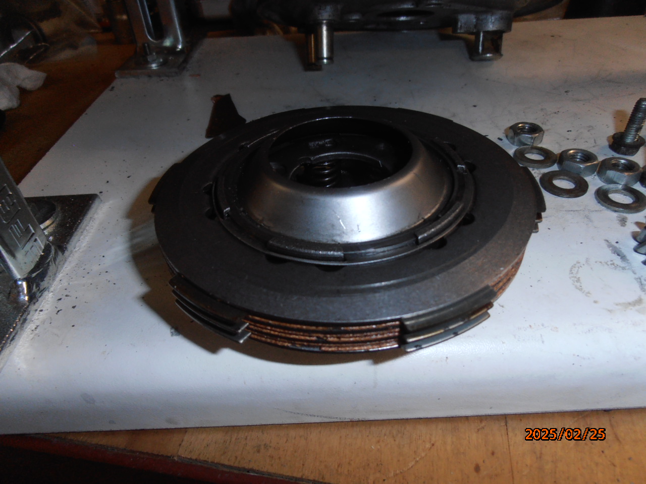

    Kupplungsdeckel abgemacht und Kupplung herausgenommen. Schritte siehe nachstehend:
    Ich kann hier nichts "falsches" erkennen.

    Stimmt, da sieht nichts falsch aus, aber dein Primärkorb sieht recht mitgenommen aus und die Abdeckung der Andruckplatte fehlt.

    Die fehlende Andruckplatte hat wahrscheinlich erst einmal nichts damit zu tun. Das Problem muss dadurch ausgelöst werden, dass Deine Kupplung außerplanmäßig komprimiert wird.
    Ich tue mich schwer auf den Bildern etwas zu erkennen, außer den beschädigten Korb und ziemlich viel Dichtmasse.

    Die Kupplung die drin war mit neuen Korkscheiben, wobei ich nur die Kupplung komprimiert habe, Deckel runter, alte Korkscheiben raus und neue, in Getriebeöl eingelegte rein und dann wieder Deckel drauf gemacht.
    Beim dritten Bild ist ein leichter Unterschied zu einer fertig gekauften Kupplung sichtbar. Sollte es daran liegen? Grüße Gerhard

    Das könnte insgesam sehr wohl ein Problem sein.
    Die Federn bei der rechten Kupplung sind deutlich mehr komprimiert.
    Welchen Kupplungsdeckel hast du genommen, den originalen XL2 ?

    Kupplungsdeckel war der Originale XL2 der auch schon drauf war! Die rechte Kupplung auf dem dritten unteren Bild ist die fertig gekaufte!
