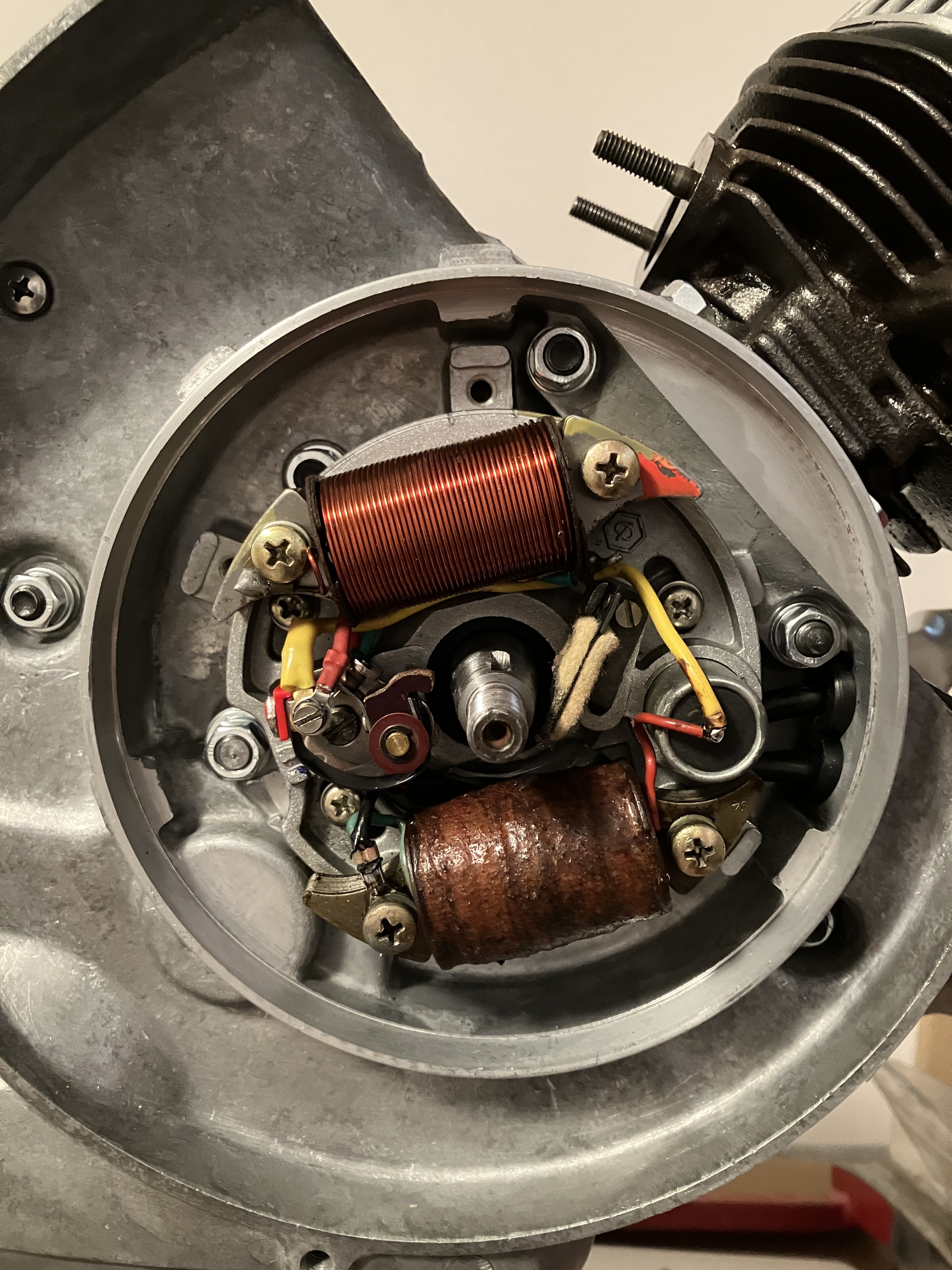

    Da ich das ganze gestern auch erst hatte;
    Es kommt darauf an, wie und wo die Grundplatte gehalten wird
    Der Motor, den ich revidiert habe, hat eine innenliegende Zündspule, da wird die ZGP mit den 3 Langlöchern innerhalb der ZGP befestigt, hierbei gehen keine großen Scheiben, da man sonst den ZZP nicht mehr einstellen kann.
    ZGP mit 3 Spulen werden mit großen Scheiben am Rand geklemmt
