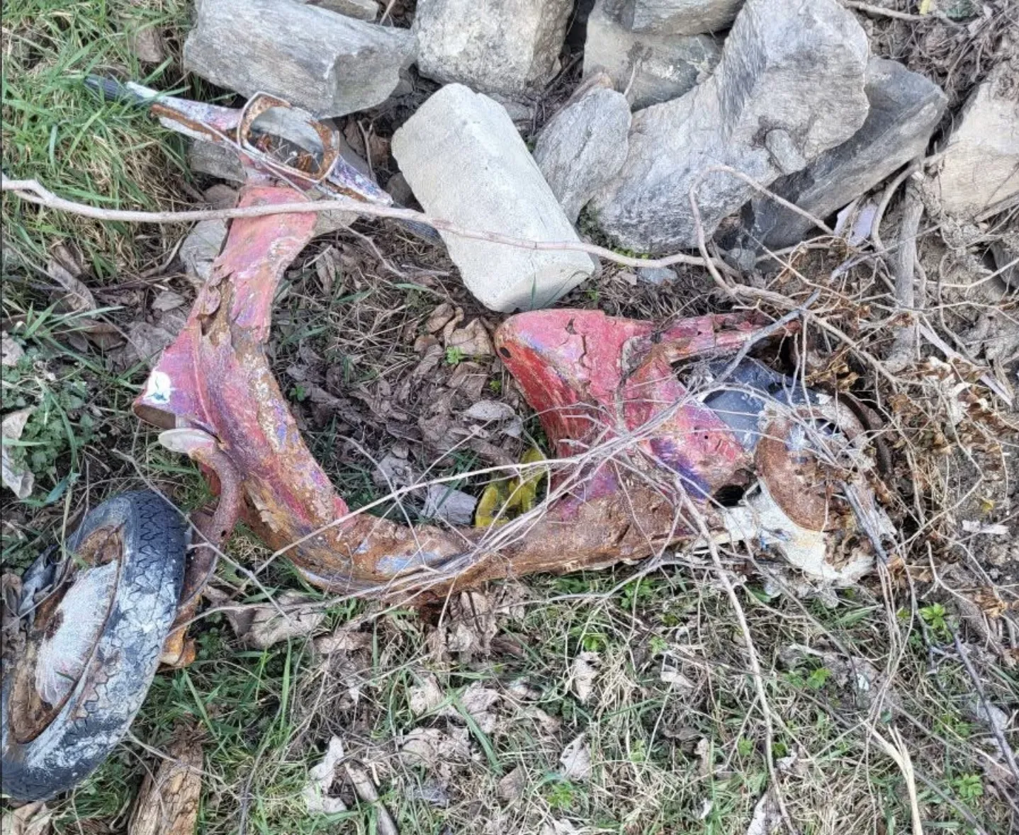

    • March 29, 2025 at 18:42
    Und manchen kann man es gar nicht Recht machen!
    Was letzte prais...
    Der Roller ist umsonst!
    Was das ...
    Sie müssen nichts für den Roller bezahlen, ich verschenke den!
    Ok
    Wollen Sie den Roller abholen?
    40 oder ich nix nehme...
    Roller kostet 0€
    Do you speak english better ? The Scooter ist for free, you just need to come and get it !
    was labberst du...
    Egal hab günstigere gefunden... Bye
    Günstiger als 0€!?!
    Ja 20...
    lmao Na dann.
