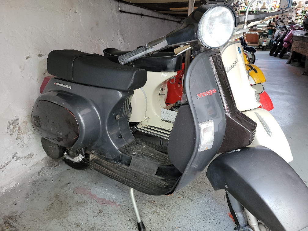

    Nachdem der Lack nicht mehr so doll ist, habe ich eine Total Restauration meine Automatik beschlossen. Bilder der einzelnen Schritte folgen in unregelmäßigen Abständen.
    Ausgangspunkt, siehe erstes Bild
    3,108
    31,581
    5,674
    • March 15, 2025 at 20:10
    Herzlich willkommen !
    Hast du die Vespa in einem Rollerschuppen gekauft?
    Und darf man fragen, wieviel sie gekostet hat?

    Ich habe sie geschenkt bekommen. Der Vorbesitzer wollte nichts mehr investieren, weil der Roller keine Leistung mehr hatte. Zylinder war verschlissen. Jetzt ist sie vom Sandstrahlen gekommen. Ist doch noch einiges zu tun. Ist aber kein Problem. Ich arbeite nebenbei in der VESBAR in München und habe da Möglichkeiten.

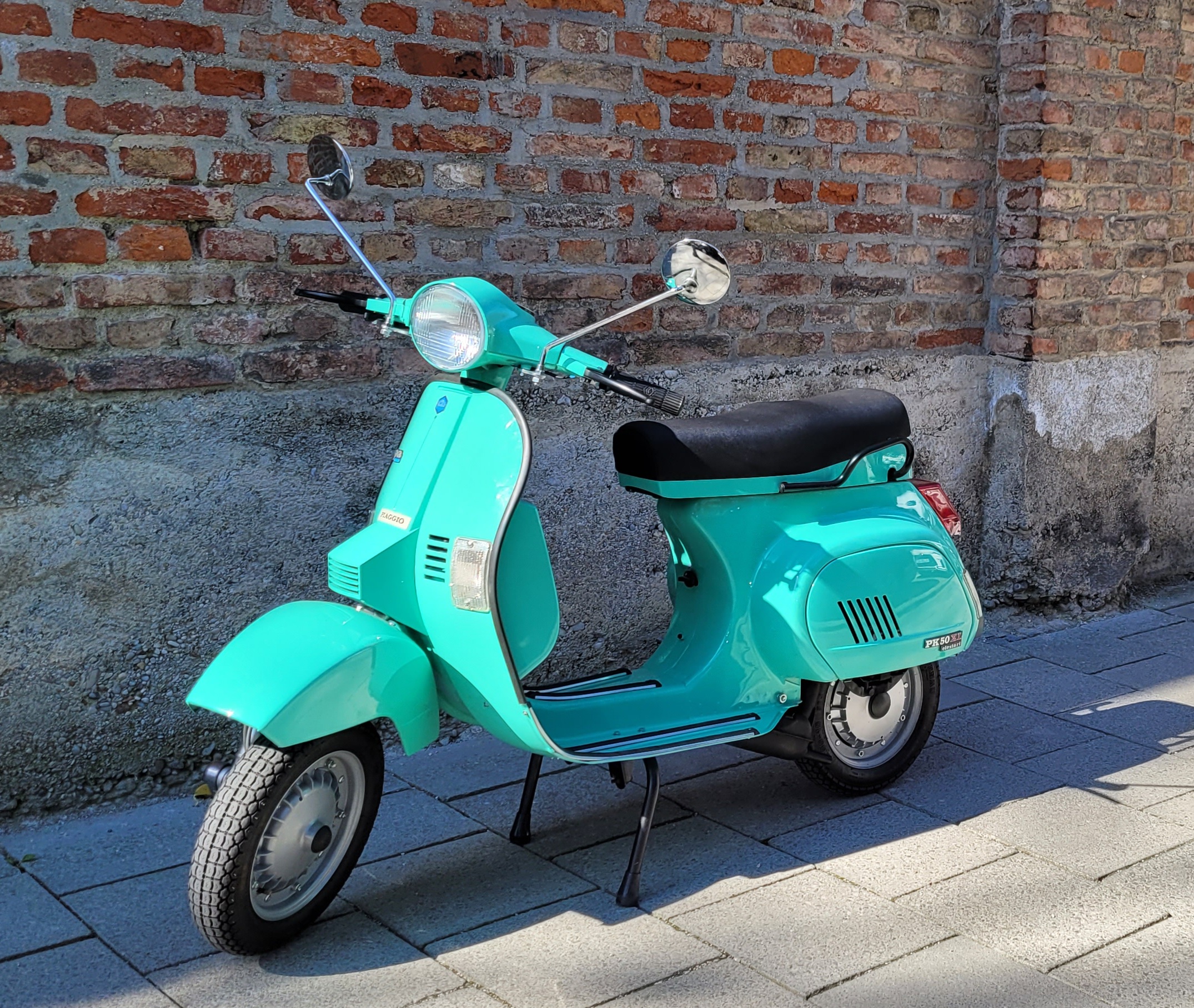

    Es ist vollbracht
    12,083
    35,178
    4,295
    • March 23, 2025 at 20:25
    Geile Farbe 2-)
    3,984
    21,444
    3,475
    • March 23, 2025 at 21:17
    Schön originalgetreu. Das gefällt!
