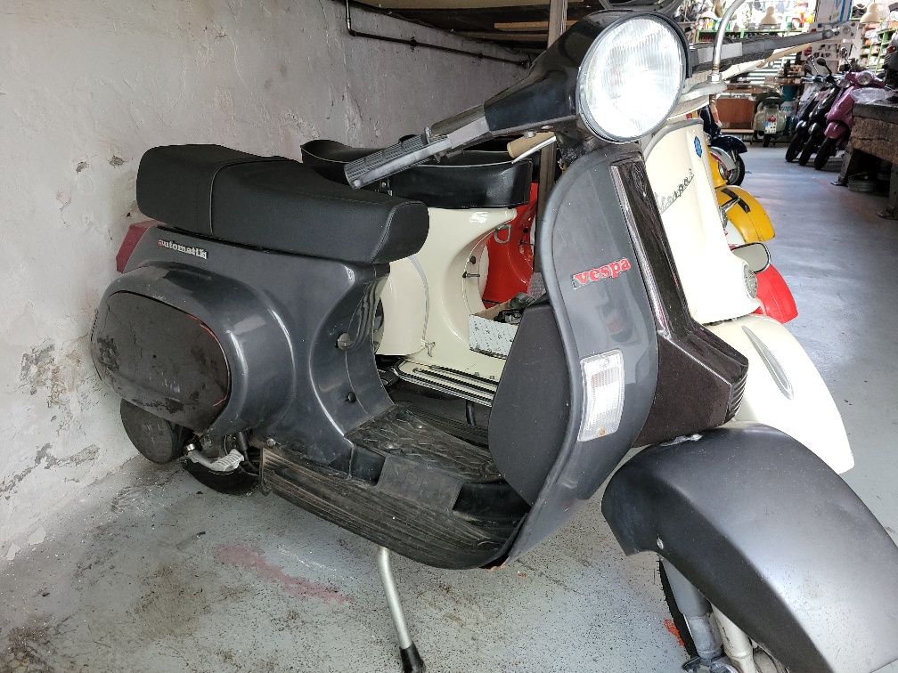

    Nachdem der Lack nicht mehr so doll ist, habe ich eine Total Restauration meine Automatik beschlossen. Bilder der einzelnen Schritte folgen in unregelmäßigen Abständen.
    Ausgangspunkt, siehe erstes Bild

    Herzlich willkommen !
    Hast du die Vespa in einem Rollerschuppen gekauft?
    Und darf man fragen, wieviel sie gekostet hat?

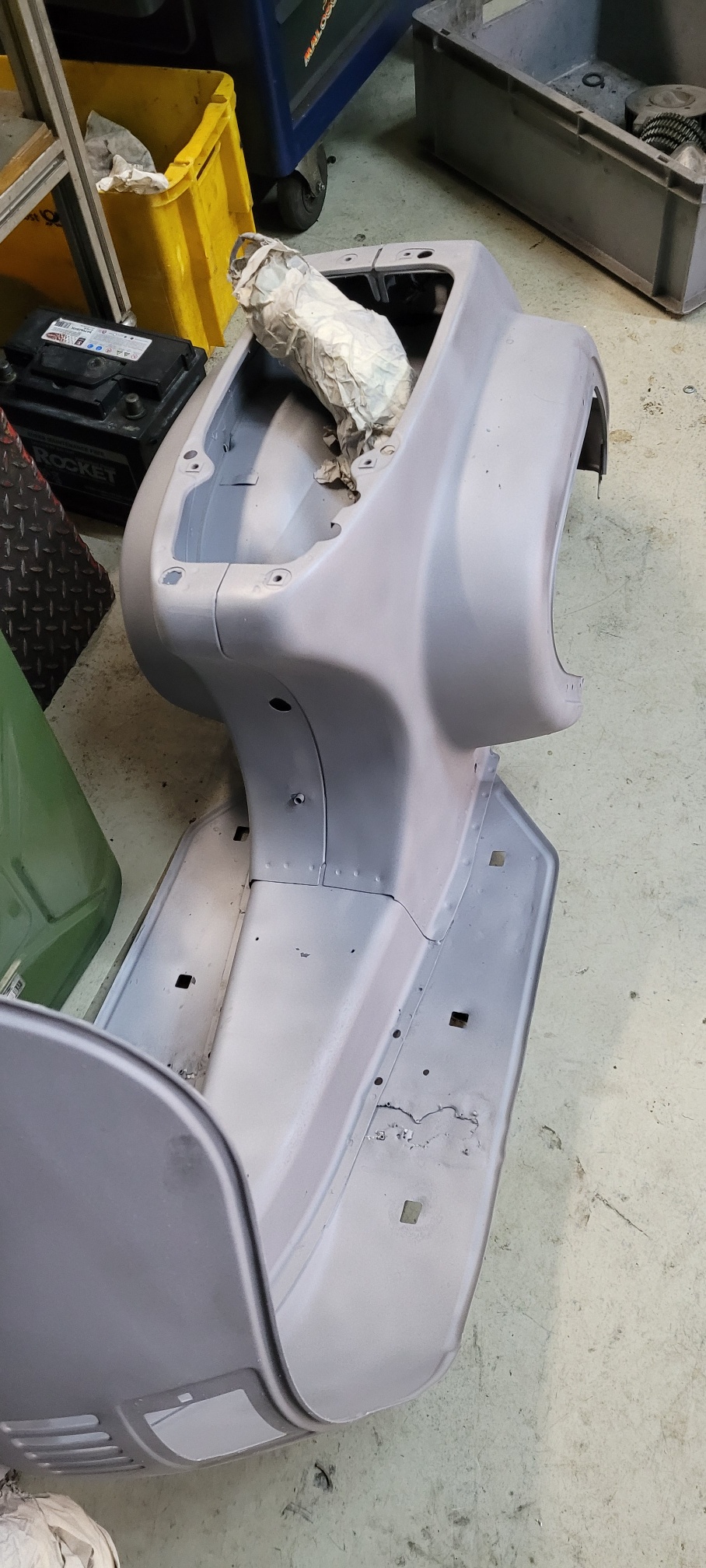

    Ich habe sie geschenkt bekommen. Der Vorbesitzer wollte nichts mehr investieren, weil der Roller keine Leistung mehr hatte. Zylinder war verschlissen. Jetzt ist sie vom Sandstrahlen gekommen. Ist doch noch einiges zu tun. Ist aber kein Problem. Ich arbeite nebenbei in der VESBAR in München und habe da Möglichkeiten.

    und wieder ein Stück weiter: neues Bodenblech eingeschweißt.

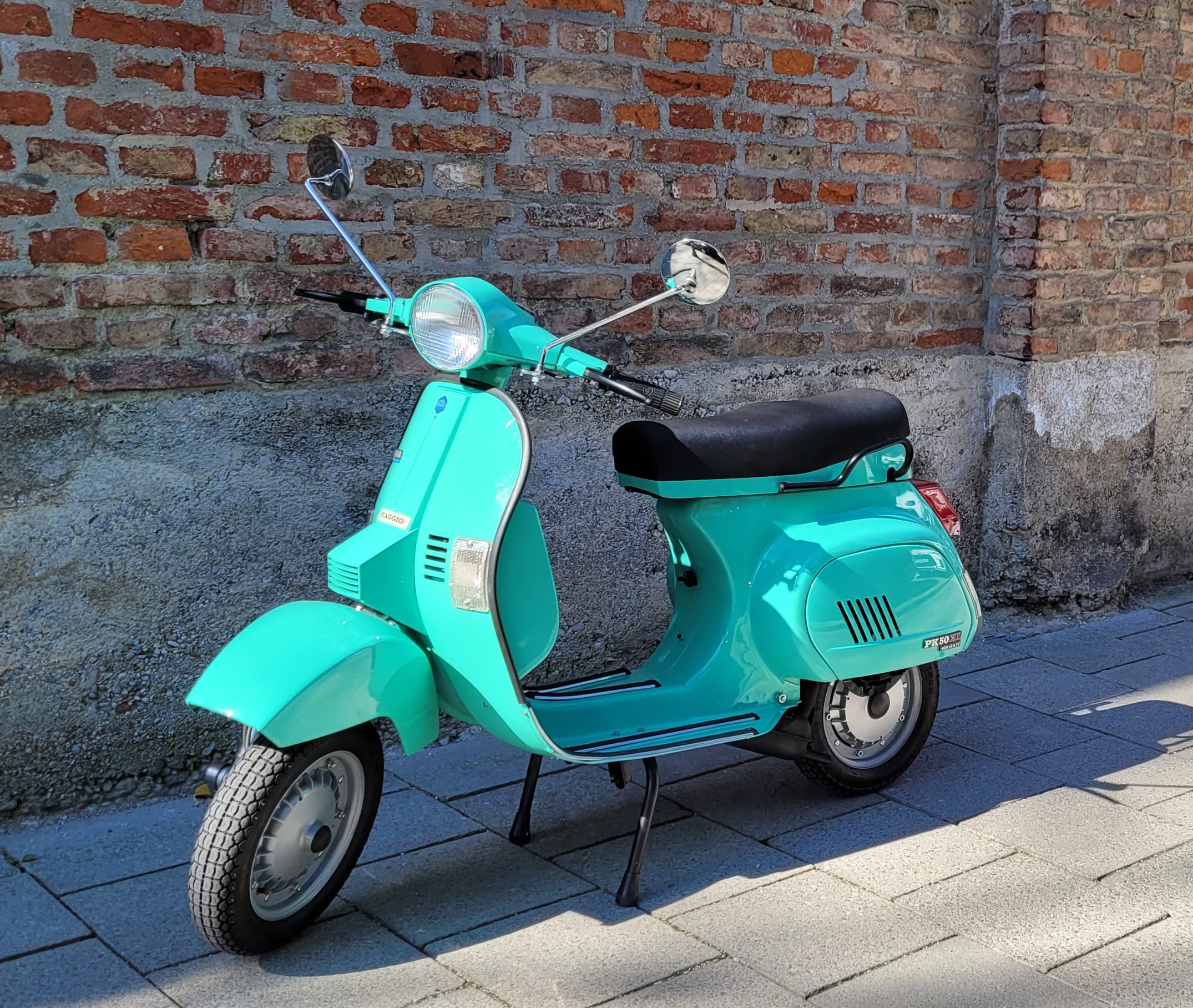

    Es ist vollbracht

    Geile Farbe 2-)

    Schön originalgetreu. Das gefällt!
