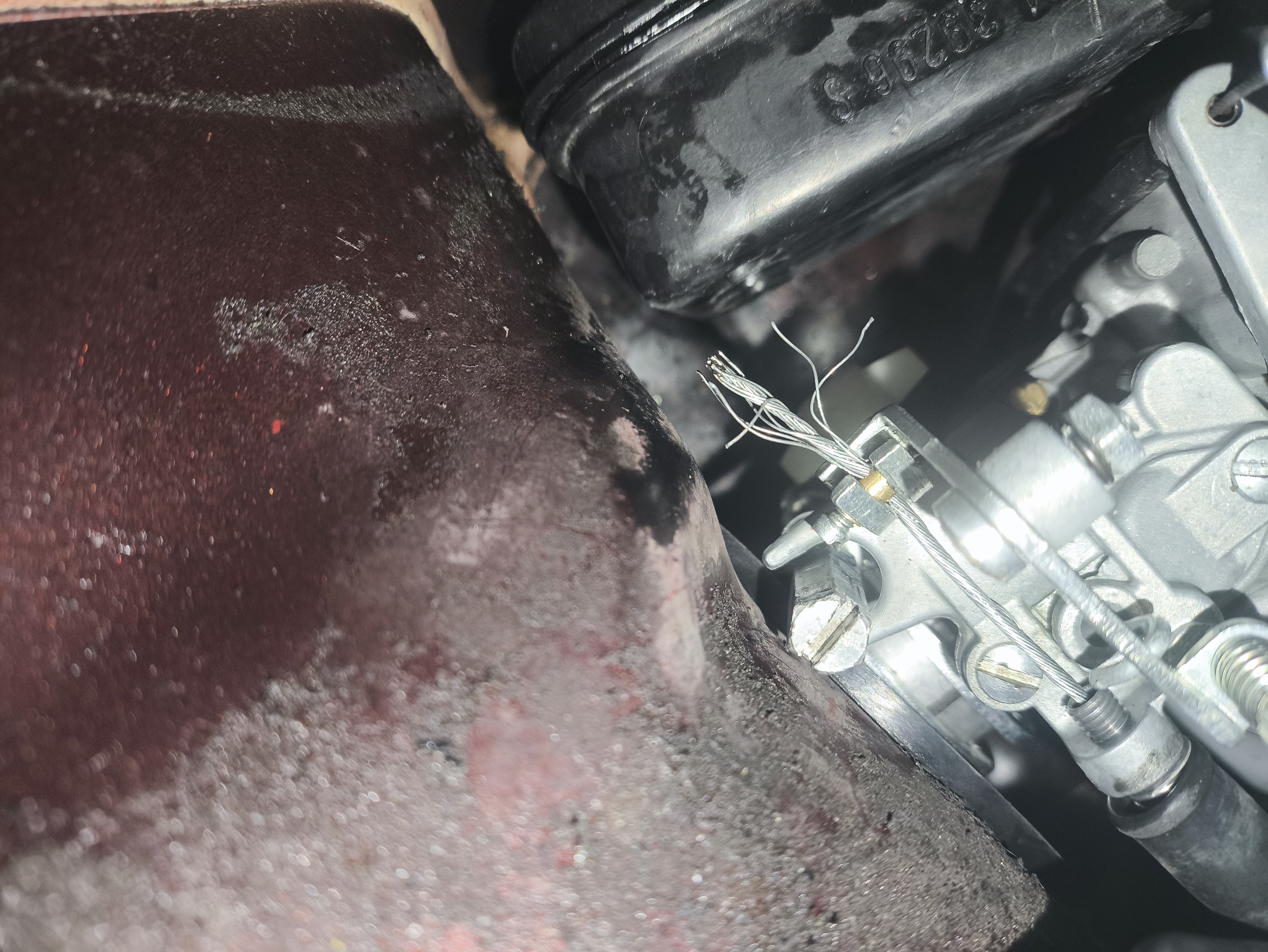

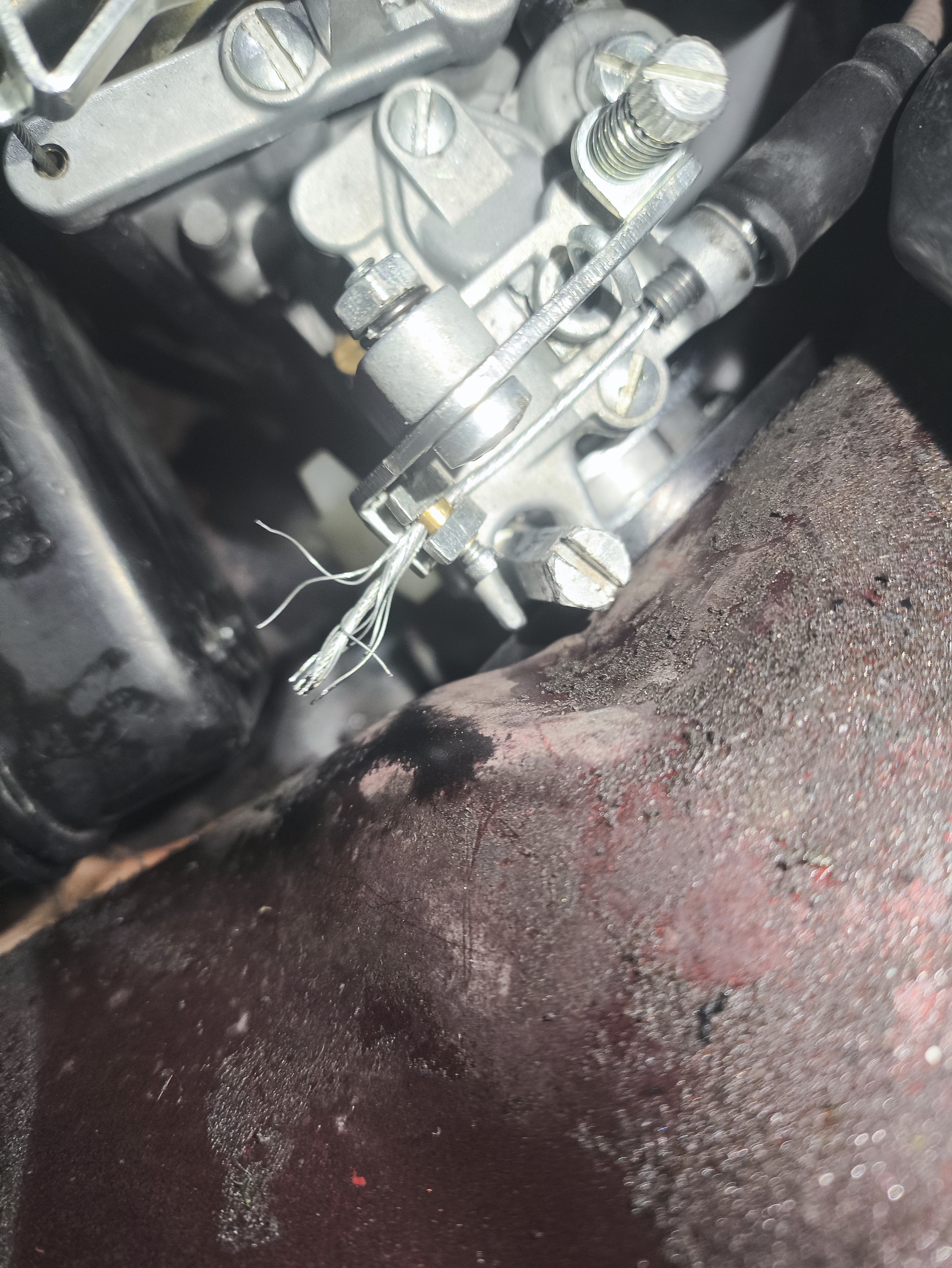

  • Mach mal ein scharfes Bild (Foto) vom Sitz des Gasers zum ASS mit der ASS-HĂŒlse ! Und schaue dir mal die 3 Loch-Dichtung vom ASS genauer an... ist die an dieser Stelle am Motor feucht, hast du dort eine undichte Stelle.
  • Was ist denn, wenn du mal den Gaszug aushĂ€ngst und dann den Motor im Standgas laufen lĂ€sst ? Sieht so aus, als wĂ€re der Gaszug zu stramm ? Das ASS Rohr sieht soweit dicht aus...
  • Hab ich auch schon, ist dasselbe, drĂŒck ja wenn der hochdreht den gashebel mit der Hand runter... Passiert nix. Und wie gesagt der Nebel kommt aus der Verbindung zum Ass..... Hat der vergaser vielleicht eine Macke am Anschluß? Aber warum nach 3700 km?
