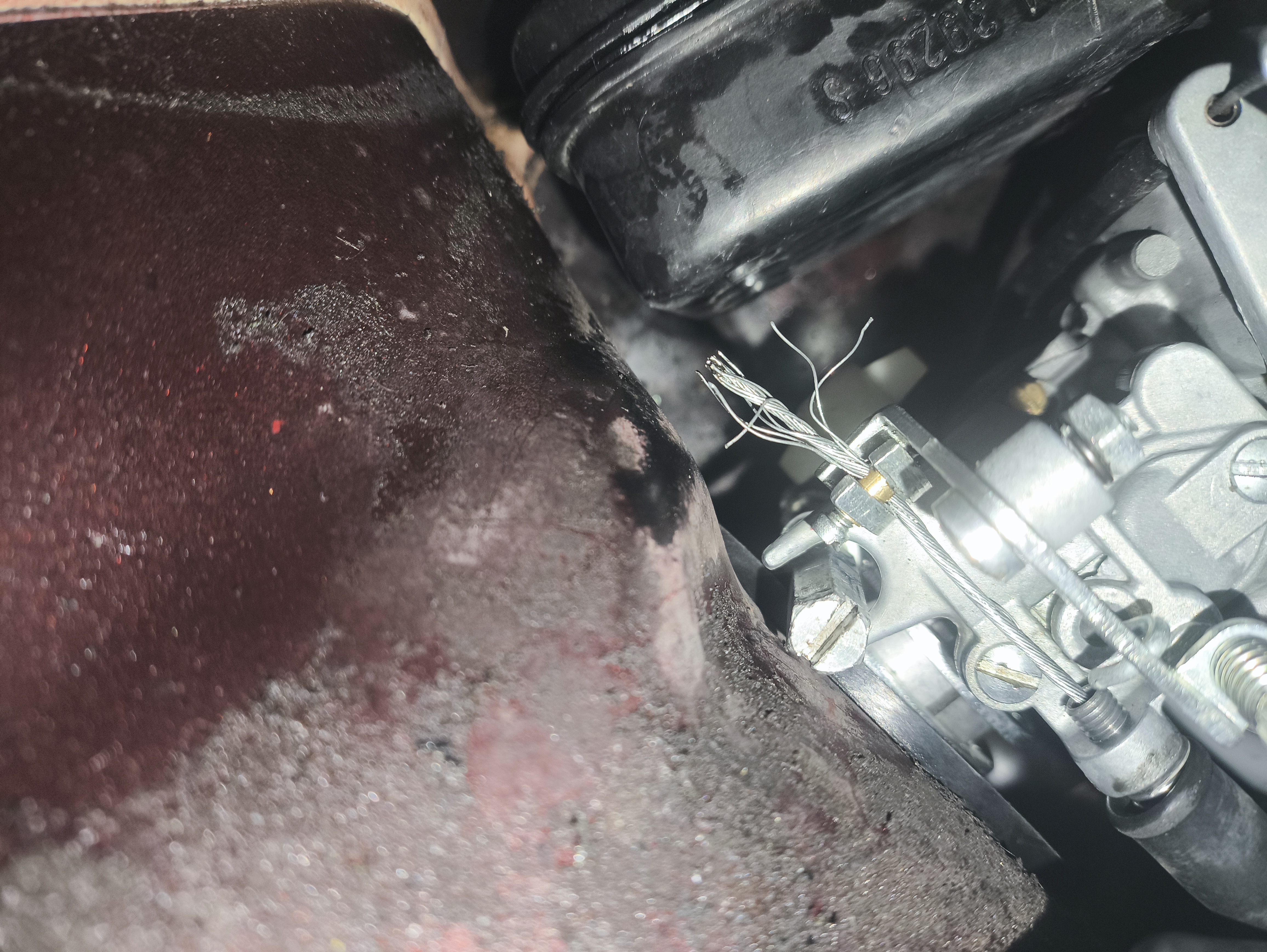

    • April 6, 2025 at 09:40
    Mach mal ein scharfes Bild (Foto) vom Sitz des Gasers zum ASS mit der ASS-HĂŒlse ! Und schaue dir mal die 3 Loch-Dichtung vom ASS genauer an... ist die an dieser Stelle am Motor feucht, hast du dort eine undichte Stelle.

    • April 6, 2025 at 12:07
    Die 3 Loch Dichtung hab ich gestern neu gemacht... Bild ist im Anhang LG

    • April 6, 2025 at 19:00
    Was ist denn, wenn du mal den Gaszug aushÀngst und dann den Motor im Standgas laufen lÀsst ? Sieht so aus, als wÀre der Gaszug zu stramm ? Das ASS Rohr sieht soweit dicht aus...

    • April 6, 2025 at 19:31
    Hab ich auch schon, ist dasselbe, drĂŒck ja wenn der hochdreht den gashebel mit der Hand runter... Passiert nix. Und wie gesagt der Nebel kommt aus der Verbindung zum Ass..... Hat der vergaser vielleicht eine Macke am Anschluß? Aber warum nach 3700 km?
