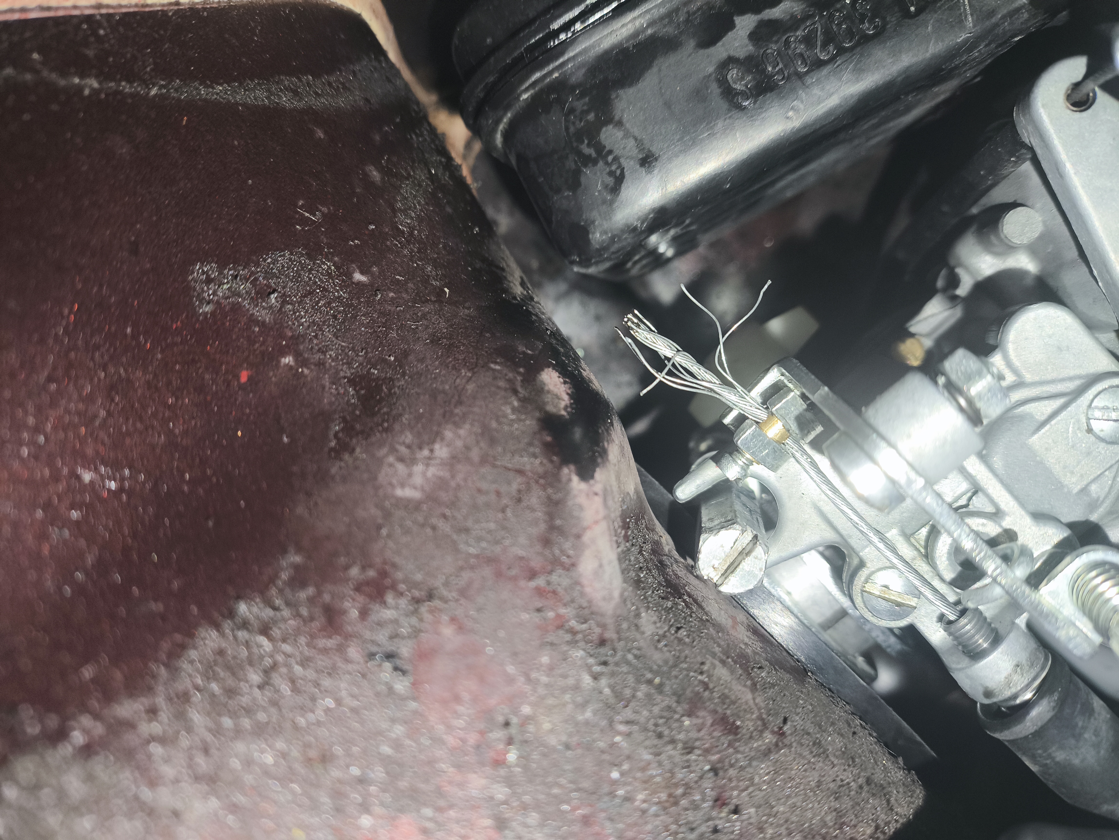

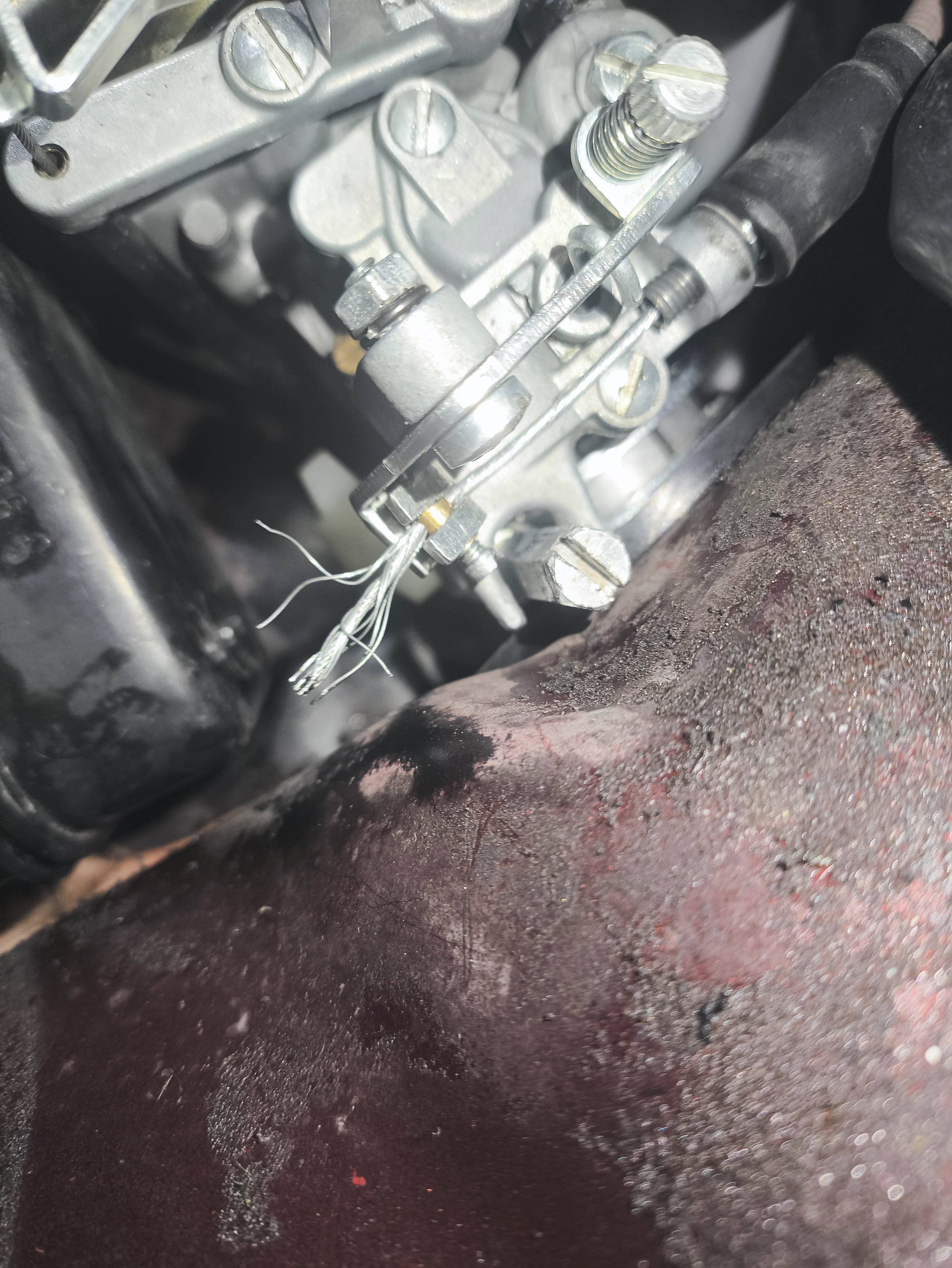

    Mach mal ein scharfes Bild (Foto) vom Sitz des Gasers zum ASS mit der ASS-HĂŒlse ! Und schaue dir mal die 3 Loch-Dichtung vom ASS genauer an... ist die an dieser Stelle am Motor feucht, hast du dort eine undichte Stelle.

    • April 6, 2025 at 12:07
    Die 3 Loch Dichtung hab ich gestern neu gemacht... Bild ist im Anhang LG

    • April 6, 2025 at 19:00
    Was ist denn, wenn du mal den Gaszug aushÀngst und dann den Motor im Standgas laufen lÀsst ? Sieht so aus, als wÀre der Gaszug zu stramm ? Das ASS Rohr sieht soweit dicht aus...
