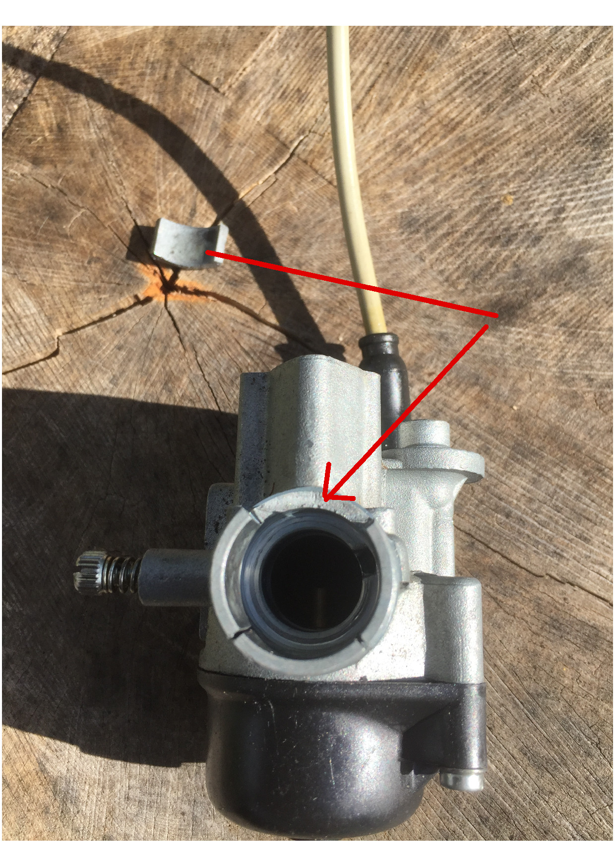

    ich habe ein Problem mit meinem Vergaser. Es ist ein Dollerto 16/16 SHB,die Vespa eine 50 N V5B3T special ,Bauj. 80. Aus dem geschlitzen Anschlußflansch der ins Ansaugrohr gesteckt wird bricht das Obere der 4 Segmente ab und sie zieht Falschluft was zu schlechtem Anspringen führt.Es ist nun leider schon der 3te Vergaser der mir auf diese Weise kaputt geht und ich finde nicht den Fehler der das verursacht. Bevor ich mir nun den 4.ten Vergaser auch noch schrotte will ich die Ursache dafür finden.Hat jemand schonmal so ein Problem gehabt? Wäre für Hinweise sehr dankbar.

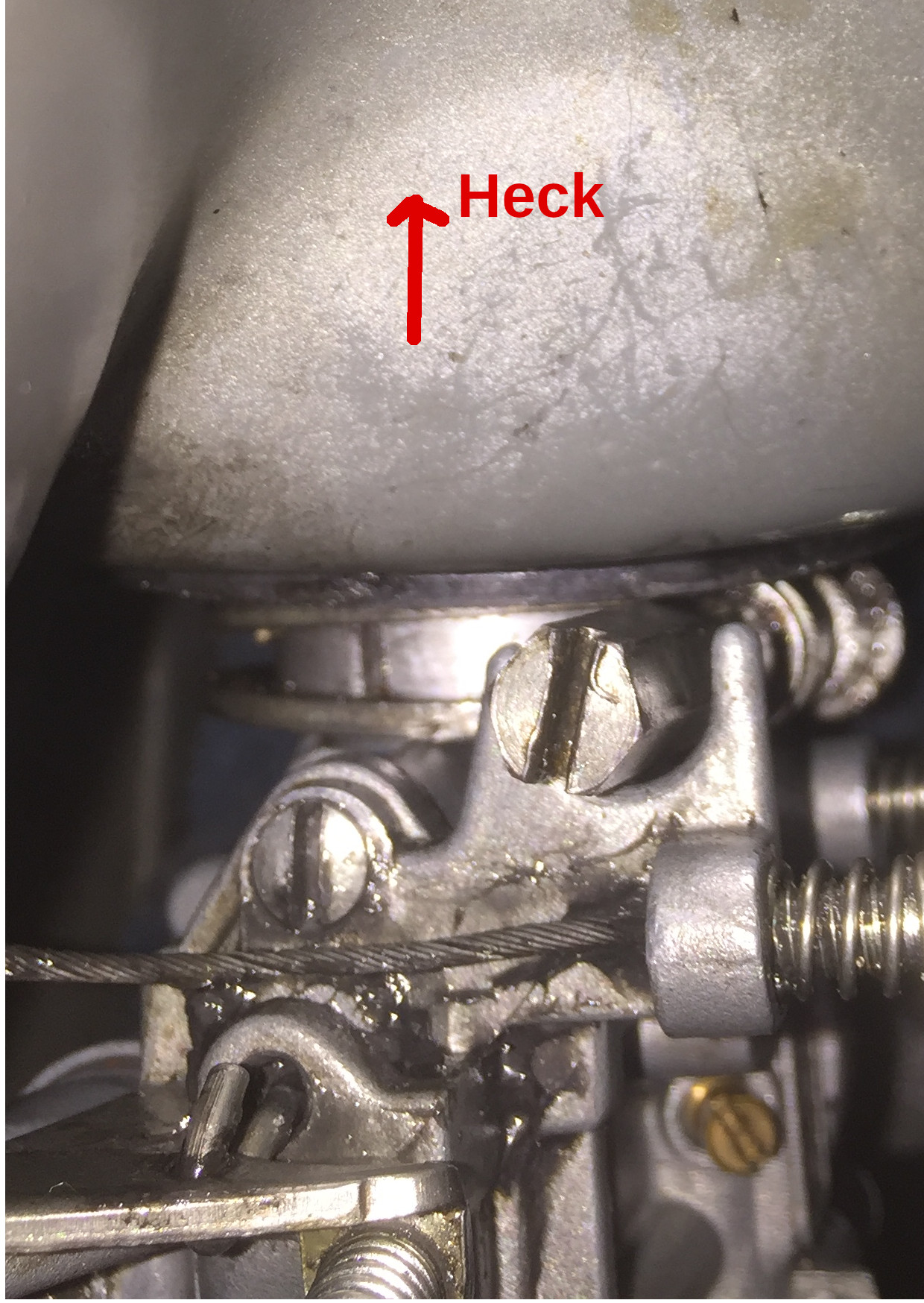

    • September 13, 2025 at 10:04
    Habe mal den Einbauzustand fotografiert bevor ich alles auseinander nehme .Wie gesagt die Schelle sitzt gerade mal knapp auf dem Anschlußflansch zwischen Gummibalg im Ramen und Vergasergehäuse.

    • September 13, 2025 at 10:50
    Wenn du das Heck des Rollers belastest, kommt der Ansaugstutzen etwas weiter heraus. Dann kannst du das vernünftig da drauf schieben. Die Schelle gehört aber auch nur gerade bündig da drauf.

    So nun die Fotos von den Sachen die mir erstmal aufgefallen sind:
    Bild 1 alles wieder zusammengesteckt, beim völlgen Zusammenstecken hört man wie der Ansaugstutzen im Inneren des Vergasers an das Ende der Ausdrehung stößt.Normal?
    Bild 2 die aus der Hülse herausschauenden Nasen des Ansaugstutzens sind nicht auf gleicher Ebene
    Bild 3 und Bild 4 auf der eine Seite liegt die eine Nase nicht an der Einschlitzung der Hülse an, wogegen auf der anderen Seite sich die Nase scheinbar in den Schlitz eingearbeitet hat.
    Bild 5 dadurch je nach Lage der Nase in der Einschlitzung kommt der Ansaugstutzen wenn man von Vorne auf den zusammen geschobenen Stutzen mit Hülse Blickt aus der Mitte.
    Bild 6 orginale Klemmschelle hat keine Ausklinkungen an ihrem Umfang ? Die Nachbauschelle fiehl gleich aus dem Rennen weil beim Anziehen die untere Mutter sich beim Anziehen der Schraube mitgedreht hat.
    Bild 7 Pittingspuren auf dem Abgebrochenen Teil des Vergaserflansches von der Hülse.
    Bild 8 Pittingspuren auch im Inneren des Vergaserflansches wo der Ansaugstutzen beim Zusammenstecken scheinbar aufsitzt trotz Filzring im Innern der Hülse ?
    Vespa Special N50 1980
