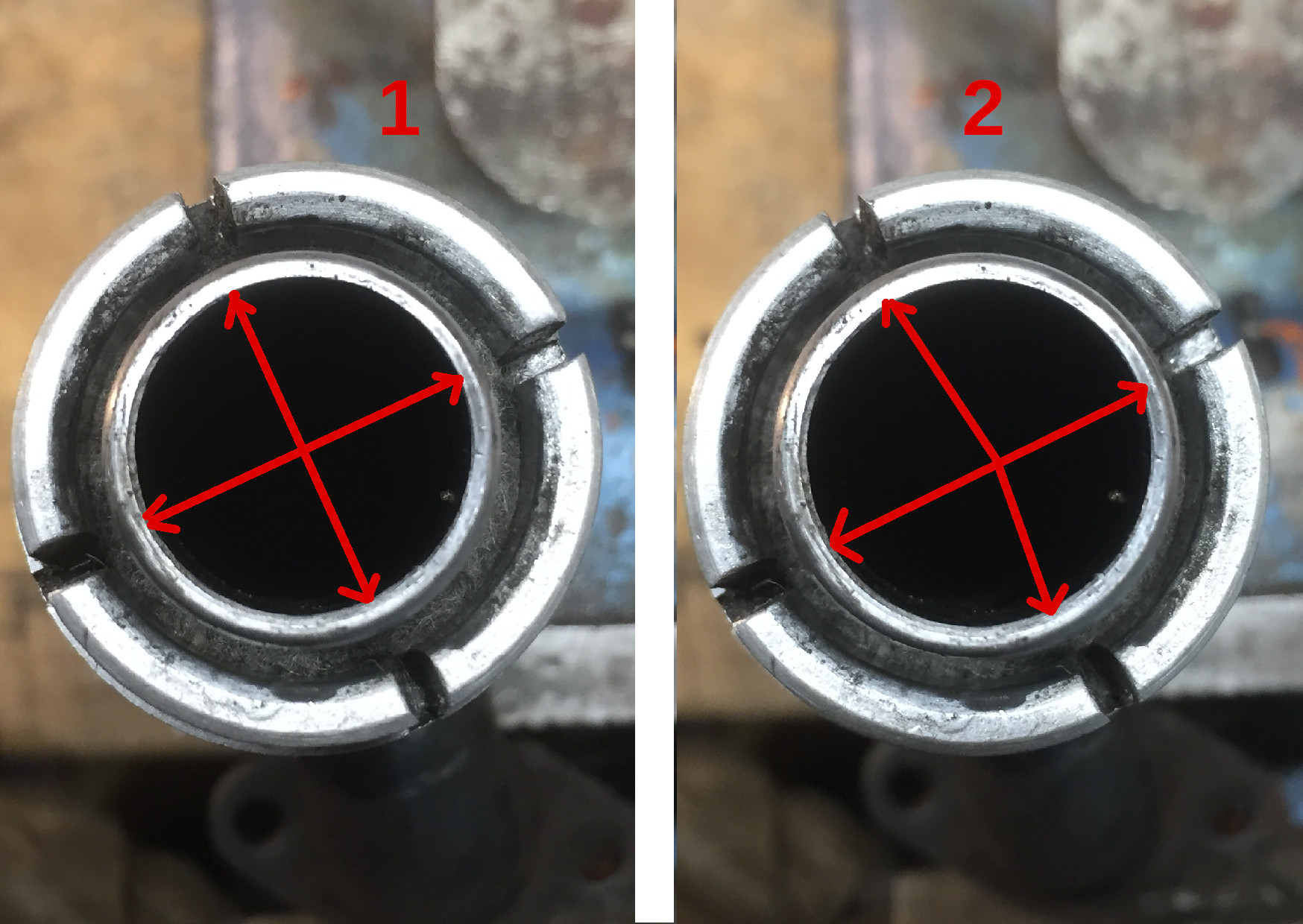

    So nun die Fotos von den Sachen die mir erstmal aufgefallen sind:
    Bild 1 alles wieder zusammengesteckt, beim völlgen Zusammenstecken hört man wie der Ansaugstutzen im Inneren des Vergasers an das Ende der Ausdrehung stößt.Normal?
    Bild 2 die aus der Hülse herausschauenden Nasen des Ansaugstutzens sind nicht auf gleicher Ebene
    Bild 3 und Bild 4 auf der eine Seite liegt die eine Nase nicht an der Einschlitzung der Hülse an, wogegen auf der anderen Seite sich die Nase scheinbar in den Schlitz eingearbeitet hat.
    Bild 5 dadurch je nach Lage der Nase in der Einschlitzung kommt der Ansaugstutzen wenn man von Vorne auf den zusammen geschobenen Stutzen mit Hülse Blickt aus der Mitte.
    Bild 6 orginale Klemmschelle hat keine Ausklinkungen an ihrem Umfang ? Die Nachbauschelle fiehl gleich aus dem Rennen weil beim Anziehen die untere Mutter sich beim Anziehen der Schraube mitgedreht hat.
    Bild 7 Pittingspuren auf dem Abgebrochenen Teil des Vergaserflansches von der Hülse.
    Bild 8 Pittingspuren auch im Inneren des Vergaserflansches wo der Ansaugstutzen beim Zusammenstecken scheinbar aufsitzt trotz Filzring im Innern der Hülse ?

    Erstmal ist mir aufgefallen das die Halterungen welche am Aunsaugrohr verschweißt sind eine andere Position zum Rohr haben und somit die Hülse nur von einer Nase gehalten wurde wenn der Vergaser aufgesteckt war.
    Alles neu eingebaut und die neue Schelle angezogen.Selbst wenn ich fest anziehe lässt sich der Vergaser zusammen mit der Hülse etwas radial bewegen soweit halt wie die Haltenasen Spiel haben in den Schlitzen der Hülse.O.K. so oder soll der Vergaser bombenfest sitzen? Wenn ich das richtig verstehe ist das Ganze doch so gedacht: Der geschlitzte Vergaserflansch auf das Ansaugrohr geschoben.Geschlitze Hülse darüber und durch das Anziehen der Schelle wird der Vergaserflansch fest.Oder hab ich da einen Denkfehler? So richtig anknallen wird man die Schelle wohl doch nicht bei dem Material ? Kapiers nicht.

    Auch mit der Stecknuß. Bin nochmal in die Garage und habe es mal mit der Alten Schelle probiert und siehe da der Vergaser lässt sich kein bißchen mehr bewegen wenn ich die Schelle anziehe:Liegt wohl an der Ausführung der neuen Schelle mit den Ausklinkungen die die Alte nicht hatte oder am Material ? . Egal jetzt ist er fest . Das Nachbauzeugs ist nicht immer so toll (Gummibalg war natürlich schon in Auflösung begriffen )
