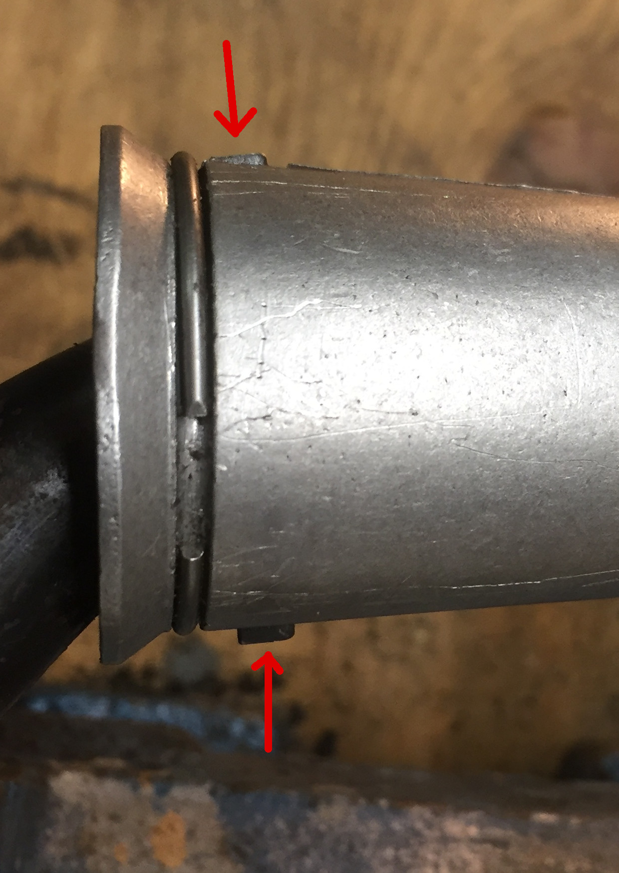

    Habe mal den Einbauzustand fotografiert bevor ich alles auseinander nehme .Wie gesagt die Schelle sitzt gerade mal knapp auf dem Anschlußflansch zwischen Gummibalg im Ramen und Vergasergehäuse.

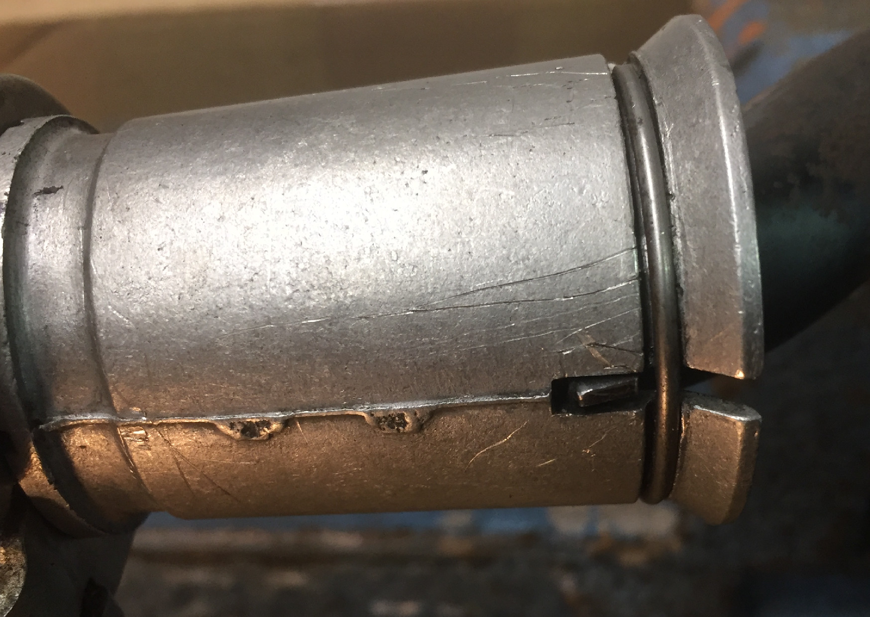

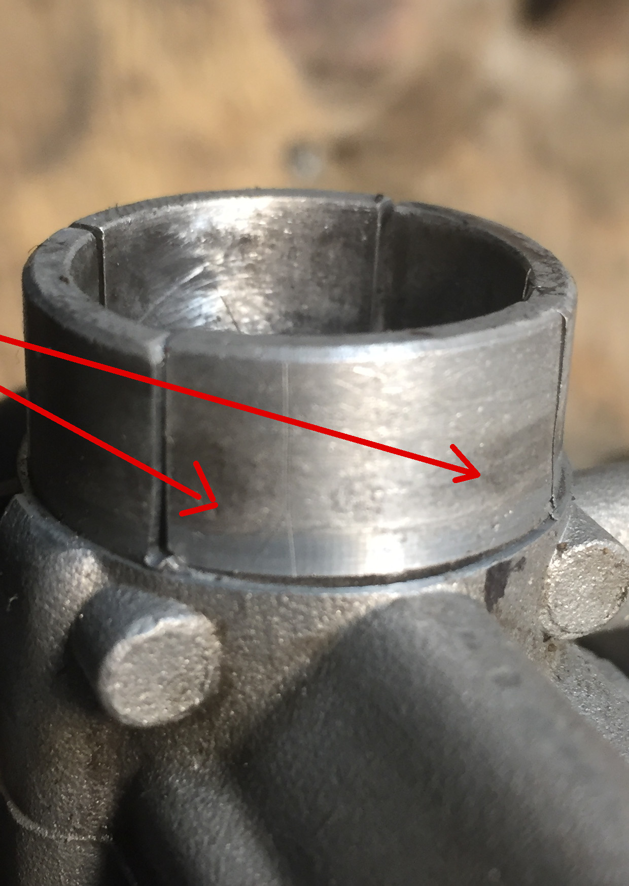

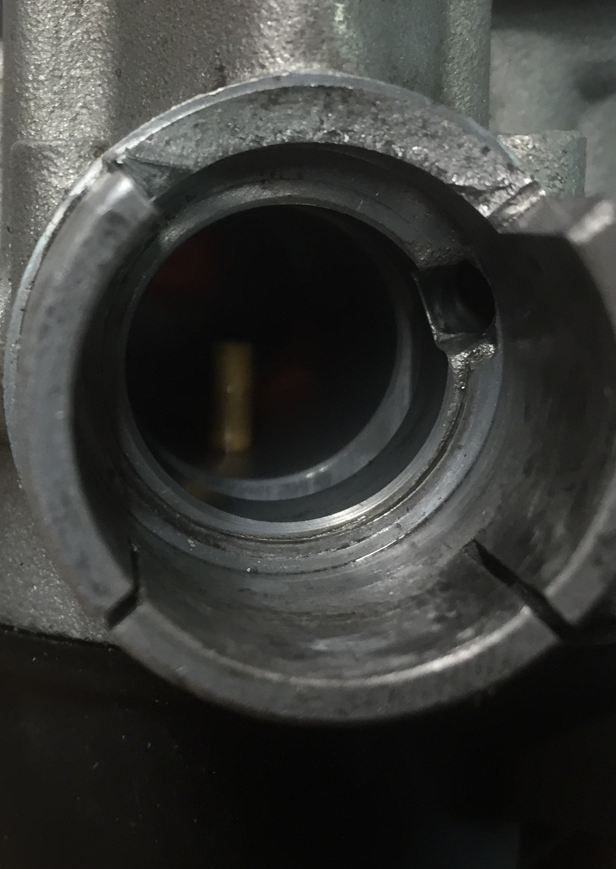

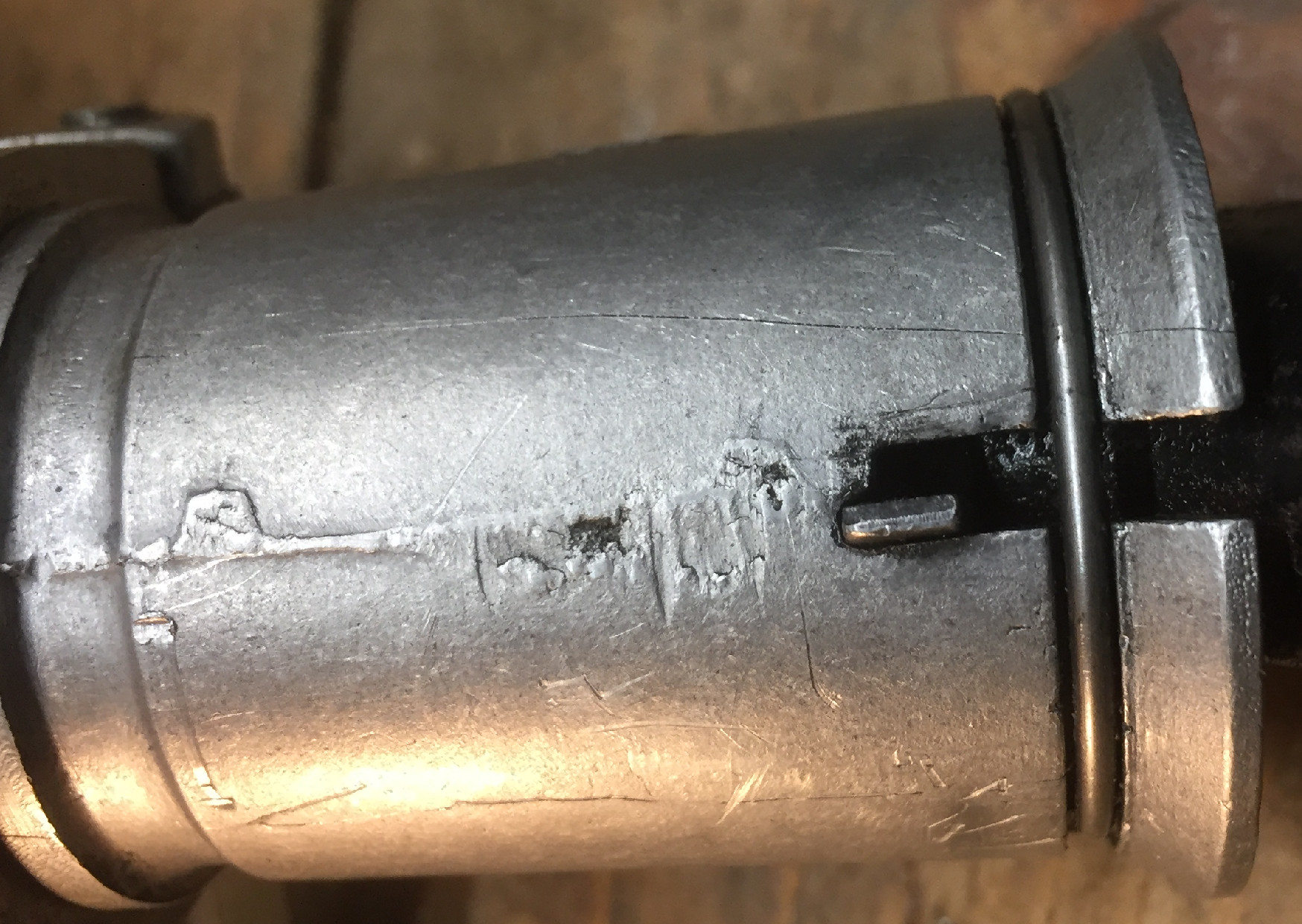

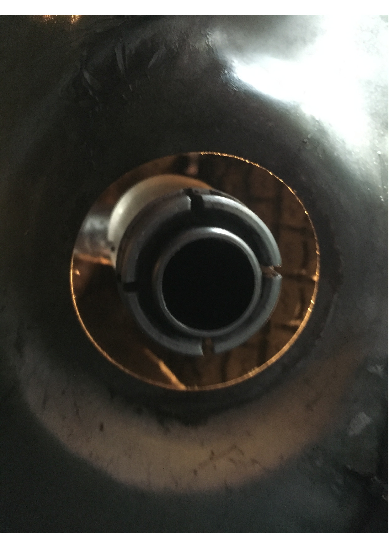

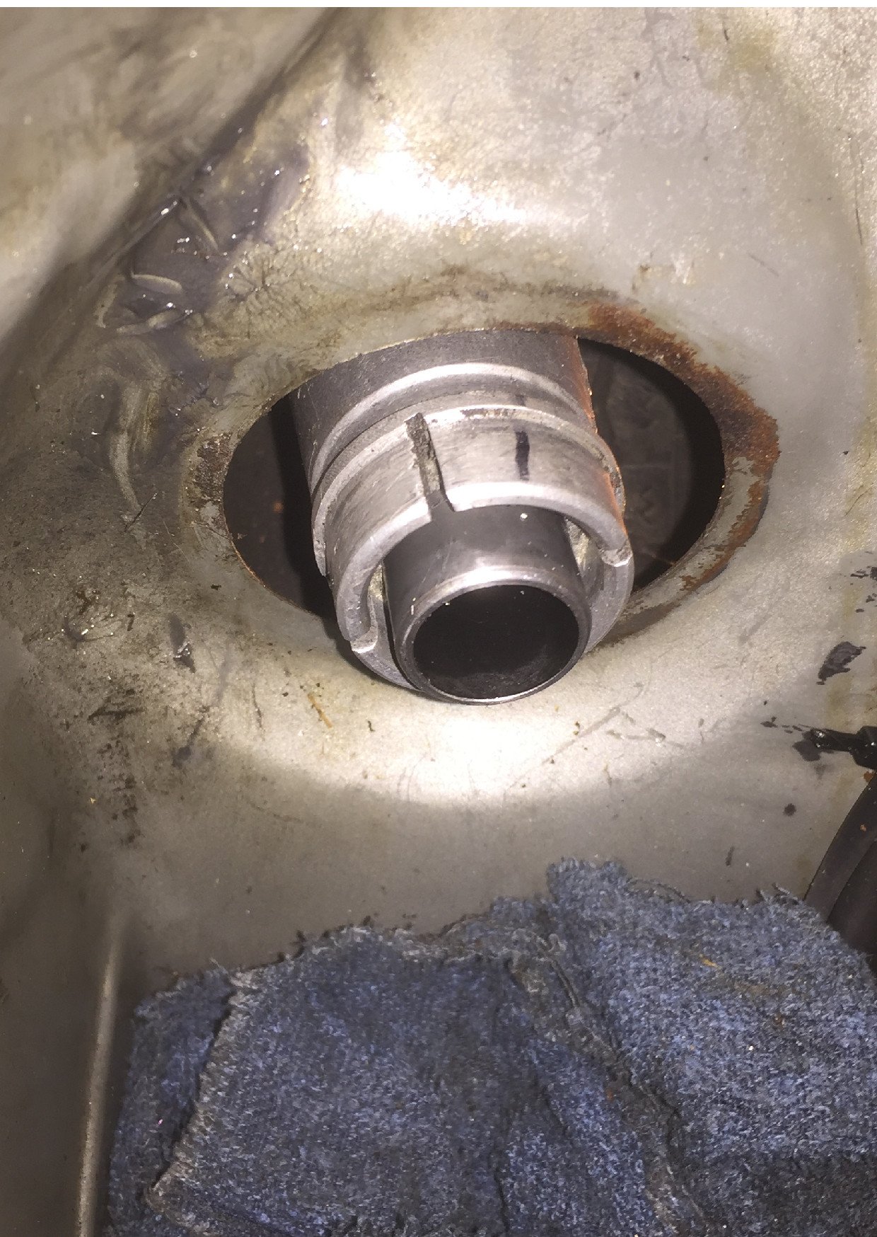

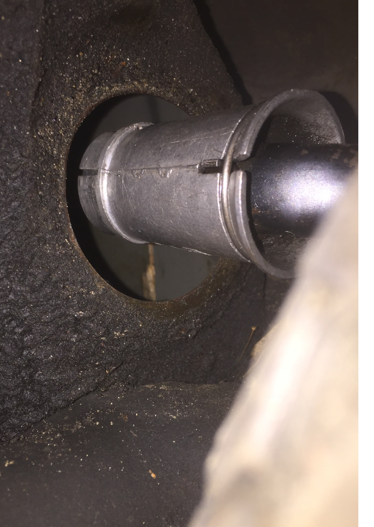

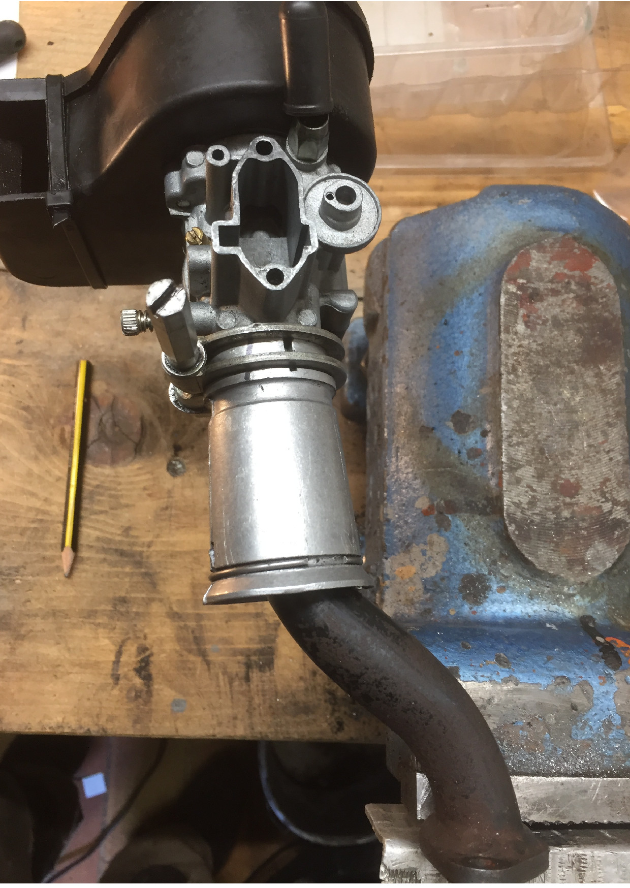

    So nun die Fotos von den Sachen die mir erstmal aufgefallen sind:
    Bild 1 alles wieder zusammengesteckt, beim völlgen Zusammenstecken hört man wie der Ansaugstutzen im Inneren des Vergasers an das Ende der Ausdrehung stößt.Normal?
    Bild 2 die aus der Hülse herausschauenden Nasen des Ansaugstutzens sind nicht auf gleicher Ebene
    Bild 3 und Bild 4 auf der eine Seite liegt die eine Nase nicht an der Einschlitzung der Hülse an, wogegen auf der anderen Seite sich die Nase scheinbar in den Schlitz eingearbeitet hat.
    Bild 5 dadurch je nach Lage der Nase in der Einschlitzung kommt der Ansaugstutzen wenn man von Vorne auf den zusammen geschobenen Stutzen mit Hülse Blickt aus der Mitte.

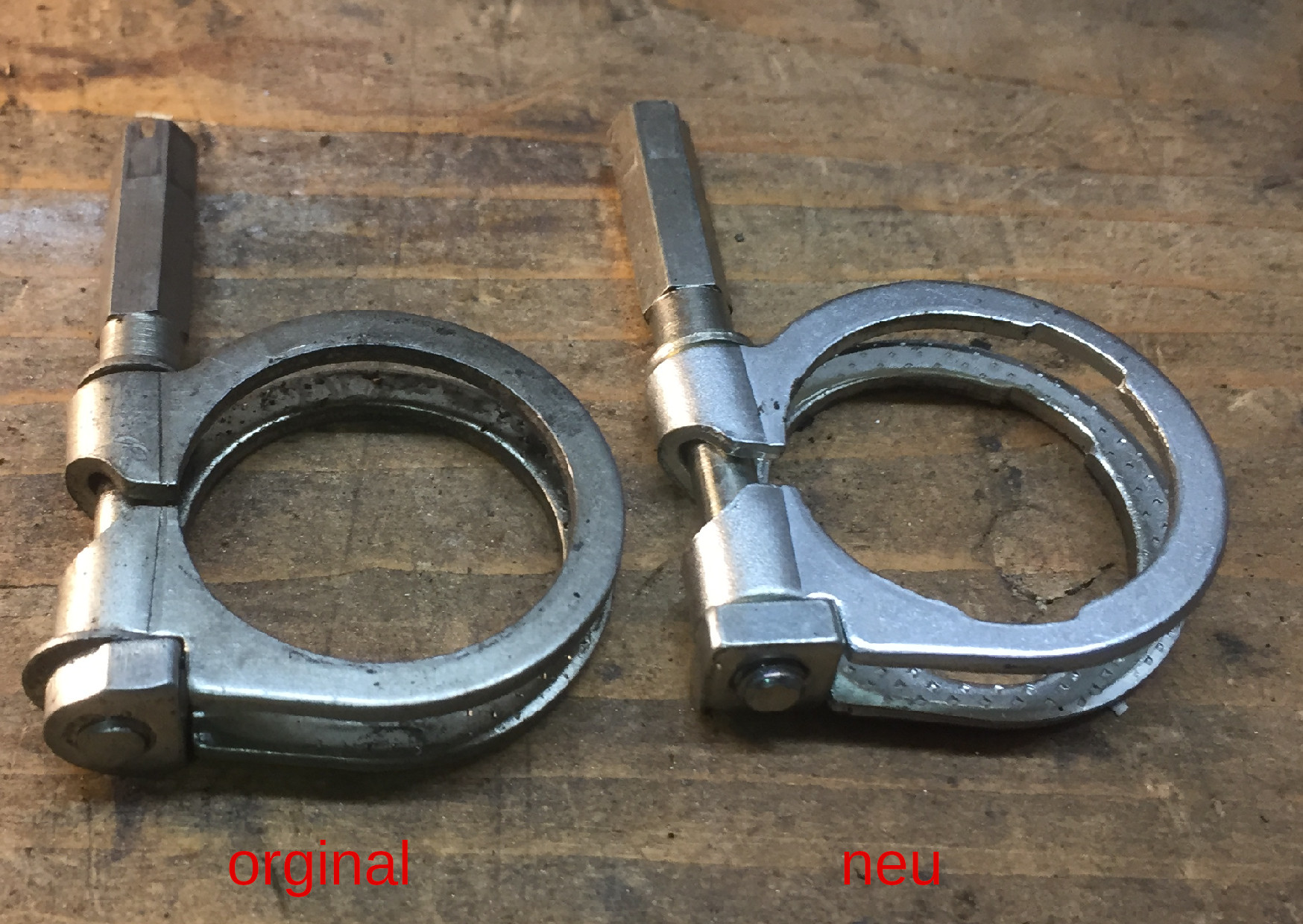

    Bild 6 orginale Klemmschelle hat keine Ausklinkungen an ihrem Umfang ? Die Nachbauschelle fiehl gleich aus dem Rennen weil beim Anziehen die untere Mutter sich beim Anziehen der Schraube mitgedreht hat.
    Bild 7 Pittingspuren auf dem Abgebrochenen Teil des Vergaserflansches von der Hülse.
    Bild 8 Pittingspuren auch im Inneren des Vergaserflansches wo der Ansaugstutzen beim Zusammenstecken scheinbar aufsitzt trotz Filzring im Innern der Hülse ?

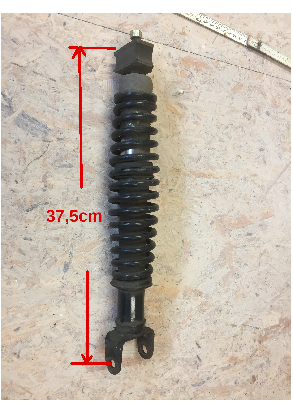

    Wenn immer nur das obere Segment bricht, würde ich mir mal deinen Stoßdämpfer anschauen... Der kann zu kurz, weich, das Gummiselentblock gebrochen oder gar die Aufnahme im Rahmen verrostet sein!?! Der Gaser schlägt beim Federn gegen die Karosse und bricht dann an dieser Stelle ... Hast du dort vielleicht in der Vergangenheit was verändert?
  • pflotter
    13
    728
    131
    Vespa 50 special Bauj 1980
    • September 15, 2025 at 09:47
    Hallo, ja da habe ich auch schon hingedacht, zumal wir immer mal zu Zweit unterwegs sind. Den Stoßdämpfer hatte ich mal erneuert vor ca.3 Jahren aber vielleicht hat mir mein damaliger Schrauber die falsche Länge gegeben? Laut scooter center wäre das der richtige https://www.scooter-center.com/stossdaempfer-…t3/p-15399.html Wenn der Dämpfer zu lang ist kommt die Hülse vom Ansaugstutzen nicht weit genug aus dem Durchgangsloch und sitz auch nicht genau zentriert, eher nach Oben im Loch des Ramens. Wo genau misst man die benötigte Länge des Dämpfers ? Den Orginalen habe ich leider nicht mehr. Silentblock und Blech ist o.k. Habe mal ein Foto von dem bis jetzt Verbauten gemacht.

    Habe noch schnell mal alles wieder Zusammengeschraubt um zu schauen ob die Hülse beim Einfedern anstößt. Wenn ich den Roller vom Ständer nehme, mich nach nach hinten zu Heckk darufsetze und wippe kann der Stutzen sich frei bewegen und stößt nirgens an am Rahmen.. Man sieht auch keinerlei Spuren auf der Hülse wo er an der Rahmen gestoßen wäre. Auf dem Bild des Durchgangs des Ansaugrohres vom Radhaus aus fotografiert sieht man, das der Stutzen mit Hülse etwas mehr nach Oben im Loch steht (Roller ist nicht aufgebockt) Mit einem in der Länge kleineren Stoßdämpfer würde er mittiger ins Loch kippen und auch noch weiter nach Innen in den Vergaserraum kommen.

    Erstmal ist mir aufgefallen das die Halterungen welche am Aunsaugrohr verschweißt sind eine andere Position zum Rohr haben und somit die Hülse nur von einer Nase gehalten wurde wenn der Vergaser aufgesteckt war.
    Alles neu eingebaut und die neue Schelle angezogen.Selbst wenn ich fest anziehe lässt sich der Vergaser zusammen mit der Hülse etwas radial bewegen soweit halt wie die Haltenasen Spiel haben in den Schlitzen der Hülse.O.K. so oder soll der Vergaser bombenfest sitzen? Wenn ich das richtig verstehe ist das Ganze doch so gedacht: Der geschlitzte Vergaserflansch auf das Ansaugrohr geschoben.Geschlitze Hülse darüber und durch das Anziehen der Schelle wird der Vergaserflansch fest.Oder hab ich da einen Denkfehler? So richtig anknallen wird man die Schelle wohl doch nicht bei dem Material ? Kapiers nicht.

    • September 16, 2025 at 20:05
    Also bei meiner Special muß ich die Schelle mit der Stecknuß anziehen, mit dem Schlitz-Schraubenzieher bekomme ich nicht genug Druck.
    Für mich jetzt nicht komplett daneben, immerhin kommen zwei Durchmesserpaare mit ihren jeweiligen Toleranzen zusammen, Vergaser zu Stutzen und Aluhülse zu Vergaser.
    Womit hast du angezogen?

    • September 16, 2025 at 20:46
    Auch mit der Stecknuß. Bin nochmal in die Garage und habe es mal mit der Alten Schelle probiert und siehe da der Vergaser lässt sich kein bißchen mehr bewegen wenn ich die Schelle anziehe:Liegt wohl an der Ausführung der neuen Schelle mit den Ausklinkungen die die Alte nicht hatte oder am Material ? . Egal jetzt ist er fest . Das Nachbauzeugs ist nicht immer so toll (Gummibalg war natürlich schon in Auflösung begriffen )
