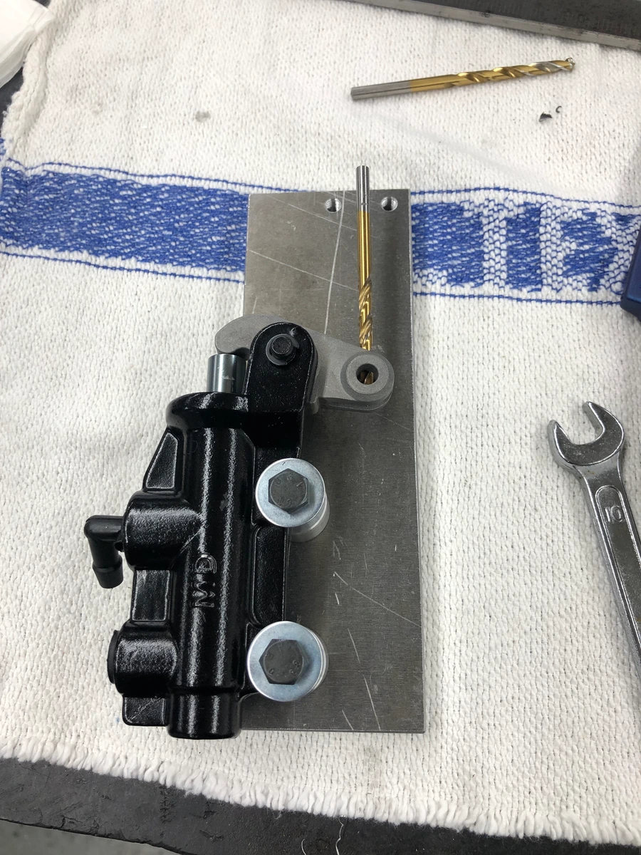

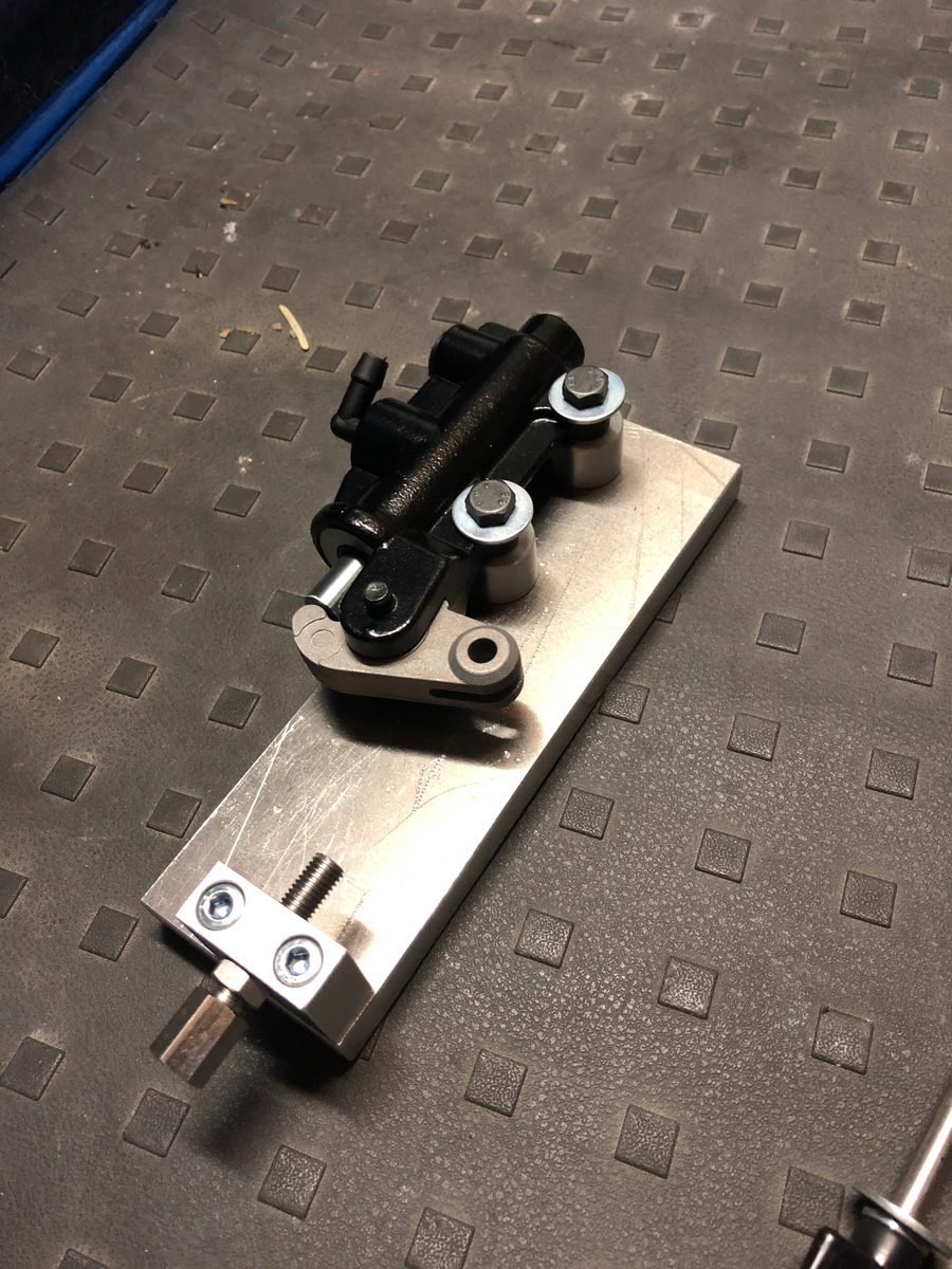

  • So Männer,
    heute mal das CAD-Modell der Bremspumpe an die Realität angepaßt, dann konnte es weiter gehen. Ins CAD habe ich auch das Bremsseilklemmfummel und die M7-er Einstellschraube mit aufgenommen, damit ich den Abstand vom Halteblock der Zughülle zu der Bremspumpe positionieren kann. Leider habe ich vergessen, das abzuphotographieren...
    Egal, mach ich morgen, dann kann man es sich besser vorstellen. Auf jeden Fall mal die Grundplatte und die beiden Distanzhülsen gefertigt:
    Man sollte die zwei Gewindereihen mit 8 mm Abstand erkennen können. Eine Lochreihe ist wie schon erwähnt für die Original-Hebelverhältnisse an der Bremspumpe und die beiden anderen für den um 8 mm verlängerten Hebel ala Automaticadett .
    Mal drauf geschraubt geschraubt in die Gewinde für den originalen Hebelarm und einen Bohrer in den Hebel gesteckt, damit man erkennen kann, wie dann später das Bremsseil in die Mitte zwischen die beiden M5er Gewinde fluchtet. Da wird dann der kleine Alublock, den ich noch machen muß, angeschraubt mit der Einstellschraube:
    Morgen mache ich den kleinen Block und entwerfe mal den neuen Hebel mit zwei Bohrungen für die unterschiedlichen Hebellängen.

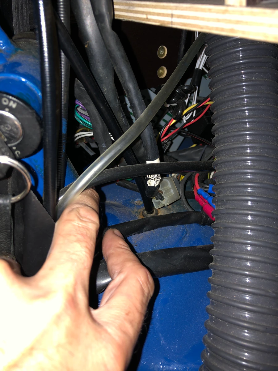

    Zuhause mal in der Ape den rechten Lautsprecher aus dem Fußraum genommen, damit ich morgen mal die Bremspumpe mit ihrer Grundplatte positionieren kann:
    Man sieht das Radhaus hinter dem Hauptbremszylinder für die Hinterachse, dort oben auf der Fläche soll er zum liegen kommen. Da liegen viele Kabel rum, die man sonst nicht sieht, aber darunter ist eine recht große, einigermaßen waagrechte Fläche.
    Auf dem folgenden Bild sieht man den aktuellen Bremszuge, wie er durch eine Gummi-Muffe ins Radhaus geht und draußen dann weiter zur aktuellen Trommelbremse am Vorderrad:
    Dort soll dann die neue Stahlflexleitung von der Bremspumpe durch zur neuen hydraulischen Vorderradbremse. Zur Bremspumpe sind es dann an Seilzuglänge vom Handbremshebel vielleicht 40-50 cm oder so, je nach dem, wo die Bremspumpe dann zum Liegen kommt.
    Etwas unklar ist noch, wo der Vorratsbehälter dann landen wird. Den habe ich zwar schon bei SCK mit bestellt, aber den halte ich erst morgen mal dran. Vielleicht kommt er auch mit auf die Grundplatte, ich weiß es noch nicht.

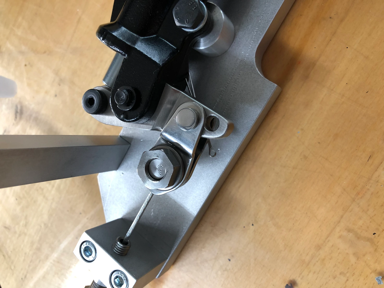

  • Vielen Dank, liebe Kollegen!

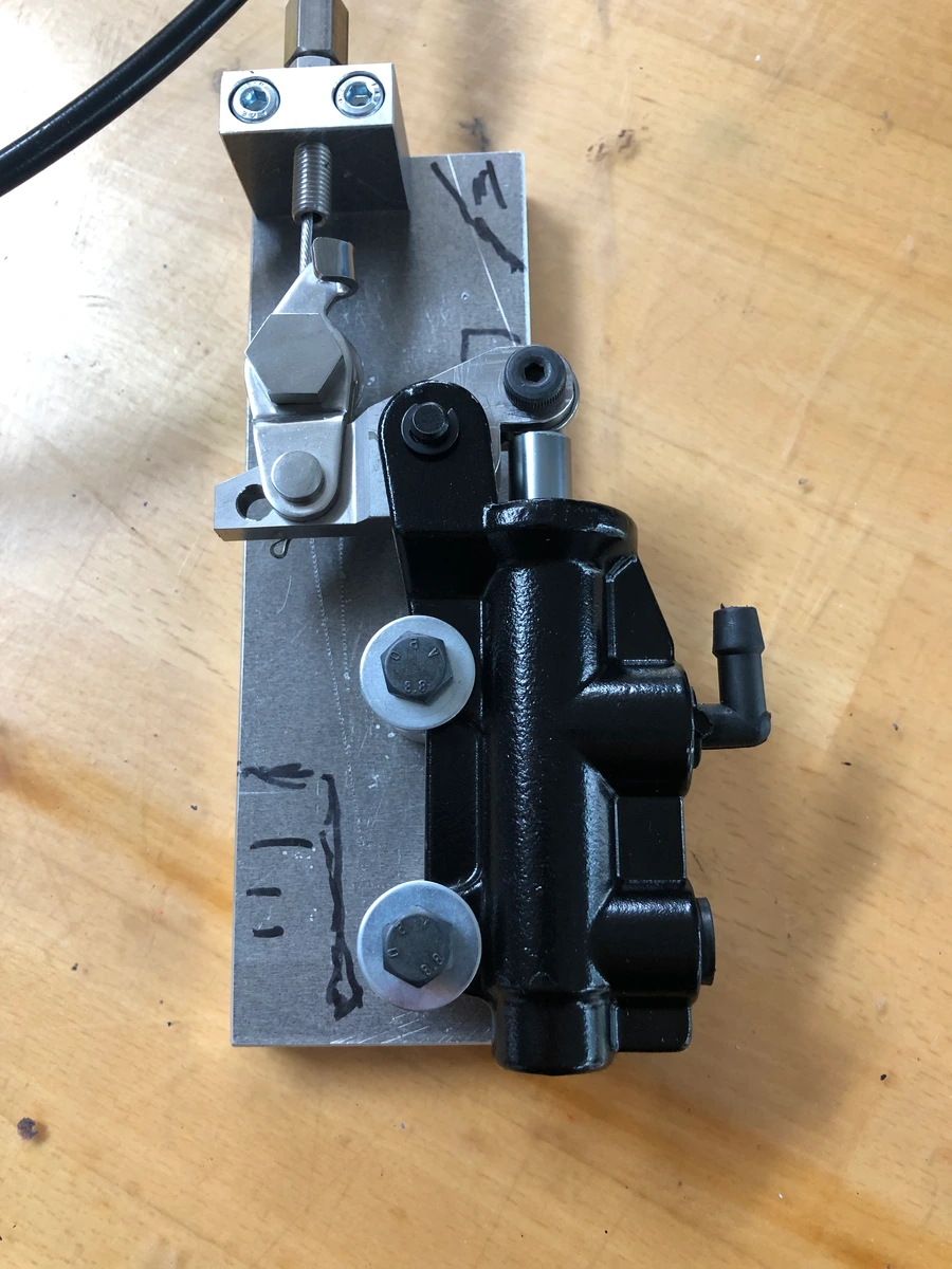

    Also, ich habe jetzt kein Bild aus dem CAD gemacht. Das Gewurschtel ist jetzt mittlerweile komplett unübersichtlich. Da überlagern sich Originalhebel und neuer Hebel und einzeln in der Luft hängende Kugellager in verschiedenen Positionen. Da blickt glaube ich außer mir keiner mehr durch...
    Auf jeden Fall habe ich einen Hebel entworfen, mit dem beide Hebellängen funktionieren sollten und der schön kugelgelagert ist. Die größte Schwierigkeit war eigentlich sich zu überlegen, wie ich das gestalte, damit ich das auf konventionellen Maschinen gefertigt kriege.
    Basis war eine rechteckige Platte dann mit 58x28x11,8. Der Originalhebel ist 10,8 und hat auf beiden Seiten noch 0,5er Anlaufscheiben, auf die ich verzichte, deshalb 11,8 stark.
    Das am besten zu verarbeitende Edelstahl ist halt eine Drehlegierung, deshalb habe ich die Platte aus einem 32er Rundmaterial gefräst, das ich zuvor auf 58 mm Länge gedreht hatte:
    Die Platte hat dann vier Löcher bekommen, zwei mit 5,5, in die das Seilklemmfummel eingehängt wird, eine 6er Bohrung gerieben für die Achse des Kugellagers, das auf den Kolben drückt und eine Bohrung mit 15 gerieben, in die zwei Kugellager mit 5 mm Breite kommen und die dann der Drehpunkt sind:
    Die Achse an dieser Stelle bleibt der originale 6er Bolzen der Bremspumpe.
    Dann habe ich einen Ausschnitt gefräst, in dem der Kolben der Bremspumpe dann zum liegen kommt:
    Dann habe ich einen Dorn gedreht und den Radius eingefräst an dem Ausschnitt, weil sonst beim Drehen der Hebel gegen den Kolben laufen würde:
    So weit bin ich dann gekommen, morgen geht es weiter. Der Arm, in dem die beiden 5,5er Bohrungen liegen, wird symmetrisch abgemagert, damit das Seilklemmfummel das Ende wie eine Gabel umgreifen kann.
    Das rechteckige Ende mit der 6er Bohrung für das Drucklager wird noch auf einem kleineren Dorn rund gefräst. Danach halt den Hebel noch schöner geometrisch gestalten zum Schluß.

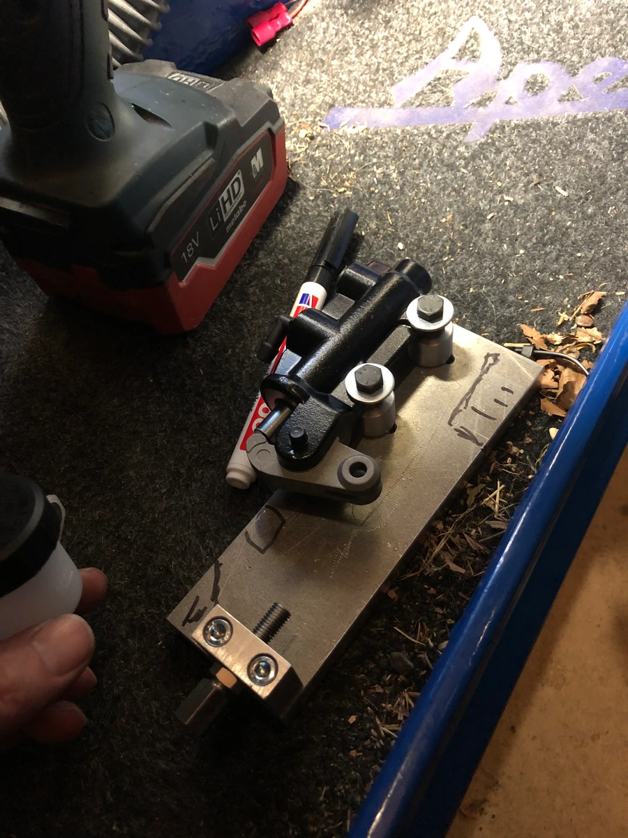

    Mit dem Anschlagklötzchen sah das dan so aus, allerdings noch mit dem Originalhebel:
    Ich habe dann in der Ape etwas rumgespielt und zum Schluß kam dann raus, daß die Pumpe wahrscheinlich am Sinnvollsten so liegen wird:
    Ich habe noch etwas angezeichnet, wo die Platte noch etwas beschnitten werden sollte und wo der Vorratsbehäter hin soll. Da muß ich noch ein Ärmchen fräsen und anschrauben:
    Soweit mal der Stand. So richtig geil ist das jetzt alles nicht, aber so wird der Seilzug einigermaßen kurz mit runden 40 cm werden und in einem Bogen verlaufen. Die Stahlflexleitung sollte so auch einigermaßen verlegbar sein und es gibt einen Platz für den Behälter. Den werde ich wahrscheinlich werkzeuglos abschraubbar machen, das könnte beim Befüllen von Vorteil sehen.
    Mal sehen, wie das wird. An dem Hebel muß noch einiges gefräst werden, zum Schluß hat das so ein bißchen was von dem Italiener, der glaube ich die Decke in der sixtinischen Kapelle angeschmiert hatte. Der war es doch, was gesagt hat: "Die Skulptur war schon immer da, ich habe nur das Drumherum weg geklopft..."lmao
    Gruß Paddy.

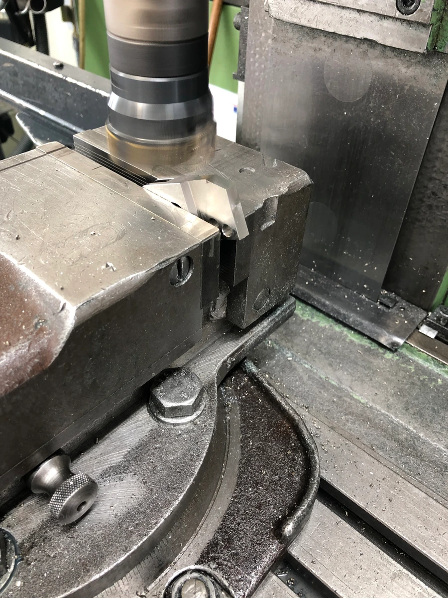

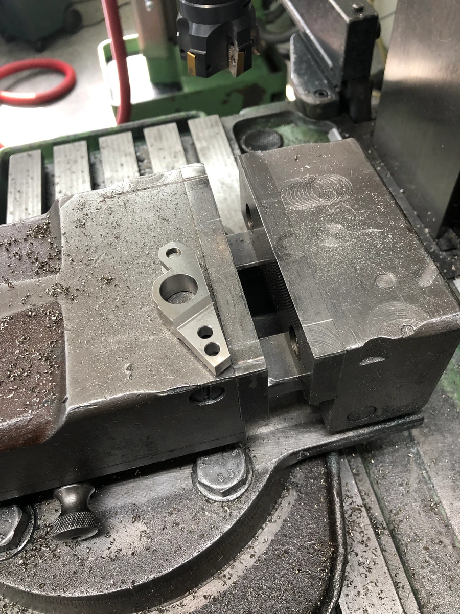

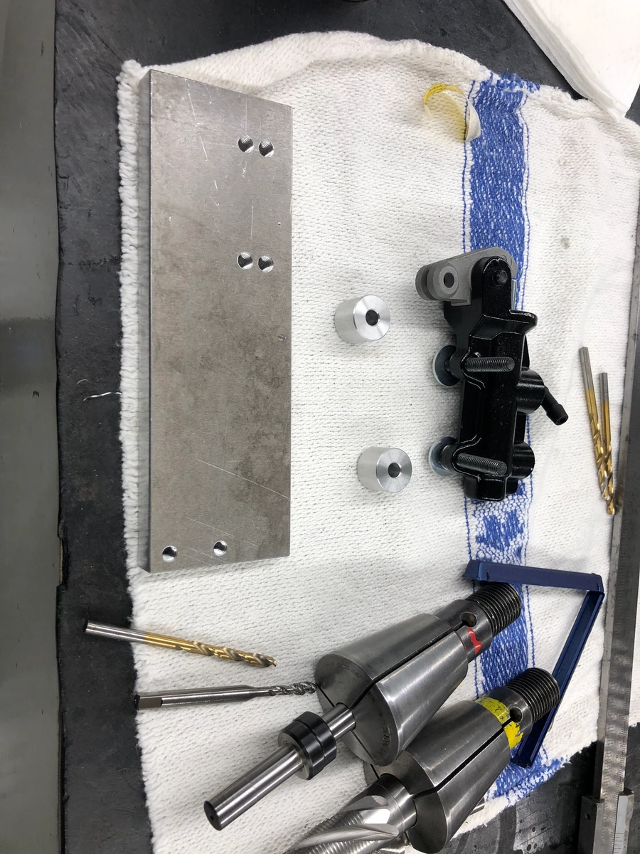

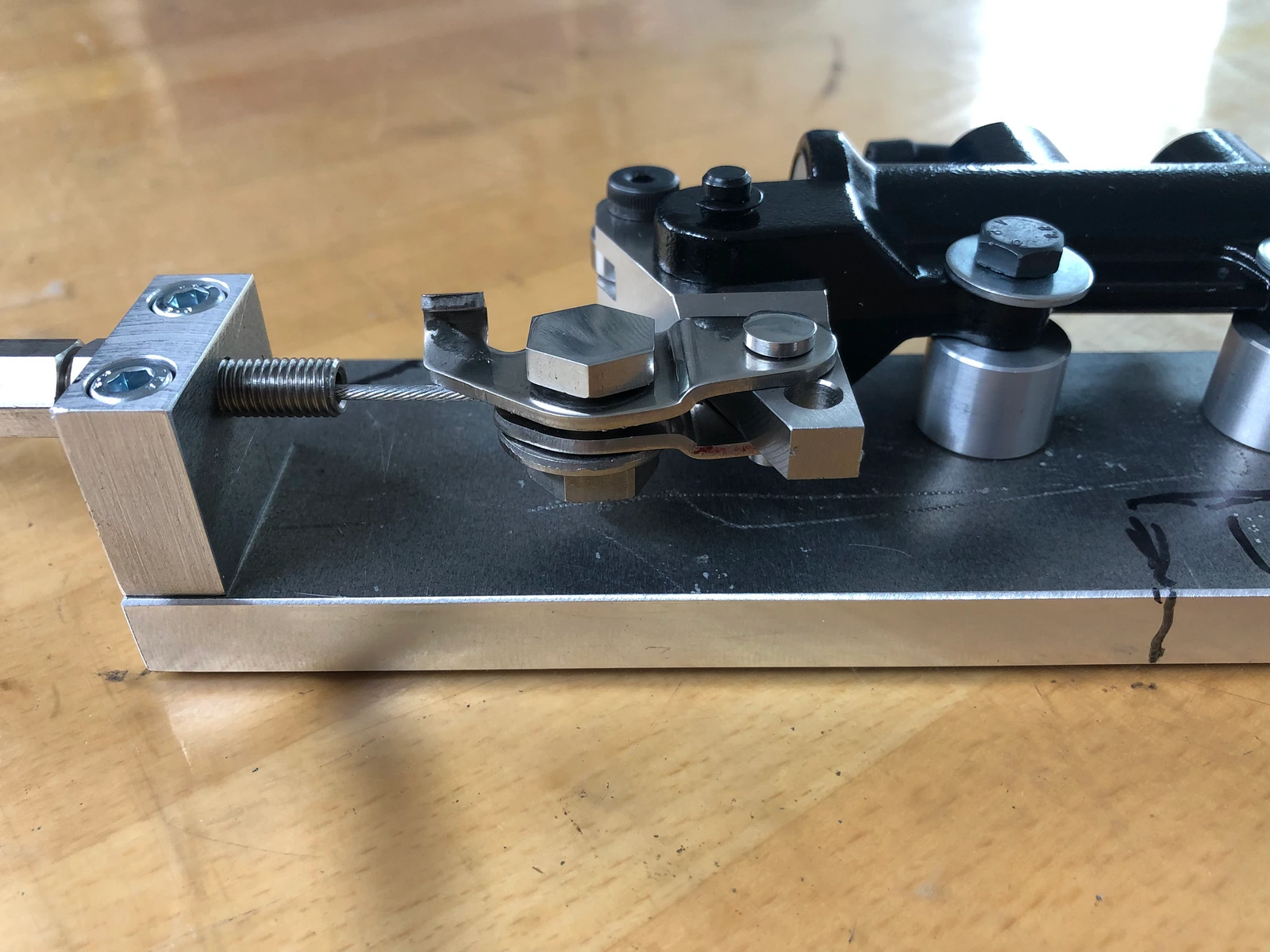

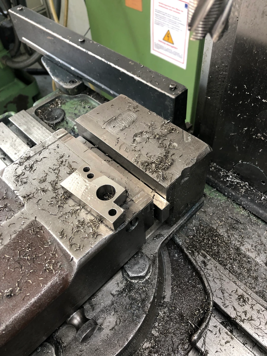

    So, aber jetzt zum Thema. Ich habe Vollgas gegegeben und nicht so viele Bilder während der Bearbeitung gemacht. Um die Achsenpassung auf der drückenden Seite habe ich auch wieder auf einem Dorn mit Teilapparat wieder die Radien gefäst. Dann mit einem Vollhartmetallfräser den Schlitz für das Kugellager gefräst.

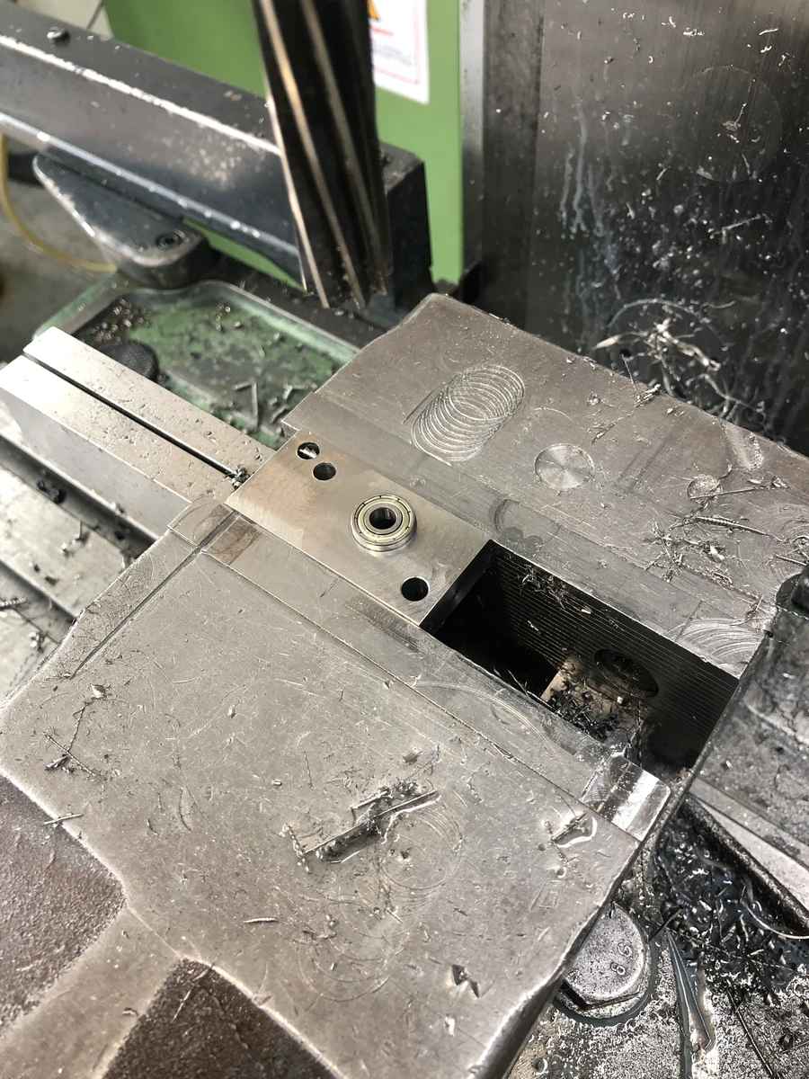

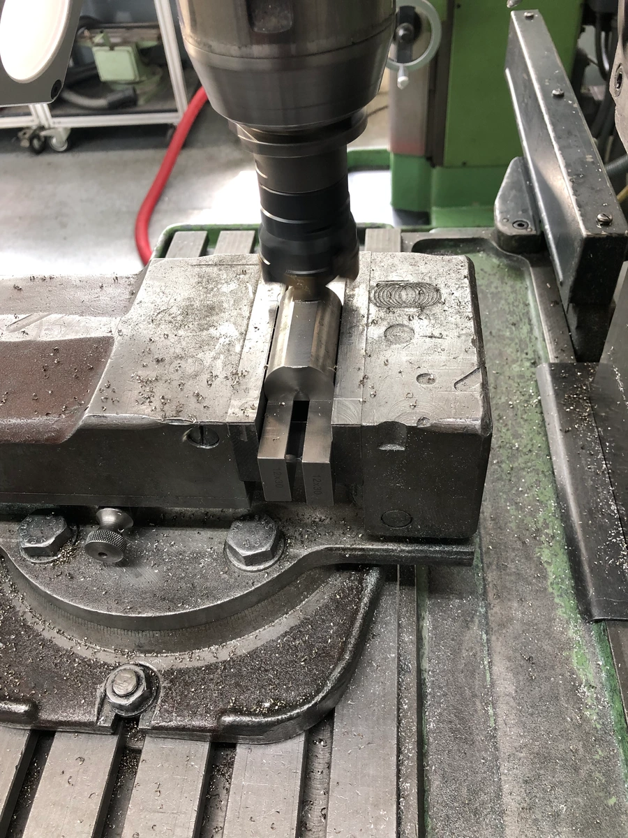

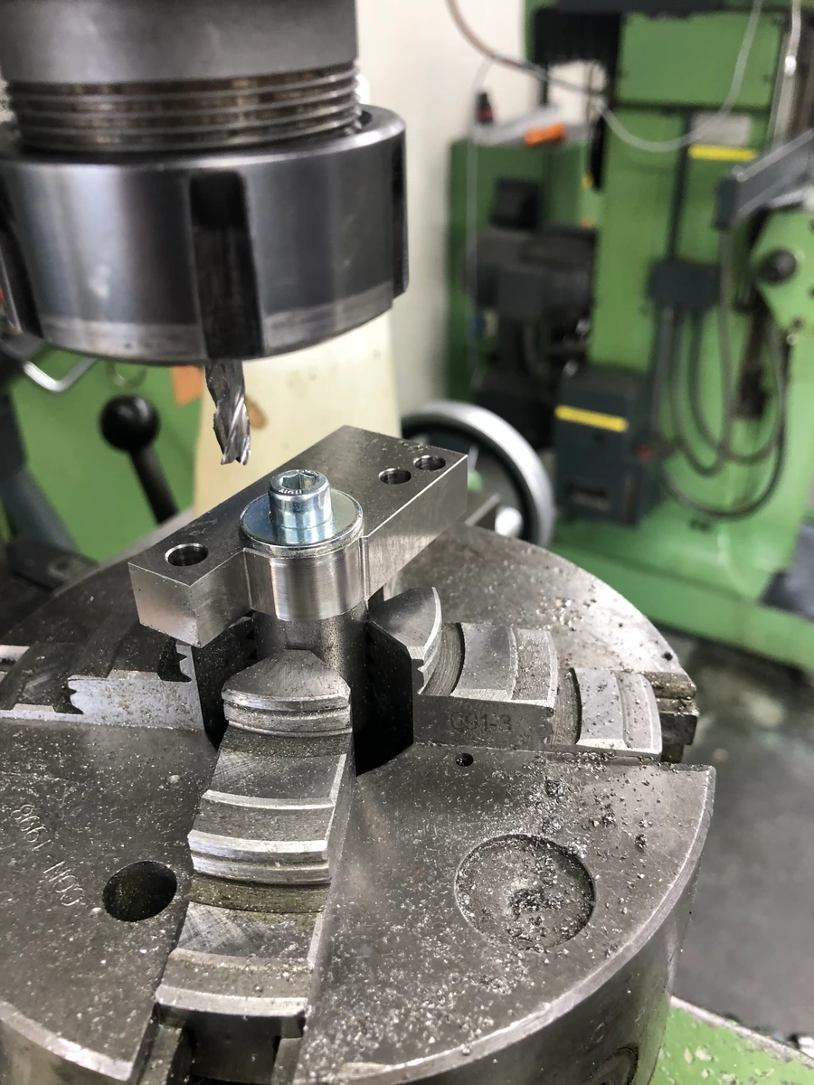

    Dann beidseitig die Hebelseite, an die der Zug kommt, schmaler gefräst mit einem großen Messerkopf (deshalb auch der 45° Übergang) und im Anschluß noch abgeschrägt auf der Rückseite:
    Immer dran denken, das war mal ein 32er Rundmaterial...lmao

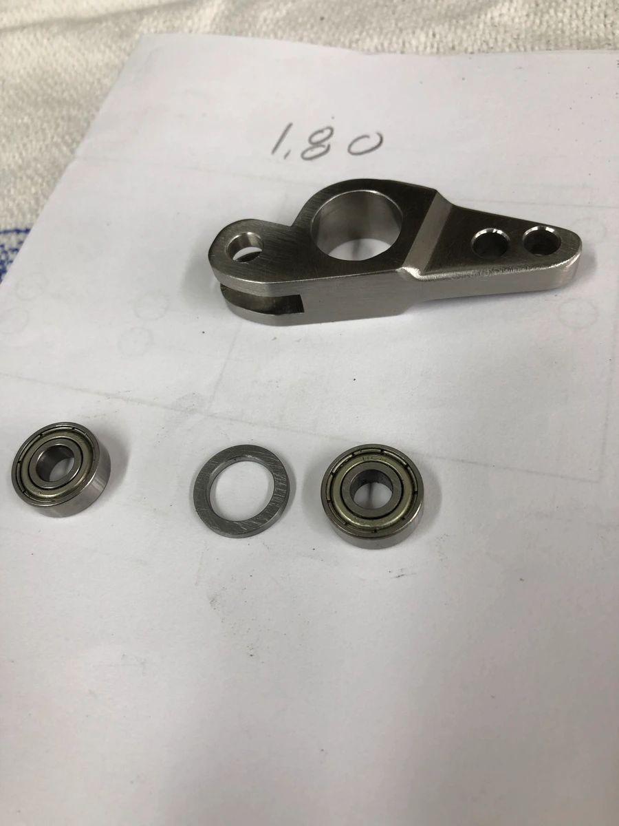

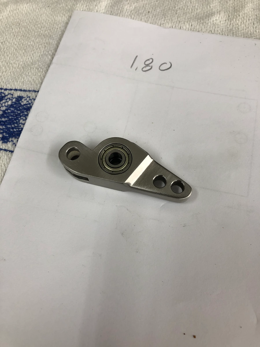

    Dann war der Hebel grob fertig. Alles noch nicht sauber abgerundet, aber die Funktion ist da. Zum Vergleich mit dem Originalen:
    Schön mit 2 Kugellagern am Drehpunkt (die noch sauber eingesetzt werden müssen mit einem Distanzring in der Mitte) und ach am Druckpunkt mit Lager. Lustigerweise habe ich eine Paßschraube gefunden, die perfekt für das Drucklager verwendet werden kann.
    Gefällt mir besser so mit Lagern und aus VA wie in Aluminium.

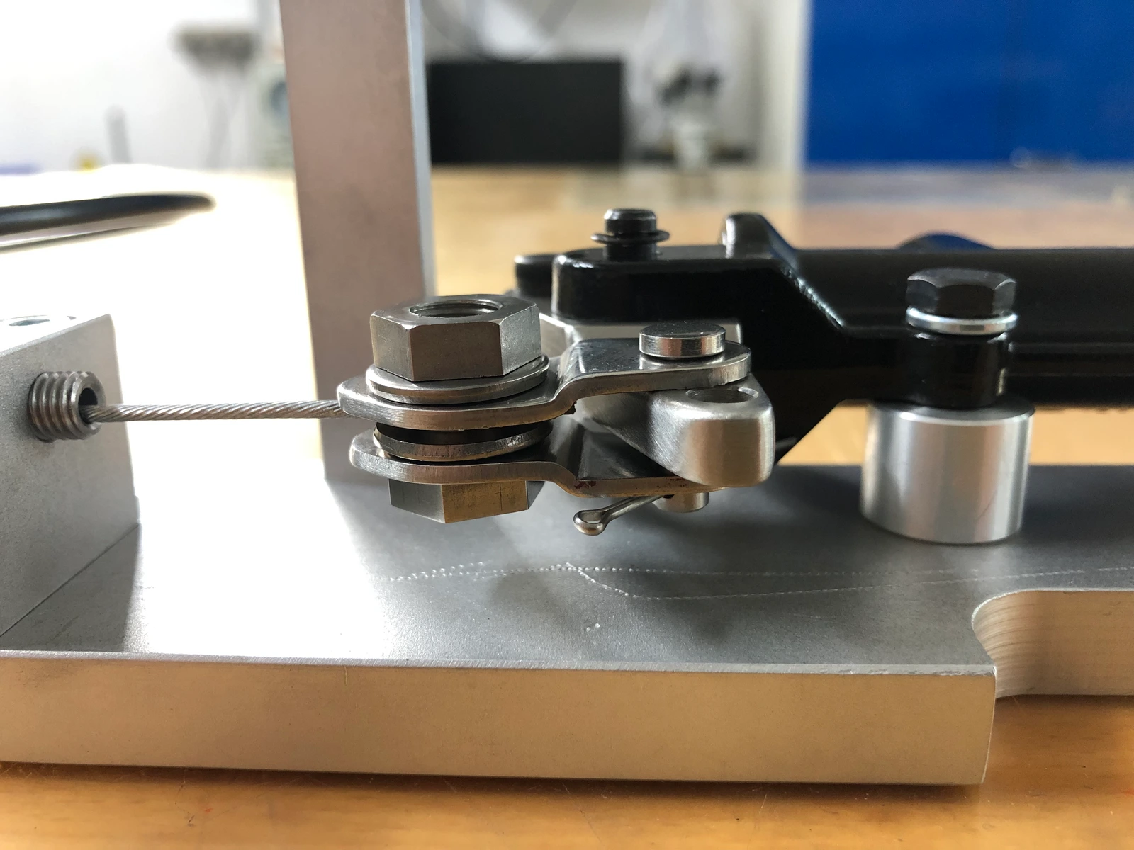

    Dann mal montiert:
    An dem Seilzugklemmfummel entferne ich noch den Haken, den brauche ich nicht. Dann sind obere und untere Lasche gleich und der Haken stört nicht. Damit es sauber klemmt, drehe ich noch zwei Scheiben aus VA, die zwischen die Laschen kommen.
    Jetzt habe ich aus meiner Sicht das Maximum zur Reduktion von Reibungsverlusten erreicht. Ich will ja sowenig wie möglich an Bremskraft verlieren.

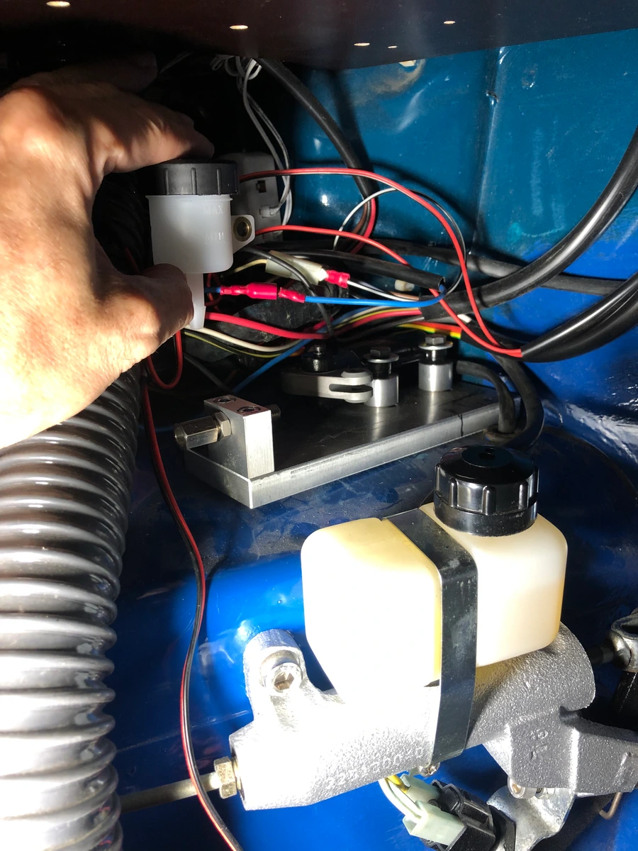

    Dann habe ich noch die Ausschnitte von gestern in die Platte gefräst, ein Ärmchen mit 15x8 gefertigt und in die Platte mit 5 Hundertstel eingepaßt:
    Dann sah das so aus:

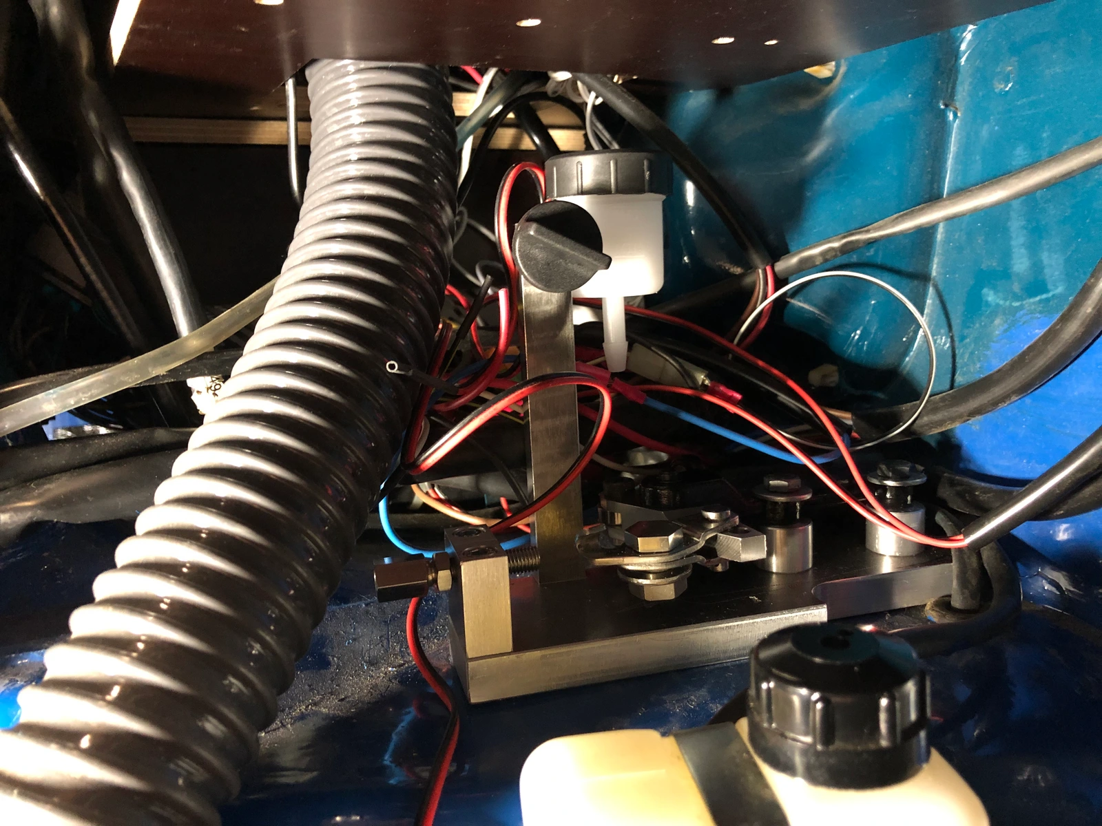

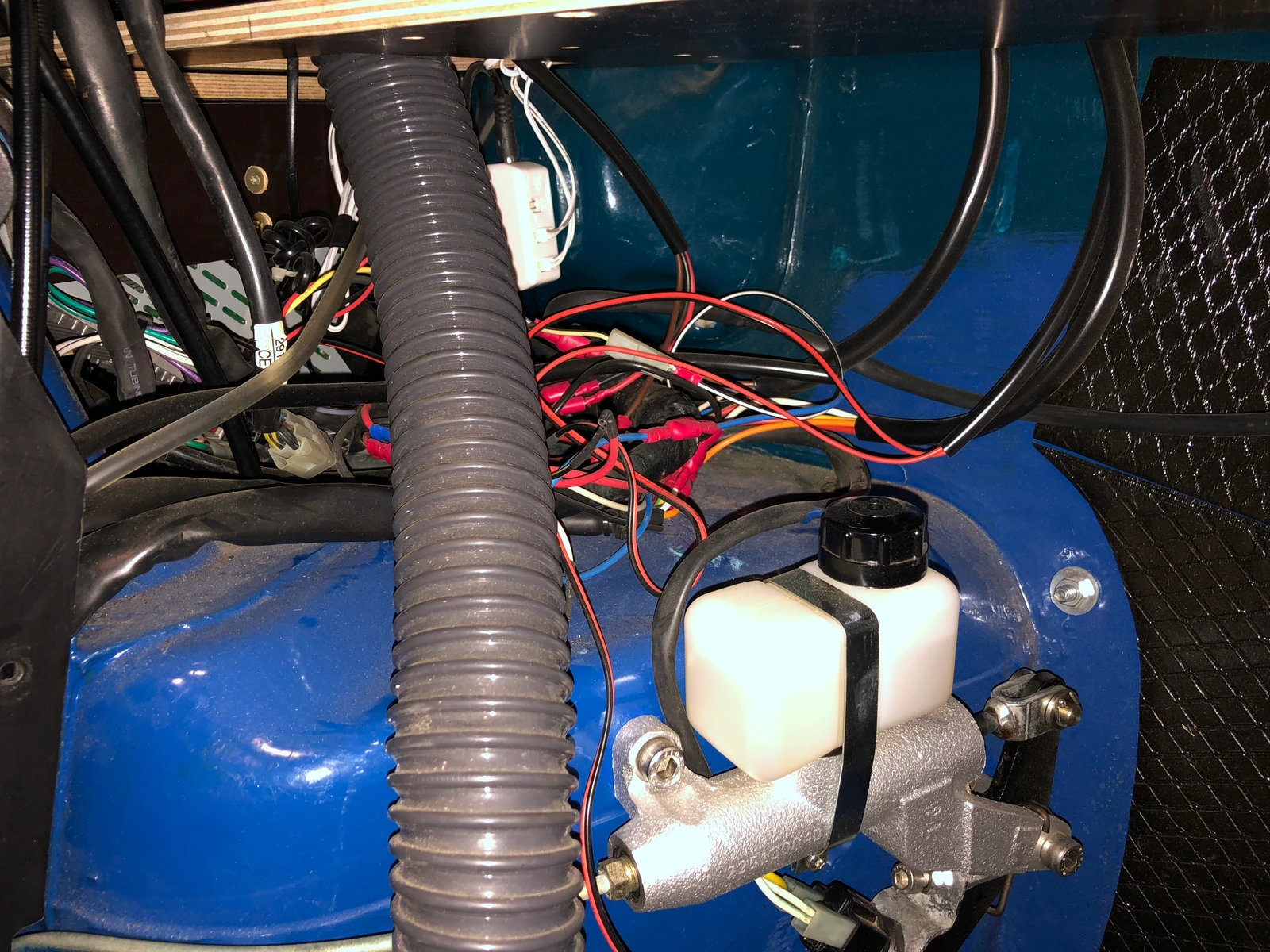

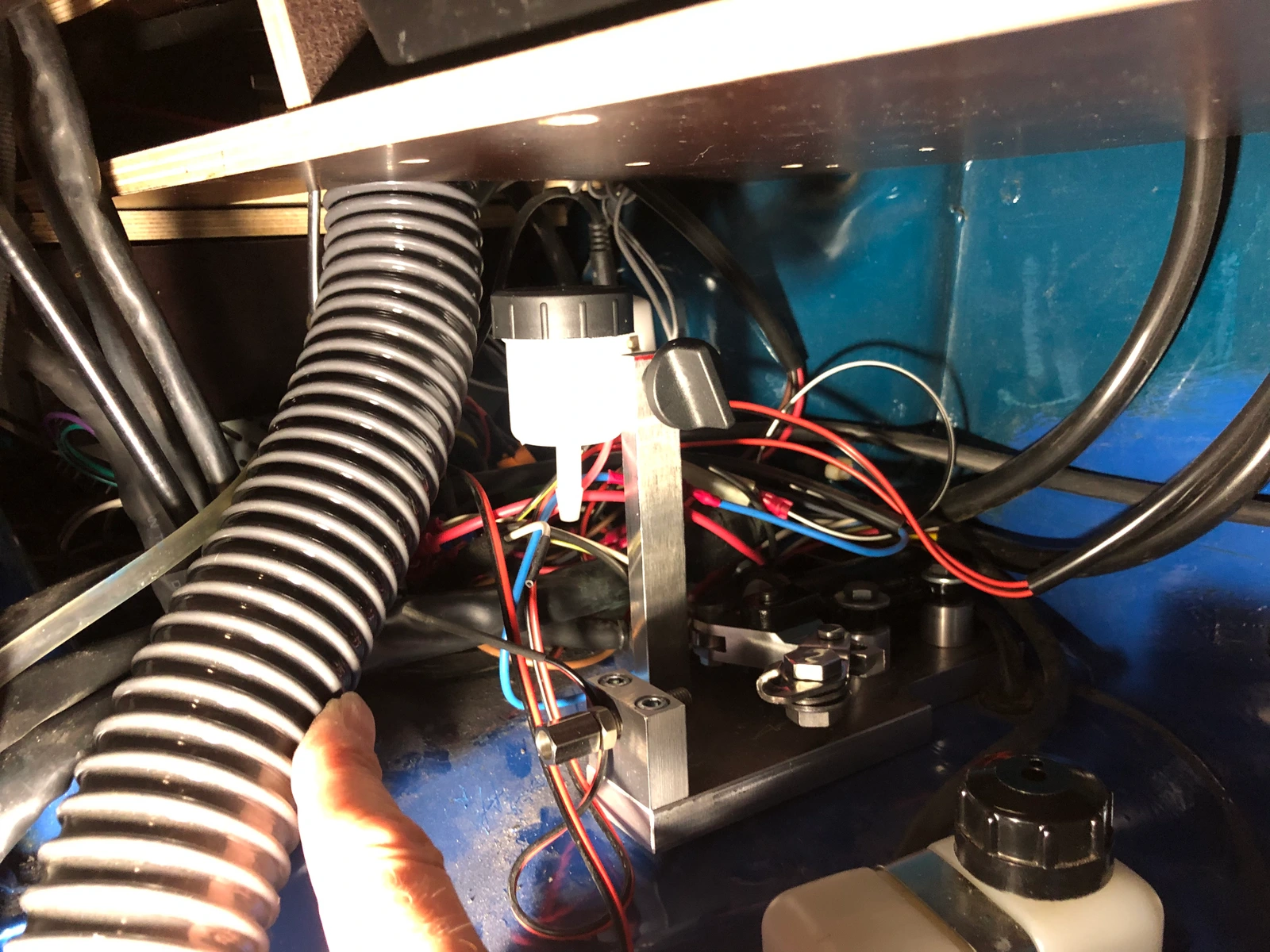

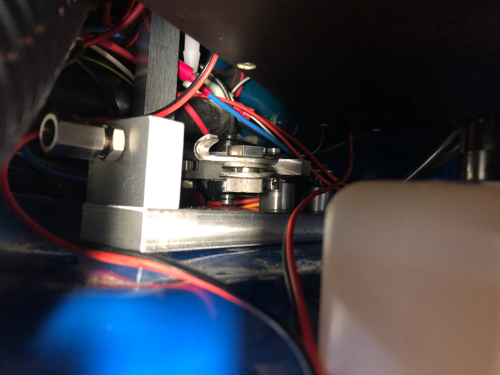

    Ich habe das dann mal in die Ape gesetzt:
    So montiert stößt der Behälter am Heizungsschlauch an, also gedreht:

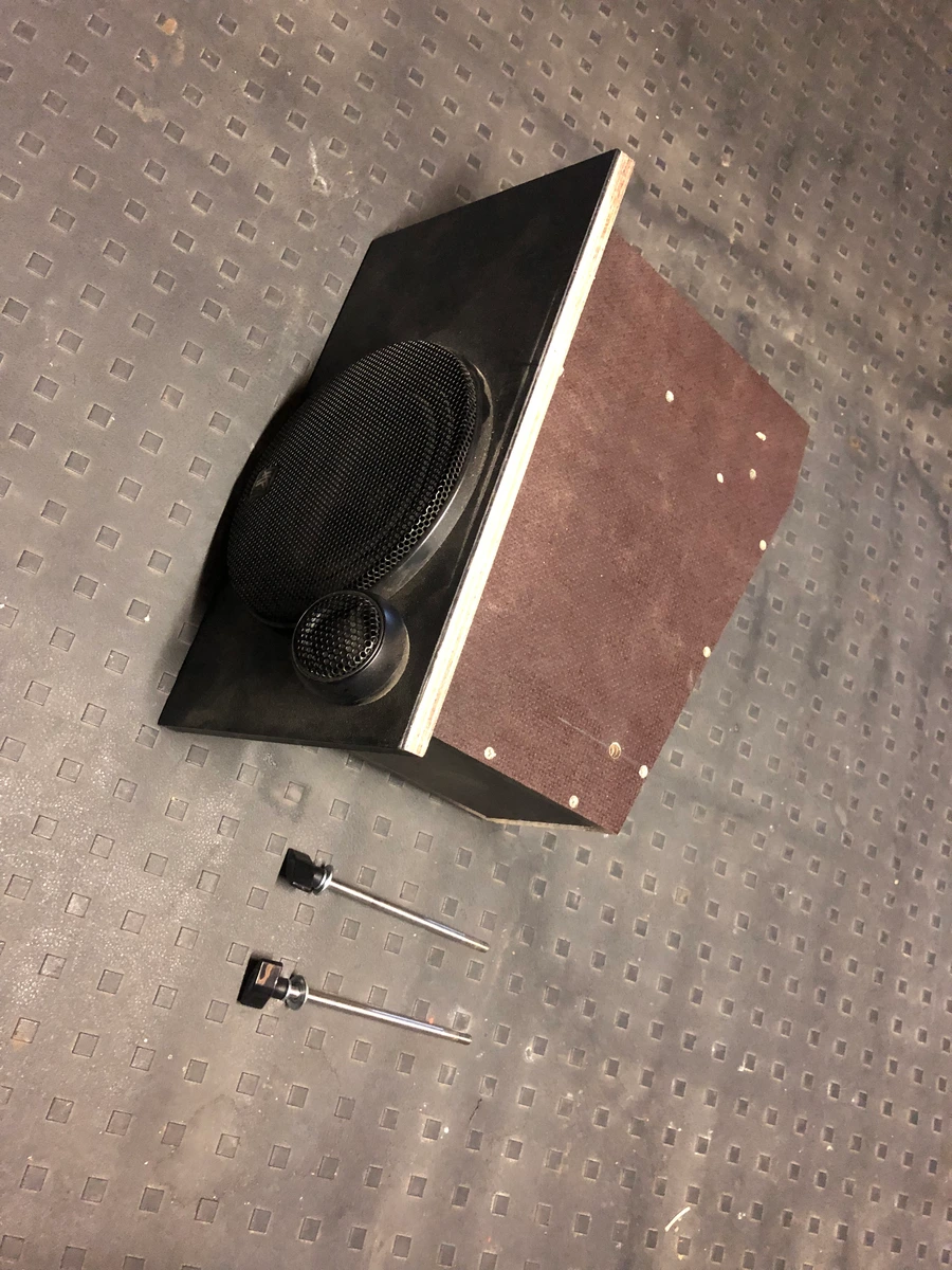

    Dann mal die Lautsprecherbox montiert und vom Fußraum photographiert:
    Ist jetzt nicht mords geräumig, aber es hat Platz und nichts stößt an.
    Als ich mein Armaturenbrett gemacht hatte inklusive den Boxen, hatte ich die geschlossenen Lautsprecherboxen paßgenau gefertigt und die werden mit zwei Flügelschrauben von unten in die Unterkonstruktion meines Armaturenbrett in Gewindebuchsen geschraubt. Ich wollte das werkzeuglos lösbar haben, ohne daß man etwas sieht:
    Ich hätte nie gedacht, daß ich mal so froh über diese Entscheidung damals sein werde. Bisher habe ich die rechte Kiste nur abgenommen, wenn ich an den Hauptbremszylinder der Hinterradbremse ran mußte...

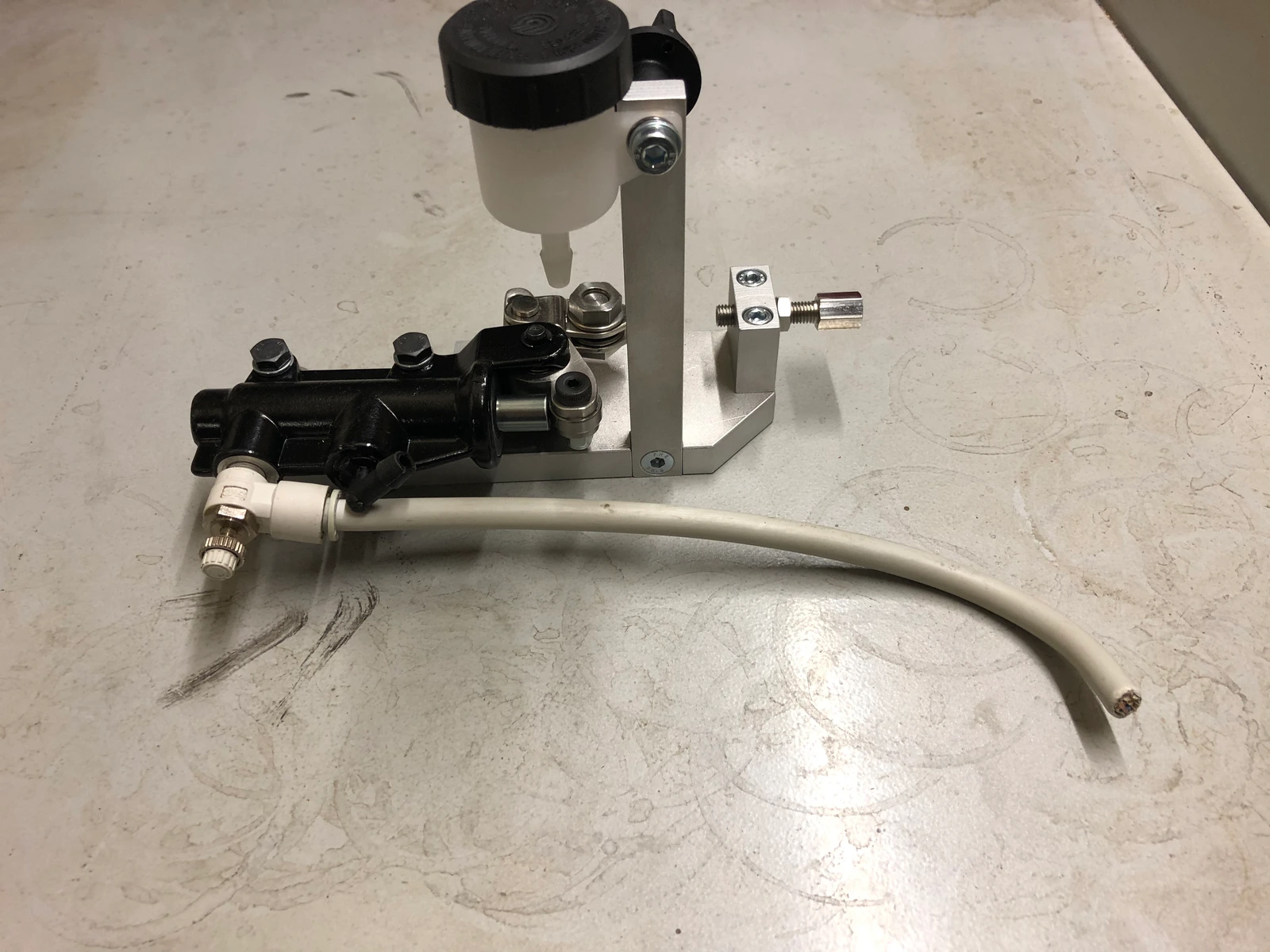

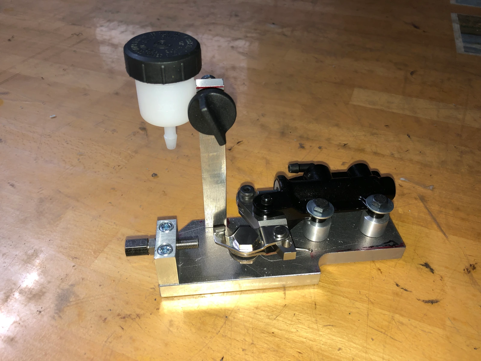

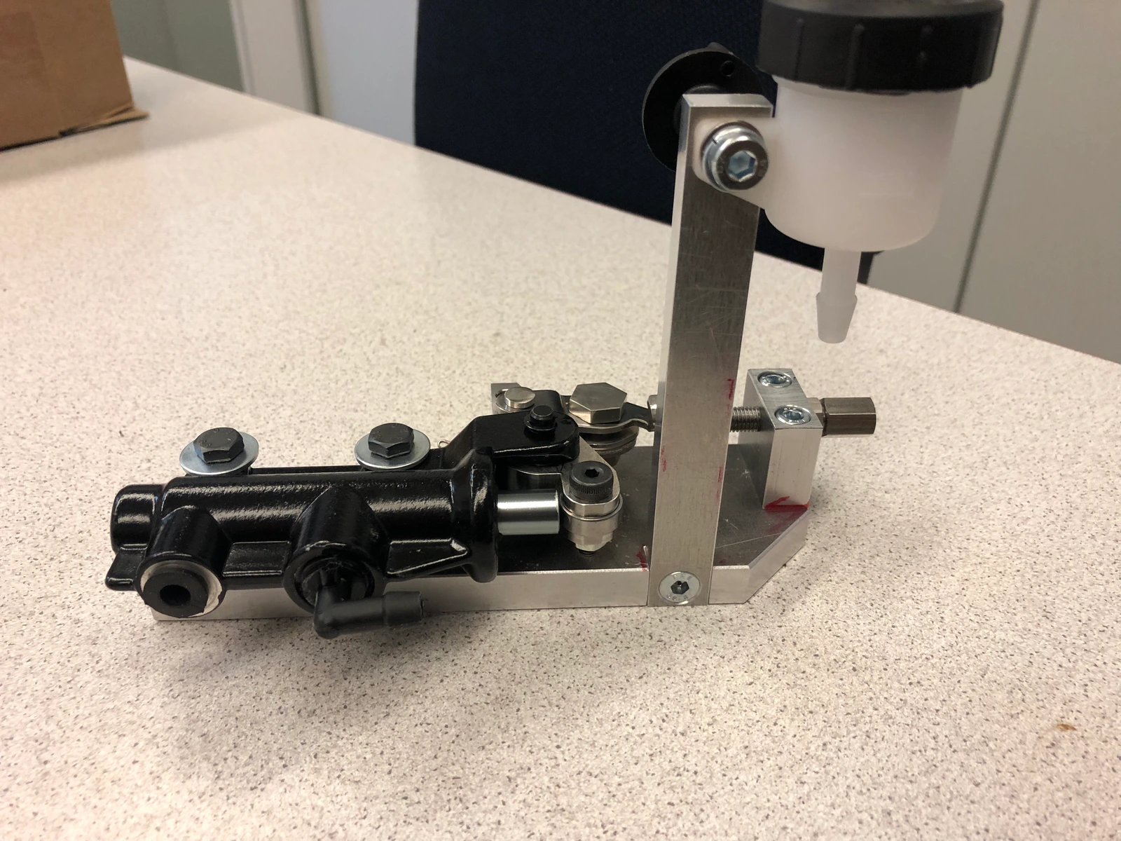

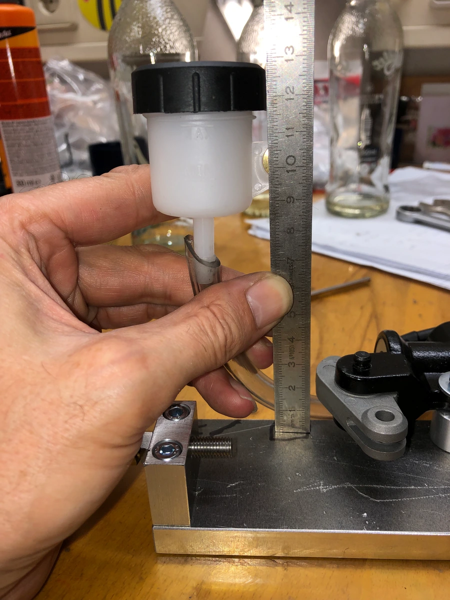

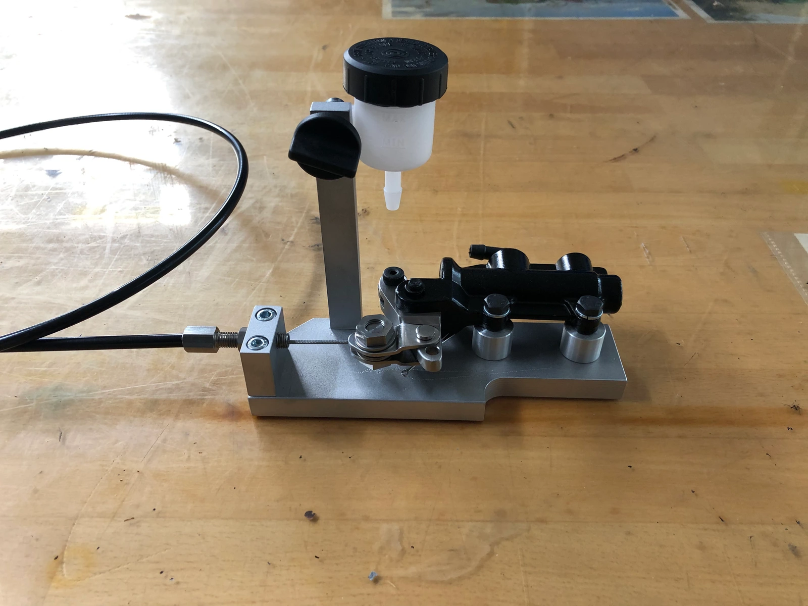

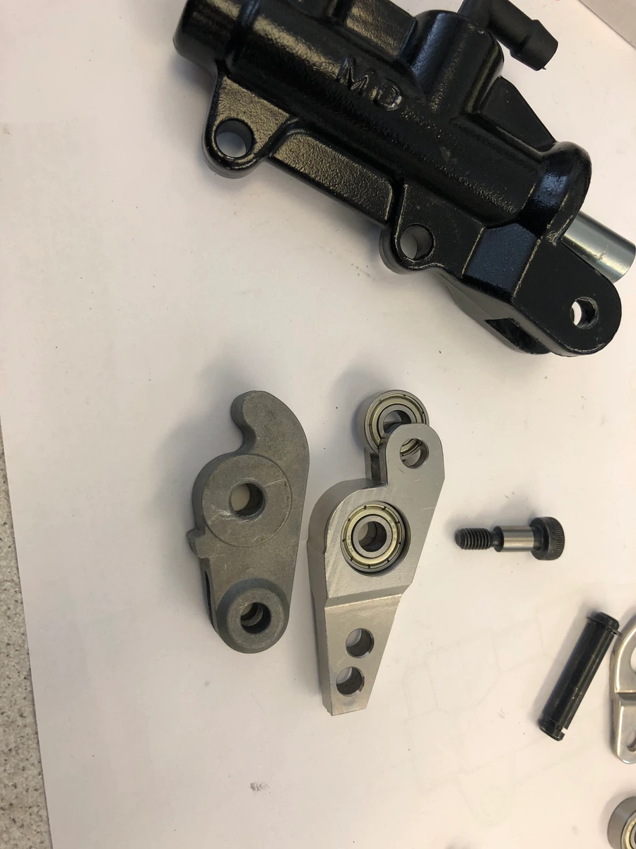

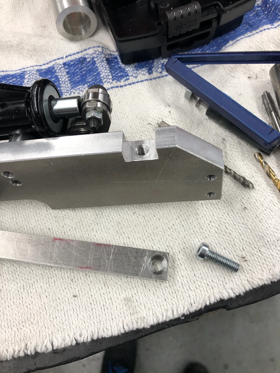

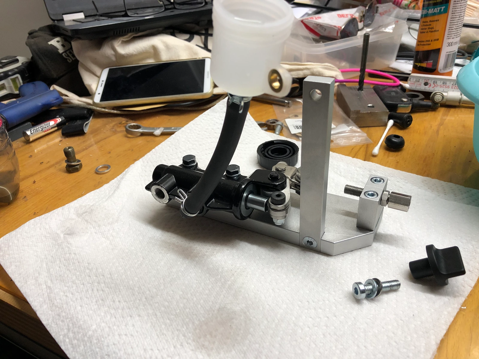

    So, heute mal die Bremspumpeneinheit finalisiert. Den Hebel habe ich mit Feilen und einer Schleifrolle etwas rundgelutscht und im Anschluß mit einer anderen Rolle auf der Drehbank gebürstet.
    Dann hatte ich ja noch das Problem, daß die beiden Lager im Drehpunkt zusammen nur auf 10 mm Stärke kommen, der Hebel aber 11,8 mm stark ist. Also habe ich einen Distanzring gedreht und auf der Diskus auf 1,80 geschliffen, jetzt sind die Lager bündig:
    Jetzt sieht er auch nicht mehr ganz so landwirtschaftlich aus. Die Aluteile habe ich noch kurz glaskugelgestrahlt und zwei VA-Karosserie-Scheiben angepaßt, damit der Zug schön gespannt werden kann. Das Klemmfummel ist ja für den dickeren Hinterradbremszug einer V50. Jetzt paßt das und sieht alles ganz anständig aus. An dem Klemmfummel habe ich noch den Haken entfernt und verschliffen. Habe später sogar noch einen wiederverwendbaren Splint für den kleinen Bolzen an dem Klemmfummel gefunden, auf den Bildern ist der noch nicht drauf:
    Tja, dann war das fertig. Für die Umsetzung fehlt noch die Stahlflexleitung. Ich habe dann anhand von Bildern vom Steuerrohr meines Kollegen, der ja so eine moderne Kiste hat, und mit dem neuen Steuerrohr dann die Leitungslänge von der Trommelbremse bist zur Durchführung in die Kabine festlegen können.
    In der Kabine hat mir dann ein alter Druckluftanschluß und ein Stück NYM-Kabel geholfen, die Länge innerhalb der Kabine fest zu legen:
    In der Kabine sind es 25 cm, im Radhaus 80 cm. Dann hatte ich alle Daten beisammen, um bei Spiegler das Ding konfigurieren zu können. Gleich noch einen Schlauch von Vorratsbehälter zu Bremspumpe, Dichtungen und nochmal zwei schöne zusätzliche Hohlschrauben in VA bestellt.

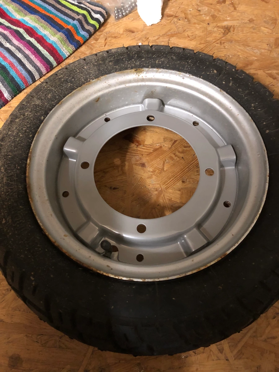

    Dann bei Italobee gleich den Felgenadapter noch, um die Standardfelge auf die hydraulische Trommel schrauben zu können.
    Das müßte es jetzt gewesen sein. Vielleicht komme ich ja am Samstag nächste Woche dazu, das alles einzubauen. Ich werde mir dann eventuell noch einen Kabelast fertigen, damit ich endlich den Bremslichtschalter vorne auch integrieren kann.

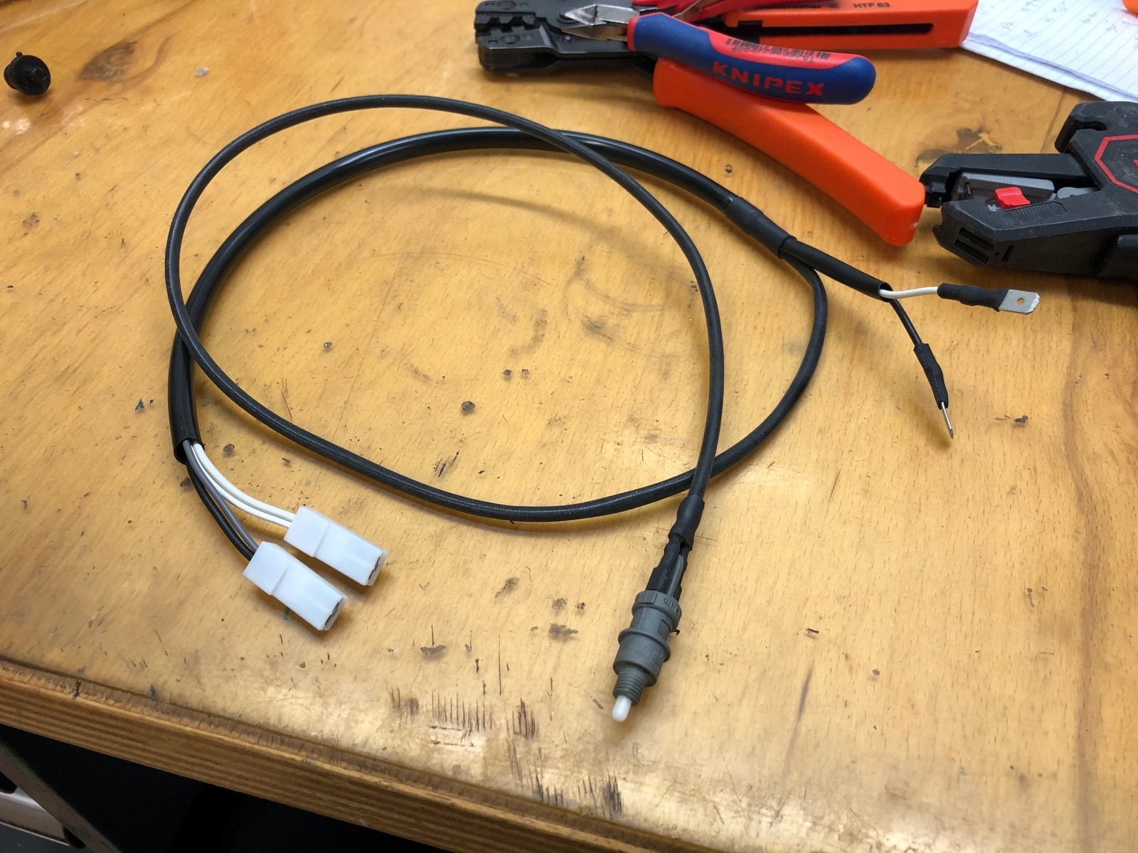

    Heute abend habe ich nach dem Abendessen mal den Kabelast für den Bremslichtschalter gemacht. Ich finde so Kabelkonfektion irgendwie total entspannend. Musik läuft, man sitzt an der Werkbank, hat die ganzen Zangen liegen und das ganze Zeug, bißchen ablängen, bißchen crimpen, bißchen schrumpfen mit der Heißluftpistole, man wird eigentlich nicht wirklich dreckig...
    Nicht sonderlich spannend, aber es hat mir Spaß gemacht:
    Der Ast ist so gemacht wie eigentlich alle meine Umbauten, das ist steckbar reversibel. Der Ast wird einfach dazwischen gesteckt und der neue, für eine TL6T nicht serienmäßige Bremslichtschalter am Bremshebel für das Vorderrad hängt parallel zu dem am Hauptbremszylinder für die Hinterachse.
    Hab ihn schon eingebaut gerade und es funktioniert. Selbst mit der unheimlich wurschtigen aktuellen Vorderradbremse habe ich mich öfters dabei ertappt, daß ich manchmal nur vorne gebremst habe vorm Abbiegen.
    Ist kein Fehler, wenn das Bremslicht an beiden Bremsen anspricht...

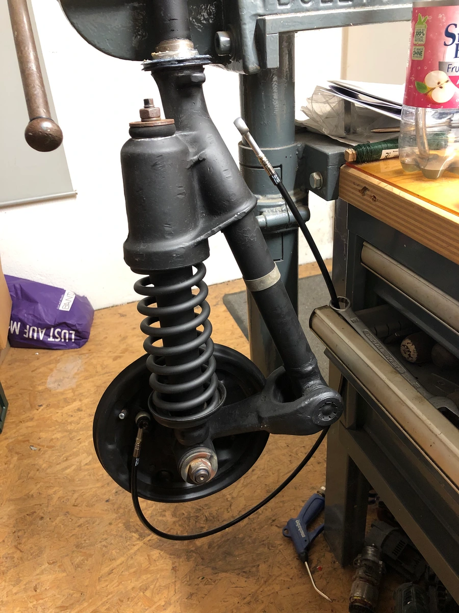

    Mir ist gerade noch aufgefallen, daß der Vorderbremszug von der Ape doch etwas dicker ist als bei der Vespa. Der ist von der Stärke so auf dem Niveau des hinteren Bremszugs bei der Vespa.
    Jetzt habe ich ja beim Einbau dieser Hebelgarnitur mit dem Wickelgasgriff ja irgend eine Hülse drehen müssen, damit der Bremszug mit Gewindehülse aus der TL6T in den Hebel der C80 paßt. Das paßt dann vermutlich alles nicht so ganz zu dem neuen, etwas dünneren Bremszug, der ja für eine Vespa ist.
    Ich will auf jeden Fall weg von dem dicken Bremszug zu dem leichter beschaffbaren Bremszug von einer Vespa. Für den habe ich auch Endhülsen, wenn ich den auf die 40 cm kürze.

  • Hallo Kollegen,
    es kamen tatsächlich heute beide Pakete an, der Felgenadapter von Italobee und das Zeug von Spiegler.
    Hab dann mal die Trommel montiert und das Steuerrohr in den Schraubstock gespannt, die Bremsleitung montiert, entsprechend ausgerichtet und die Bremspumpe auf die Werkbank gestellt, das alles ungefähr so positioniert ist wie später in der Ape.
    Ich habe bis jetzt weder dieses Entlüftungsgerät gekauft, noch die spezielle Entlüftungsschraube, die ihr mir empfohlen habt. Irgendwie fiel da bei mir hinten runter, aber es geht ja auch so.
    Schön einen Schlauch angeschlossen unten am Bremszylinder und etwas geöffnet, Bremsflüssigkeit in den Vorratsbehälter und wollte das System füllen und Luft rauspumpen.
    Es passiert halt praktisch nix. Kurz hat es etwas Flüssigkeit aus dem Behälter gezogen, dann war es vorbei. Am Bremszylinder unten kam nur ein kleiner Schluck an, aber das war eher das, was noch drin war. Zuerst dachte ich, daß ich zu blöd bin oder sonst irgendwas.
    Dann habe ich die Bremsleitung an der Bremspumpe wieder weg gemacht und wollte das mal direkt an der Pumpe rausdrücken. Da kommt halt nur tröpfchenweise was raus, selbst ohne Widerstand der Bremsleitung.
    Als dann noch Bremsflüssigkeit an der Staublippe rausgetropft ist, war klar, daß etwas nicht stimmt:
    Die Flüssigkeit ist neu und klar, vermutlich sieht man das Gesabber am Kolben auf dem Bild nicht.
    Für mich sieht es so aus, als ob die Dichtring(e) am Kolben entweder gar nicht montiert sind oder massiv kaputt. Es fühlt sich so an, also ob da nur der Kolben ohne Dichtungen drin verbaut sind...
    Ich habe SC jetzt per Mail davon berichtet und um eine neue Bremspumpe gebeten.
    Aber der Felgenadapter paßt auf jeden Fall schön satt auf die Bremstrommel, davon habe ich jetzt kein Bild gemacht.
    In der Felge ist das Ganze dann nur über 5 zusätzliche Schrauben zentriert, also doch eher etwas landwirtschaftlich von der Präzision her. Aber das ist mit der C81 Felge auch nicht anders:
    Die Bremsleitung sieht sauber aus, aber beim Anziehen der Fittinge habe ich den Zweikant an einem Alu-Fitting etwas verformt, das Zeug ist butterweich. Wahrscheinlich bestelle ich mir bei Spiegler nochmal so Fittinge als Ersatz, nicht daß es dann noch an so einem Detail hakt...
    Habe jetzt ja quasi eine Woche Zeit, das Ganze noch an der Werkbank ausgiebig zu testen, hoffe mal, daß SC unkompliziert eine Neue schickt.
    Ist bei mir aber immer das Gleiche. Sobald ich etwas mit Rohrleitungen und Flüssigkeiten zu tun habe, ist immer was. Mit dem ganzen Scheiß stehe ich auf Kriegsfuß. Völlig egal, ob das eine beknackte Armatur im Bad ist oder halt so ein Hydraulikscheiß am Moped. Bei mir tropft es immer zuerst mal raus...lmao
    So ziemlich das einzige, was ich bis jetzt weitestgehend auf Anhieb einigermaßen hinbekommen habe, ist meine mittlerweile recht komplexe, vollautomatische Planschbeckeninstallation mit der ganzen Technik. Da war eigentlich fast immer alles auf Anhieb trocken und dicht...

  • Hallo Chris,
    kann ich heute abend mal messen, aber deutlich größer, wie man auf dem Bild erkennen kann.
    Eben von diesem größeren Durchmesser erhoffe ich mir ja die bessere Bremsleistung, weniger von der hydraulischen Betätigung.
    Gruß Paddy.

    Nach dem Gesabber am Samstag wird die komplette Garnitur erst recht zuerst absolut dicht an der Werkbank funktionieren müssen, bevor ich das Steuerrohr an der Ape tausche...
    Die VA-Hülse, um den V50 Bremszug an der Lenkergarnitur von Chris in Betrieb zu nehmen, habe ich heute gedreht...:)
