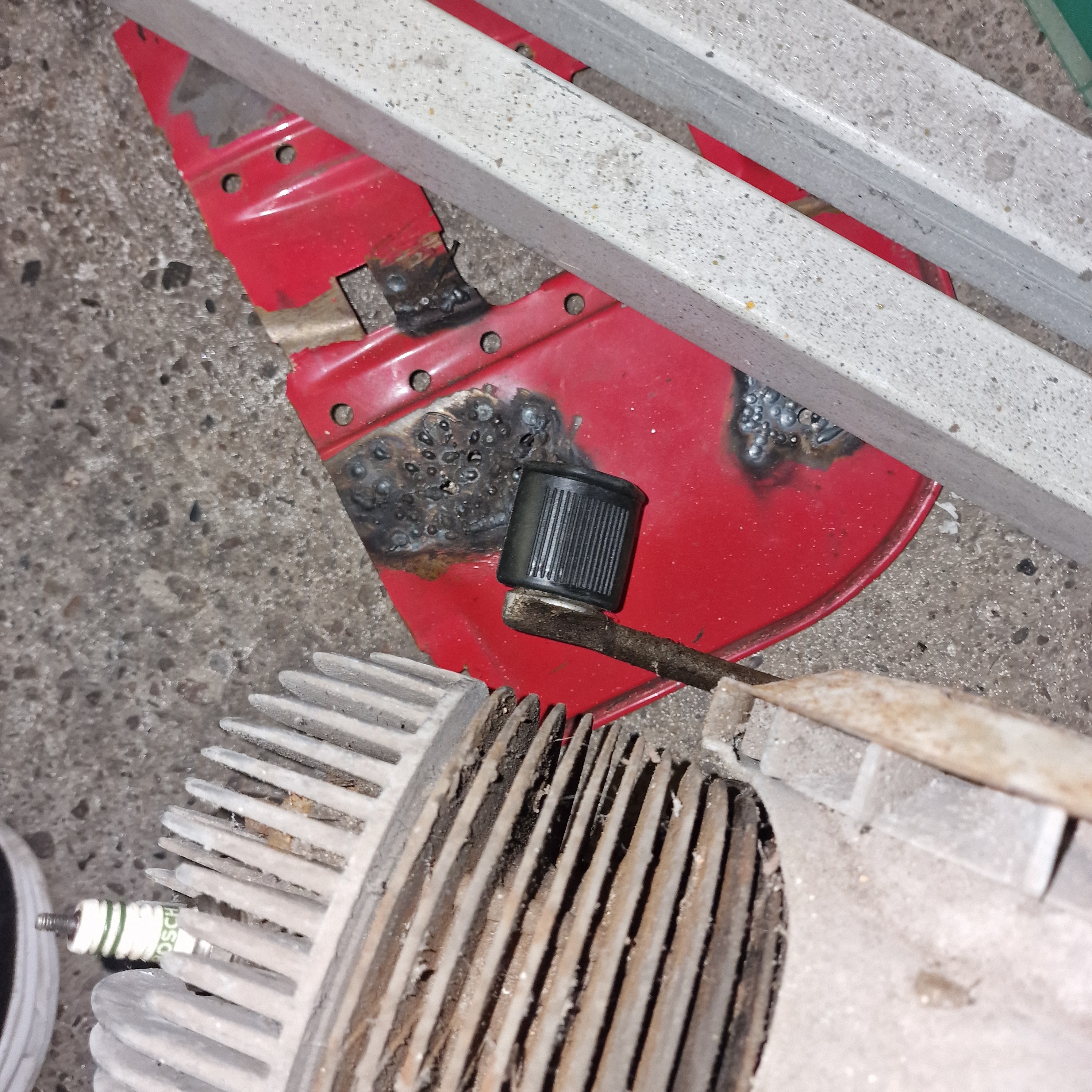

    Über einen Freund bin ich an die Vespa gekommen. Eine Wideframe wollte ich schon ewig haben – also hab ich die Gelegenheit direkt genutzt.
    Papiere gibt’s leider keine, aber das kriegen wir schon geregelt.
    Geplant ist, sie mit Patina aufzubauen. Sie soll ihren alten Look behalten, aber technisch top dastehen. Wenn was neu muss, wird’s so angepasst, dass es trotzdem zum Rest passt – lieber Charakter statt Perfektion.
    Den Kabelbaum mache ich wahrscheinlich selbst. Über die Jahre hab ich mir genug Kabel und Litzen auf Lager gelegt – da lohnt sich das selber bauen einfach.
    Beim Tank soll es in Richtung Sei Giorni Sport gehen. Die Teile, die man kaufen kann, gefallen mir alle nicht wirklich. Also wird das ein Eigenbau. Schweißgerät und Blechwerkzeug sind da, und vielleicht mach ich sogar noch einen Metalshaping-Kurs. Ich find’s einfach spannend, was man mit Blech alles machen kann.
    Die Fußleisten sind immerhin komplett, aber ziemlich krumm – und eine ist gebrochen. Die lasse ich wahrscheinlich laserschweißen. Zum Glück gibt’s heute Technik, die sowas echt sauber hinbekommt.
    Das Öl im Motor sieht gar nicht schlecht aus. Und der Tank ist tatsächlich rostfrei – erstaunlich, wenn man bedenkt, dass er über 20 Jahre leer und offen im Rahmen hing.
    Der Scheinwerfer ist auch wieder aufgetaucht. Die ACMA stammt aus einem Nachlass, also war ein bisschen Sucharbeit nötig.
    Motor und Rahmen sind nummerngleich, laut Seriennummer Baujahr 1957. Das Bodenblech wurde vor rund 20 Jahren schon mal von einem Karosseriebauer repariert.
    Den Tacho hab ich mir auch angeschaut – funktioniert, aber das Plastik drückt leicht gegen die Nadel.
    Für das Schloss hab ich zwei Schlüssel nachgemacht – danke an Creuzfeld für den Tipp!
    Beim Motor soll später deutlich mehr Dampf kommen. Ziel sind mindestens 10 PS, vielleicht auch 15 – bin da etwas verwöhnt.

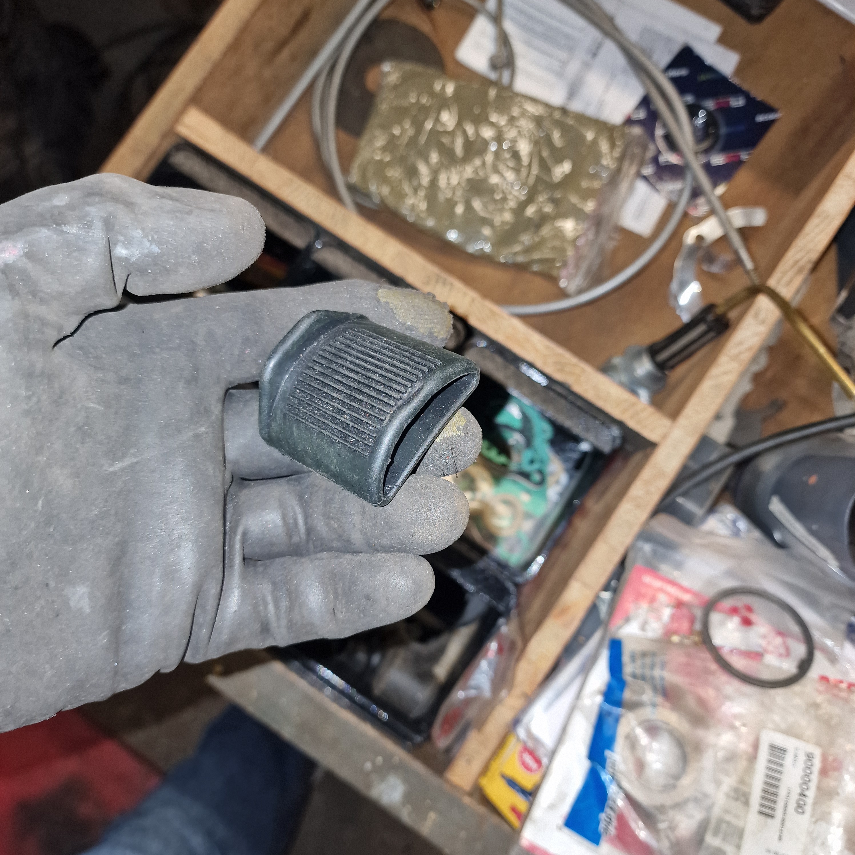

    Fehlteile aktuell:
    • Kotflügelfinne
    • Lichtschalter
    • Gummiteile
    Ich suche auch noch so eine Verschraubung für das Schloss laut meiner Recherche M24x1,5. Falls jemand sowas noch hat gerne melden.

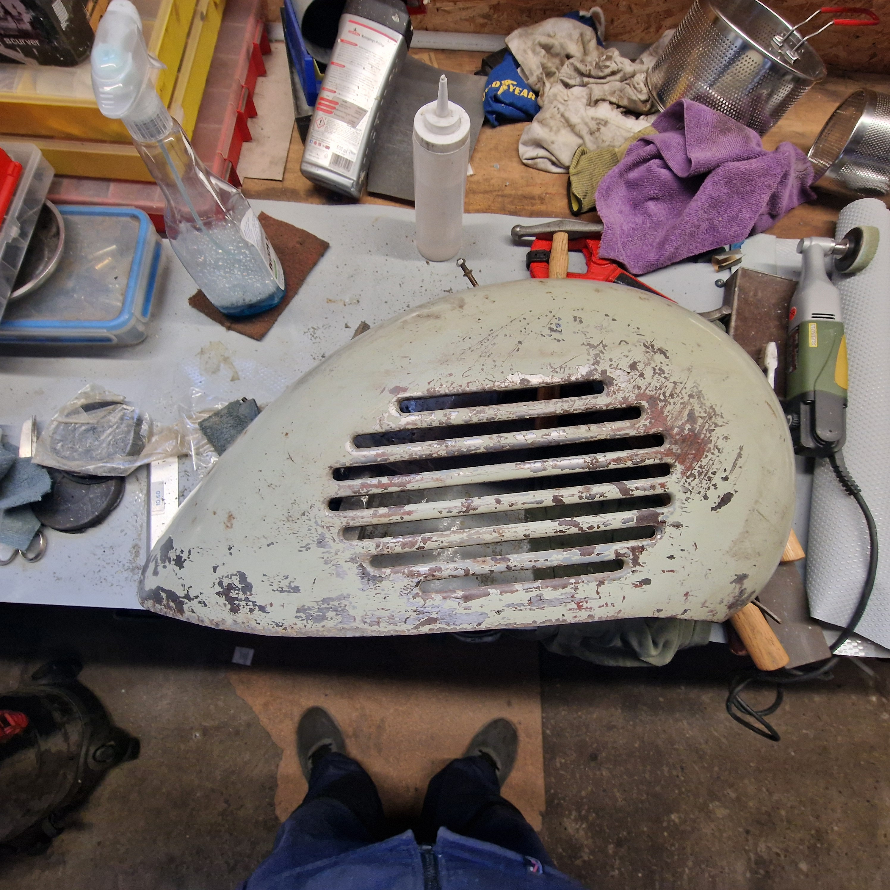

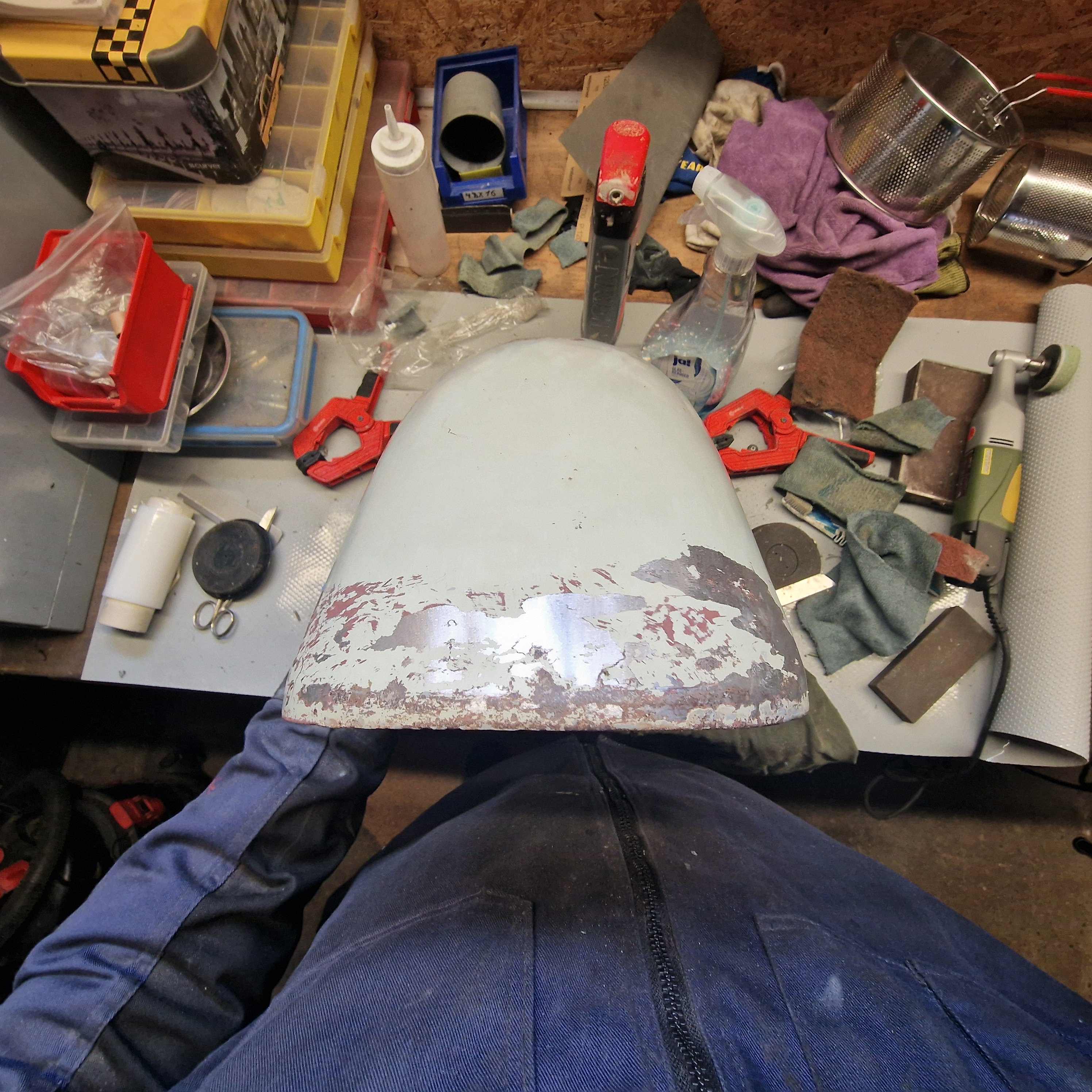

    Hab gestern mal versucht, die Grundierung zu entfernen, die jemand drübergejaucht hat.
    Das wird ein Spaß... Sie geht zwar runter, aber es ist schon grenzwertig – man läuft schnell Gefahr, den Originallack mit abzutragen.
    Ich hatte einen kleinen Lappen mit Aceton aufgelegt und Folie darübergelegt. Vielleicht bestelle ich noch den Abbeizer Soft von McClouds und schaue mal, wie der so performt.

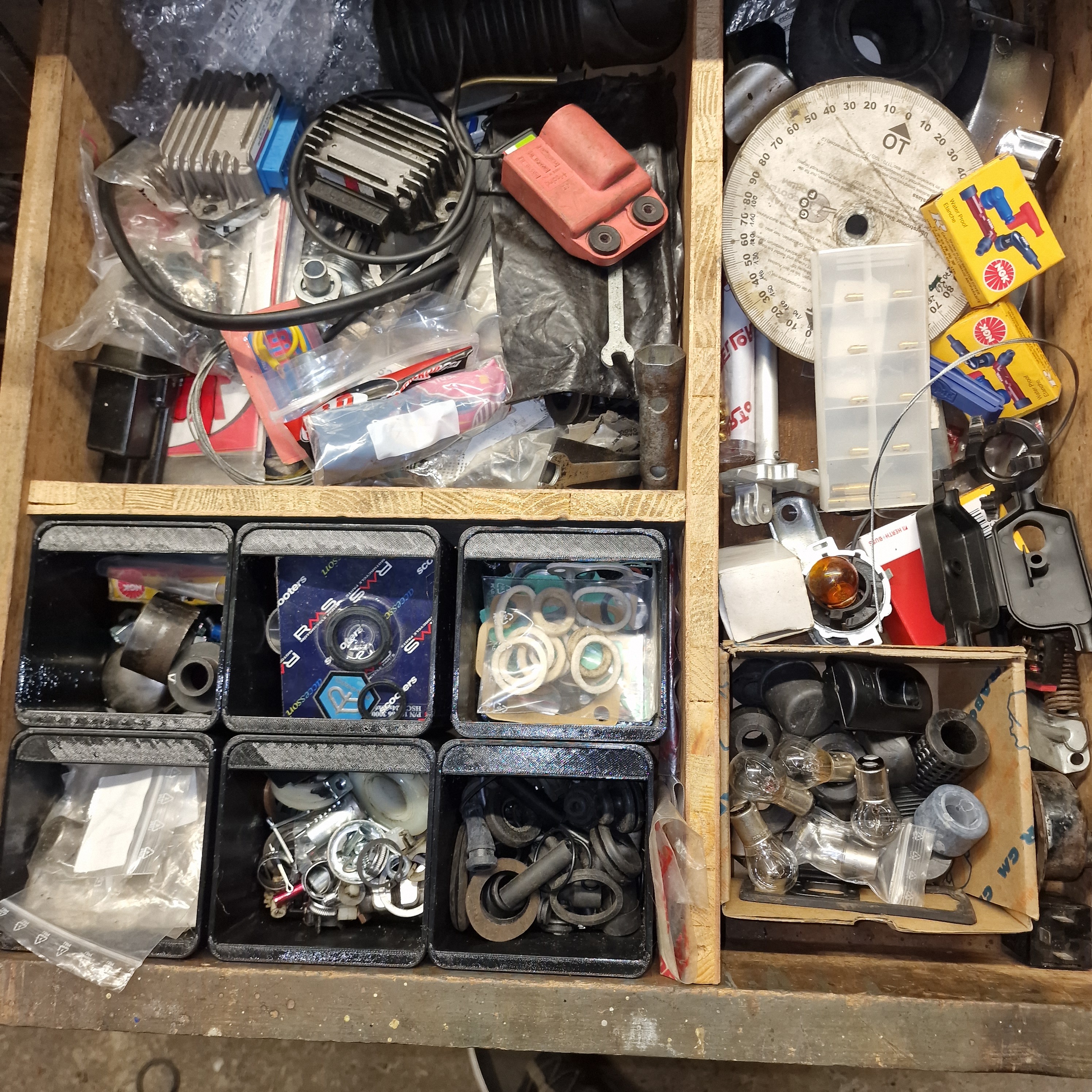

    Außerdem hab ich meine Schublade "aufgeräumt" (Ja da ist noch Luft nach oben), mit selbst gedruckten Boxen organisiert, und dabei ein Kickstarter-Gummi wiedergefunden, das ich vor Jahren mal falsch gekauft hatte. Jetzt hab ich mir endlich den passenden Roller dazu gekauft 2-)
    Vespa P125X ´81er | 15PS
    Vespa P80X
  • ezio_auditore
    502
    3,797
    631
    • November 15, 2025 at 15:45
    • Neu

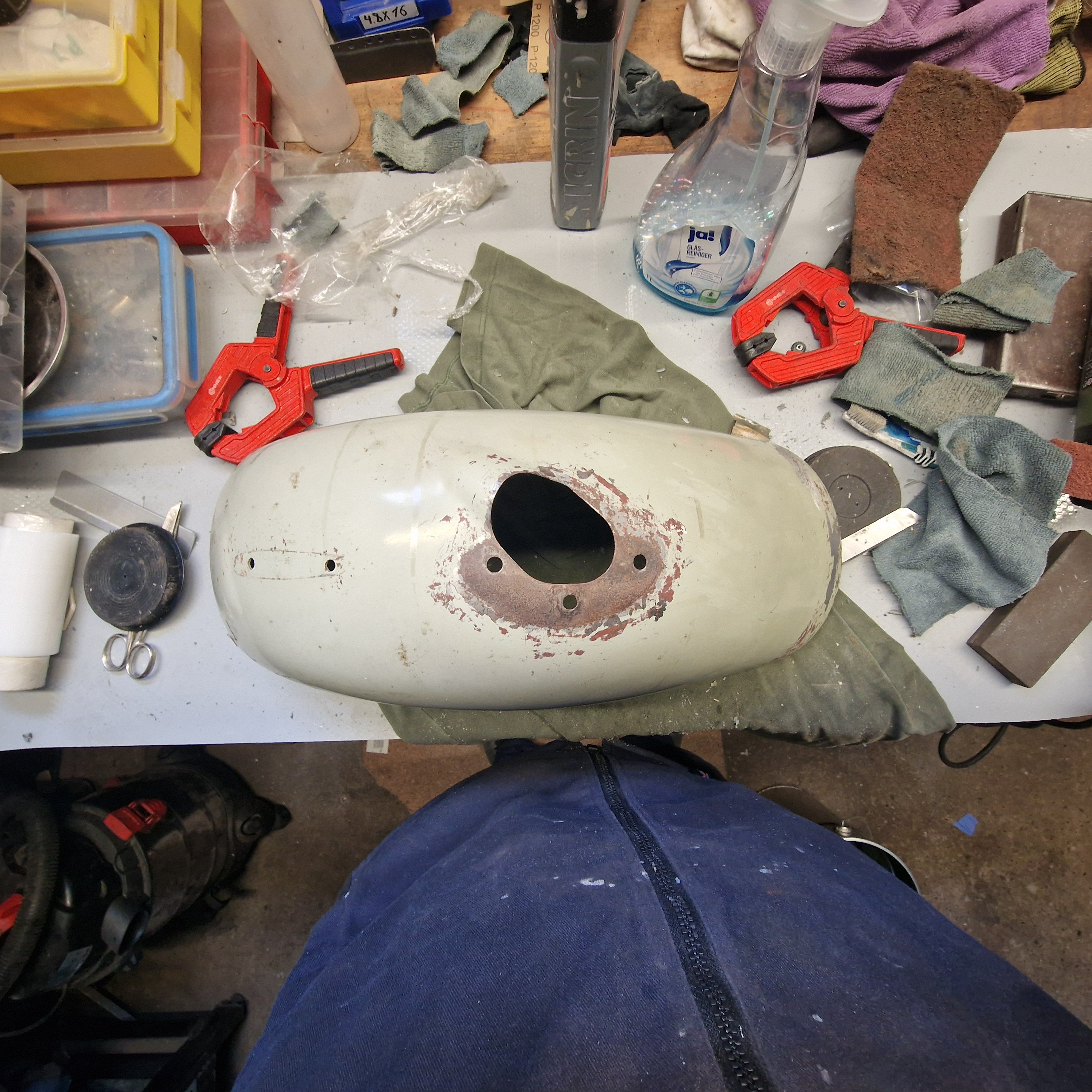

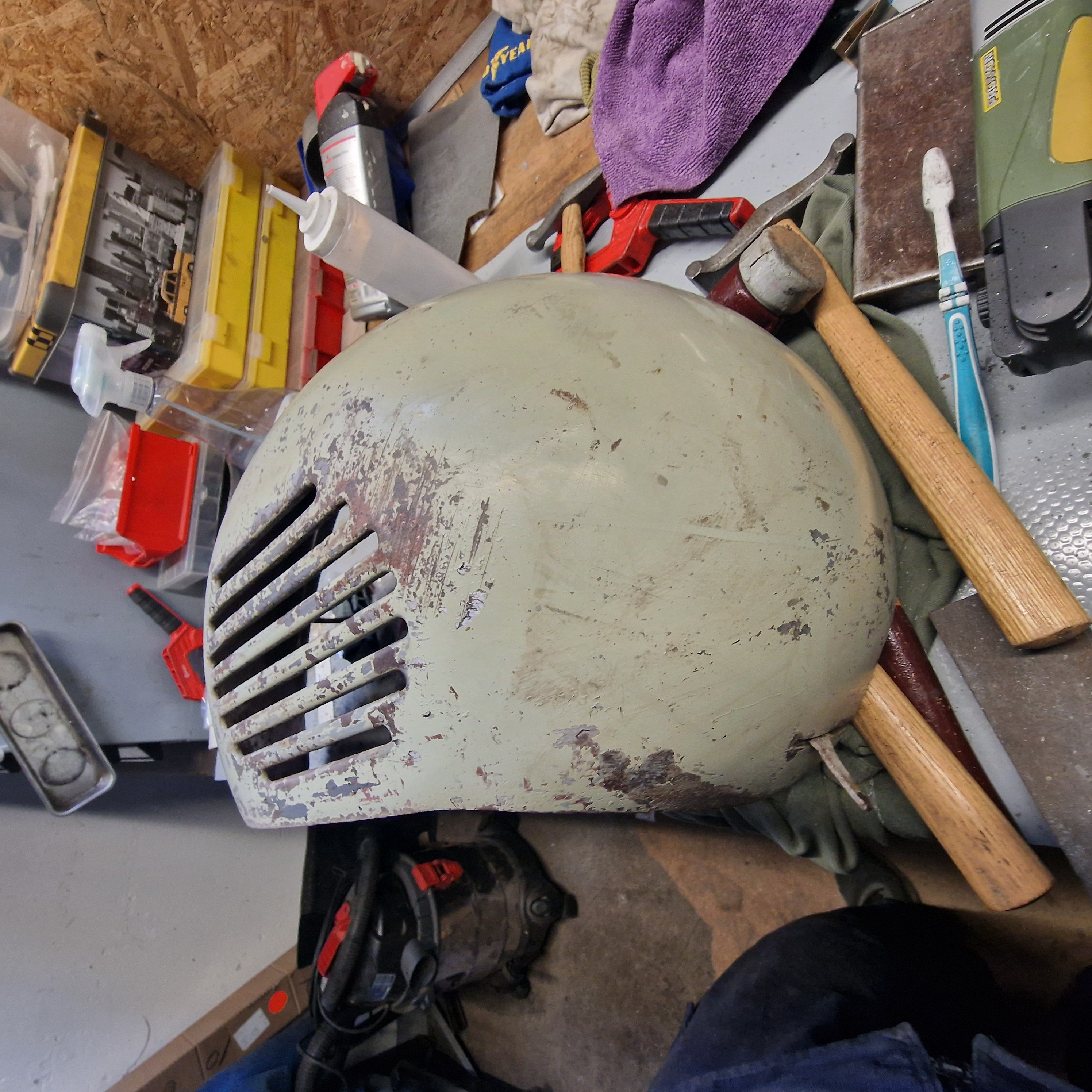

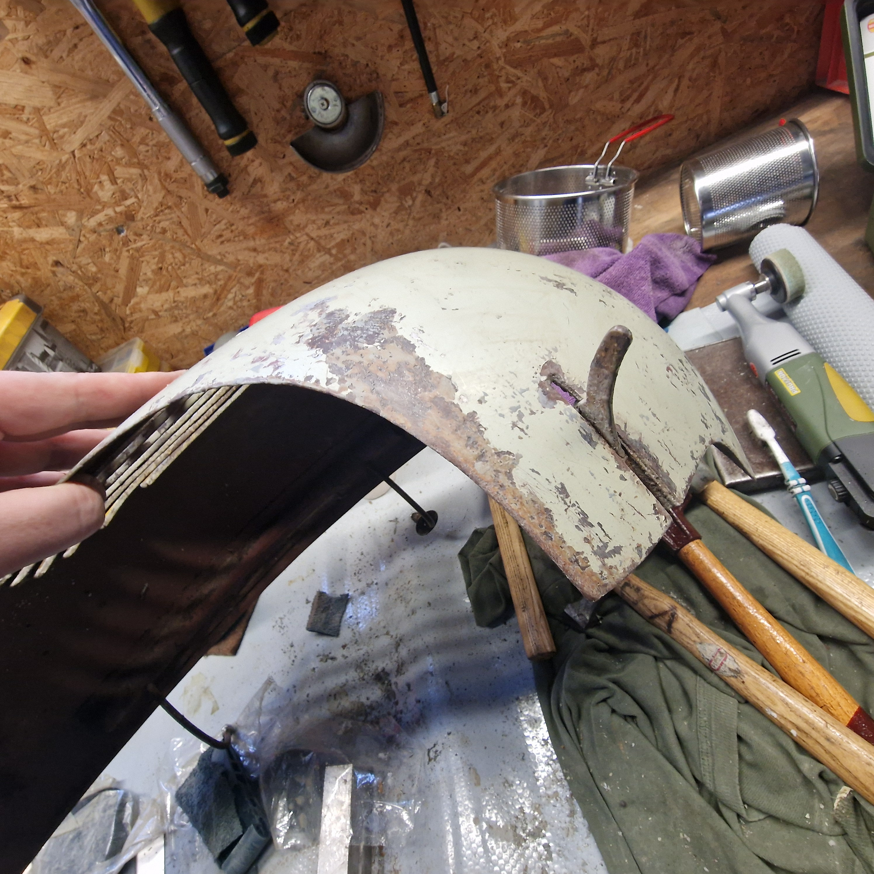

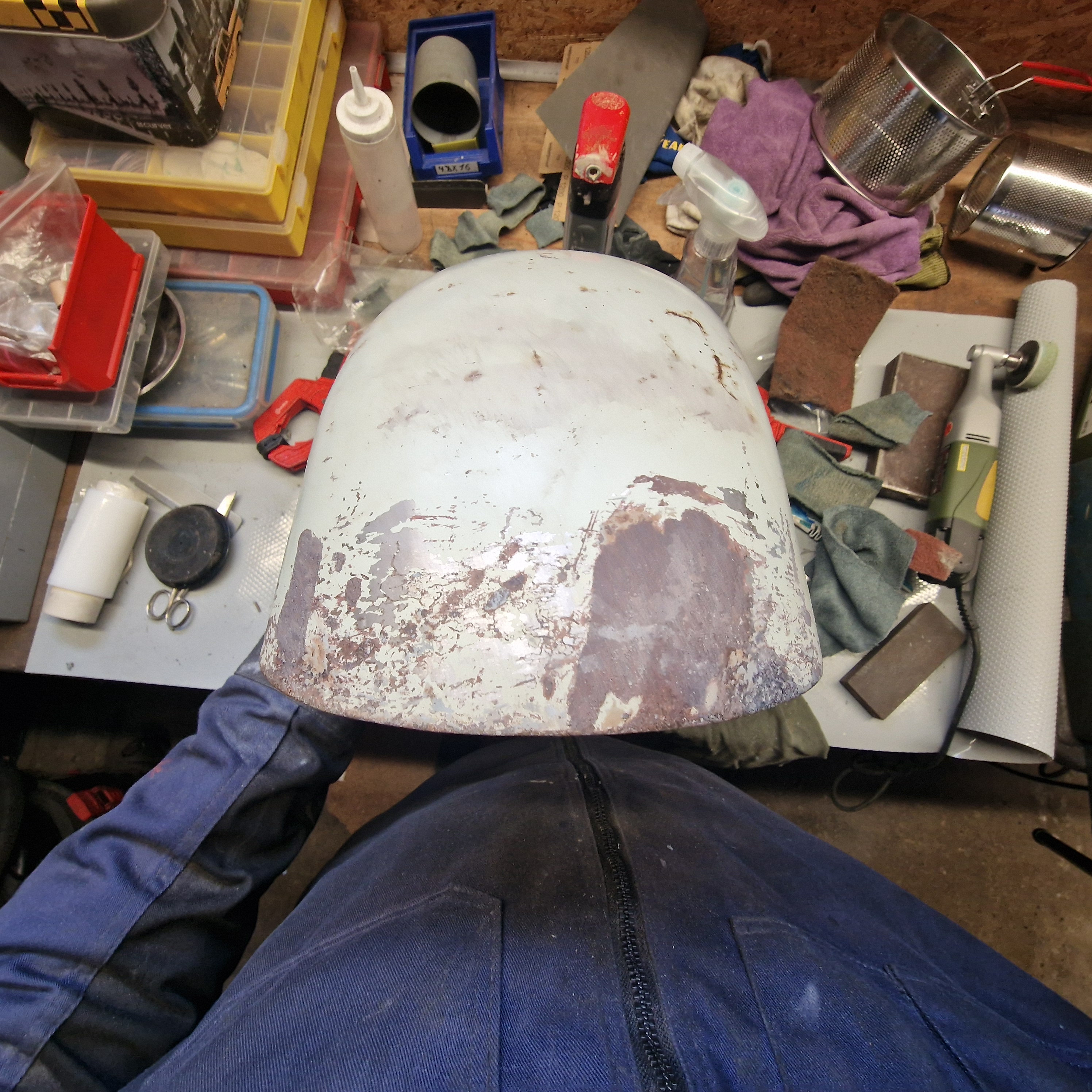

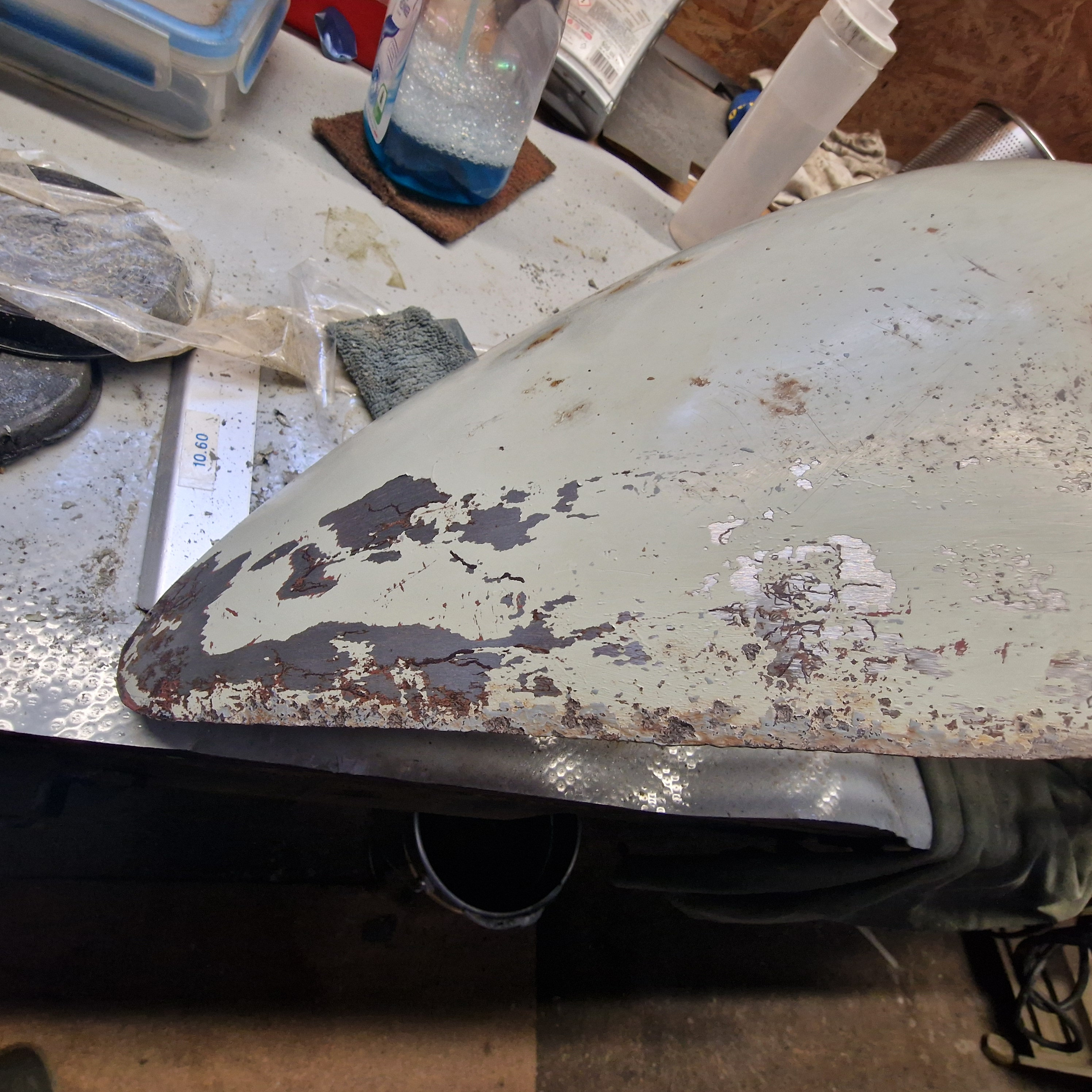

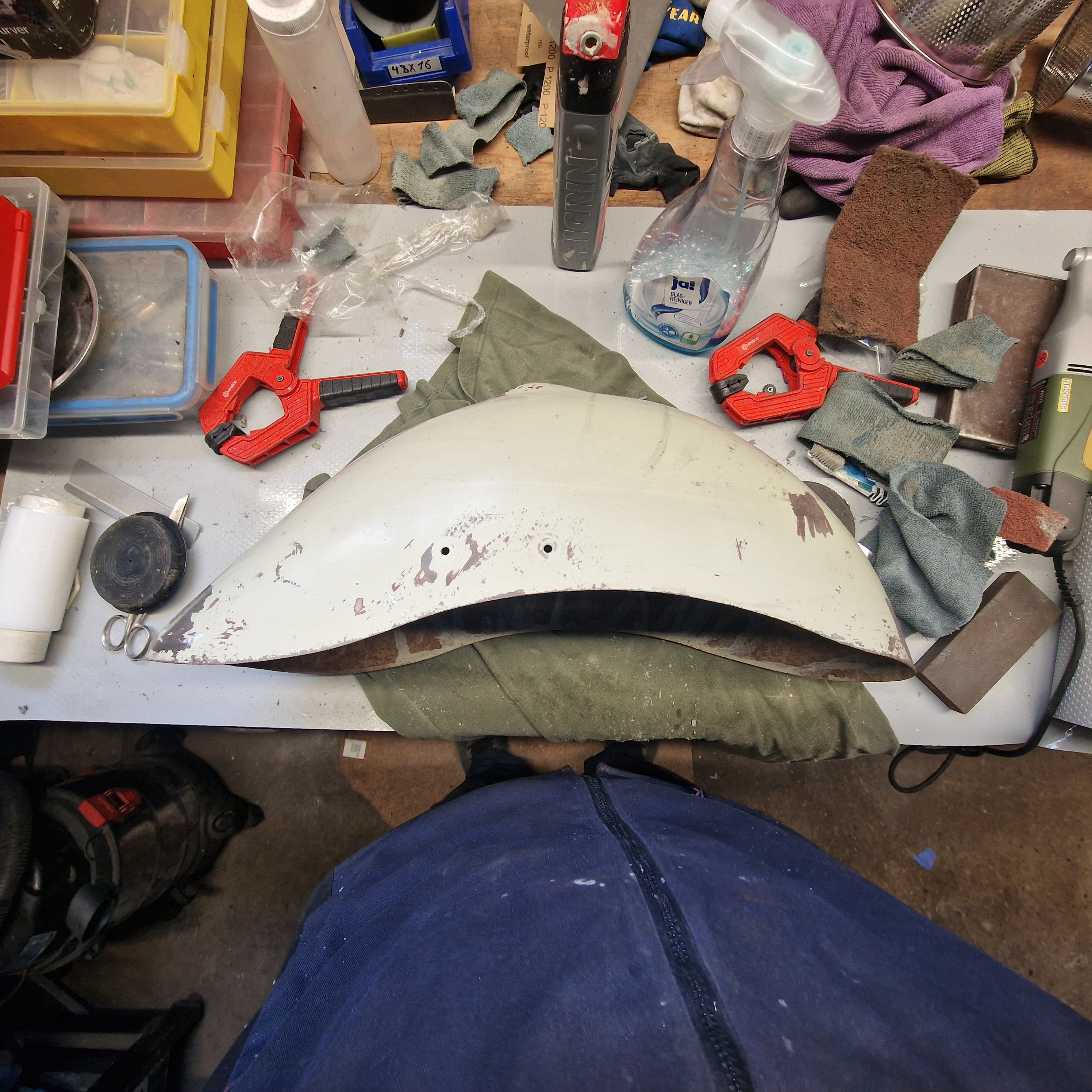

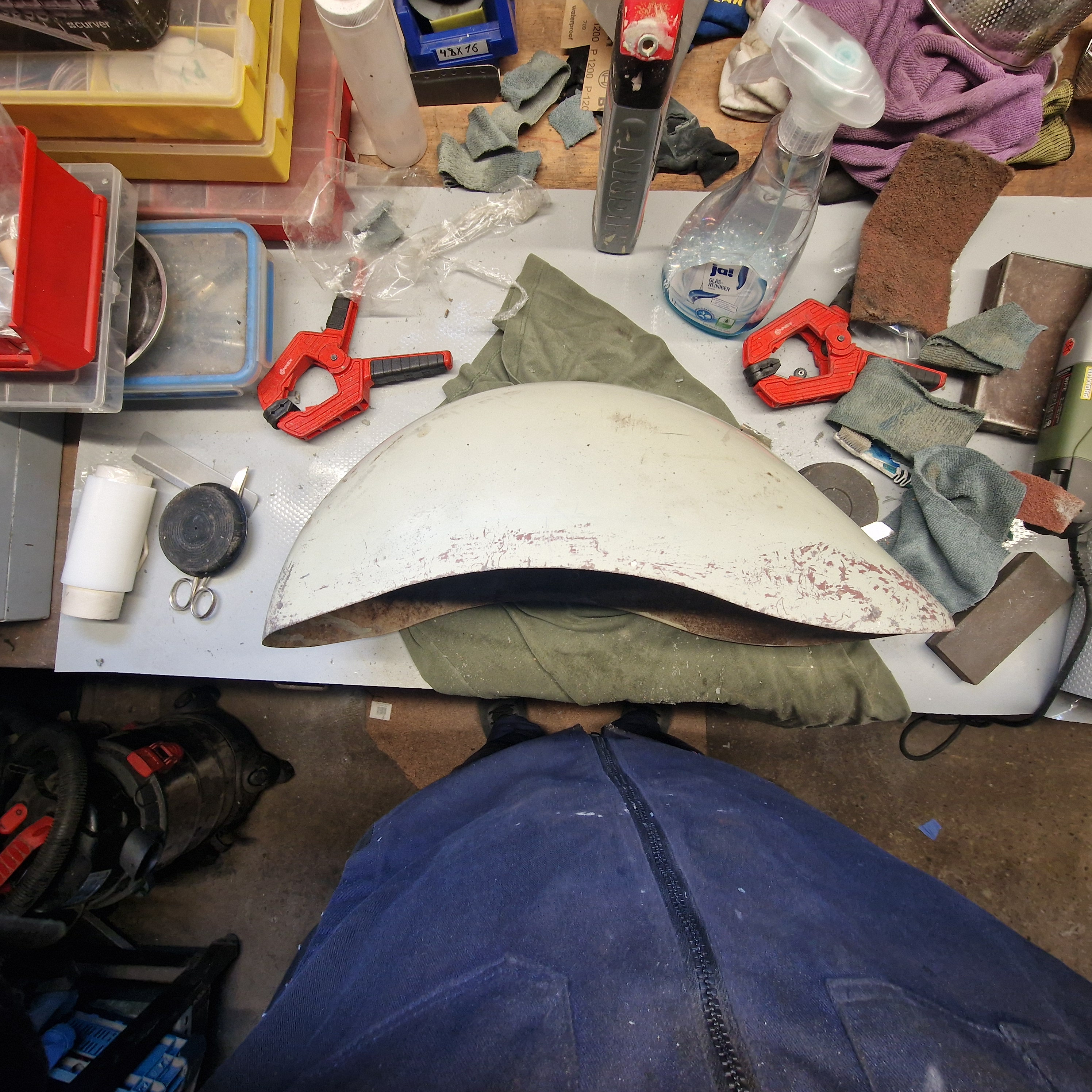

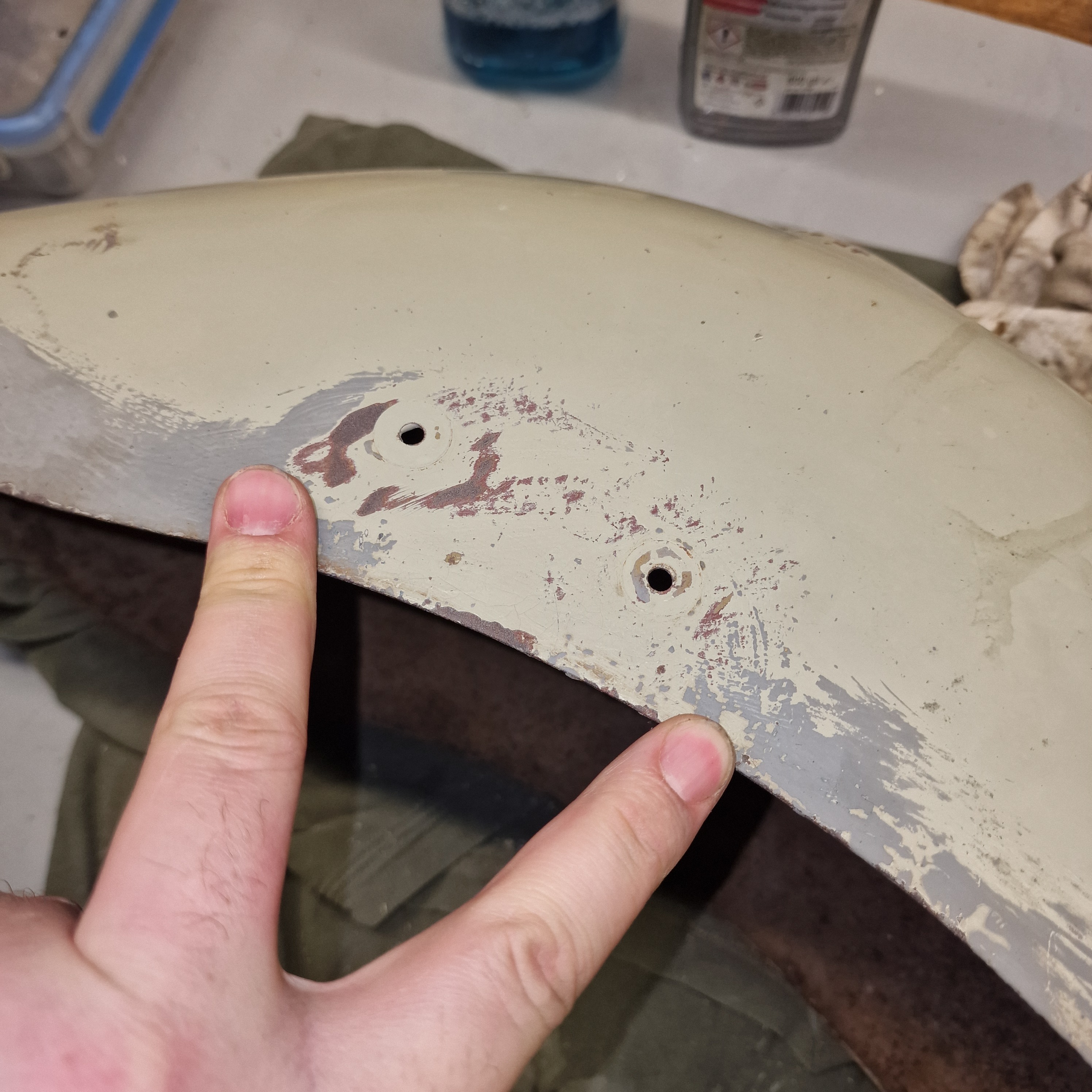

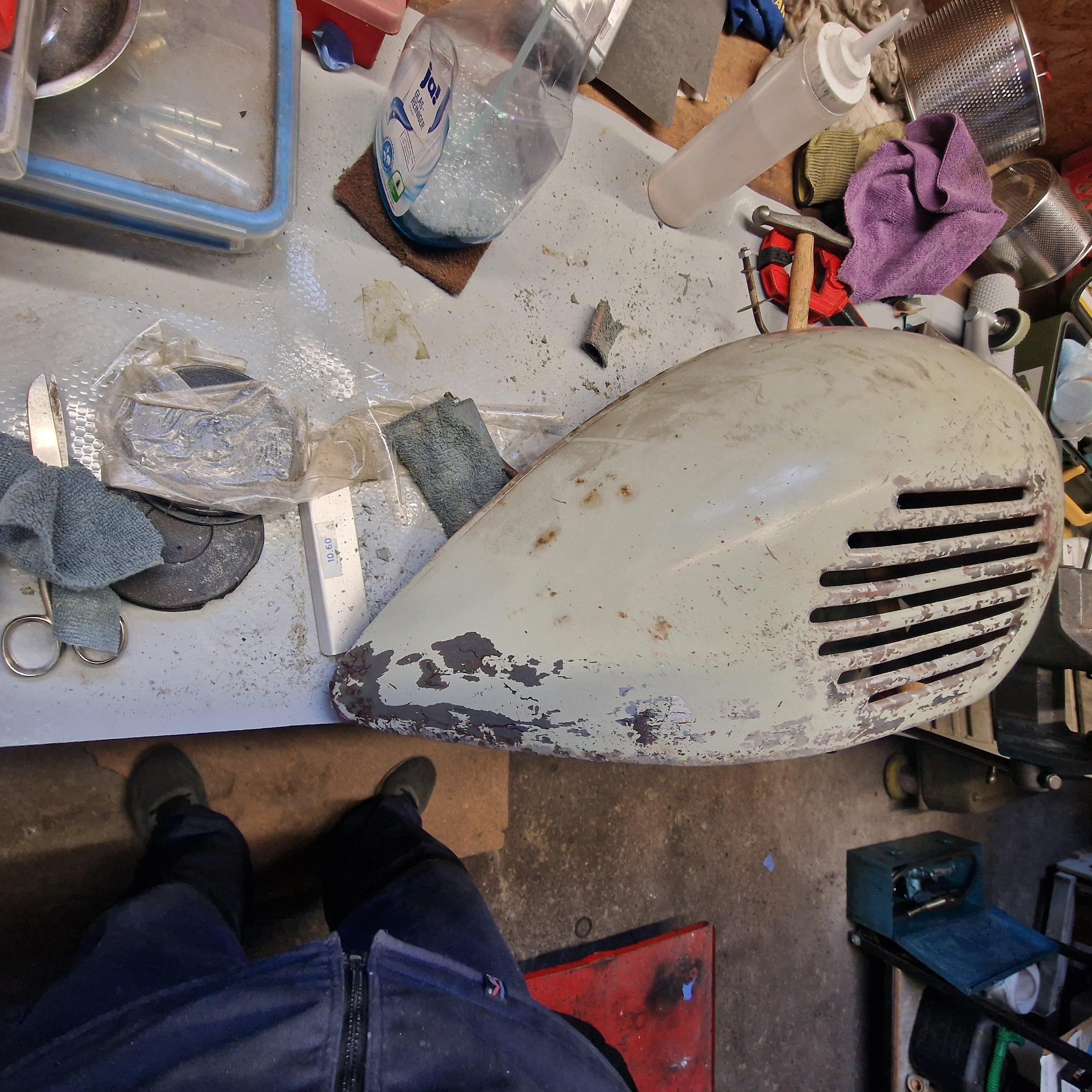

    Kotflügel heute fertig gemacht und die Seitenbacke fast fertig bekommen.
    Teilweise geht das echt schön runter, teilweise muss man diese doofe Grundierung auch drei Mal mit Aceton einweichen, damit sich überhaupt etwas tut. Nervt ein bisschen.
    Ich werde es auch nicht verhindern können, dass ich Stellen bekomme, an denen der Lack komplett abgeht. Der haftet teilweise nicht mehr gut oder ist vom Rost unterwandert. Das heißt also, dass er früher oder später sowieso wieder abgegangen wäre.
    Aber sonst bin ich zufrieden.
