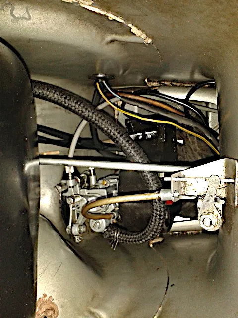

    ... vielleicht liegt es am Krfatstoffschlauch? Zu lang und deswegen Luft darin? Evtl. geknickt? Oder ein Benzinfilter? Würde es mal mit einem möglichst kurzen Schlauch ohne Windung in denen sich Luft sammeln kann versuchen. Und gleich den im Vergaser befindlichen Bezinfilter reinigen.

    Danke für die Tipps aber ich denke die Baustelle habe ich beachtet.Extra Filter sind immer Quelle von Störungen und das im Vergaser ist neu.Der Schlauch sollte auch passen. Werde wohl als nächstes den Motor abdrücken um zu sehen ob es Nebenluft wo gibt , was anderes fällt mir auch nicht ein. Dann kommt Zylinder ziehen um zu schaun was die Kolbenringe so machen und und und...... :(
