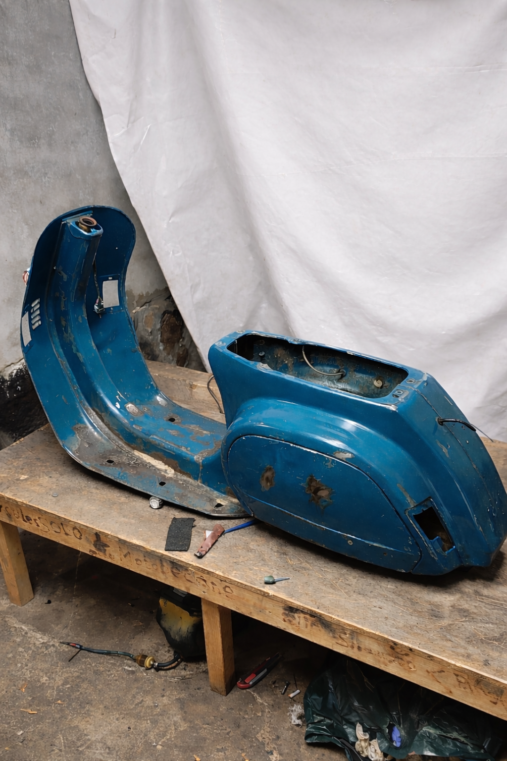

    Rost am Trittblech. Je nachdem ob zu retten oder neues Teilblech, entscheidet sich, ob der Tunnel offen liegt oder nicht. Wenn offen, könnte man verstärken. Muss man aber nicht. Ich hab jedes Jahr beim ScooterCenter Open Day PKs mit 30 und mehr PS auf dem Prüfstand gesehen, die auf eigener Achse anreisen ;)

    Da sieht man den Rost ist schon ziemlich aggressiv.
    Hab in den Tunnel erstmal GunGum rein gedrückt damit mir da nix rein fällt.
    Hab nen Kumpel der kann gut Schweißen, würdet ihr mir das raten?

    Schwierig zu sagen. Beim vergrößern wird der Durchstieg unscharf. Könnte auch mit Fertan oder PeloxRe zu lösen sein.
    Vorsicht bei der Auswahl der Schweißer. Fast alle Schweißer aus dem KFZ-Bereich sind vollkommen ungeeignet im Vespa-Segment.

    Wenns ein richtiger Kumpel ist, frag ihn, ob ers wirklich kann. Ohne drumherum.
    War letztes Jahr bei einem Bekannten, der Lackieren kann. War zwar schnell und günstig aber ich musste im Nachgang hinterher telefonieren und hatte den Rattenschwanz umsonst. Hätte ich mir eigentlich, und ehrlich gesagt, sparen können.

    Das weiße Zeugs verdeckt Löcher?
    Falls ja, würde ich 2 Dinge raten:
    a) ein wirklich Professioneller Karosseriebauer fertigt Bleche an und schweißt die sehr genau und verzugsfrei ein
    b) bei meiner PK mit dem Knick im Tunnel hab ich einen Schlachtrahmen besorgt mit super Substanz im gesuchten Bereich, mittels Laser und sehr genau gemessen angezeichnet, Schweißpunkte vom Bodenblech geöffnet, passendes Stück aus dem Schlachtrahmen eingesetzt. Wenn das nicht perfekt eingesetzt und geschweißt wird, ist das Kacke.
    Und dann gibt es noch
    c) anderen Rahmen nehmen.
