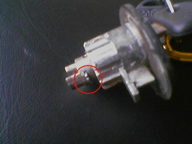

    Hallo ich nochmal, wie bekomme ich bei einer PK 50 XL 2 das Zündschloss ausgebaut. Bin da seit gestern dran und komme nicht mehr weiter. Muss das Handschuhfach demontieren.
    Danke
    Hesse

    Guten Morgen,
    also, Zündschloß an einer XL2 demontieren geht wie folgt
    Alle Schrauben für das Handschuhfach lösen.
    Dann Zündschlüssel in das Schloß, Handschuhfach auf, Schloß auf "OFF"-Position drehen. Im Handschuhfach siehst Du oben rechts eine Hülse aus Metall, in der das Zündschloß steckt. In der Hülse ist unten eine Öffnung, diese musst Du suchen. Wenn Du sie gefunden hast, nimmst Du Dir einen schmalen Schraubenzieher und tastest nach einer vorstehenden Nase.
    Unten mal ein Bild von dem ganzen Schloß nebst Frontplatte
    In dem roten Kreis siehst Du die Nase, die ich meine.
    Wenn Du die Nase gefunden hast, drückst Du sie rein und wackelst gleichzeitig mit dem Schlüssel den Schließzylinder raus.
    Ist ne ziemliche Fummelarbeit, aber so sollte es klappen.
    Gruß,
    Andreas

  • hessedoggy
    65
    • January 26, 2006 at 12:41
    Danke Danke
    Dein Tip war Perfekt, wenn mann weiss wo man diese Nase suchen muss ist es sehr einfach.
    Danke
    Hesse

    • January 26, 2006 at 13:04
    beim einbauen auf keinen fall anderschrum reinstecken zwar sehr unwarscheinlich wenn die plastikblende noch dran isch aber wenn net bekommsch du die nie wieder raus weil die nase auch oben einraste kann und da bekommsch es dann nimmer raus

    Hallo an alle,
    das Schloss meines Gepäckfachs ist defekt und ich versuche gerade alles wie hier beschrieben alles abzubauen.
    So weit so gut, jedoch finde/treffe ich die Nase nicht. Ich treffe immer nur etwas, womit ich das das Klappenschloss bewegen kann.
    Ist die Nase davor oder dahinter, vielleicht wird es dann einfacher mit Fummeln….
    Herzlichen Dank
