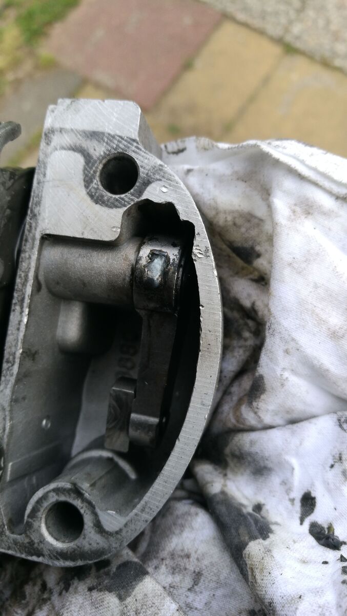

wollt heut morgen mal schön mit der PX zur Arbeit , war auch alles toll bis auf einmal nur noch der 1. und 2 Gang da war ... Nein Schaltzüge heile... also ich im 2 Gang wieder zurück. Ok dachte ich nimmst halt die Cosa...
Auf der Arbeit und Rückweg überlegt was kann das sein Hmmm.....Dann heut Nachmittag die Lösung :
BOLZEN VON VON DER SCHALTRASTE WEG...
Jetzt geschweißt !
Dann halt heut Nachmittag noch ne große Runde gedreht !

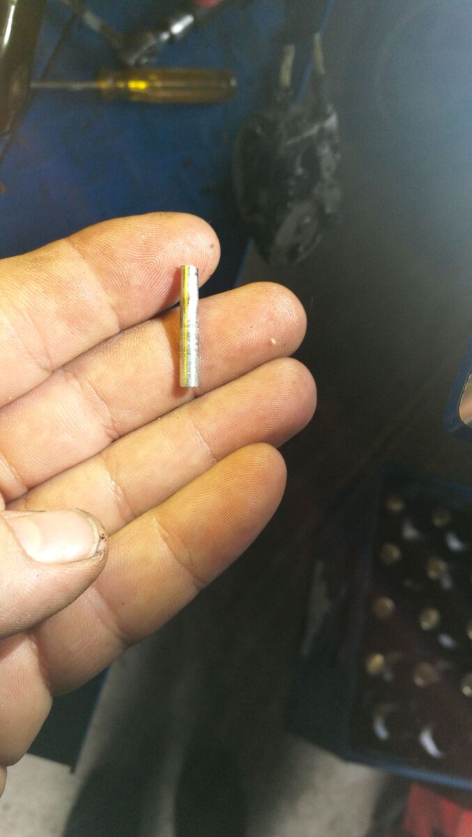

Jetzt geschweißt !
was passiert wenn man die Sollbruchstelle eliminiert? Hm es geht nichts mehr kaputt???
Der Kupferbolzen (PK) läuft wieder
Dann mal ein neues schild kaufen und fahren -
