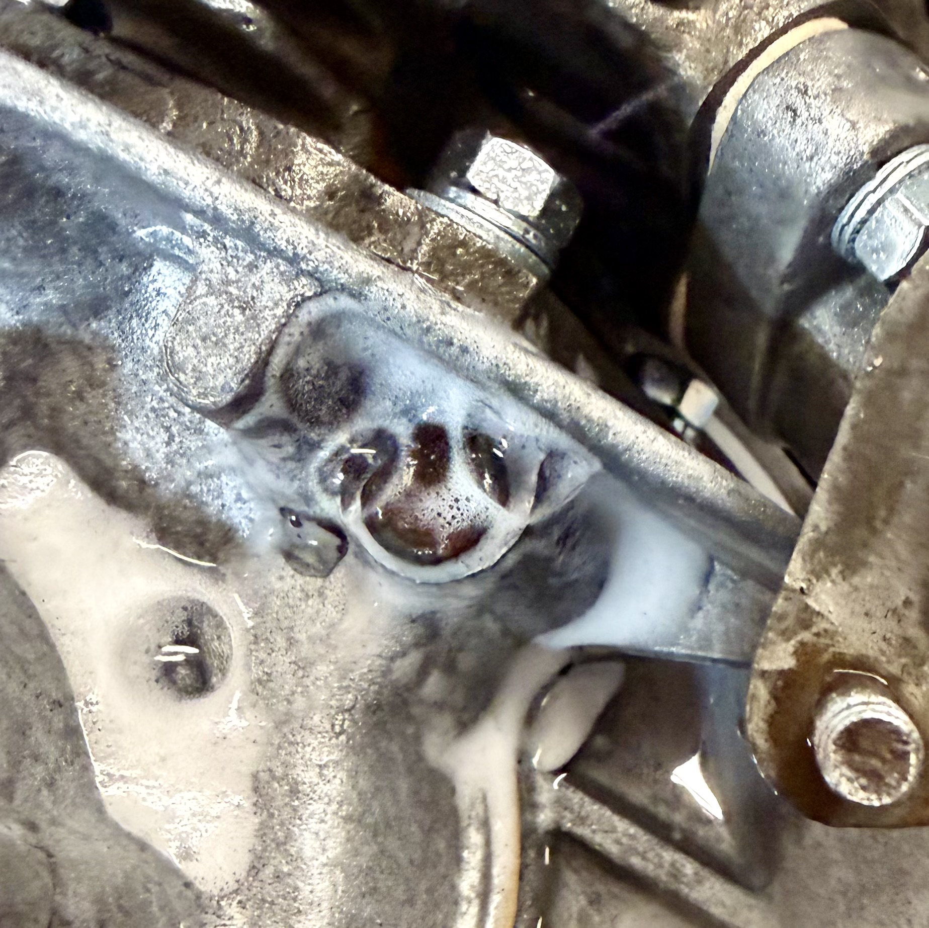

Hatte gehofft dass vespaccio mir Tipps gibt. Habe aber die Undichtigkeit gefunden. Und Hydraulikschlauch wird auch ersetzt weil proös.

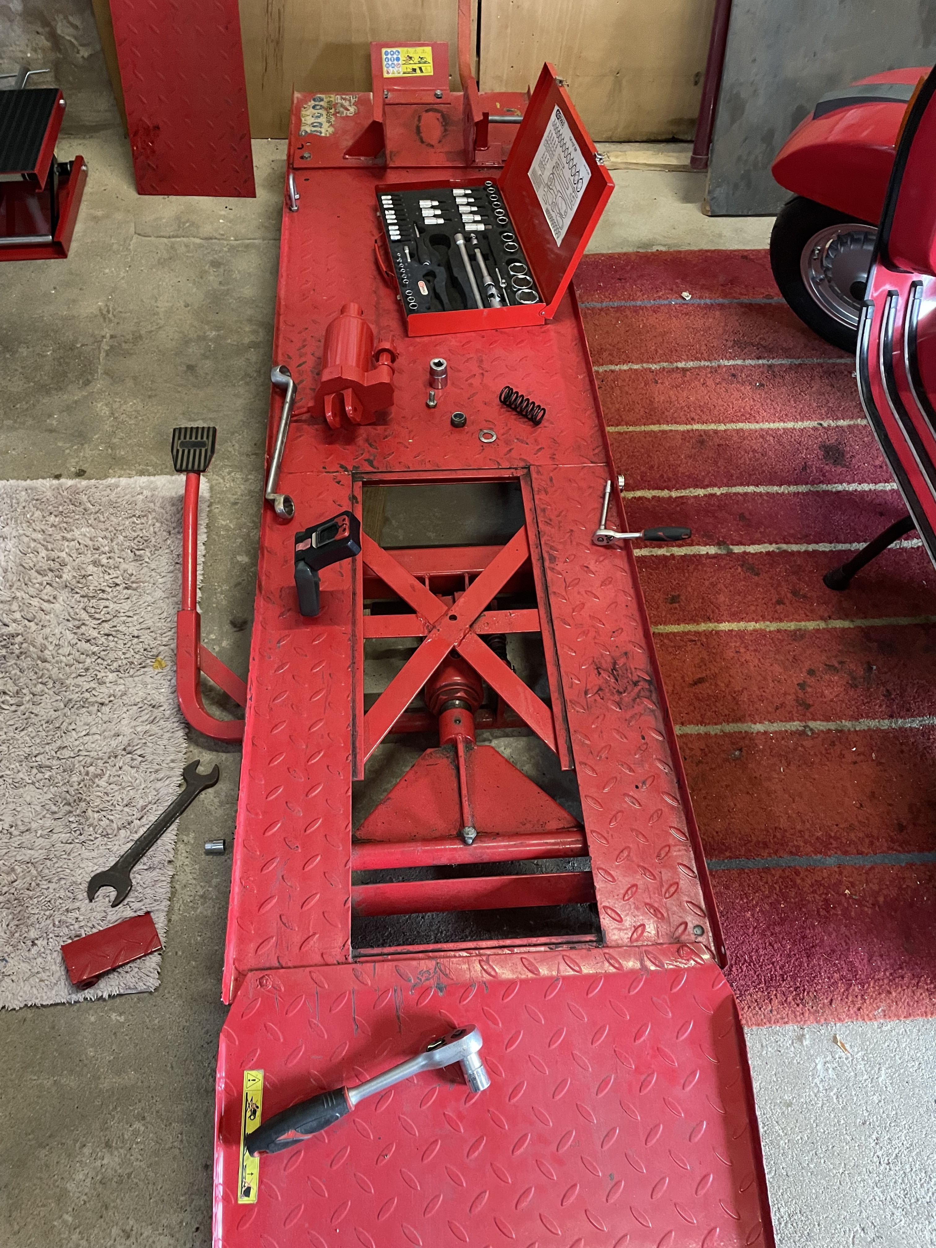

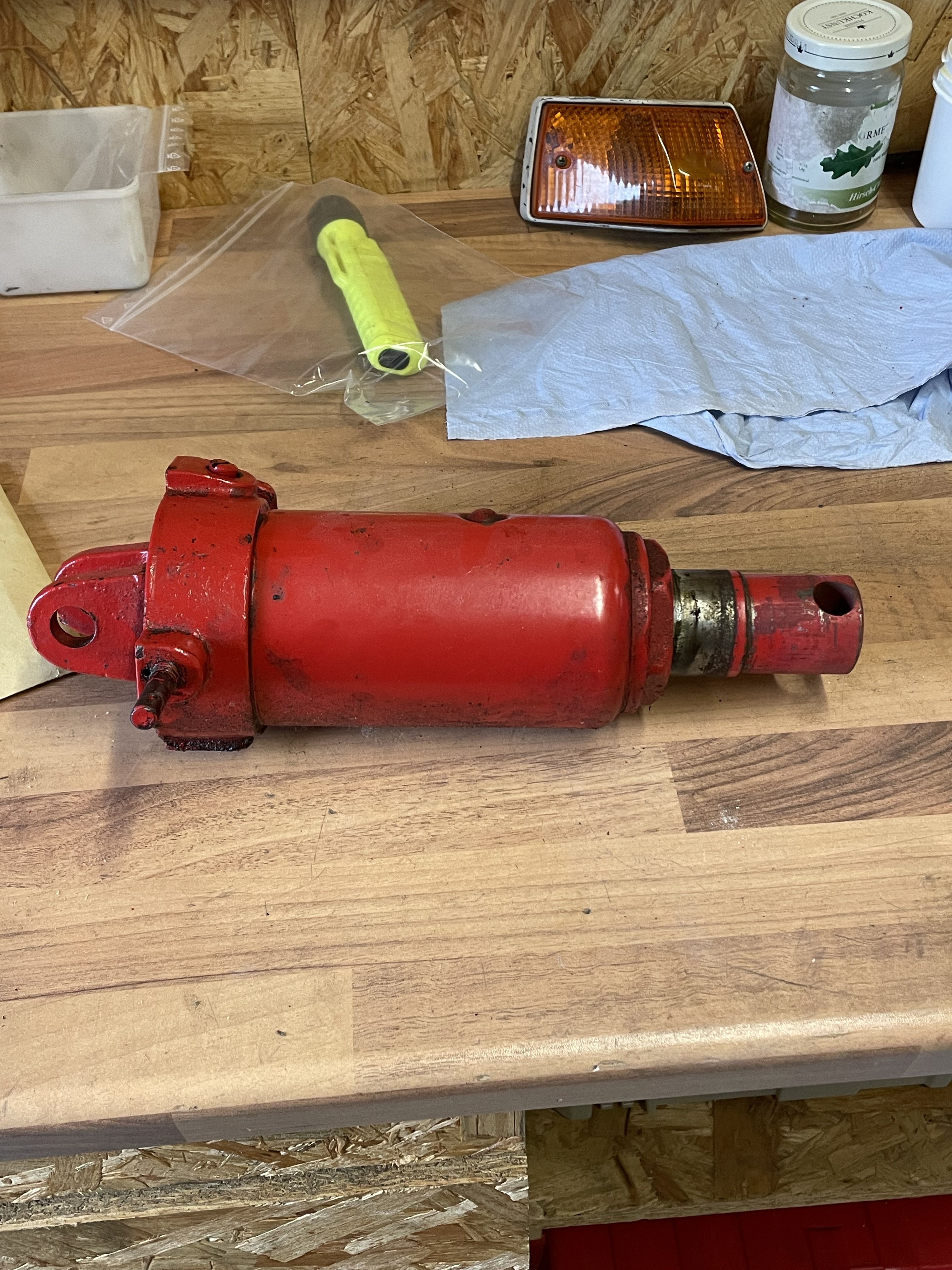

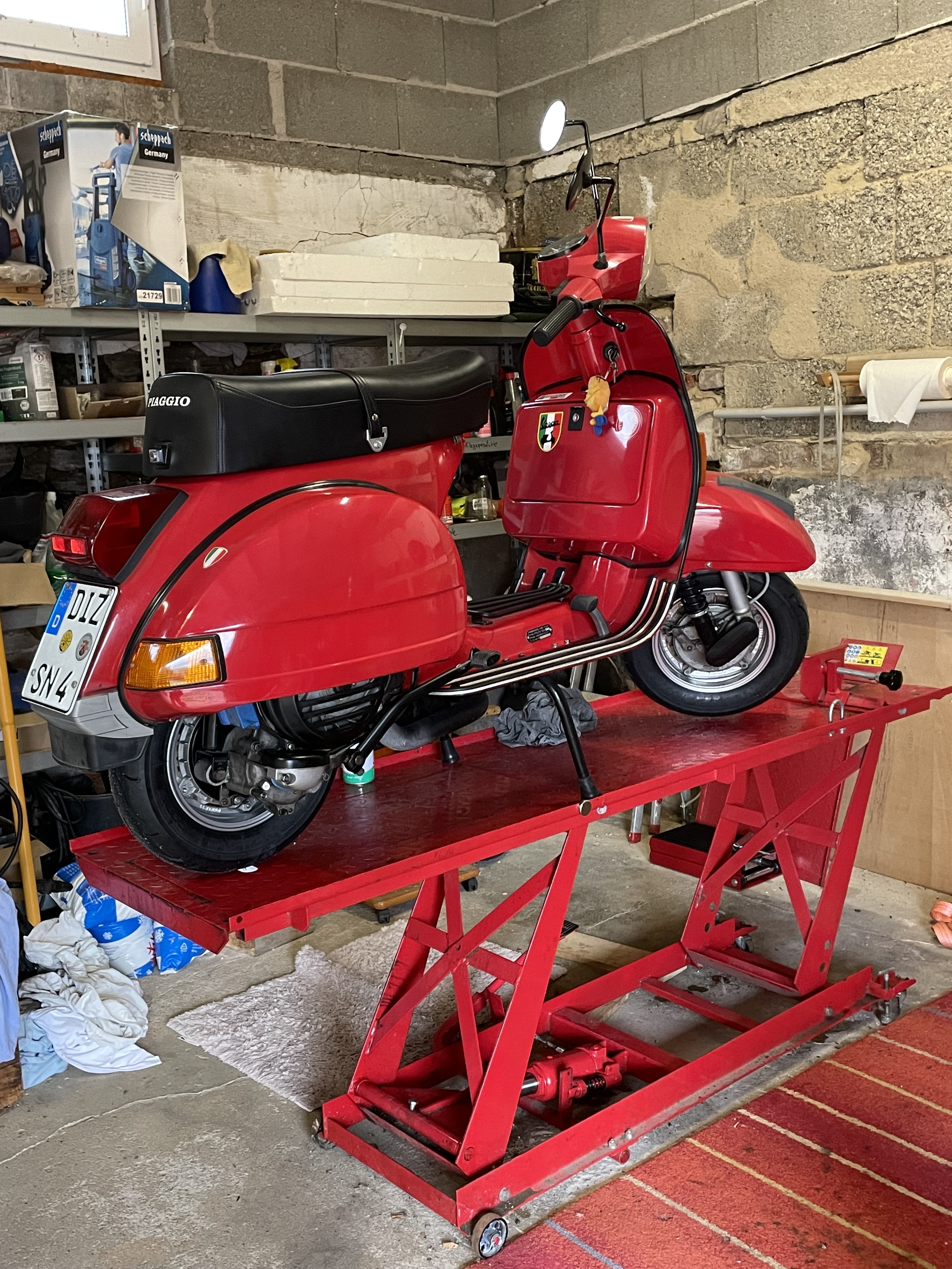

Ich freue mich über die gelungene Reparatur meiner Hebebühne. Die senkte sich immer über Nacht von selber ab und wenn man sie von Hand absenken wollte, ging das nur im Sturztempo.
Mit dem neuen Zylinder bleibt sie dauerhaft oben, geht schneller hoch und man kann dosiert ablassen.
Mal schauen, ob ich den alten Zylinder mit neuen Dichtringen wieder aufarbeiten kann. Für Erfahrungen diesbezüglich wäre ich dankbar.
Das Problem habe ich an meiner Hebebühne auch. Geht von alleine wieder runter und dauert etwas bis ich sie hochgepumpt habe.
Wo bekomme ich denn so einen neuen Hydraulikzylinder her?

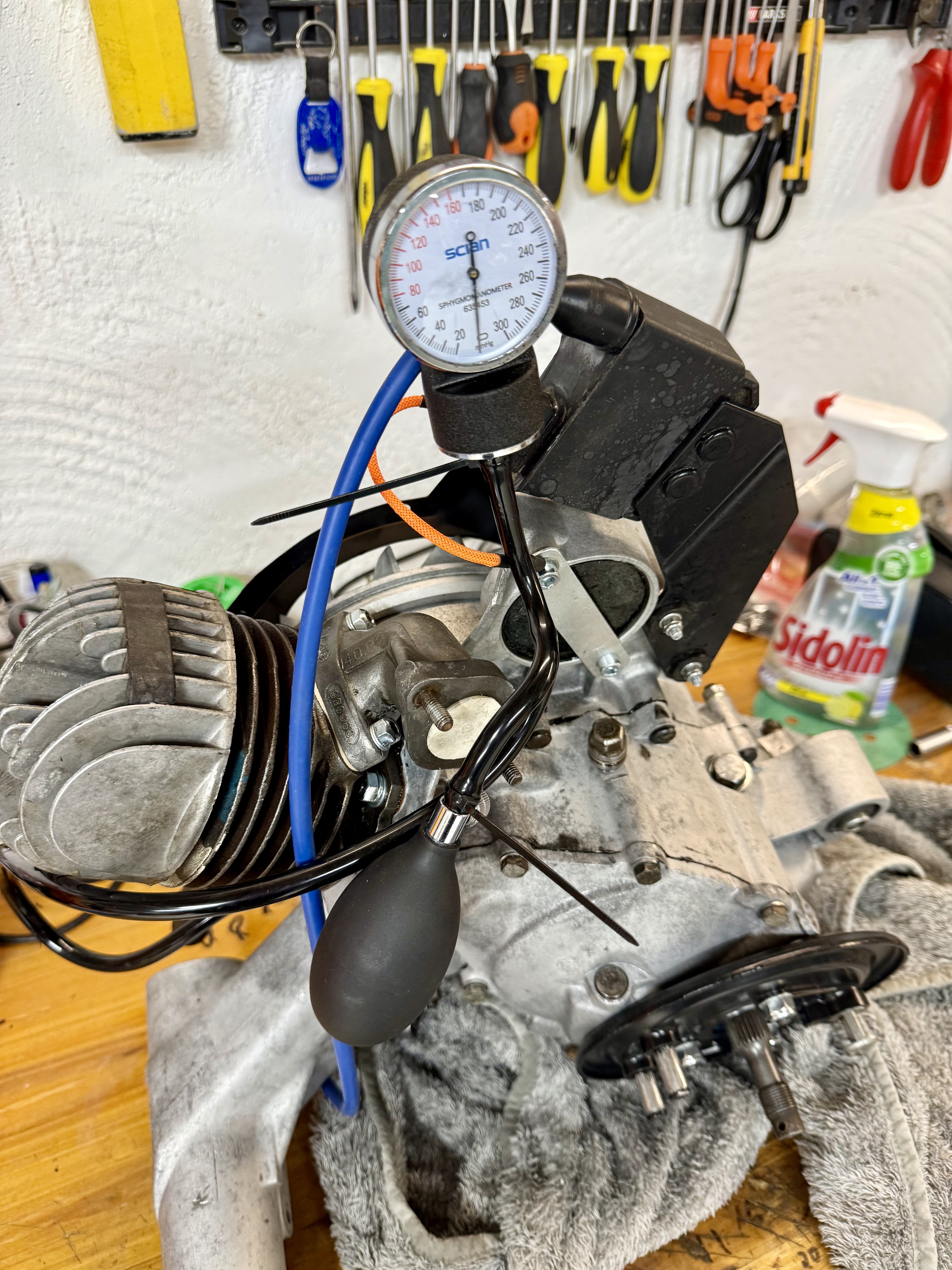

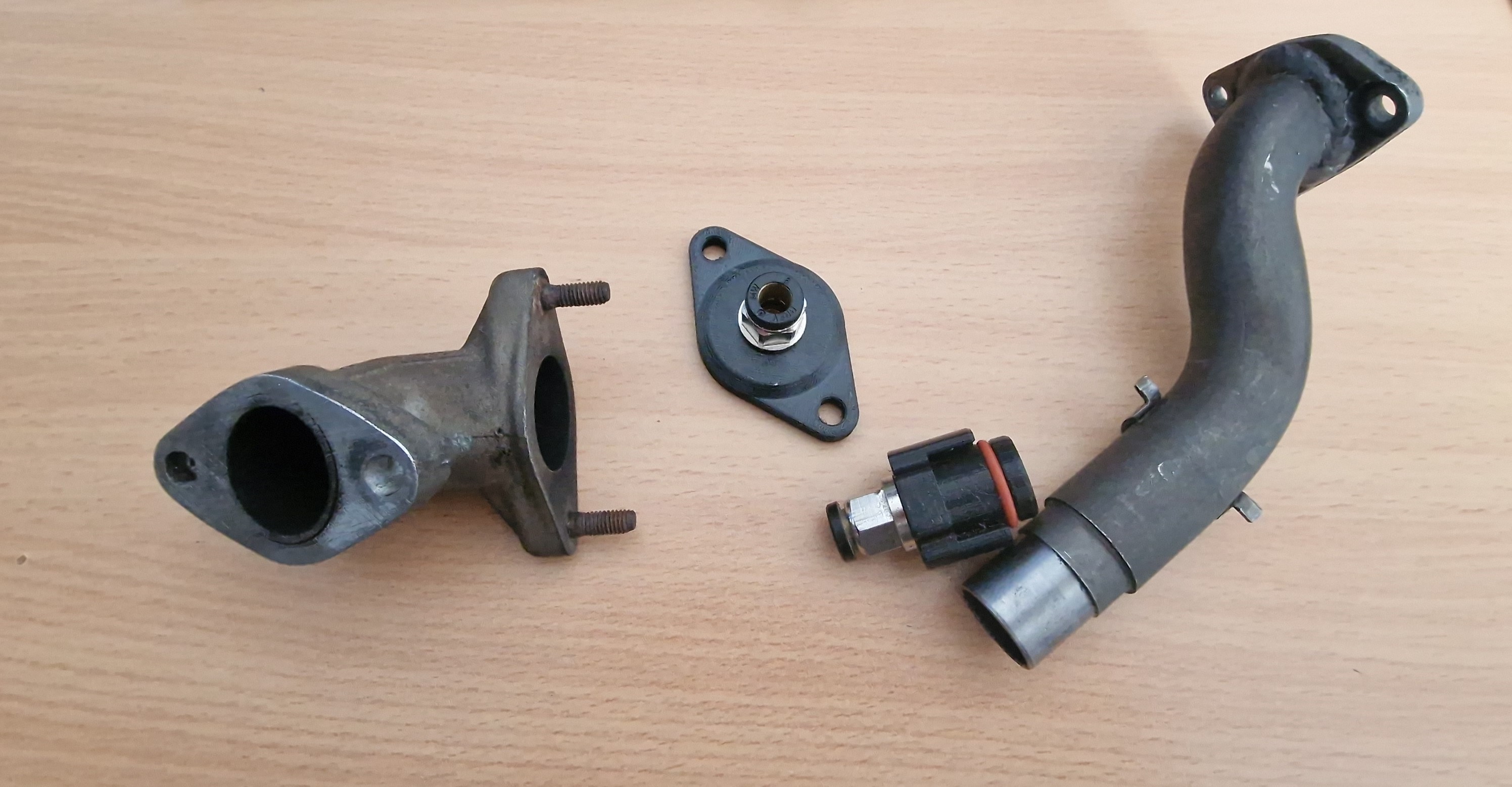

Freu mich dass man mit kleinem Aufwand auch noch die letzten kleinen Fehlerquellen findet.
An so einem Fehler sucht man sich sonst dämlich. Deswegen immer abdrücken
ist das ein spezielles Werkzeug was man so kaufen kann? Hab mir das damals auch selber gebastelt.
Nee, das ist auch gebastelt, aus nem Blutdruck Messgerät, Gärstopfen und Aluplatten mit Schlauchtüllen.
