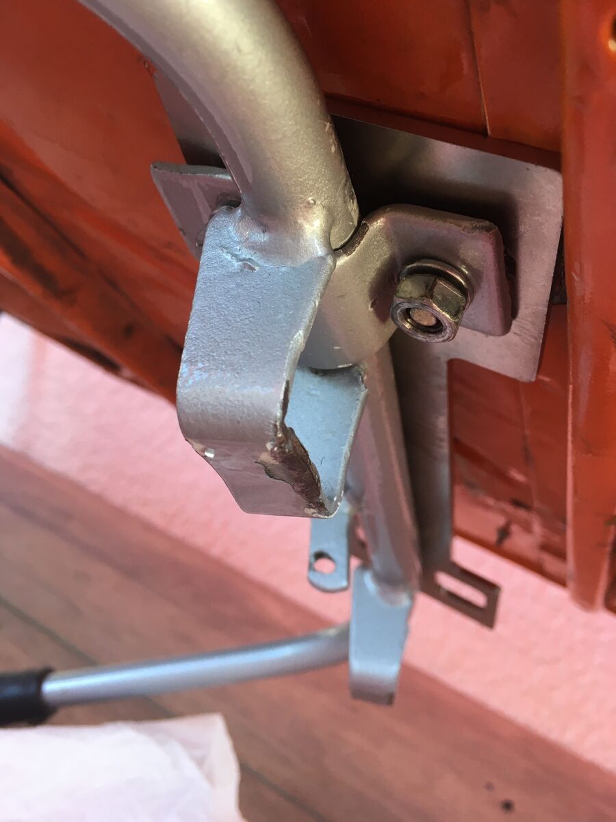

    Zitat von Braver

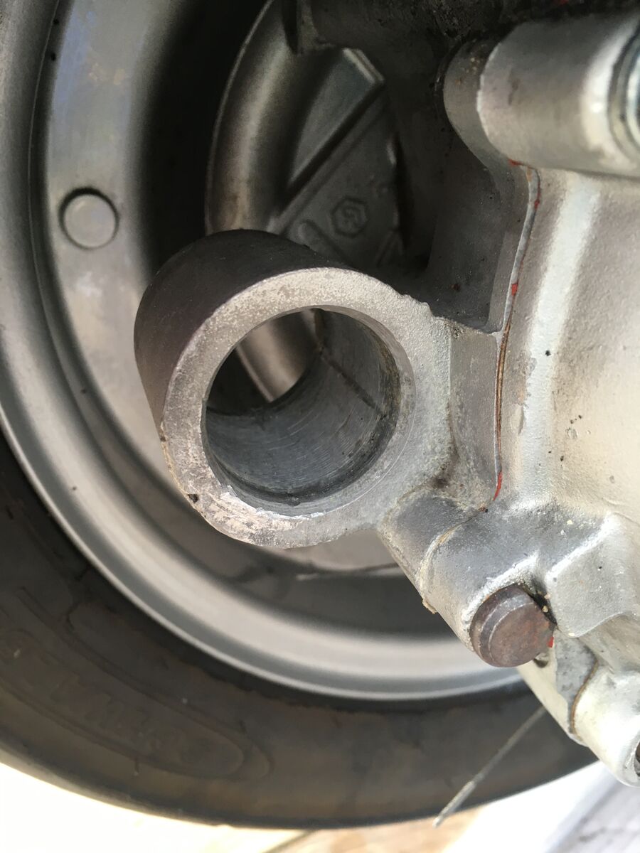

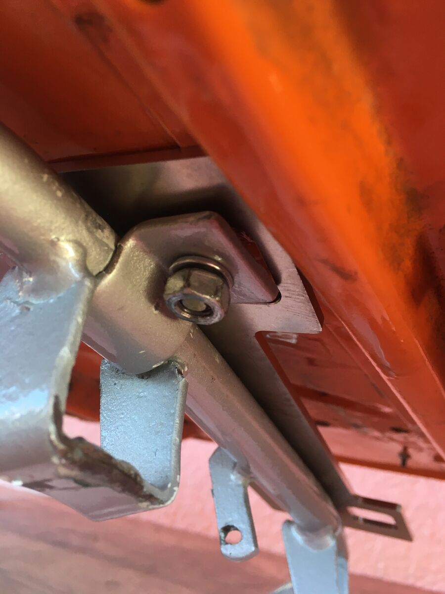

    Gestern den original Ständer zurückgebaut samt Verstärkungsblech, damit die berühmte „Bodenwelle„ im Bodenblech aus bleibt.
    Leider hatte ich beim Sandstrahlen an den Ständer enden Zuviel Material abgetragen so dass die Vespa leicht kippelt...
    Es geht um va. 2cm. Mir fällt nur ein die Enden ab zu drehen und zusätzlich ein Gewinde mit Bolzen aufzubringen. Ist aber aufwendig...
    Habt ihr ggf. einen einfacheren Workaround parat, so als Behelf?
    Die Ständerfüßchen aus Vollmaterial bringen da noch etwas Höhe. Ob diese zusätzliche Höhe reicht kann ich natürlich nicht sagen. Aber die Ständerfüße rubbeln nicht so schnell durch wie die Gummifüße.
    Habe an der PX ebenfalls das Verstärkungsblech, mit Fahrradschlauchgummi unterlegt, verbaut. Dazu die Alufüße und jetzt steht das Vorderrad in der Luft, sobald sie auf dem Ständer steht.

    Zitat von Kawitzi
    Ein paar Ikea Füße drunter, die kann man auch verstellen :D…
    Sorry, aber das musste jetzt sein :-2
    2cm ist aber ganz schön heftig, wie kommt das? In die Füße dicker Scheibe reinlegen tut es auch, die Füße sitzen ja fest... ;)
    Ikea sollte eigentlich überall passen, aber an der Vespa bitte NICHT :tues
    Wegen den 2cm:
    1. Der Ständerfuss (Metall) war schon sehr mitgenommen und entsprechend angerostet.
    2. Dazu kam wohl, dass Luigi beim Strahlen mit großem Kaliber geschossen hat.
    3. Er war in sich verbogen. Durch zurück biegen habe ich etwas an Höhe zurück retten können.

    • #14,906
    Ab und an wasche ich mich doch noch :D
    Habe es heute aber schon einmal nachgemalt

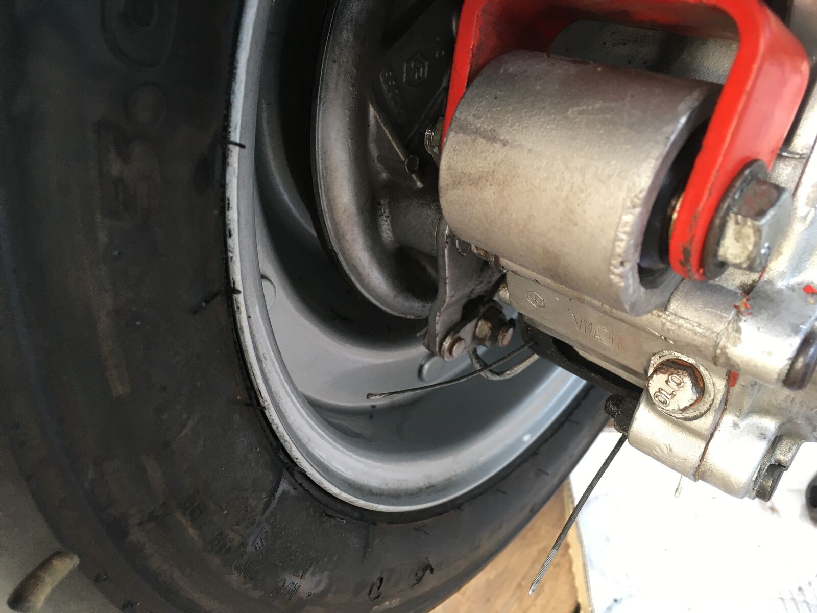

    Braver
    So habe ich das gemacht.
    Steckt stramm drin. Nix zusätzlich geschraubt oder so. Der Ständerfuß hält das alles auch noch in Form .
    War die einfachste und sauberste Lösung wie ich fand. Nen neuen Ständer wollte ich deswegen nicht kaufen. Da musste Bruder mal was drehen. Maße gut der Ständer ja vor.

    • #14,907
    Creutzfeld sieht sehr sauber aus!
    Wie hast Du die Stelzen in die Rohre bekommen? Bei mir sieht das unten metallisch verschlossen aus, so dass wohl vorsichtig aufgebohrt werden müsste. Sollte aber kein Problem sein.

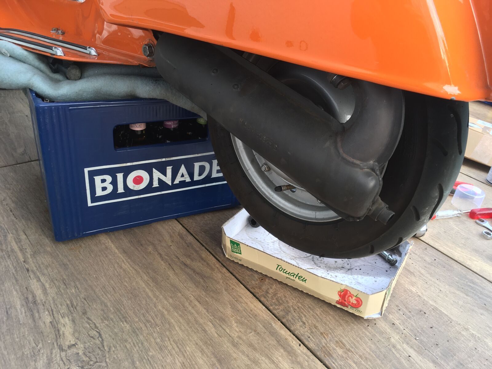

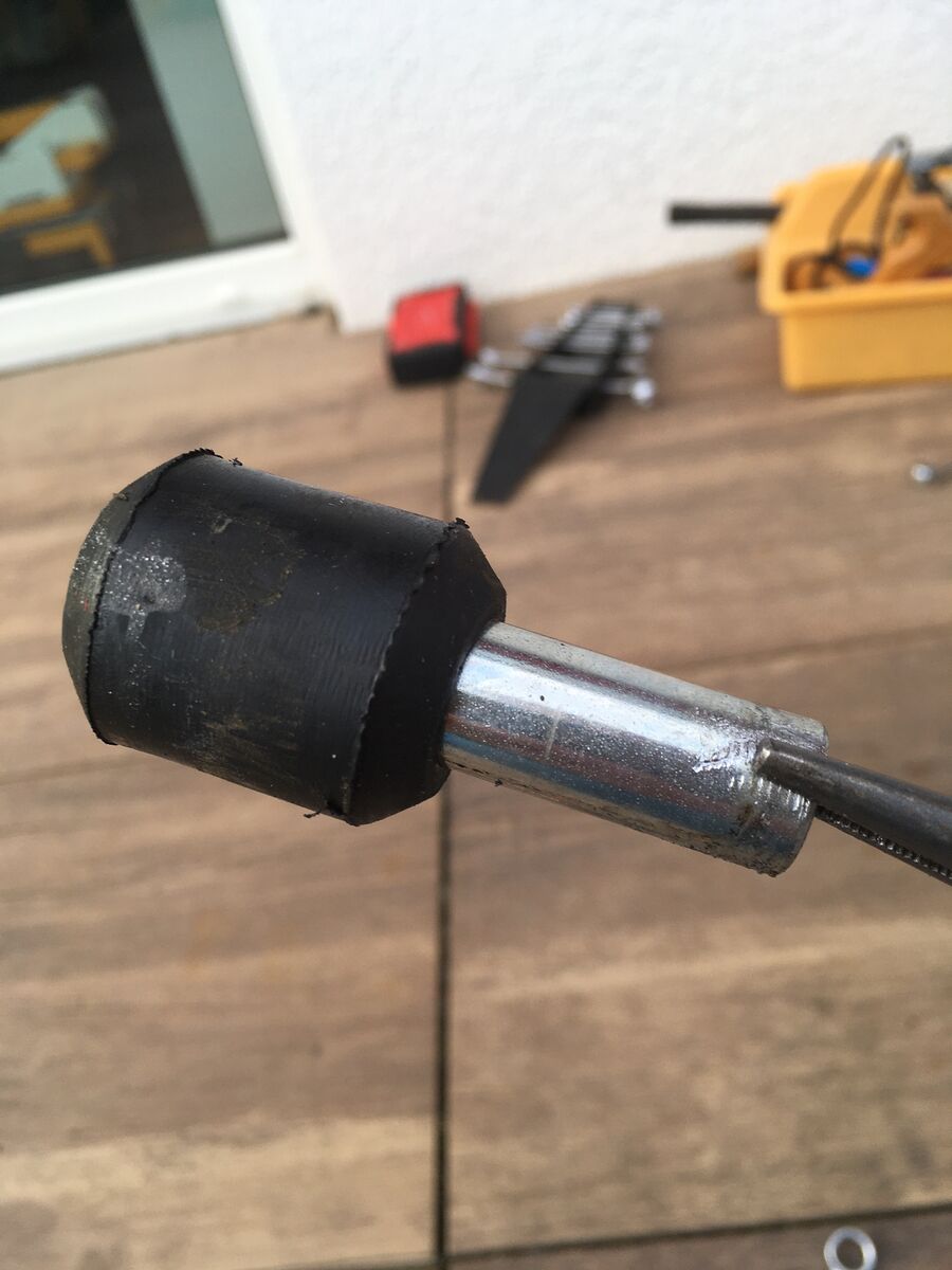

    Heute den hinteren Silent-Gummi gewechselt. Der war spröde und hatte sich bewegt -> nicht gut denn so streifte das Hinterrad am Stoßdämpfer.
    Erstmal meiner Frau die Bionade Kiste geklaut (Bierkiste brauche ich für andere Zwecke 8o)
    Den Bolzen mit WD 40 eingeölt, wirken lassen und dann den Bolzen samt Gummi mit einer Pumpenzange gezogen
    Dann ordentlich entfettet und den neuen Silent Gummi samt Bolzen gut mit Spüli eingeschmiert.
    Man konnte den neuen Gumm und den Bolzen dann per Hand hinein schieben und positionieren.
    Dann den Stoßdämpfer wieder befestigt und fertig.
    Nu schleift nichts mehr!

    • August 4, 2020 at 20:55
    • #14,908
    Am Ende der Ständerfüsse befinden sich dünne Kappen, die kannst du raushebeln, oder bohren.
    12,240
    35,360
    4,300
    • August 4, 2020 at 21:26
    • #14,909
    Ich habe den vorher abgeflext. Gleichmäßig auf beiden Seiten. Und dann die beiden Drehteile wieder rein gesteckt so das ich auf das Original Maß kam.
    Der war eh total verschlissen. Aber nen neuen kaufen kam nicht in Frage.
