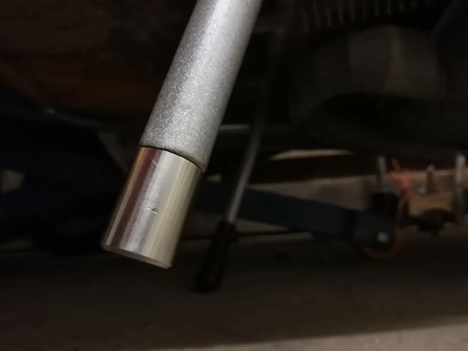

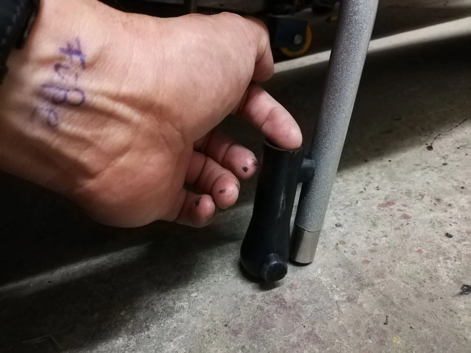

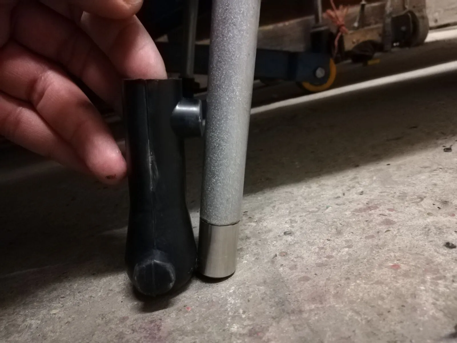

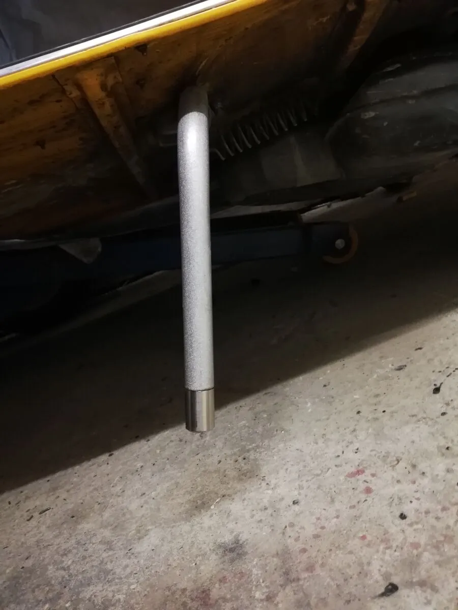

    So habe ich das gemacht.
    Steckt stramm drin. Nix zusätzlich geschraubt oder so. Der Ständerfuß hält das alles auch noch in Form .
    War die einfachste und sauberste Lösung wie ich fand. Nen neuen Ständer wollte ich deswegen nicht kaufen. Da musste Bruder mal was drehen. Maße gut der Ständer ja vor.

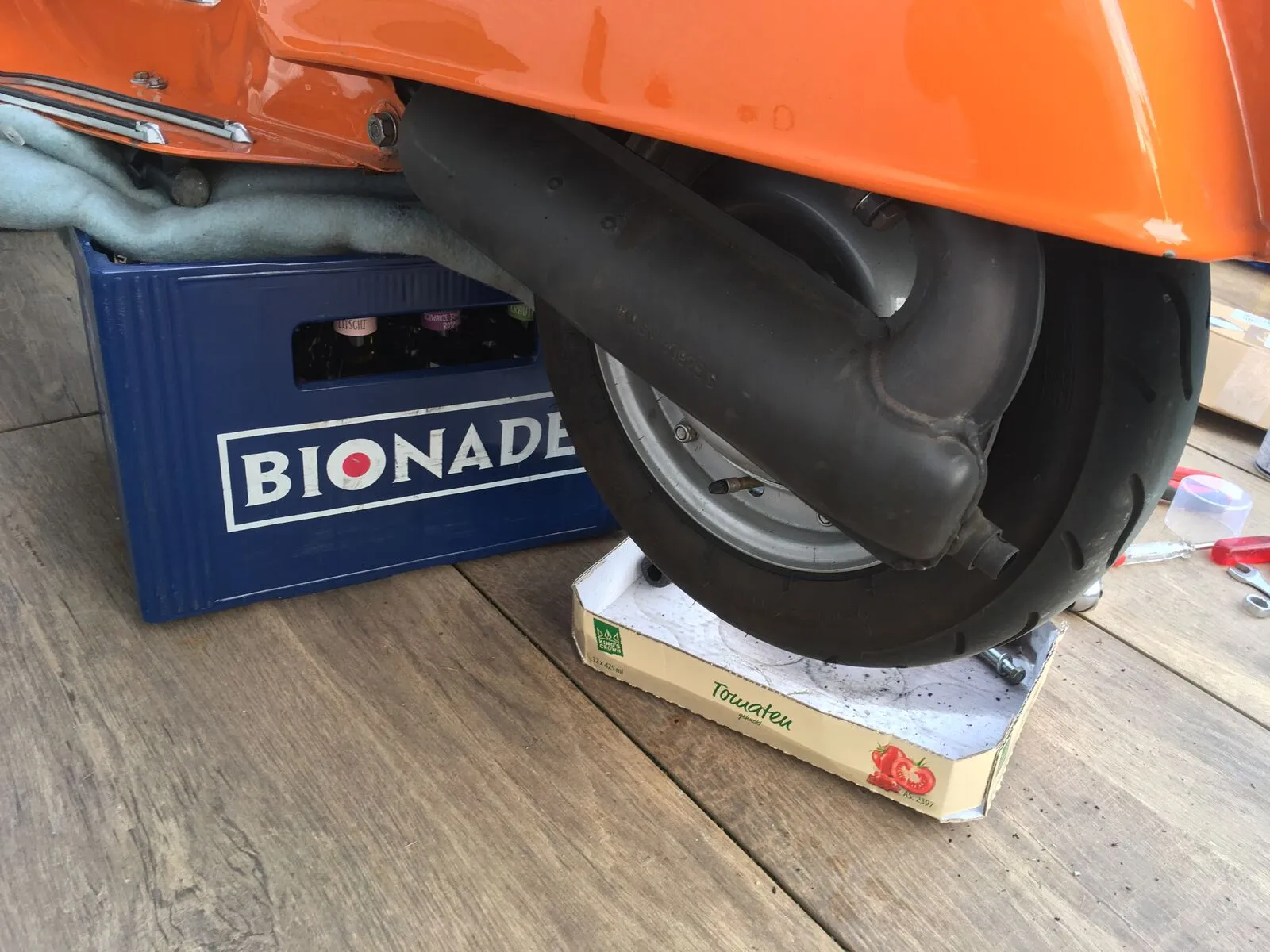

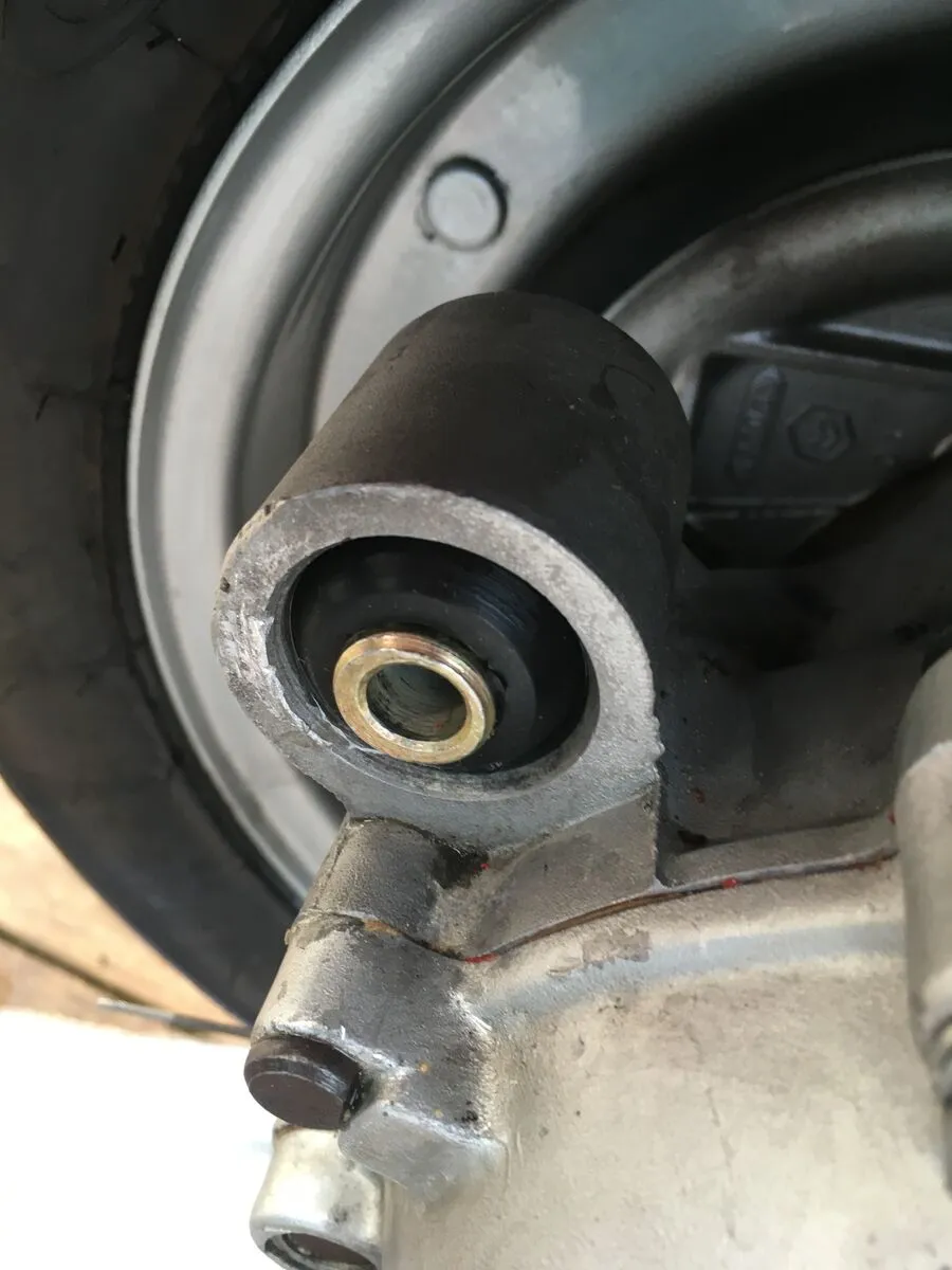

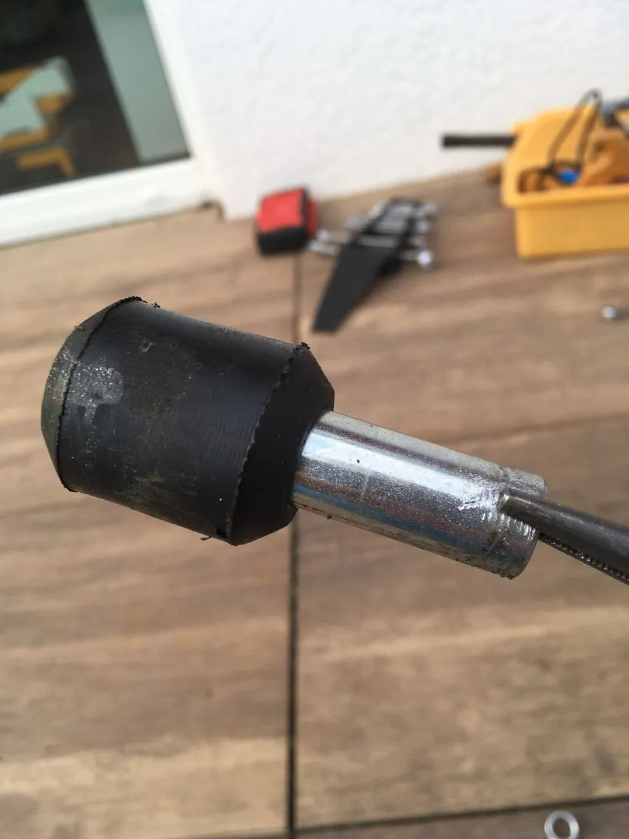

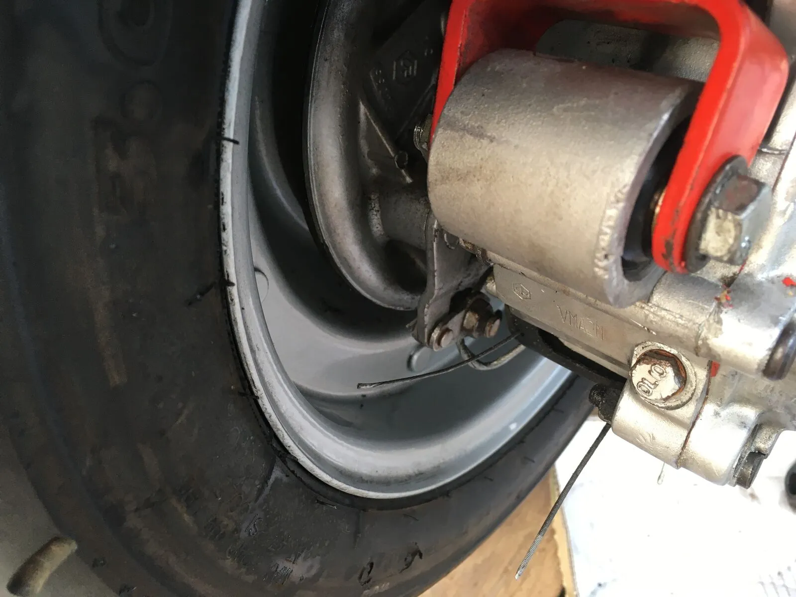

    Heute den hinteren Silent-Gummi gewechselt. Der war spröde und hatte sich bewegt -> nicht gut denn so streifte das Hinterrad am Stoßdämpfer.
    Erstmal meiner Frau die Bionade Kiste geklaut (Bierkiste brauche ich für andere Zwecke 8o)
    Den Bolzen mit WD 40 eingeölt, wirken lassen und dann den Bolzen samt Gummi mit einer Pumpenzange gezogen
    Dann ordentlich entfettet und den neuen Silent Gummi samt Bolzen gut mit Spüli eingeschmiert.
    Man konnte den neuen Gumm und den Bolzen dann per Hand hinein schieben und positionieren.
    Dann den Stoßdämpfer wieder befestigt und fertig.
    Nu schleift nichts mehr!
