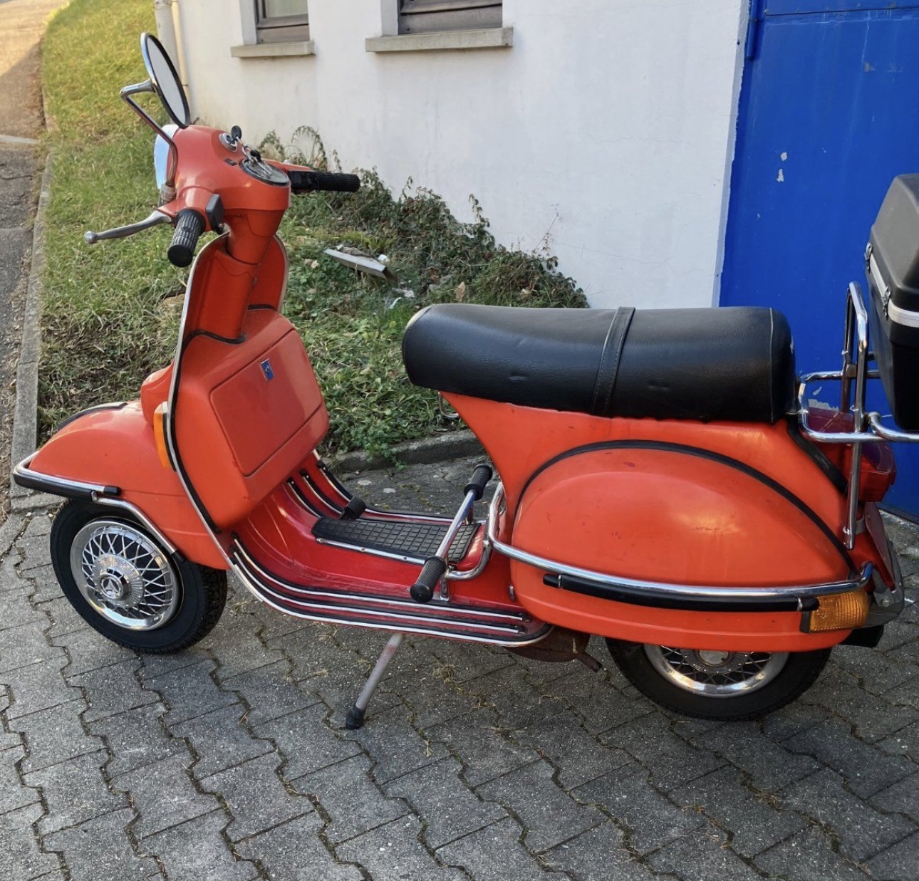

    • May 13, 2025 at 23:53
    • #2,057
    Guten Abend,
    ich hätte mal eine Frage bzw. ein Rat/Tipp
    ich möchte mein P80X (BJ.1981) frisch Lackieren aktuelle Farbe ist Rot.
    Lack ist wirklich nicht gut.
    Bei der PX spiele ich mit dem Gedanken sie in RAL 7012 Basaltgrau lackieren lassen.
    Da meine PK50 XL2 schon weiß ist.
    Danke schon mal für eure Tipps.

    • May 14, 2025 at 11:59
    • #2,059
    Zitat von tonitest
    Welche denn?
    In Deinem Beitrag waren nur Aussagen...
    Ja gut aktuell ist sie in der Farbe Rot.
    Und ich würde Sie gerne in Basaltgrau Lackieren wie ich ja geschrieben hab .
    Würdet ihr sie komplett umlackieren ?
    Wieder in Rot lackieren oder doch so lassen.

    • May 14, 2025 at 12:54
    • #2,060
    Das sieht weitestgehend nach gut erhaltenem Originallack aus. Nur beim Durchstieg bin ich mir nicht sicher. Aufbereitet, gereinigt und poliert sieht sie wie eine echte, erhaltungswürdige PX alt aus.
