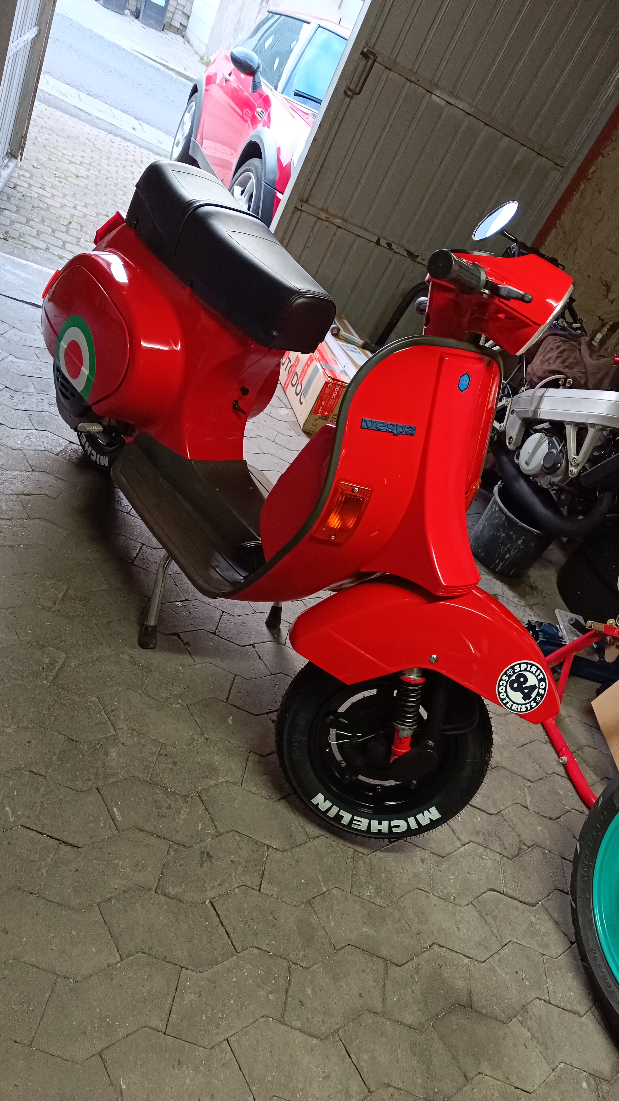

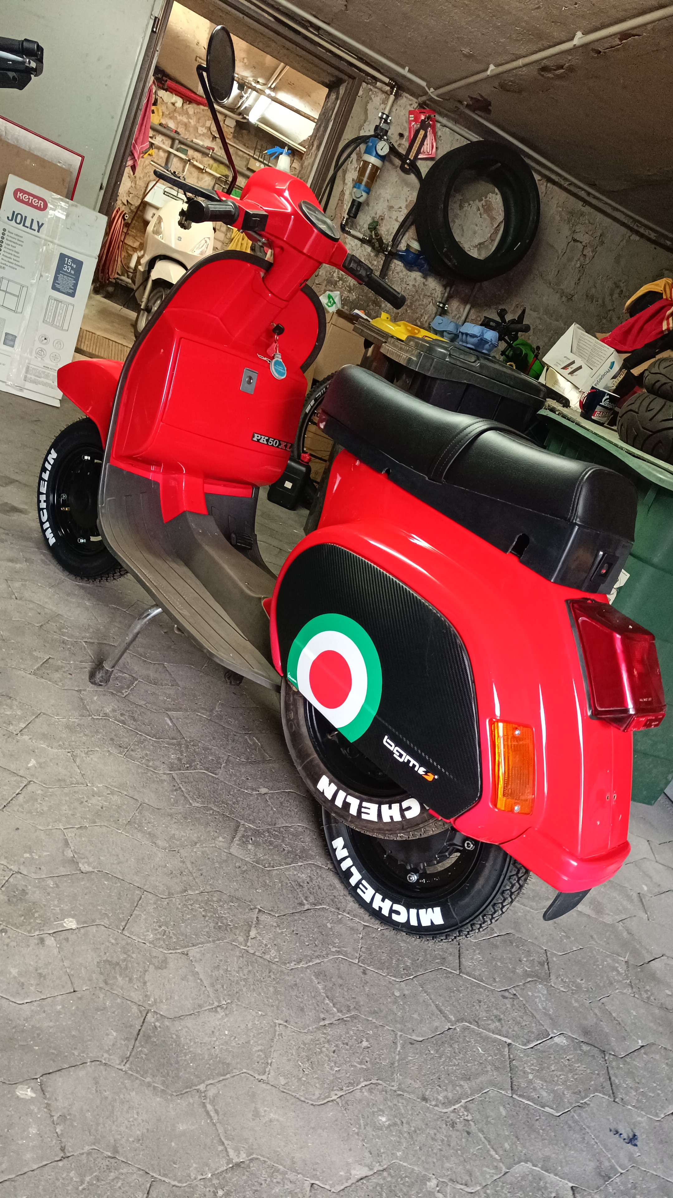

    Bitte nicht lacken,mattes Rot oder Orange kommt beim polieren immer gut zurück. Hatte letztens ne PK in rot , ab ins Action und für nen zehner nen Polierteller fürden Akkuschrauber gekauft + einen Lackreiniger . Dann mal 2 Stunden Liebe reingesteckt .... besser als jeder Neulack

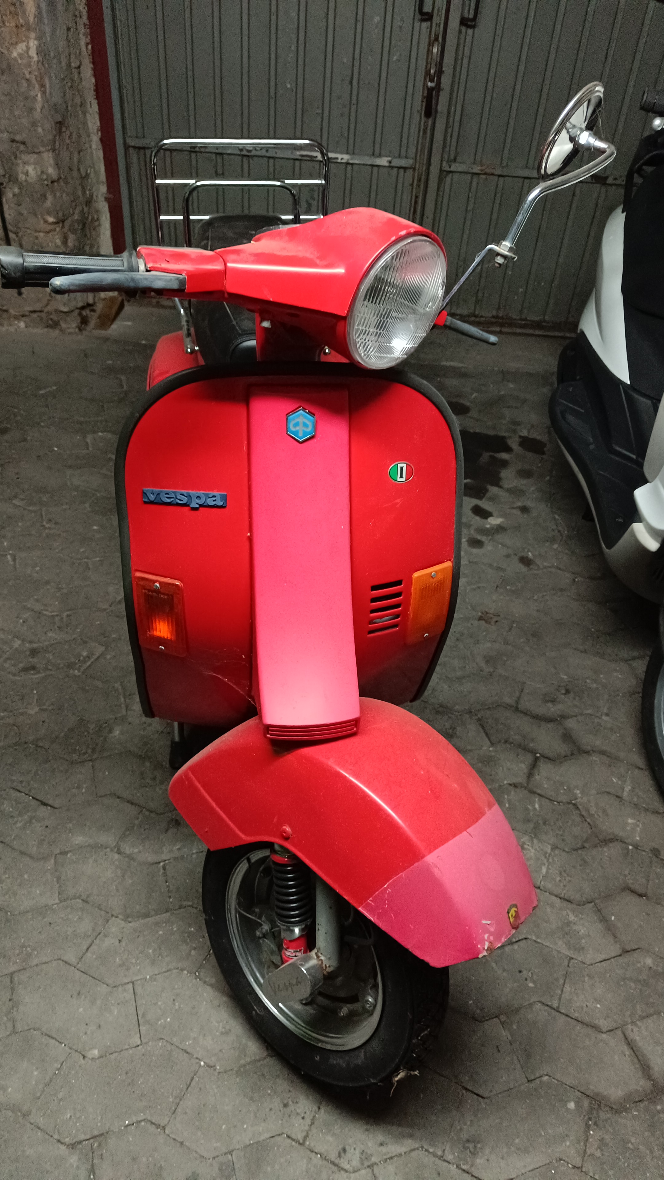

    Zitat von Menzinger
    Das sieht weitestgehend nach gut erhaltenem Originallack aus. Nur beim Durchstieg bin ich mir nicht sicher. Aufbereitet, gereinigt und poliert sieht sie wie eine echte, erhaltungswürdige PX alt aus.
    Ja genau am Durchstieg wurde sie mal mit einer anderen Farbe (Rot) angepinselt leider.
    Deshalb bin ich an überlegen ob ich sie vielleicht doch etwas aufbereite.
    Nur die Frage ist wie bekomme ich am besten die gepinselte Farbe wieder ab ?
    Vielleicht mit dem Heißluftpistole und die Farbe abschaben oder geht dann die Original Farbe drunter auch ab.

    Versuch es mal als erstes mit Benzin, wenn nicht abgeht, dann mit Nitroverdünnung, wenn die auch nichts hilft, verwende Aceton.

    Also Waschbenzin bzw Spezialbenzin.
    Oder meint Ihr E10?

    Nein, normales Benzin
