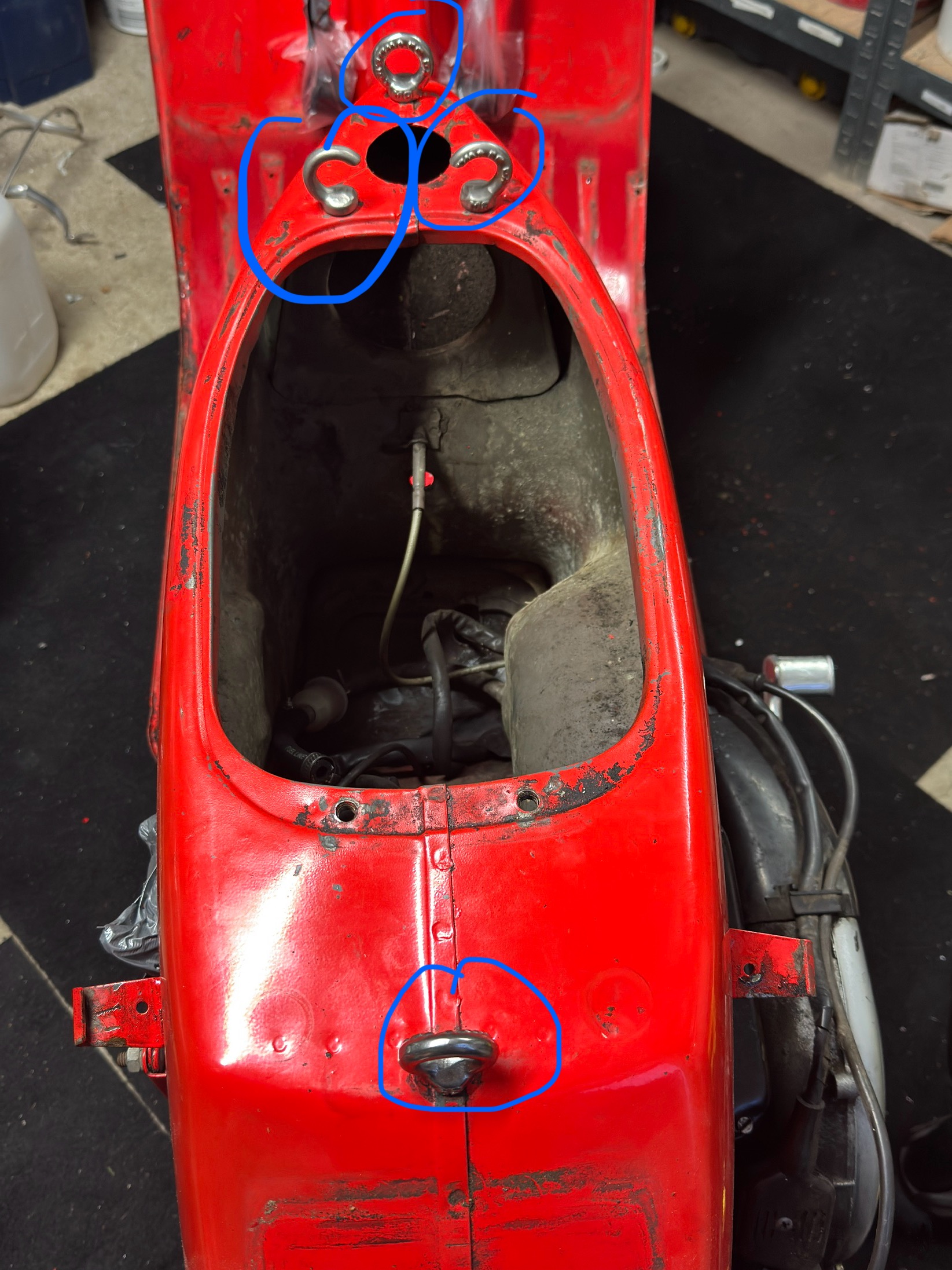

    Guten Abend,
    eine kurze und knackige Frage.
    Hat jemand die PX schon mal den markierten Punkten mit dem Kran angehoben?
    Oder besteht da die Gefahr das sie sich verformt/ Verzieht oder ähnliches.
    Danke schon mal dafür.

    • May 21, 2025 at 23:43
    • Neu
    • #2,067
    Zwar keine PX aber an den Punkten heb ich immer meine V50 mit der Elektrowinde in ihr Winterquartier, bis jetzt ohne Probleme

    • May 22, 2025 at 09:55
    • Neu
    • #2,070
    Die entsprechende Punkte an einer PK haben bis jetzt ebenfalls keine negativen Folgen gezeigt.

    • May 22, 2025 at 14:07
    • Neu
    • #2,071
    Externer Inhalt m.youtube.com
    So machten es die Leute bei Bajaj
    Ab Minute 3.20 wird gehoben.
    Das ganze Video ist sehr anschaulich.
