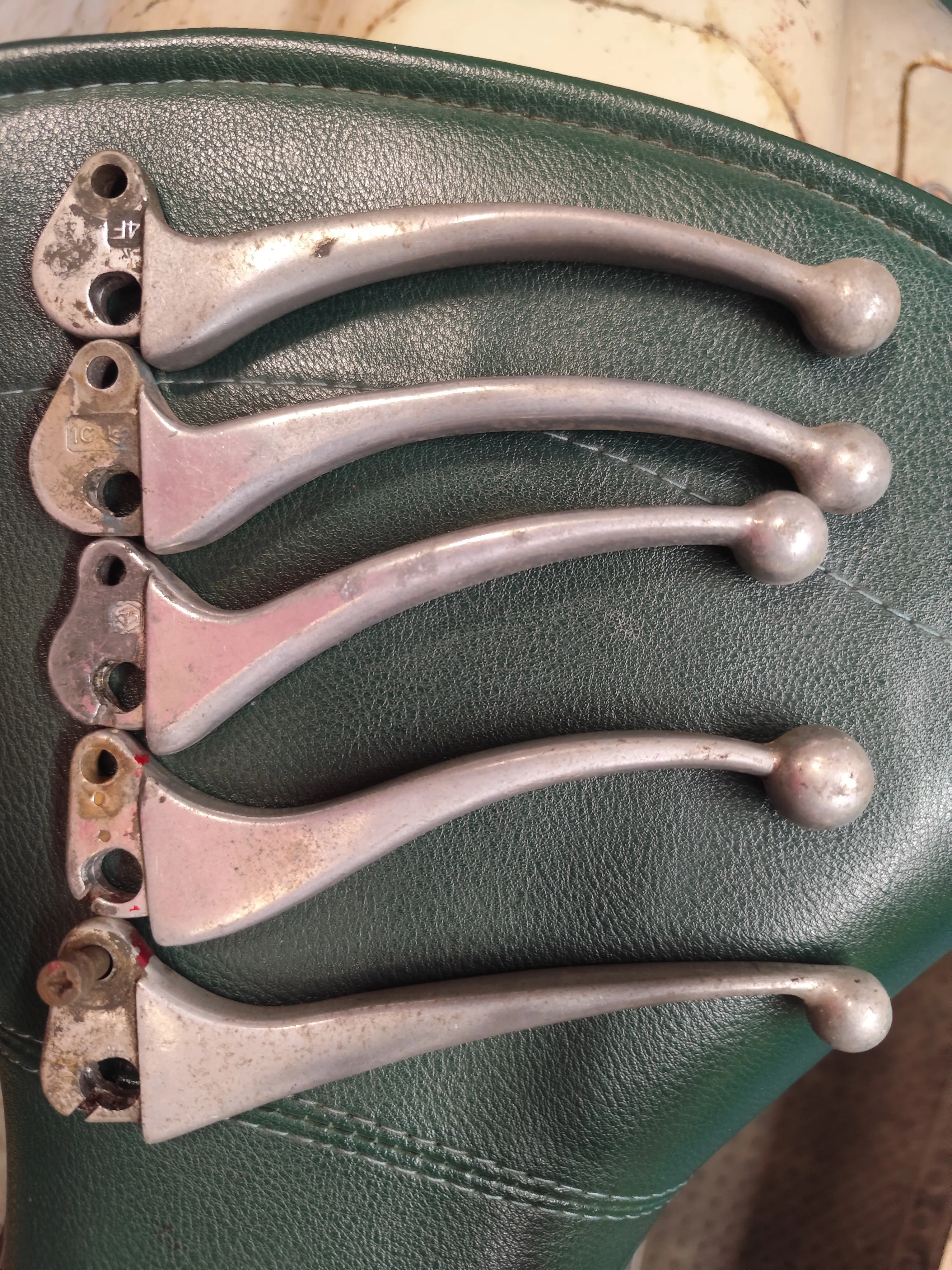

    Moin
    Ich brauche mal ne Auskunft. Der grade Hebel ganz unten ist ein originaler von meiner Rally
    Der andere war leider abgebrochen. Deswegen kam Repro dran.
    Weiß aber nicht so richtig wohin die anderen hin gehören. Also an welches Modell genau.
    Kann mir da jemand helfen?
    Vielen Dank
    Gruß Marco
    2,984
    20,479
    3,225
    • June 20, 2025 at 23:22
    • #2,083
    hätte gesagt, grosse Kugel Lang PX, Hebel kurz sf.... aber eig, mich stört mix immer...also Paarweise ersetzen...

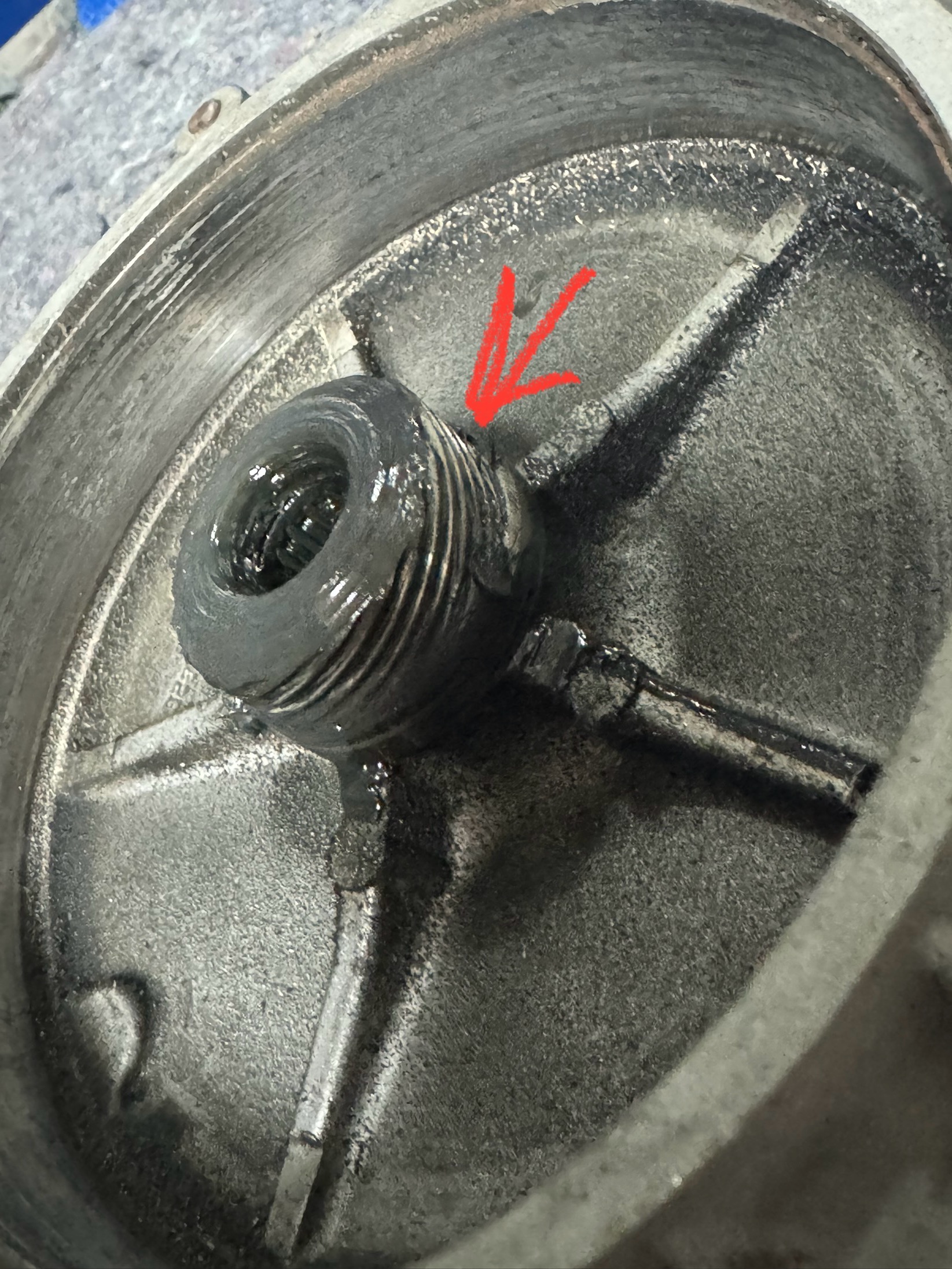

    Guten Abend,
    ich hab mal eine frage hab meine Vordere Bremstrommel ausgebaut um Die Belege zu erneuern und nun war ich etwas verdutzt.
    Warum das vorne so Schneckenformig ist siehe Bild an der Hinteren Trommel ist das ganz normal.
    Danke für euer schwarz-weißen.
      • 873.32 kB
      • 1,645 × 2,193
    3,200
    31,840
    5,707
    • September 17, 2025 at 06:34
    • #2,089
    Das ist der Antrieb für die Tachoschnecke.

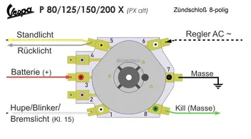

    Danke nochmals für die schnelle Antwort.
    Ich hätte da noch eine Frage ich hab schon hier im Forum etwas gestöbert und das zur Verkabelung vom Zündschloss gefunden .
    Nur mein Problem die Farbe der Kabel passt nicht so ganz hab die Kabel die ich zur Auswahl hab eingekreist.
    Vielleicht könnt ihr mir da ja auch weiterhelfen.
    Danke

    Update alles angeschlossen funktioniert alles nur komisch das nur vorne rechts der Blinker blinkt und hinten beide Backen ohne Funktion ||
    Automaticadett
    438
    1,543
    220
    562**
    PK50XL2 Automatica, PK 50 XL, PX 187
    Me-MySElf-I
    • September 17, 2025 at 20:26
    • #2,092
    Blinker haben mit dem Zündschloss erstmal nix zu tun.
    Klassiker sind fehlende Masse und schlechte Kontakte, kaputte Birnchen.
    Birnchen durchpiepsen oder durchmessen, Kontakte reinigen, Massekontakte checken. Blinker liegen über Befestigungsschrauben und/oder Massekabel über Zahnscheiben an Backe oder Beinschild auf Masse, die Backe ist regulär immer und nur über den Verschluss (außen oder innen ist egal) mit Masse verbunden, hartnäckige Legende ist, dass es über die Feder gemacht wird, aber das ist nach wie vor nur ein falscher zweiter Weg, wie man Masse an die Backen bekommt. Machmal sind auch die Lötstellen am Schalter selbst marode.
    Wenn das alles ok ist, gehen alle Blinker, das Relais ist ja schonmal halbwegs bis komplett (je nach Relaistyp) getestet, wenn einer klappt.

    • #2,096
    Elektrik ist Ka..e
    P80X aus 1982.
    neu: überholter 80/135er Motor, ZGP überholt, grünes Kabel erneuert. Klarglasscheinwerfer von SCK. Batterie neu.
    Motor läuft, Standlicht geht, Bremslicht geht. Hupe such
    Blinker und Abblendlicht/Rücklicht geht nicht.
    Stecker kontrolliert.
    Sehe vor lauter Bäumen den Wald nicht.
    Idee?

    • September 19, 2025 at 21:49
    • #2,097
    Hast du mal am Zündschloss (Pin5) nachgeschaut, ob der Stecker richtig sitzt?

    Also bei mir ist das wie schon mein Vorredner gesagt hat PIN 5 mit den doppelten Grauen Kabel.
    Kabel lockert sich sehr gerne beim montieren und dann funktioniert es nicht .
    Am besten nochmal kontrollieren.

    • #2,099
    Mich wundert, dass das Stand Licht bei laufendem Motor über AC geht, aber Abblend und Rücklicht nicht.
    Desweiteren müsste bei dem Modell der Blinker über DC wie Hupe und Bremslicht laufen.
    Dann könnten es 2 Fehler sein.
    Bei der PX vom Kumpel ist Pin 5 aber nicht grau grau, sondern grau gelb (zum Standlicht) und Pin 1 grau grau (Hupe und Bremslicht), das ist ne 82er PX 80 und die sollte identisch zum Problemfall sein.
    Blinkerschalter Verkabelung und Relais sind geprüft?
    Lichtschalter auch mal in allen Positionen durchgepiepst und Lötstellen gecheckt?
    Ich hab die Kiste grad in der Werkstatt bei mir, daher bin ich mir recht sicher bei oben geschriebenen ohne nochmal den Schaltplan daneben zu halten. Kann ich aber heute Abend noch mal machen
