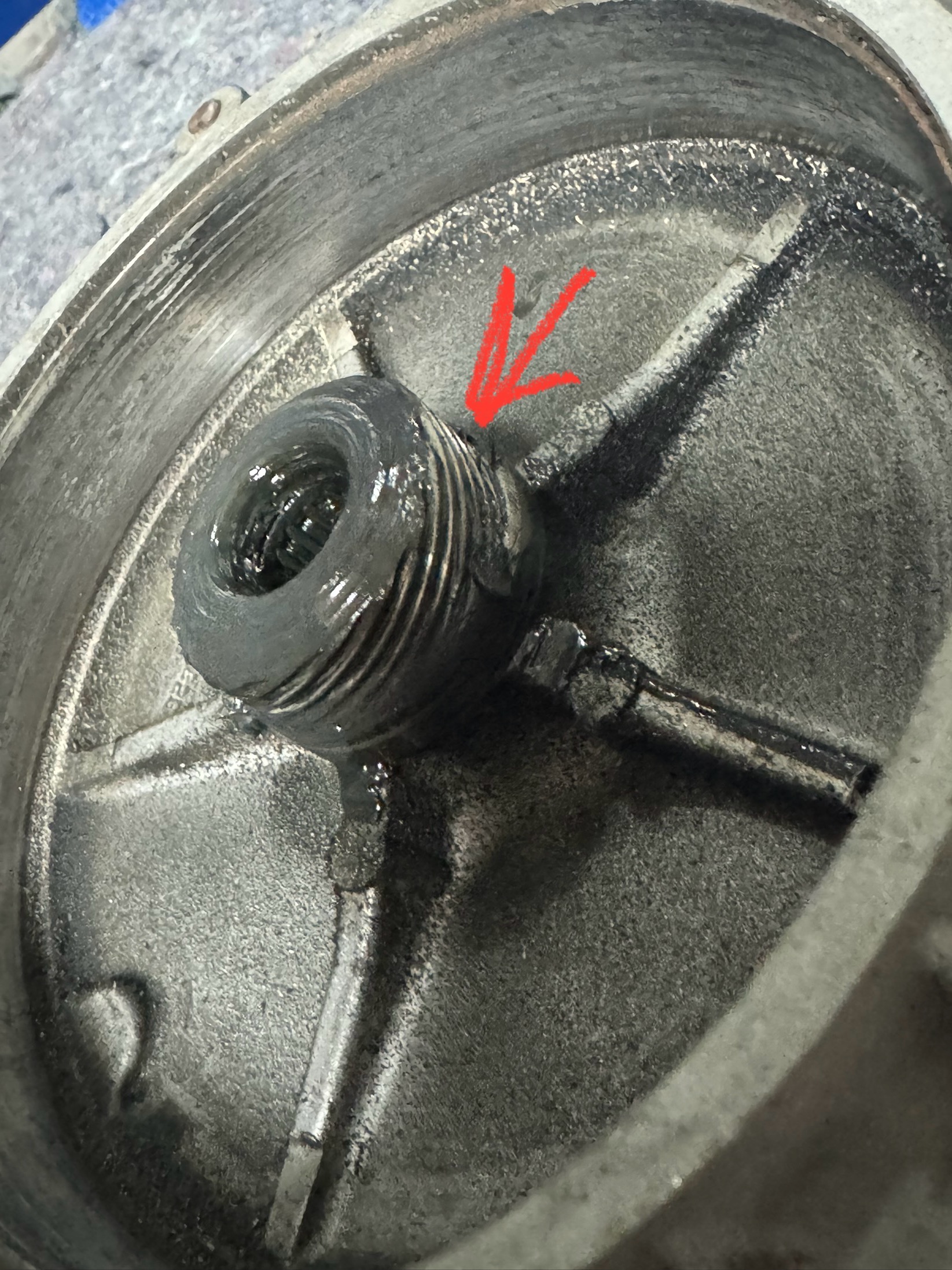

    ich hab mal eine frage hab meine Vordere Bremstrommel ausgebaut um Die Belege zu erneuern und nun war ich etwas verdutzt.
    Warum das vorne so Schneckenformig ist siehe Bild an der Hinteren Trommel ist das ganz normal.
    Danke für euer schwarz-weißen.
      • 873.32 kB
      • 1,645 × 2,193
      • 32
    3,176
    31,759
    5,696
    • September 17, 2025 at 06:34
    • #2,089
    Das ist der Antrieb für die Tachoschnecke.
    Einmal editiert, zuletzt von Volker PKXL2 (September 17, 2025 at 15:02)

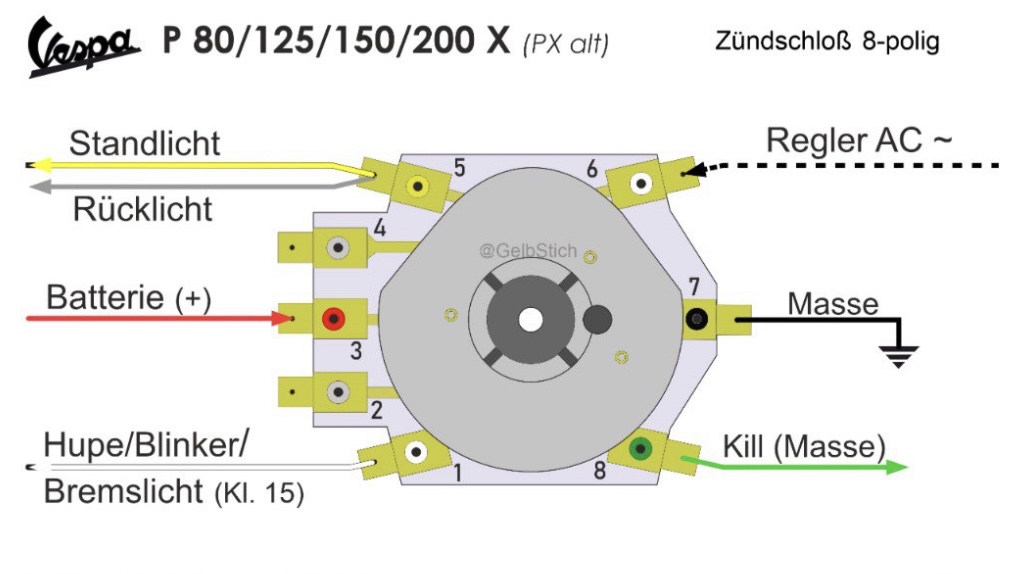

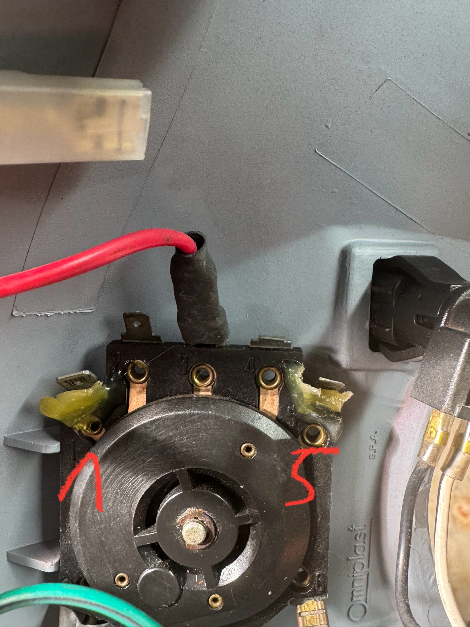

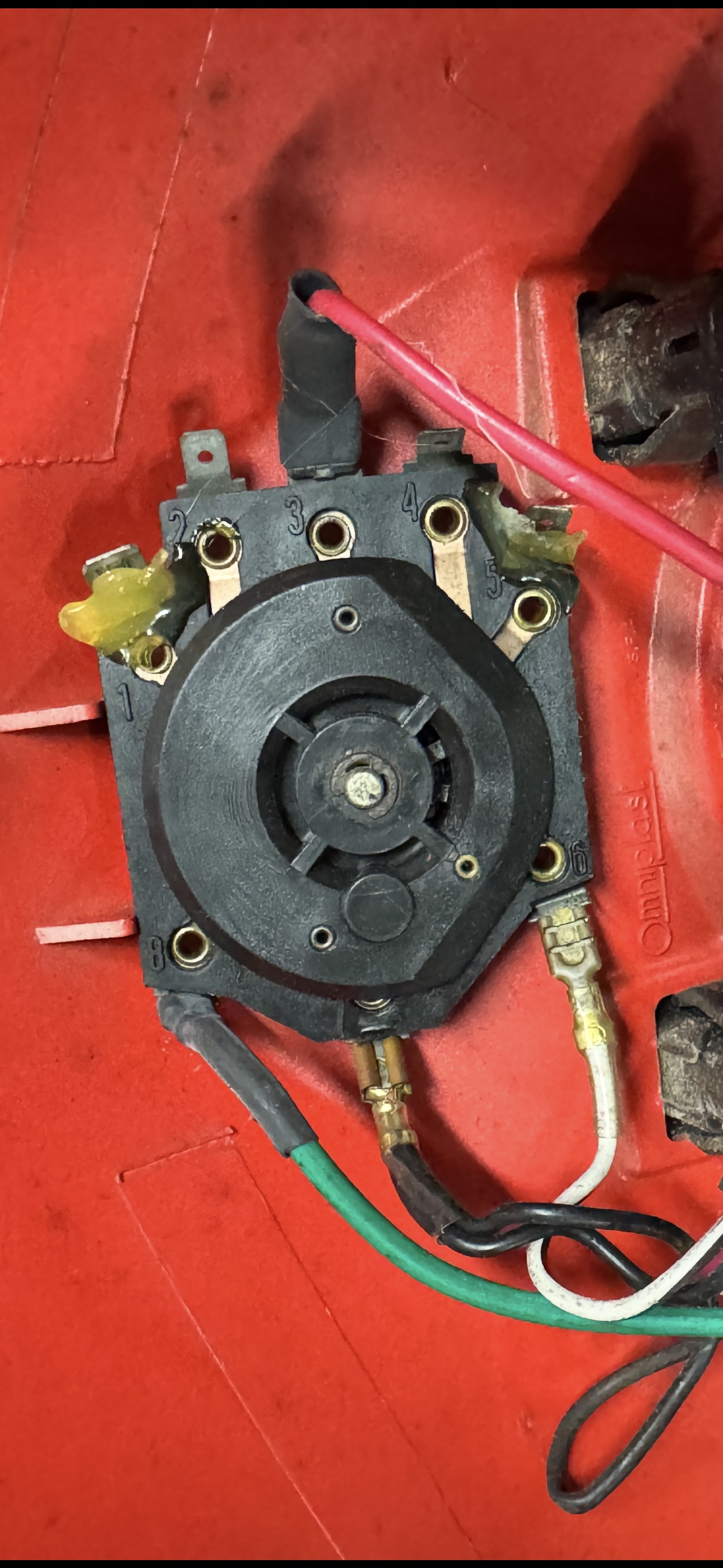

    Ich hätte da noch eine Frage ich hab schon hier im Forum etwas gestöbert und das zur Verkabelung vom Zündschloss gefunden .
    Nur mein Problem die Farbe der Kabel passt nicht so ganz hab die Kabel die ich zur Auswahl hab eingekreist.
    Vielleicht könnt ihr mir da ja auch weiterhelfen.

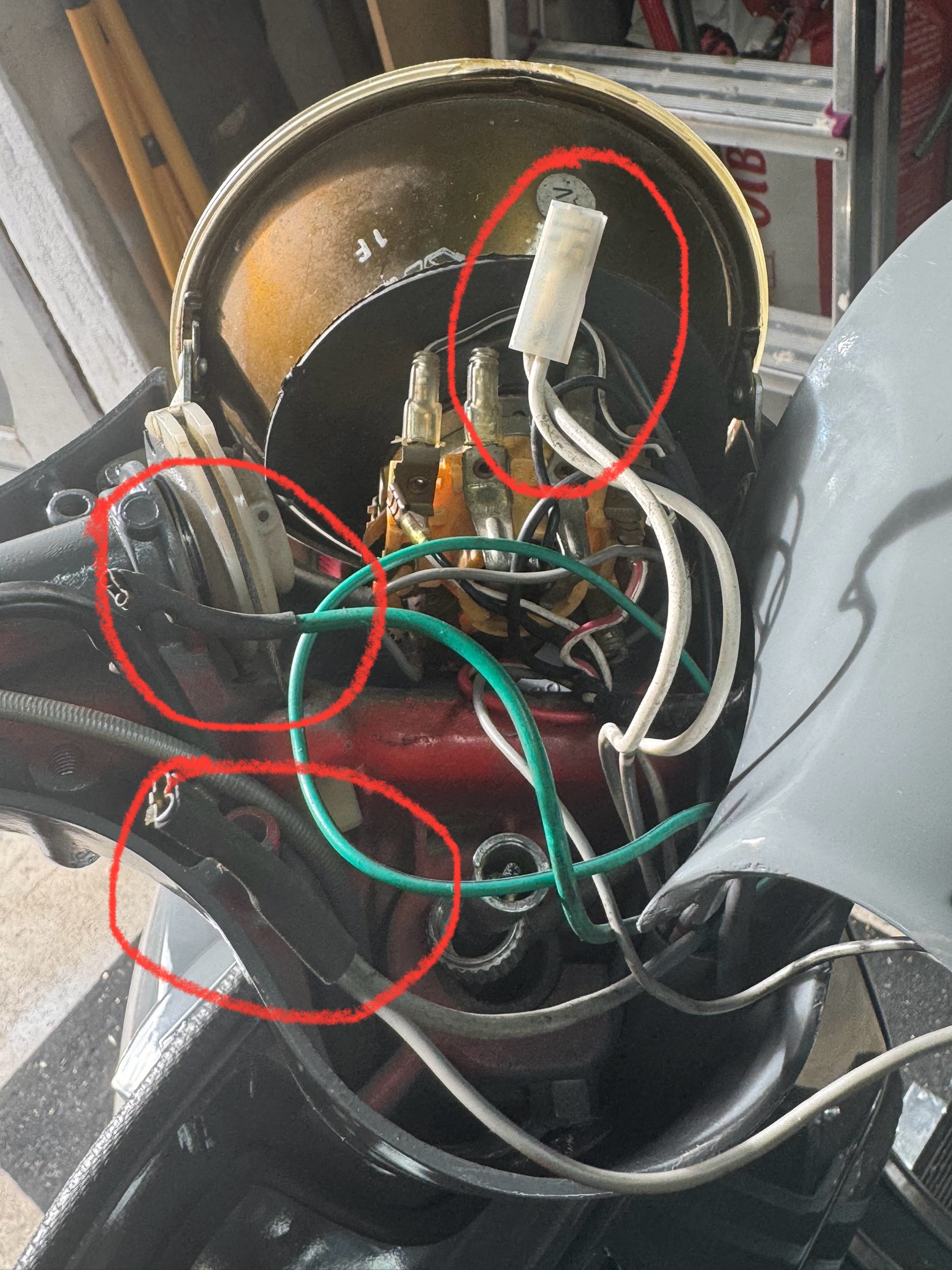

    • September 17, 2025 at 19:03
    • #2,091
    Update alles angeschlossen funktioniert alles nur komisch das nur vorne rechts der Blinker blinkt und hinten beide Backen ohne Funktion ||

    • September 17, 2025 at 20:26
    • #2,092
    Blinker haben mit dem Zündschloss erstmal nix zu tun.
    Klassiker sind fehlende Masse und schlechte Kontakte, kaputte Birnchen.
    Birnchen durchpiepsen oder durchmessen, Kontakte reinigen, Massekontakte checken. Blinker liegen über Befestigungsschrauben und/oder Massekabel über Zahnscheiben an Backe oder Beinschild auf Masse, die Backe ist regulär immer und nur über den Verschluss (außen oder innen ist egal) mit Masse verbunden, hartnäckige Legende ist, dass es über die Feder gemacht wird, aber das ist nach wie vor nur ein falscher zweiter Weg, wie man Masse an die Backen bekommt. Machmal sind auch die Lötstellen am Schalter selbst marode.
    Wenn das alles ok ist, gehen alle Blinker, das Relais ist ja schonmal halbwegs bis komplett (je nach Relaistyp) getestet, wenn einer klappt.

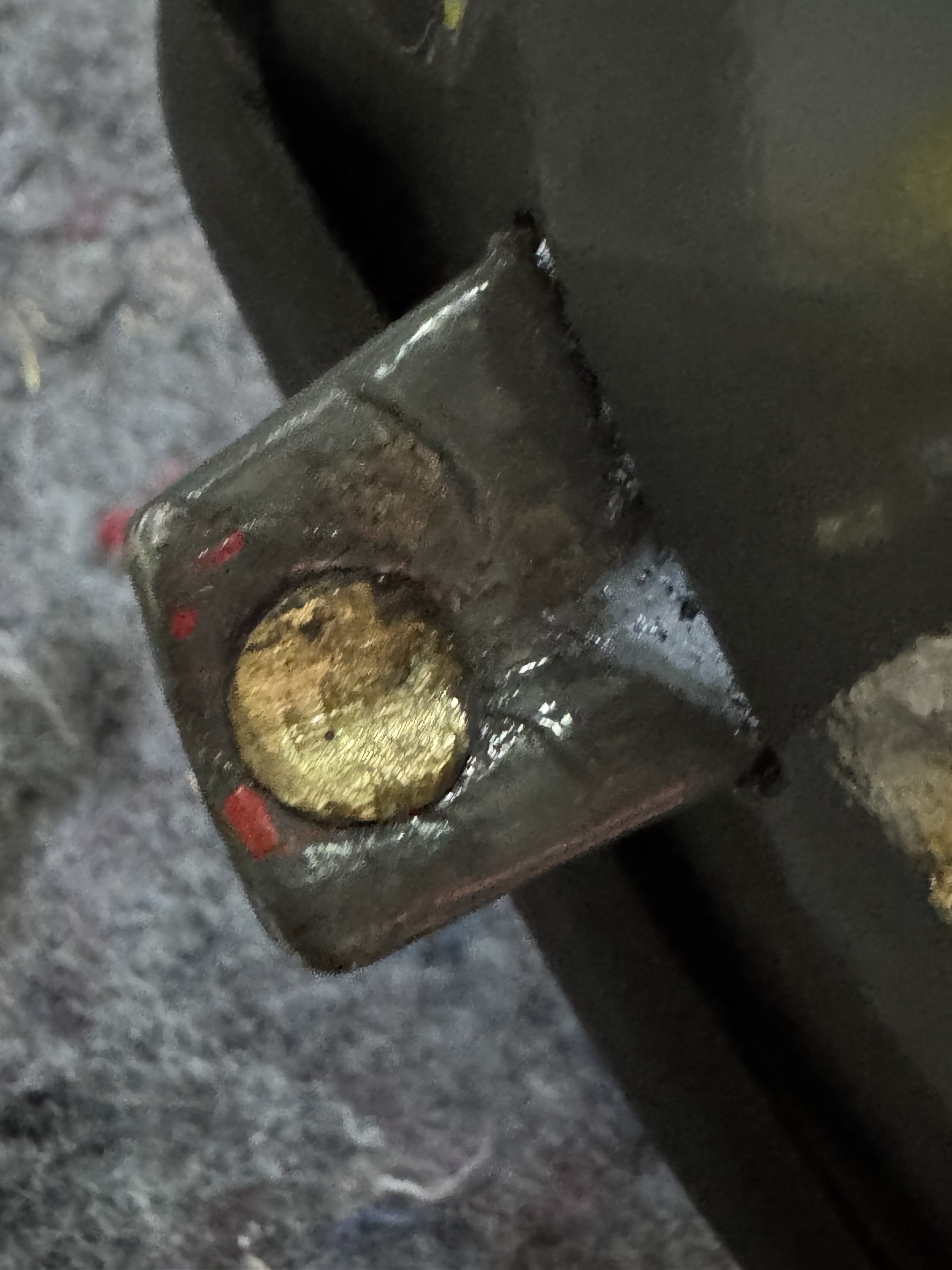

    so irgendwie klappt es bei mir nicht so ganz bin an verzweifeln.
    Hab ein Video mal gemacht kann es aber leider nicht hochladen .
    Also wenn ich direkt Strom drauf gebe also mit + und Masse vom Blinkergehäuse hole blinkt der Blinker sobald ich über die lasche siehe Bild gehe funktioniert es nicht.
    Hab die Lasche schon vom Lack befreit aber es geht trotzdem nicht :cursing:
    Gerne kann ich das Video über die PN schicken weiß aber nicht ob er es senden kann.
    Danke schon mal dafür.:)

    Stromfluss:
    Blinkerkontakt an der Backe - Kabel - Fassung (Fußkontakt Leuchtmittel) - Glühfaden - Birnchenfuss Mantel - Fassung Hülse - Stück Blech oder Kabel - Schraube Blinkergehäuse - Zahnscheibe - Blech Backe - Verschlussfähnchen - Verschluss - Rahmen
    Meist ist die Schraubverbindung mit Zahnscheibe das Kontaktproblem, zur Not mal lösen und dort etwas Lack oder Rost wegmachen.

    • #2,095
    Update war ein Kabelbruch funktioniert jetzt endlich hab das komplette Kabel ersetzt.

    Mich wundert, dass das Stand Licht bei laufendem Motor über AC geht, aber Abblend und Rücklicht nicht.
    Desweiteren müsste bei dem Modell der Blinker über DC wie Hupe und Bremslicht laufen.
    Dann könnten es 2 Fehler sein.
    Bei der PX vom Kumpel ist Pin 5 aber nicht grau grau, sondern grau gelb (zum Standlicht) und Pin 1 grau grau (Hupe und Bremslicht), das ist ne 82er PX 80 und die sollte identisch zum Problemfall sein.
    Blinkerschalter Verkabelung und Relais sind geprüft?
    Lichtschalter auch mal in allen Positionen durchgepiepst und Lötstellen gecheckt?
    Ich hab die Kiste grad in der Werkstatt bei mir, daher bin ich mir recht sicher bei oben geschriebenen ohne nochmal den Schaltplan daneben zu halten. Kann ich aber heute Abend noch mal machen
