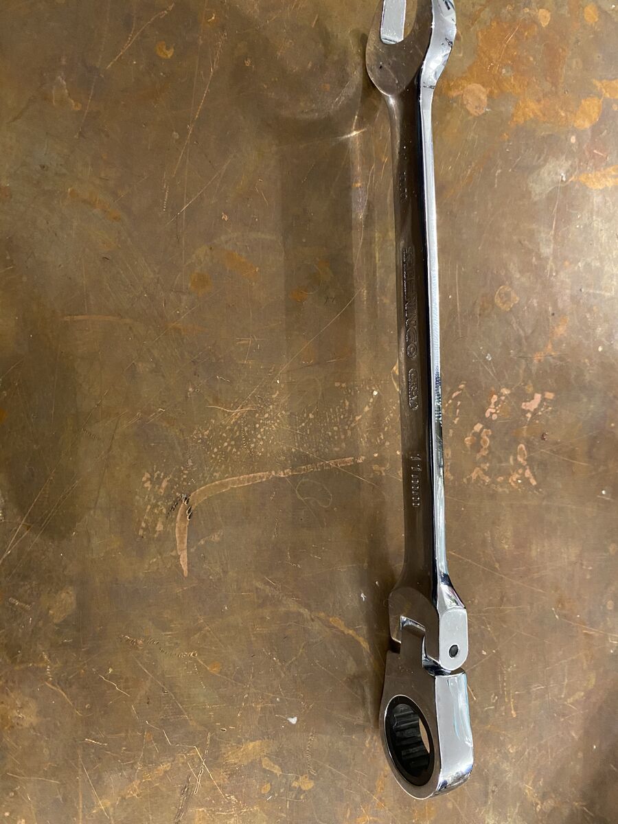

    Von oben müsstest Du mit einem Ratschenschlüssel mit Feingewinde hinkommen.
