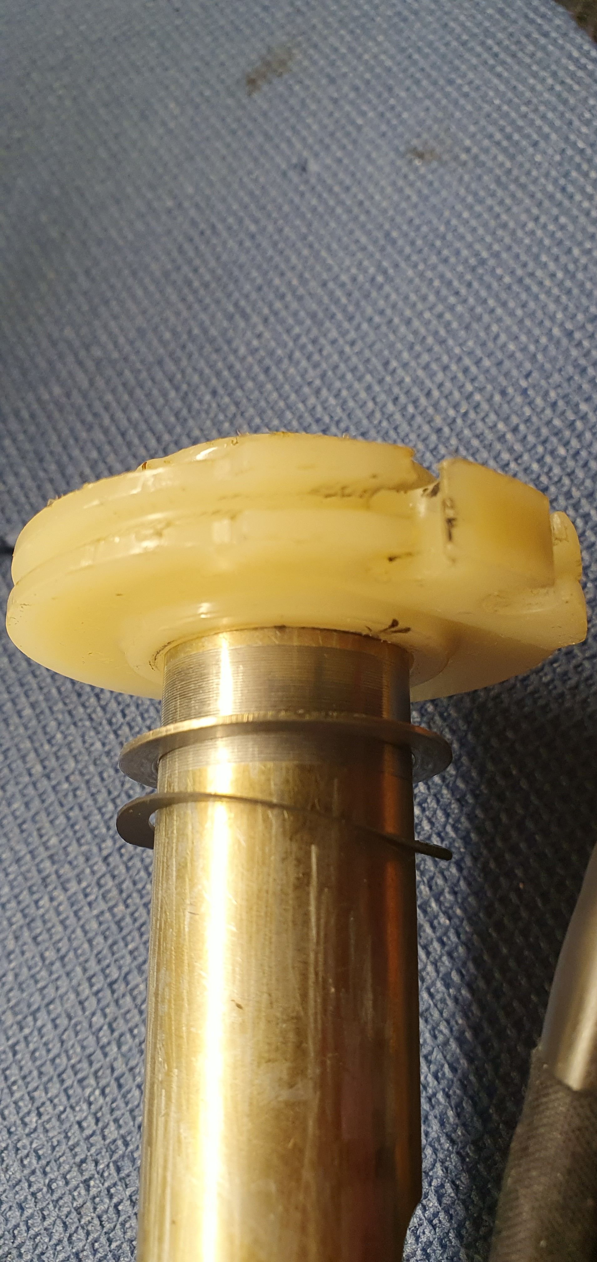

    PX Lusso Schaltrohr / Gasrohr !
    Wie gehören Distanzscheibe und Wellscheibe vor die Seilzugrolle(n) verbaut?
    So wie auf dem Bild ? oder wird die Position der Scheiben getauscht?
    Danke

    So ist es richtig.

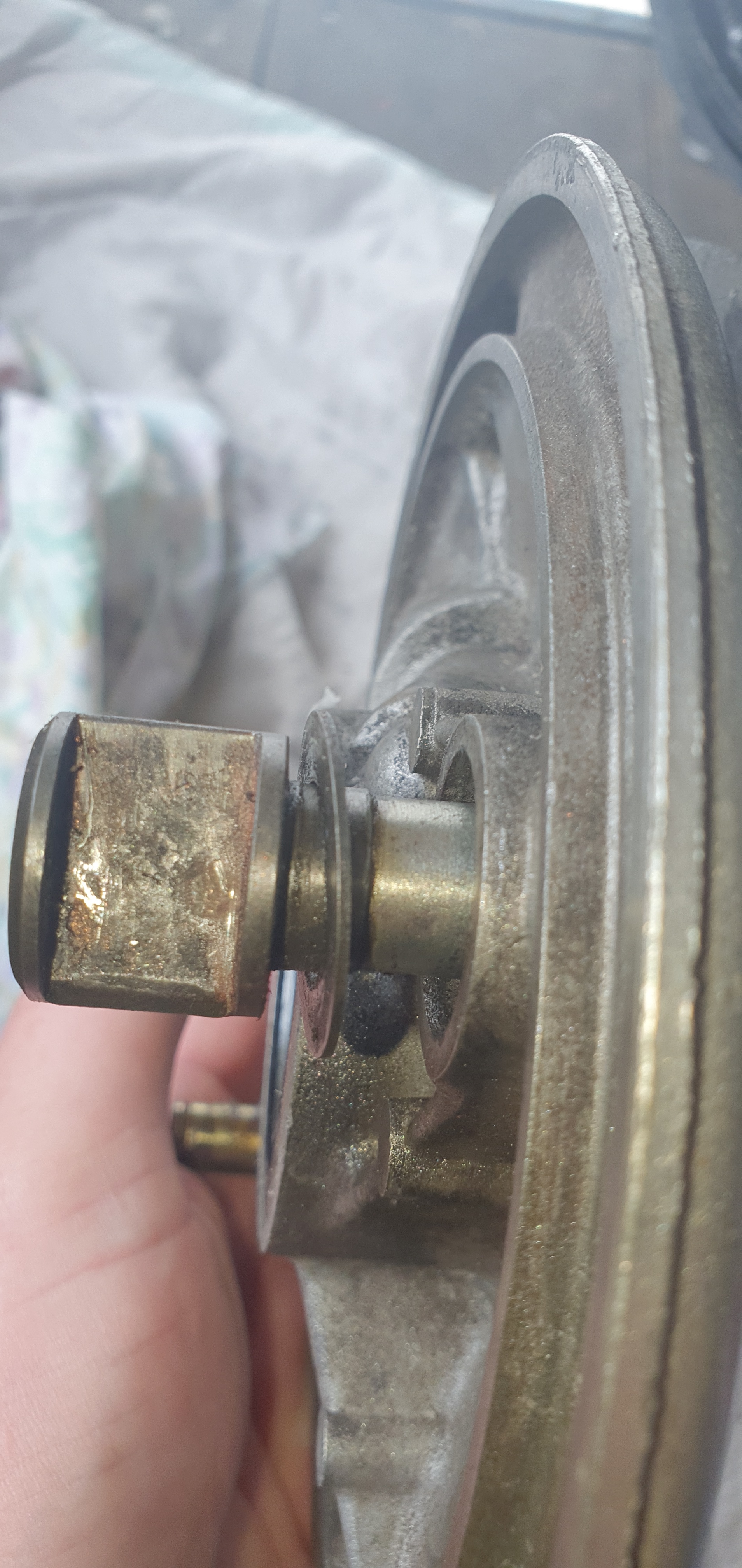

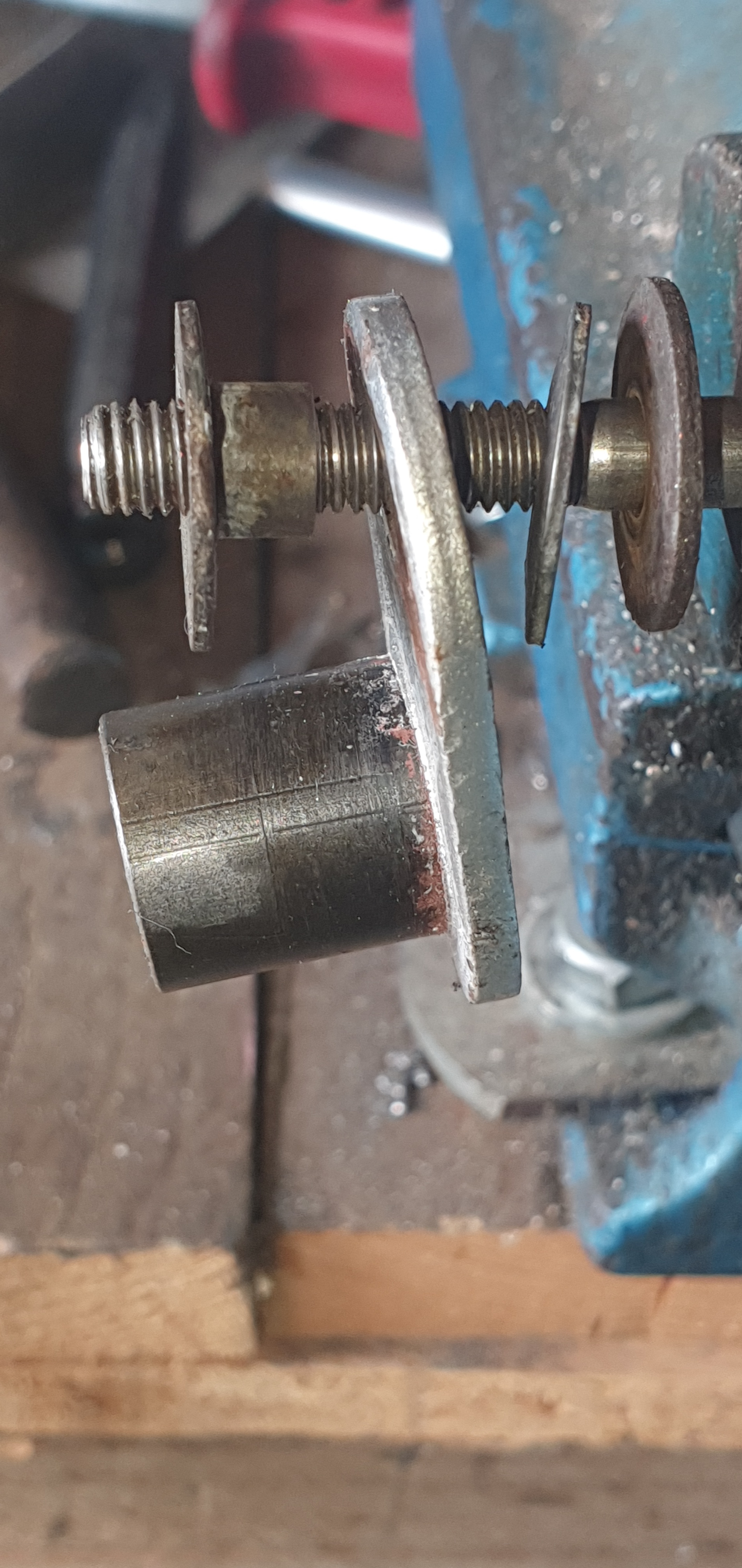

    Px lusso schwimmende Bremsnocken Montage.
    Ist die Anordnung der Scheiben richtig.
    Also vom links gesehen:. Federscheibe- Distanzring( im Nockenhalter)- Nockenhalter selbst - Federring - U Scheibe- Schraube.
    Wohin gehört die dünne Beilagscheibe?
    Auf den Bremsnocken im Inneren oder aussen unter den Hebelarm?
    Habe bei zwei Lusso Bremsen unterschiedliche Anordnung der Komponenten gerade gesehen.

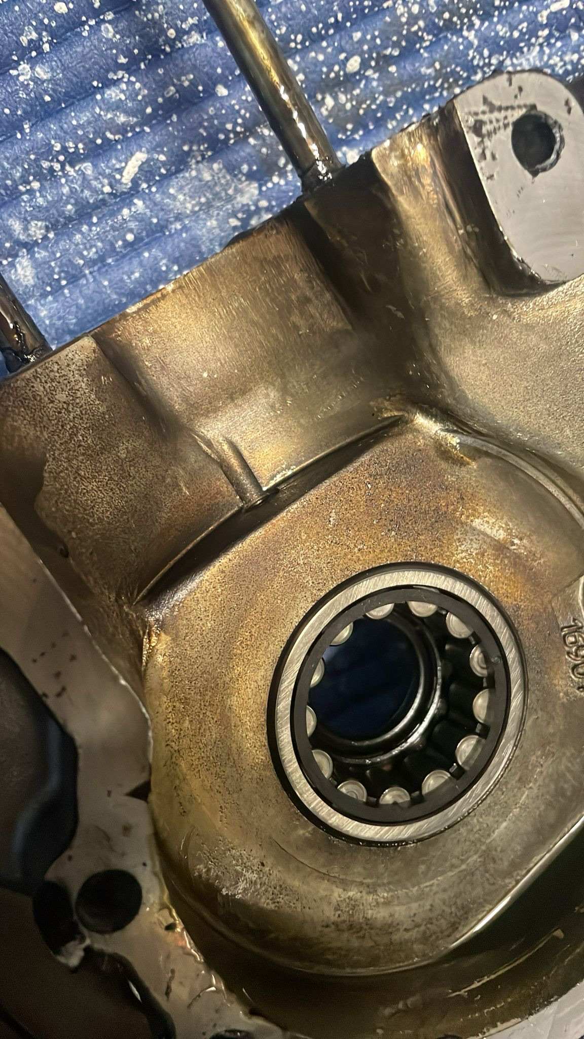

    Mahlzeit,
    ich hab meinen QUattrini auseinandergebaut und so braun-goldenen Schmauch überall festestellt. Das zieht sich hoch bis unter den Kolbenring im UT.
    Nicht vom Öl im Kurbelgehäuse beirren lassen. Drucktest vor Demontage war gut und kein ölgesaugt.
    Sowas hab ich in 25 Jahren noch nicht gesehen.

    Ich tippe darauf, daß es bei dem direkt gesaugten Zylinder und den vielen Kanälen einen kleinen Bereich bezüglich Drehzahl und Gasschieberstellung gibt, wo eine kleine Menge verbranntes Gemisch seinen Weg ins Kurbelgehäuse findet.
    Das sind ja fluidmechanisch sehr komplexe Prozesse und zu irgendeinem Punkt gibt es eine Möglichkeit, daß Altgas durch eine Druckdifferenz in einem kleinen Zeitfenster seinen Weg ins Kurbelgehäuse findet.
    Kumuliert über die Zeit sieht das dann halt so aus.
    Irgendwann in deinem Profil wirst du mal immer wieder einen solchen Punkt überfahren, wo Altgas seinen Weg dorthin findet und sich niederschlägt und dann wieder durch das Gemisch im zeitlich maßgeblich vorherrschenden Zustand (mit Benzin geschwängerte Luft) wieder angelöst wird.
    Dann kommt diese Farbe raus.
    Es braucht auch eine gewisse Temperatur, damit sich so ein Nebel niederschlägt und das Kurbelgehäuse ist eigentlich relativ kalt.
    Aus meiner Sicht können es nur winzige Mengen an Altgas sein, die das verursachen.
    So ein Zweitakter wurschtelt ja ständig mit richtungswechselnden Gassäulen vor sich hin, abhängig von Druckdifferenzen.
    In Summe stimmt die Richtung, den die Gase verbrannt/unverbrannt nehmen sollen, aber es gibt alle möglichen Zwischenzustände.
    Und so ein völlig perforierter Zylinder wie der Quattrini mit Membran macht das nicht besser. Da gibt es ständig Druckwechsel über das Profil hinweg.
    Dass die Gassäule immer genau das macht in jedem Betriebspunkt, wie es theoretisch gedacht ist, ist reine Theorie.
    Nur über das Mittel stimmt es und der Motor gibt Leistung ab.
    Soweit mal meine Meinung, bin gespannt auf Gegenstimmen.
    Gruß Paddy.

    Hat Scharnhorst ganz gut erklärt, nennt sich meines Wissens nach Nitration und hat auch mit dem Gemisch zu tun, hab das schon bei einigen Motoren gesehen, oft liegt es an dem „etwas mehr wie 1:XY, oder der Schluck mehr fürs Gewissen“…
