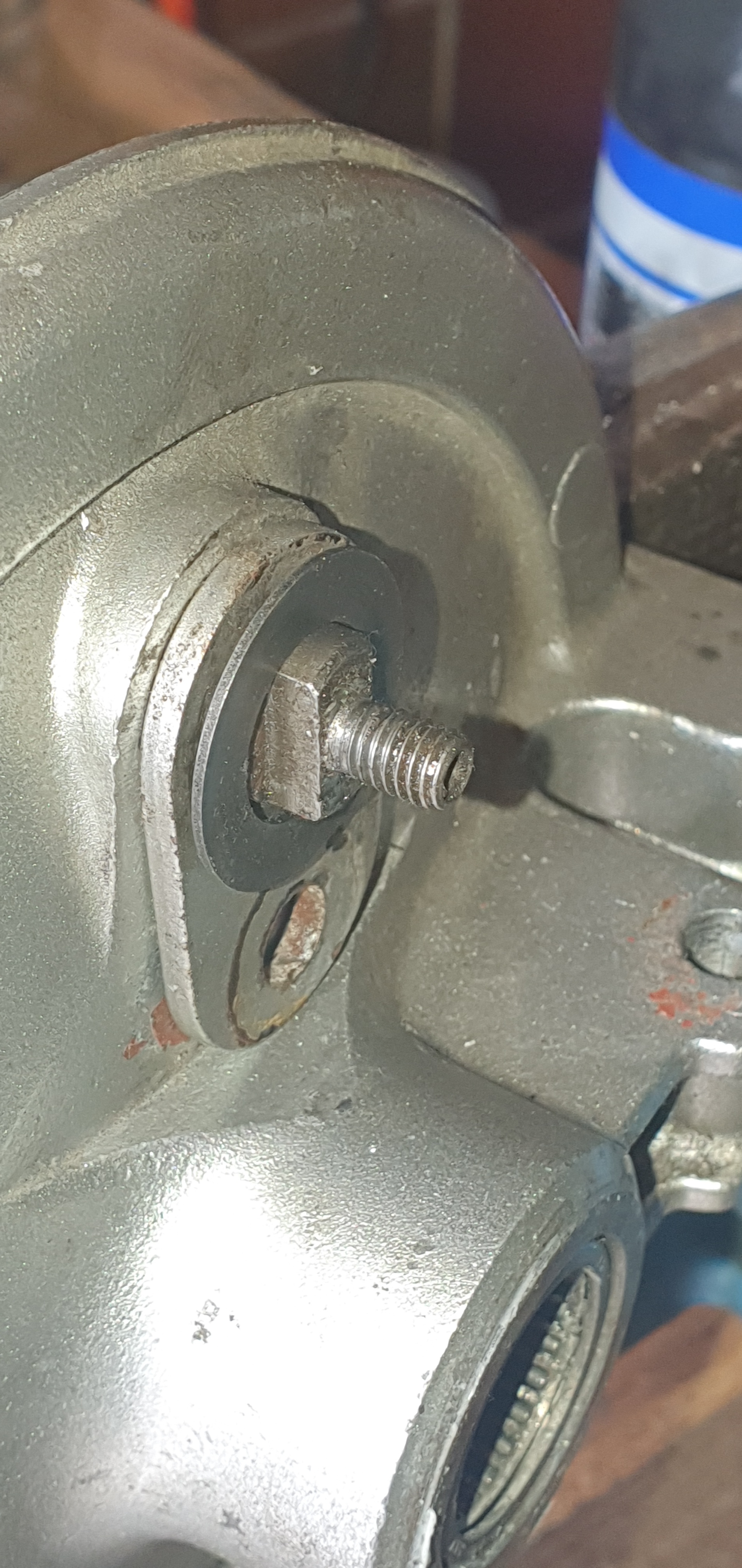

    PX Lusso Schaltrohr / Gasrohr !
    Wie gehören Distanzscheibe und Wellscheibe vor die Seilzugrolle(n) verbaut?
    So wie auf dem Bild ? oder wird die Position der Scheiben getauscht?
    Danke
    Dateien
    20240327_131254.jpg 1.44 MB – 0 Downloads
    3,205
    31,838
    5,706
    • March 27, 2024 at 13:23
    • #1,889
    So ist es richtig.

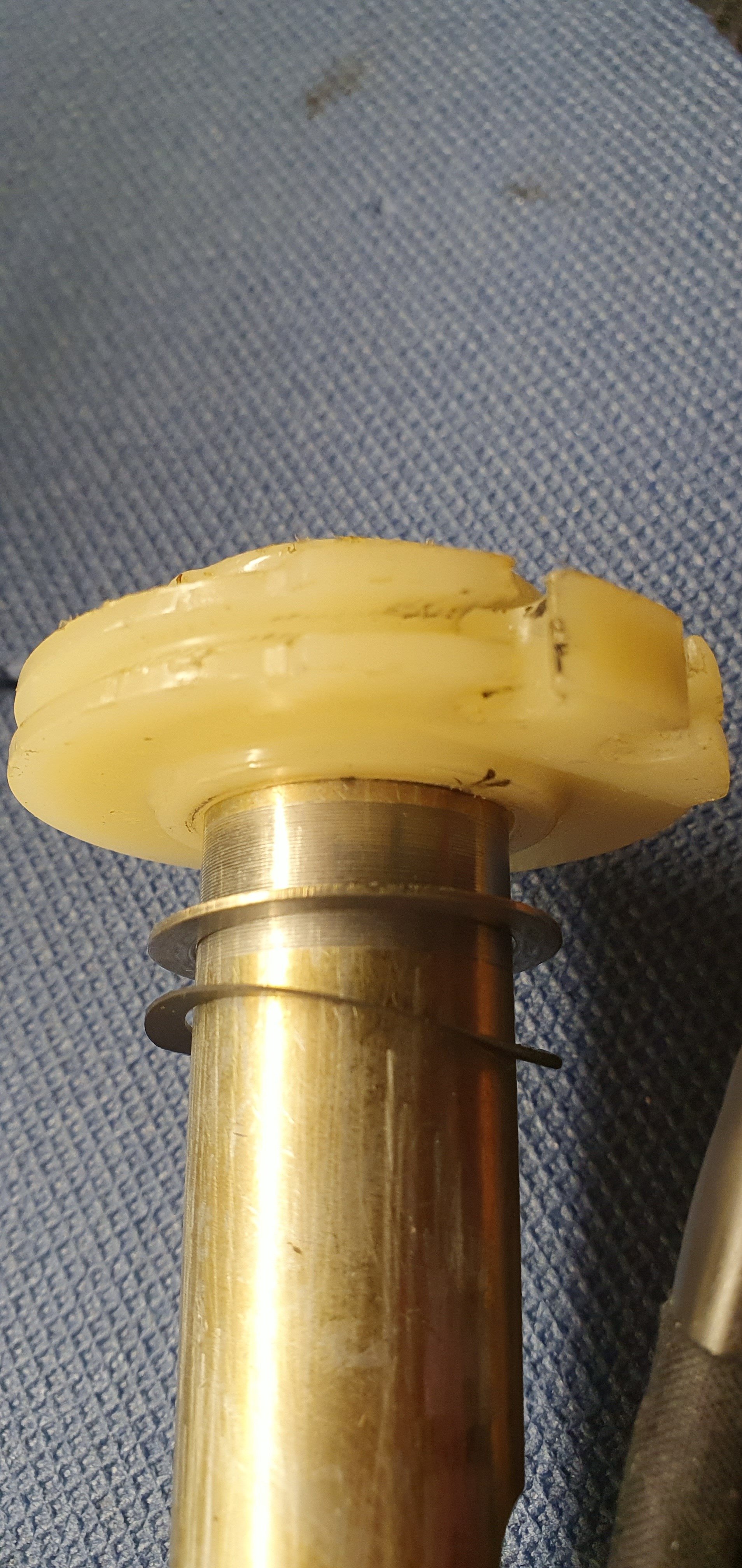

    PX lusso Bremsankerplatte.
    Wieviel Fett gehört unter den grossen Wedi der die Bremstrommel abdichtet?
    Das Fett dient doch "nur" für die Schmierung des Tachoantriebs.
    Also wieviel, gemessen im EsslöffelMaß macht ihr da rein?

    • April 8, 2024 at 08:22
    • #1,891
    Ich bin da eher sparsam, um nicht durch zu viel Fett das Gegenteil von dem zu erreichen, was eigentlich gewünscht ist.

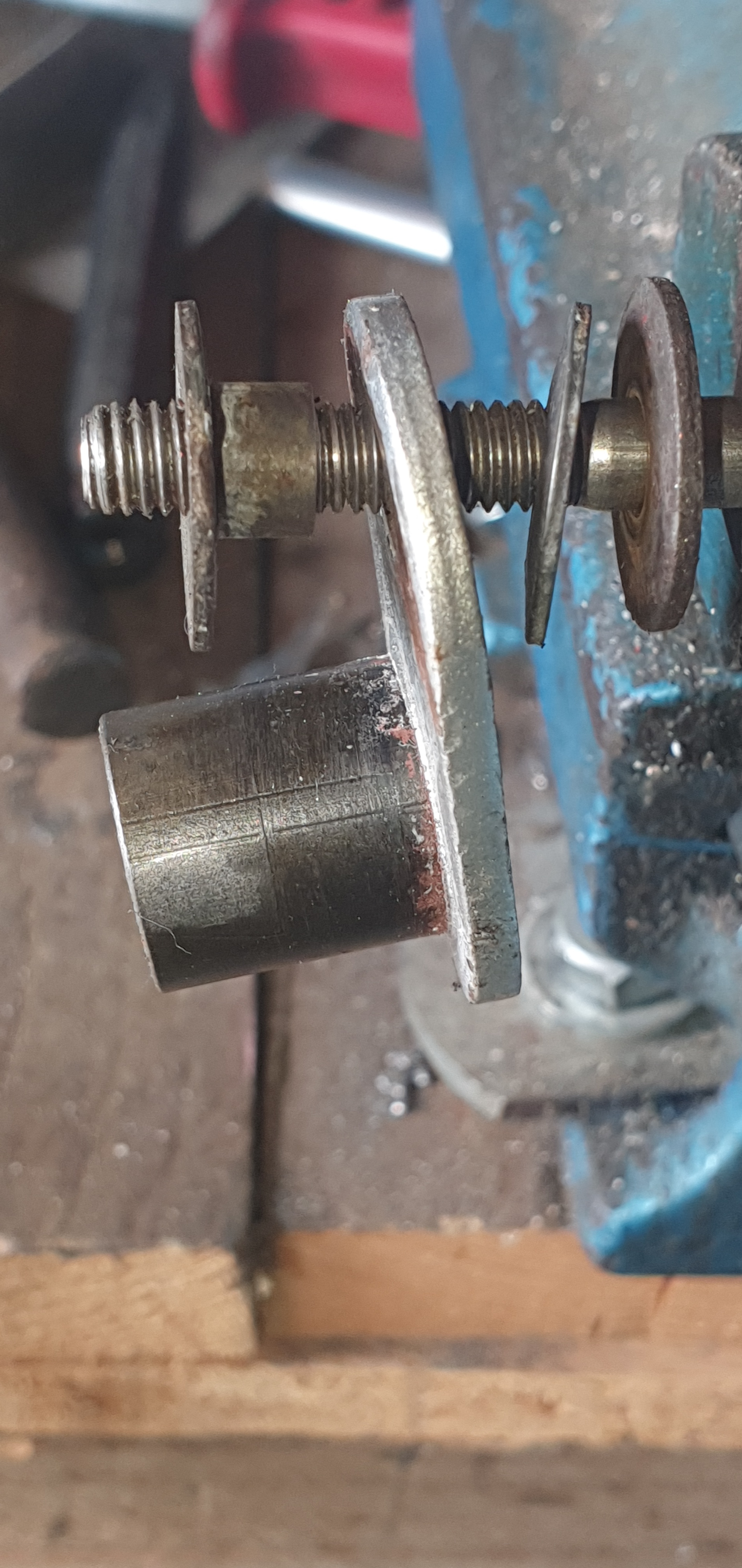

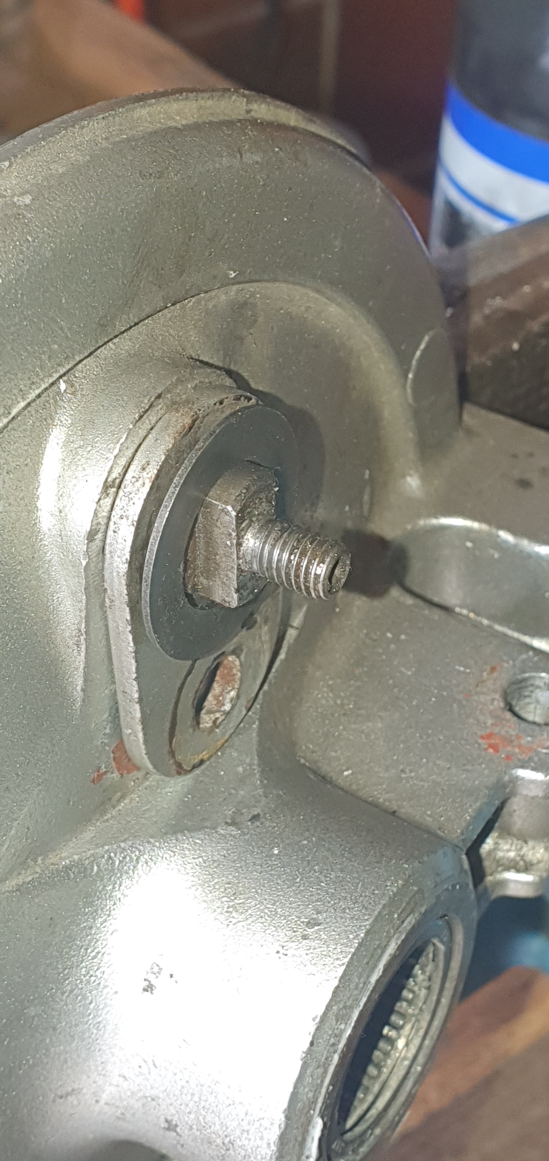

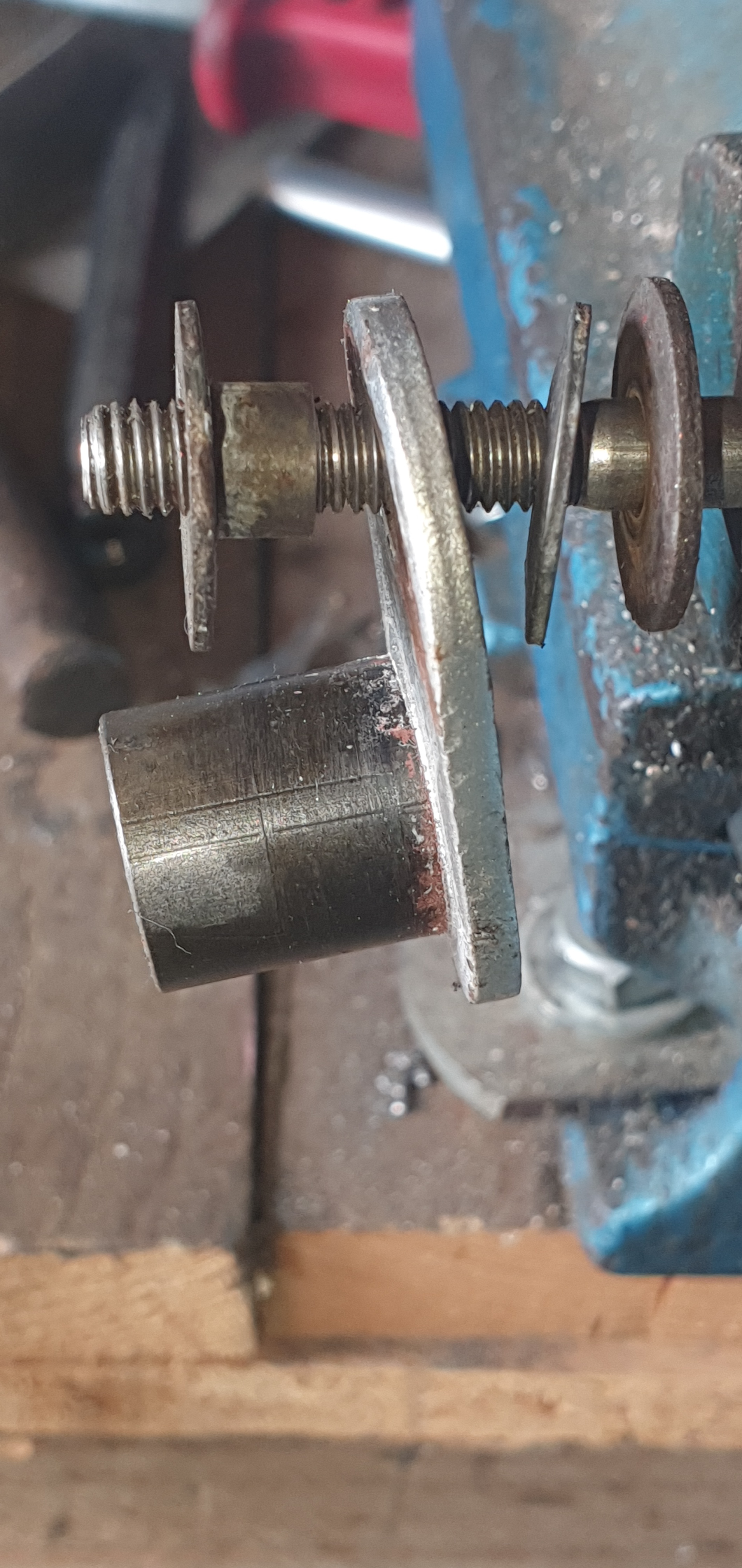

    Px lusso schwimmende Bremsnocken Montage.
    Ist die Anordnung der Scheiben richtig.
    Also vom links gesehen:. Federscheibe- Distanzring( im Nockenhalter)- Nockenhalter selbst - Federring - U Scheibe- Schraube.
    Wohin gehört die dünne Beilagscheibe?
    Auf den Bremsnocken im Inneren oder aussen unter den Hebelarm?
    Habe bei zwei Lusso Bremsen unterschiedliche Anordnung der Komponenten gerade gesehen.
    Dateien
