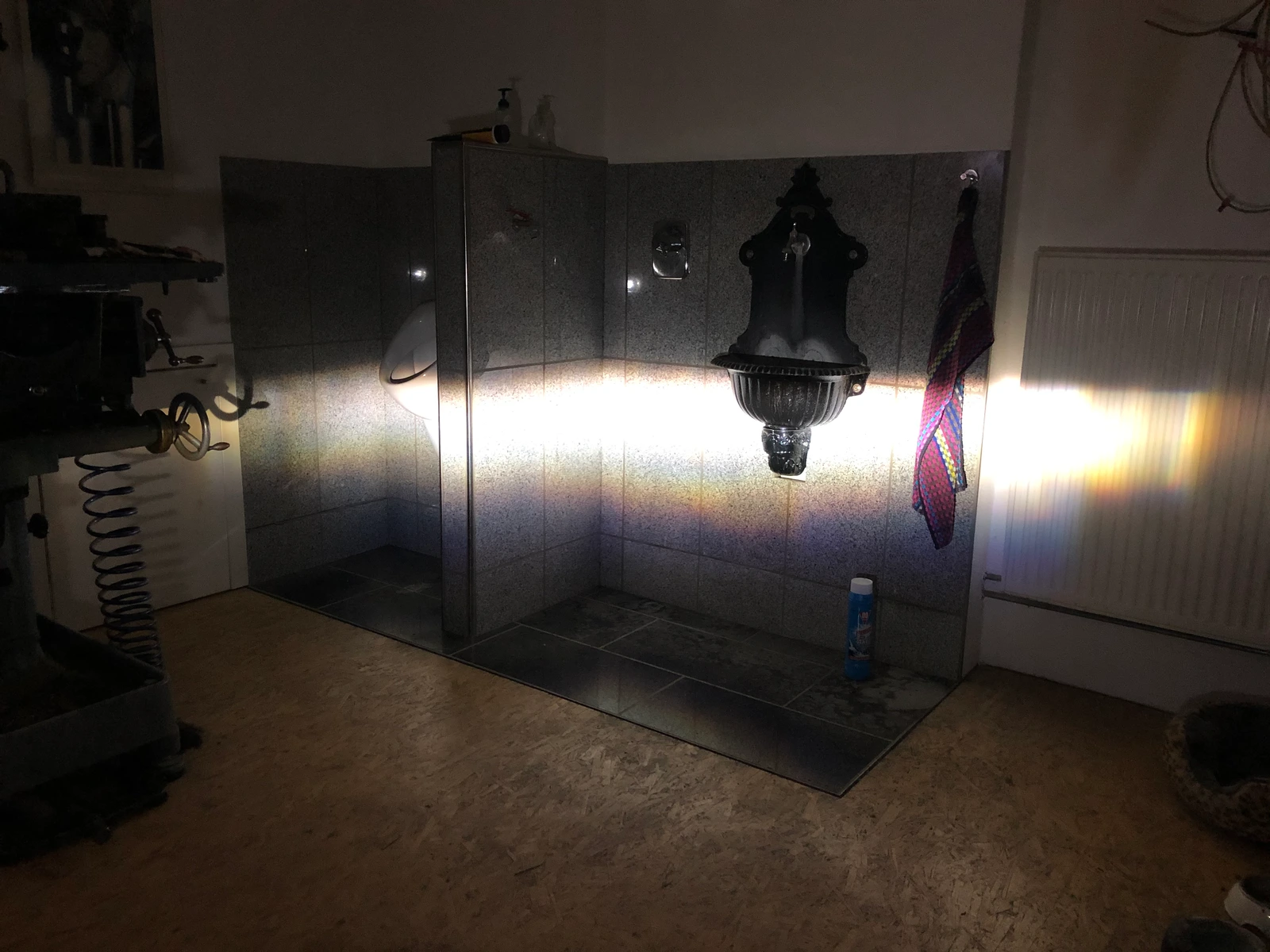

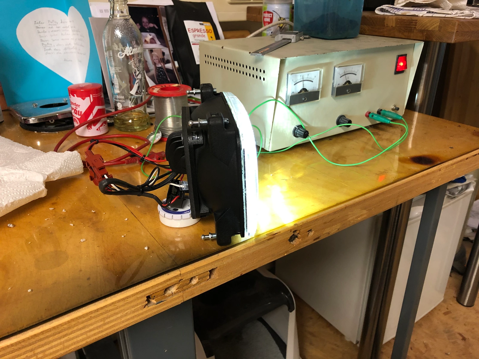

Für meine Ape habe ich einen Highsider in einen Zubehörscheinwerfer gepackt ( ezio_auditore die Ape ist natürlich auf ein Gleichspannungsbordnetz umgebaut) und dann macht die Streuscheibe daraus folgendes:

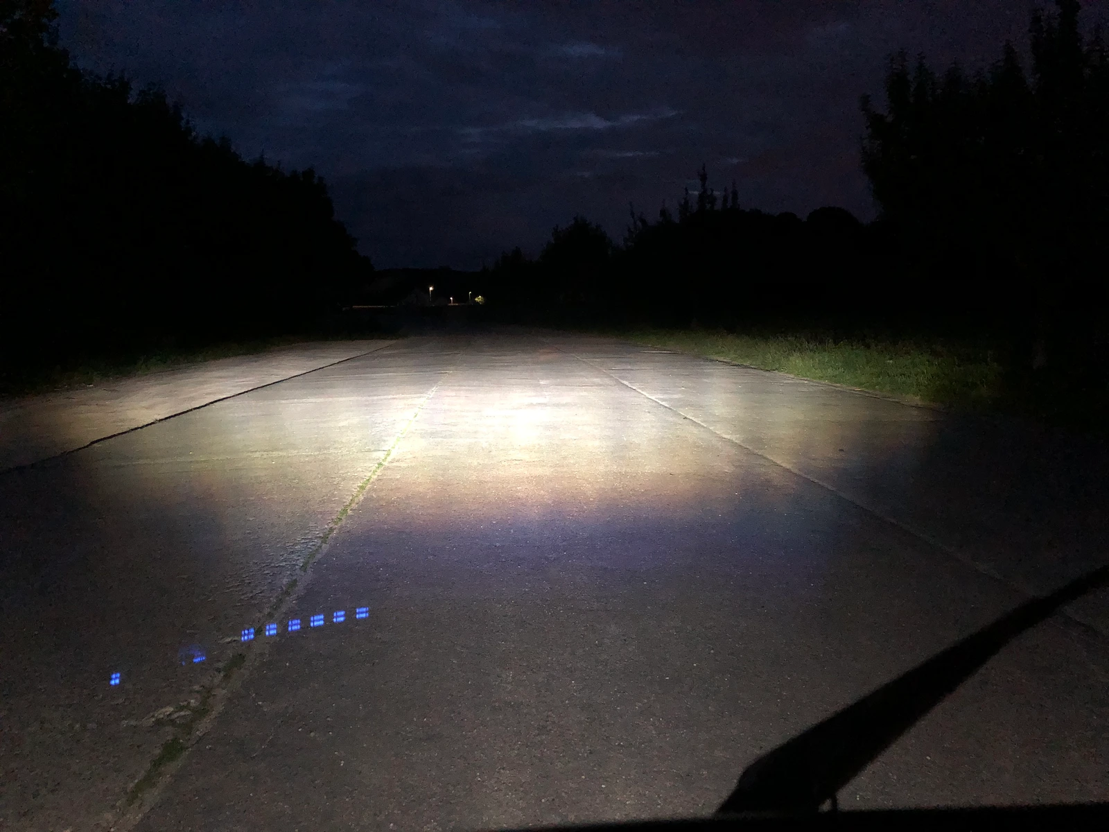

Es bilden sich nach unten leichte Fransen, nach oben bleibt es scharf abgeschnitten. Auf der Straße sieht man vertikal schon leichte Beeinträchtigungen, spurlos geht der etwas eigenwillig gestaltete Lichtkegel (ungewöhnlich breit) des Highsiders natürlich nicht durch:

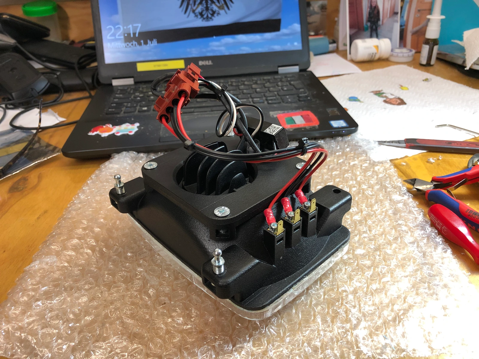

Was dann aber so ein richtiger Scheinwerfer Platz nach hinten braucht für seine Komponenten und Kühlung, sieht man hier:
