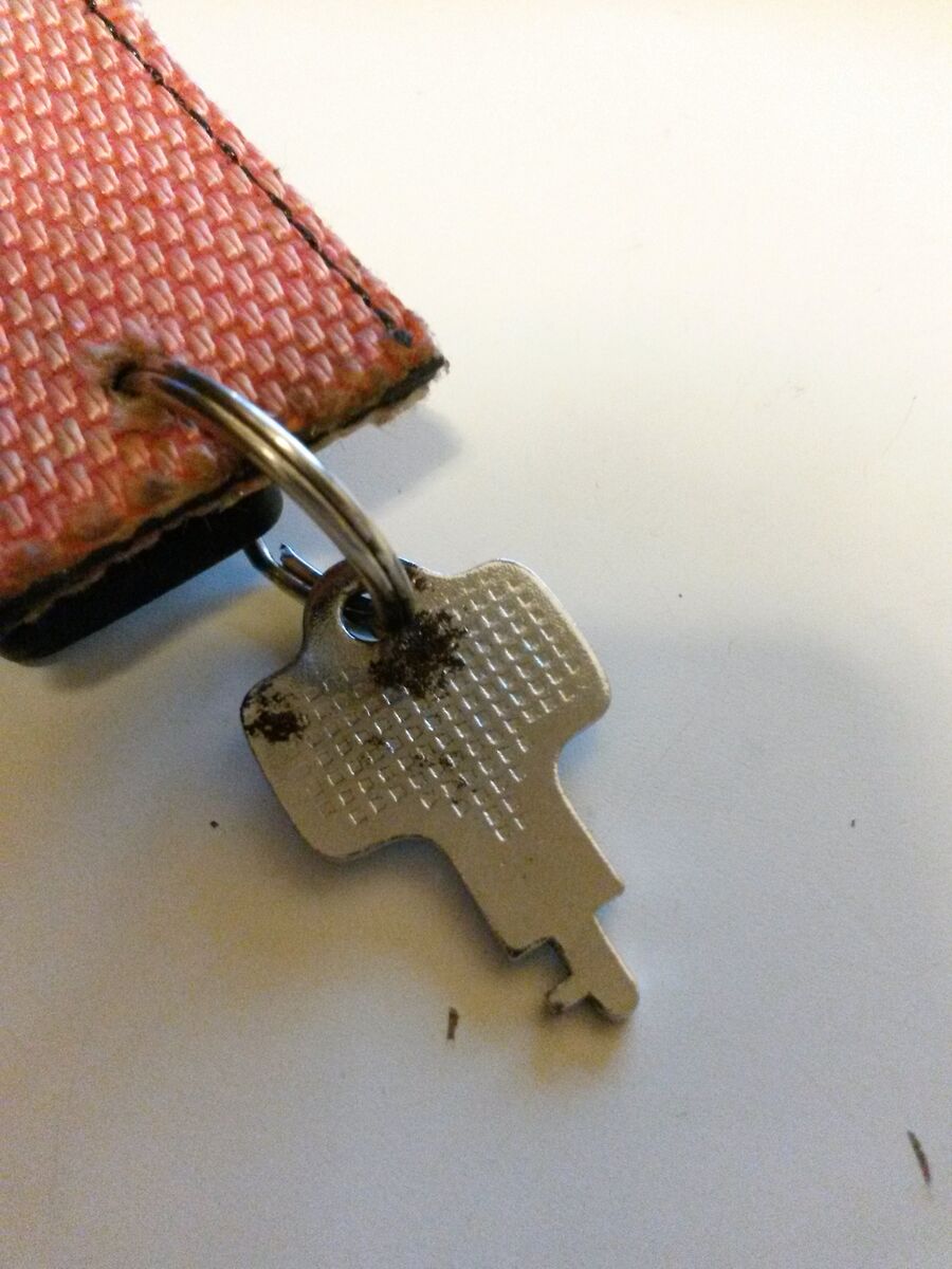

    Bei meiner PK 50s war 2x der Schlüssel dabei... Wofür ist der?
    "Wer später bremst, ist länger schnell!" oder
    "Bin ich ölich, bin ich fröhlich!"
    • March 8, 2015 at 08:23
    • #8,060
    Da war bestimmt mal ein Topcase montiert ...
