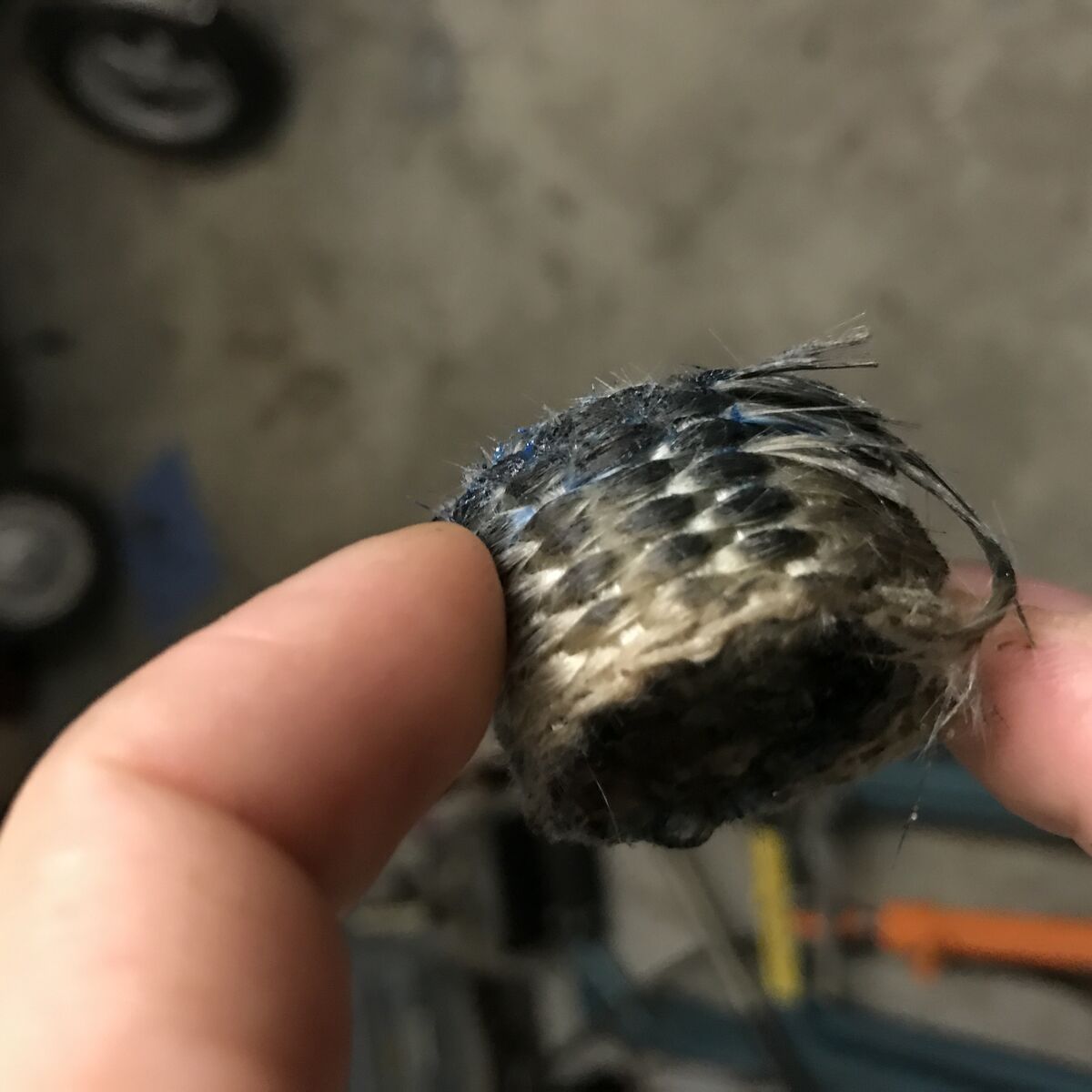

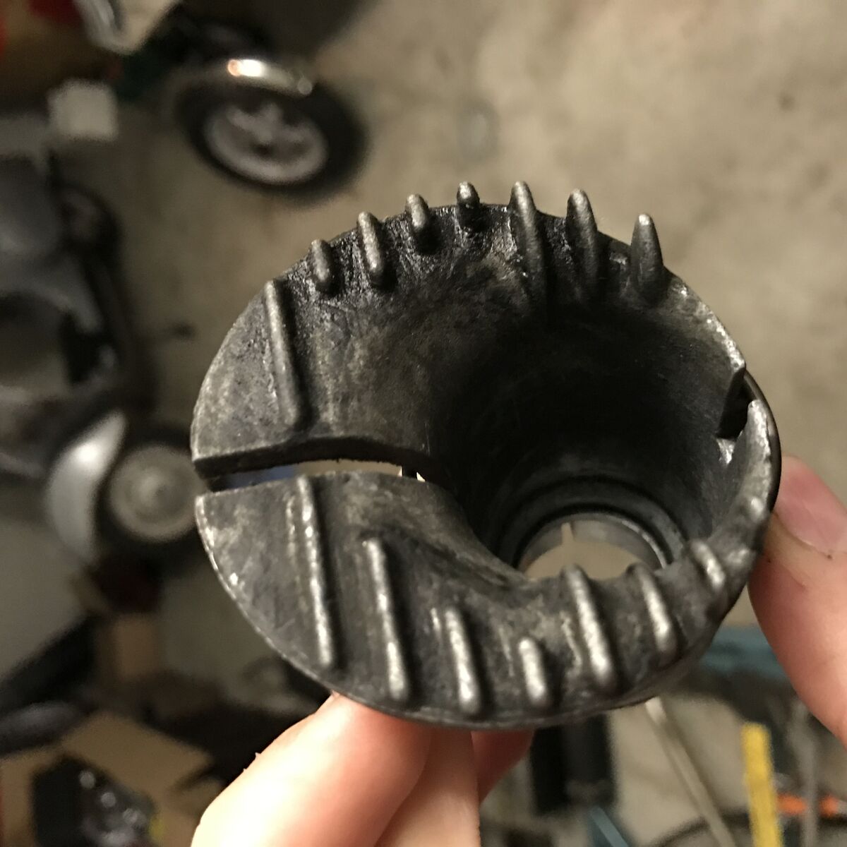

    Jetzt hab ich den Ansaugstutzen mal ausgebaut um nach dem Filzring zu suchen. Der fehlte natürlich. Gefunden habe ich aber eine Art Geflecht im Inneren.
    Jetzt die Frage: gehört das da rein?
    Finde nix auf den Explosionszeichnungen.
    Hier mal noch die Bilder.
    Das hier
    war da drin
    Gruss
    • November 6, 2016 at 16:24
    • #8,982
    nee das Geflecht gehört da nicht rein, am Ansaugstutzen sollten 2 haltelaschen dran sein und die Hülse sollte ein Spannring haben, kann ich leider nicht auf den Bildern sehen

    den Spannring hab ich, war auch montiert!
    was meinst du mit Haltelaschen?

    ... wohl die kleinen Blechlaschen am Ansaugstützen, nicht am Gussschutzrohr... die, über die der Spannring geschoben wird.

    Ok, dann hab ich alles - ausser den Filzring.
    Danke! Bin eher bei den grösseren Motoren auf der Höhe :)
    Schau mal, ob da in den Gaser nicht ein O-Ring rein muß / drin ist.
    Entweder O-Ring oder Filzring.

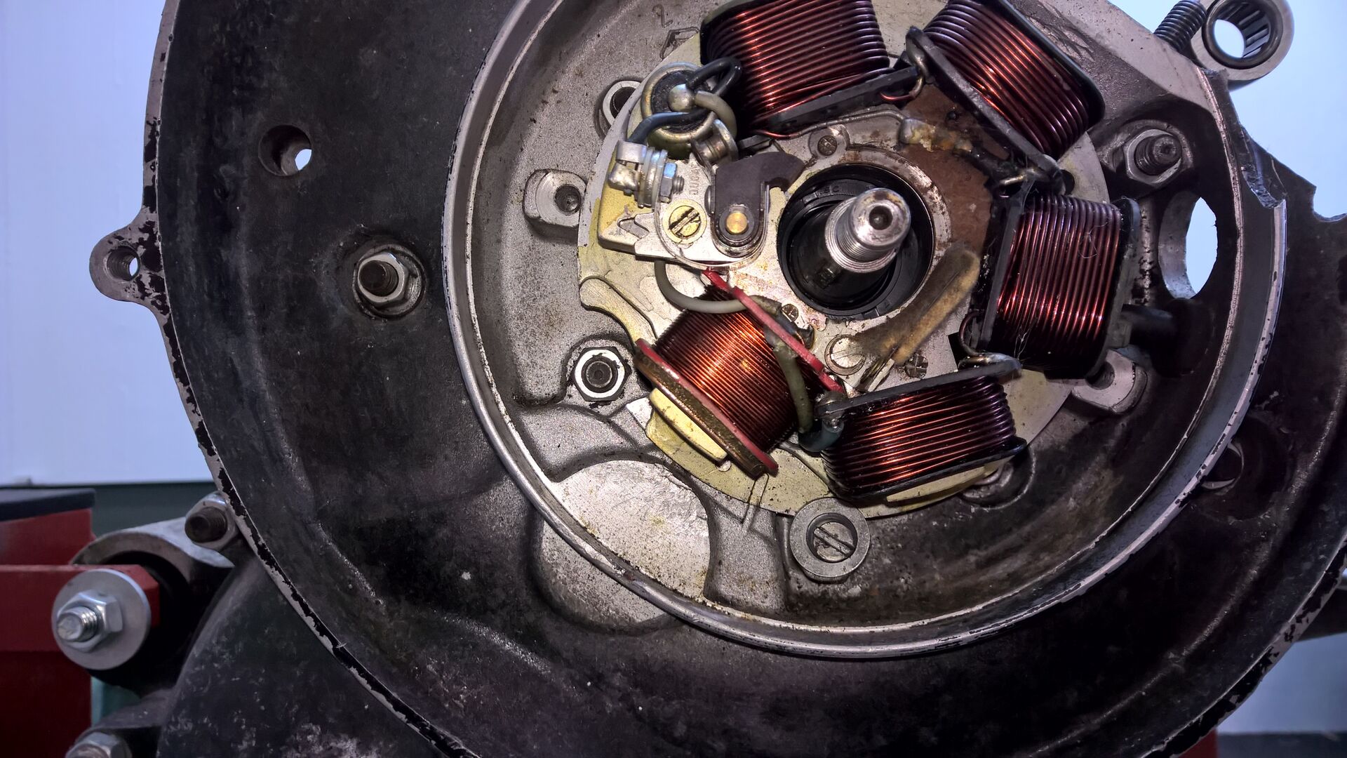

    Noch eine (mittelmäßig) kurze Frage mit hoffentlich einfacher Antwort.
    Bei meiner 50 Spezial V5B3T mit ursprünglich 4 Blinkern ist ein PK-Motor V5X1M verbaut. Nun werde ich bei der Restauration die Blinker weglassen. Was für einen Kabelbaum benötige ich denn jetzt für den Wiederaufbau? (Antwort gerne mit Link in einen der einschlägigen Shops.)
    Da ich bei den verbauten Teilen nie weiß, wer der Spender war, anbei ein Bild der zurzeit verbauten Zündung. Ist die aus der Spezial oder die des PK-Motors?

    ...hat Kontaktzündung und Kondensator ist Special (ohne externe CDI)
