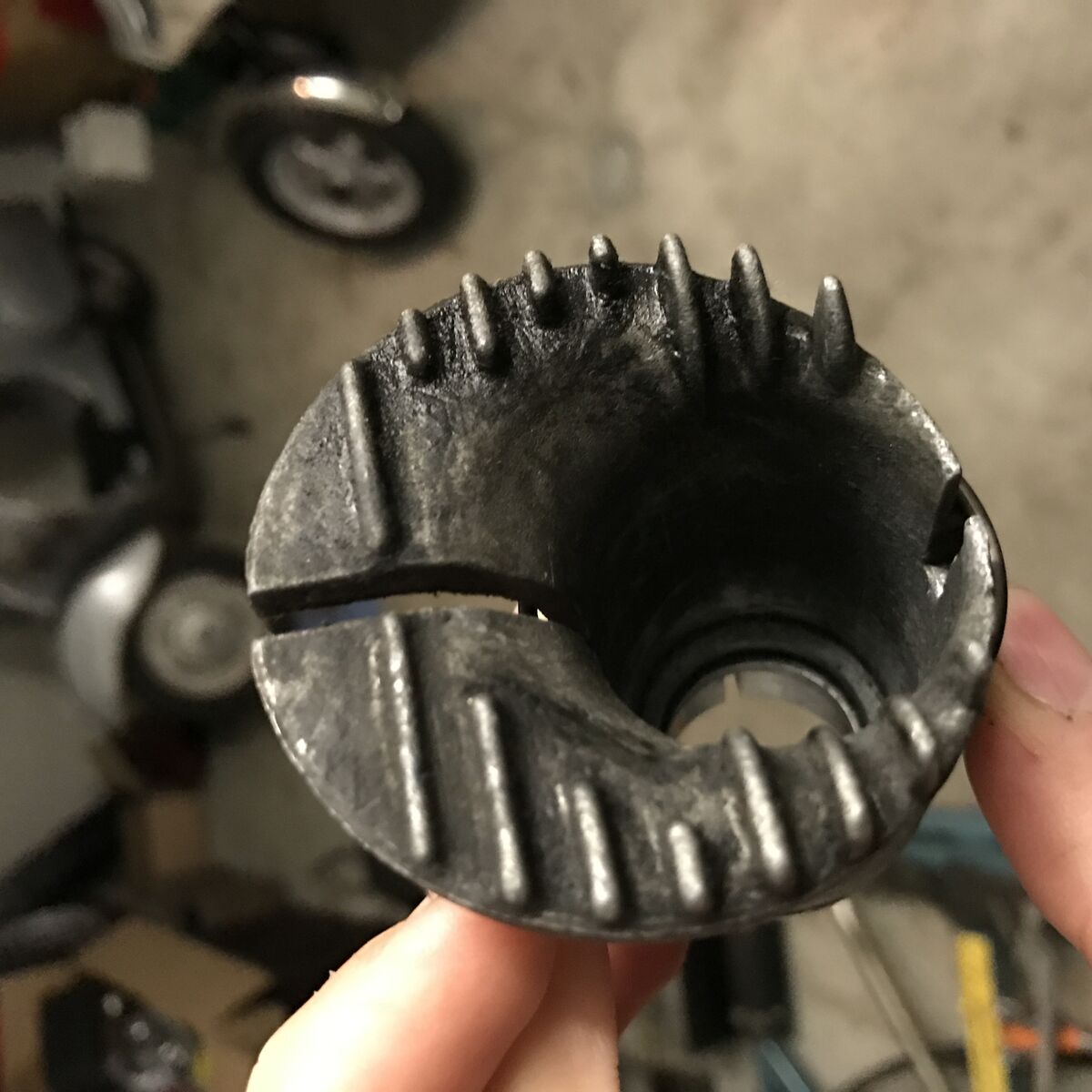

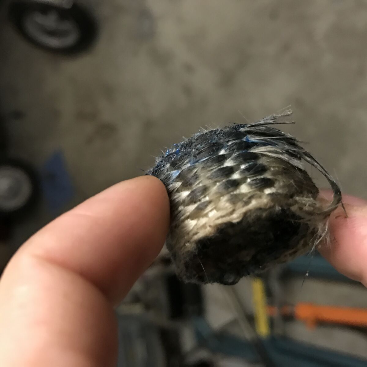

    Jetzt hab ich den Ansaugstutzen mal ausgebaut um nach dem Filzring zu suchen. Der fehlte natürlich. Gefunden habe ich aber eine Art Geflecht im Inneren.
    Jetzt die Frage: gehört das da rein?

    Hier mal noch die Bilder.
    Das hier
    war da drin

    nee das Geflecht gehört da nicht rein, am Ansaugstutzen sollten 2 haltelaschen dran sein und die Hülse sollte ein Spannring haben, kann ich leider nicht auf den Bildern sehen

    den Spannring hab ich, war auch montiert!
    was meinst du mit Haltelaschen?

    ... wohl die kleinen Blechlaschen am Ansaugstützen, nicht am Gussschutzrohr... die, über die der Spannring geschoben wird.

    Ok, dann hab ich alles - ausser den Filzring.

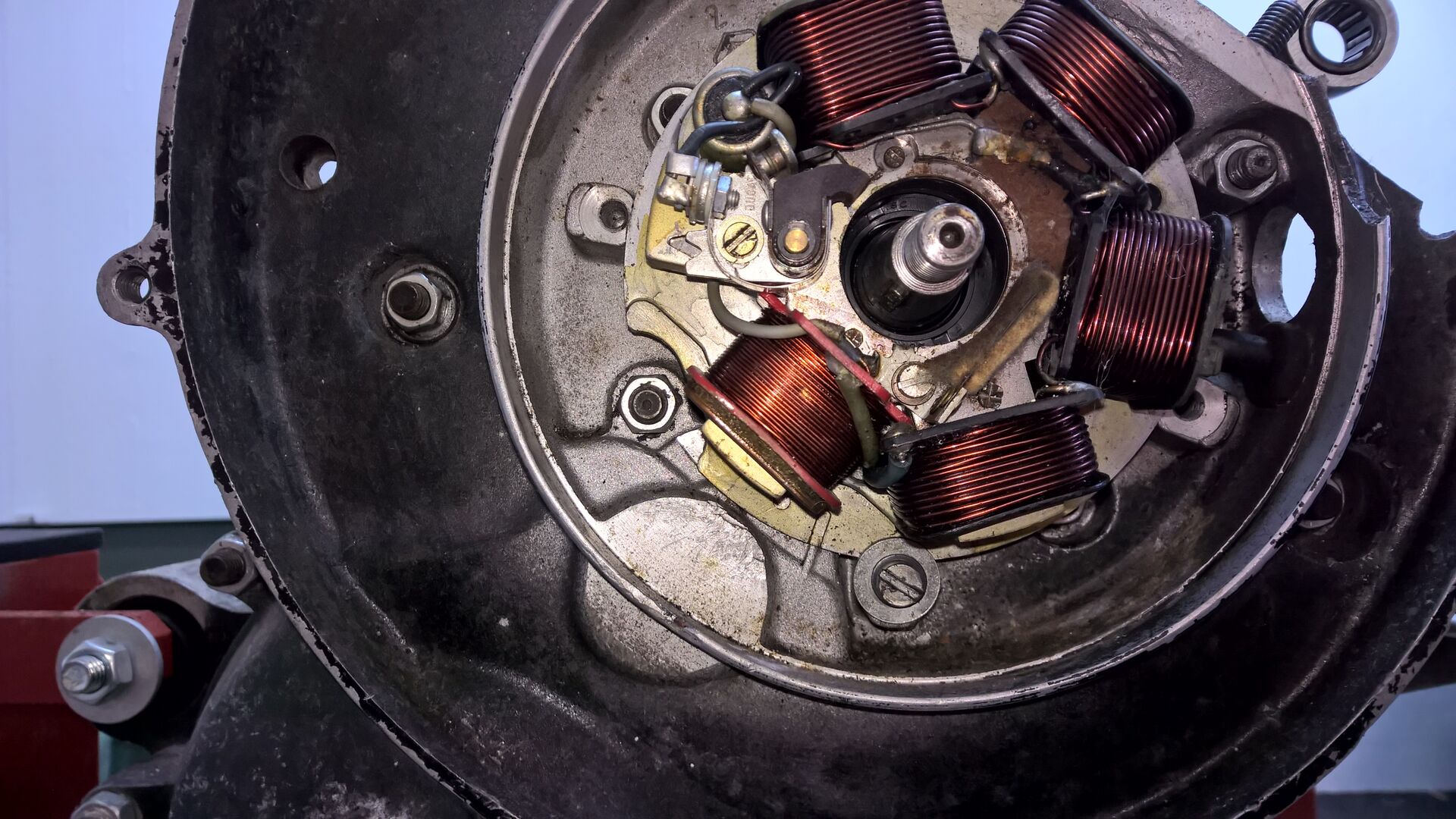

    Da ich bei den verbauten Teilen nie weiß, wer der Spender war, anbei ein Bild der zurzeit verbauten Zündung. Ist die aus der Spezial oder die des PK-Motors?

    ...hat Kontaktzündung und Kondensator ist Special (ohne externe CDI)
