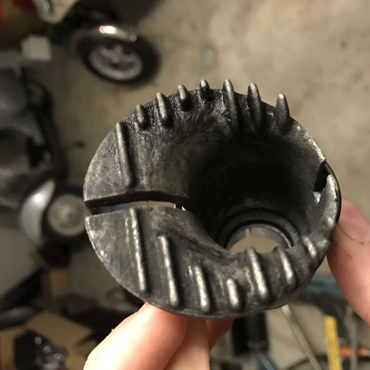

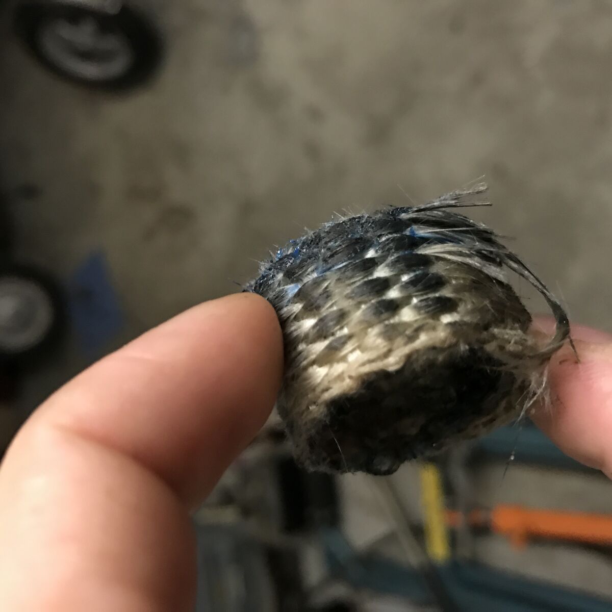

    Hi ihr,
    hab mal ne SF-Frage.
    Muss eine PK wieder zum Laufen bringen.
    Aktuell bin ich bei der Demontage.
    Jetzt hab ich den Ansaugstutzen mal ausgebaut um nach dem Filzring zu suchen. Der fehlte natürlich. Gefunden habe ich aber eine Art Geflecht im Inneren.
    Jetzt die Frage: gehört das da rein?
    Finde nix auf den Explosionszeichnungen.
    Hier mal noch die Bilder.
    Das hier
    war da drin
    Gruss

    nee das Geflecht gehört da nicht rein, am Ansaugstutzen sollten 2 haltelaschen dran sein und die Hülse sollte ein Spannring haben, kann ich leider nicht auf den Bildern sehen

    den Spannring hab ich, war auch montiert!
    was meinst du mit Haltelaschen?

    ... wohl die kleinen Blechlaschen am Ansaugstützen, nicht am Gussschutzrohr... die, über die der Spannring geschoben wird.

    Ok, dann hab ich alles - ausser den Filzring.

    Schau mal, ob da in den Gaser nicht ein O-Ring rein muß / drin ist.
    Entweder O-Ring oder Filzring.

    Filzring - Danke ;)
