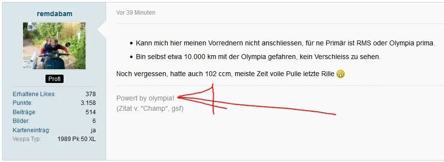

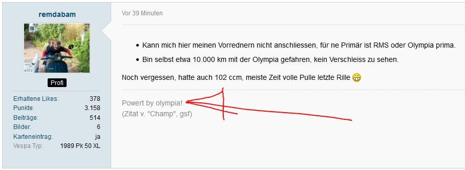

    • Kann mich hier meinen Vorrednern nicht anschliessen, für ne Primär ist RMS oder Olympia prima.
    • Bin selbst etwa 10.000 km mit der Olympia gefahren, kein Verschleiss zu sehen.
    Noch vergessen, hatte auch 102 ccm, meiste Zeit volle Pulle letzte Rille :D

    :D:D
