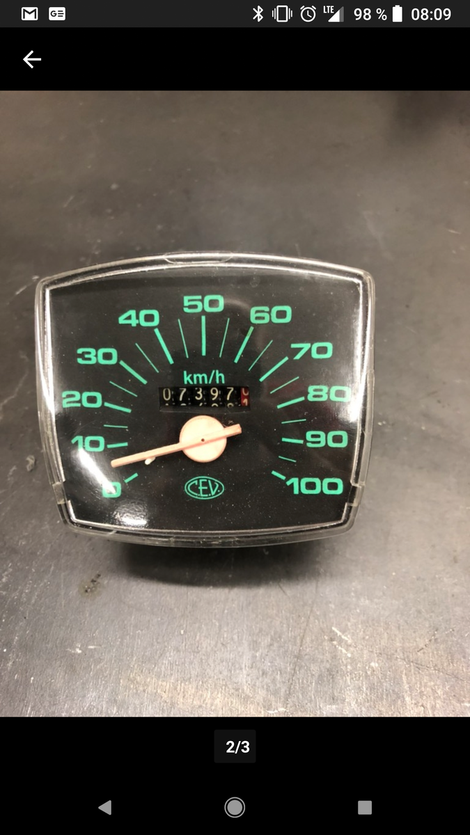

    Kann mir einer etwas zu diesem Tacho sagen? War der original so verbaut, in welchem Land auch immer?

    Ich glaube nicht, dass der zu einer Vespa gehört.
    Die Form ist zwar ähnlich der des Spezial Tachos, aber nicht gleich.
    Oder das Bild täuscht ...

    eventuell ein Nachrüsttacho?

    War auch mein Gedanke. Der Verkäufer besteht darauf, dass er original ist :-4
