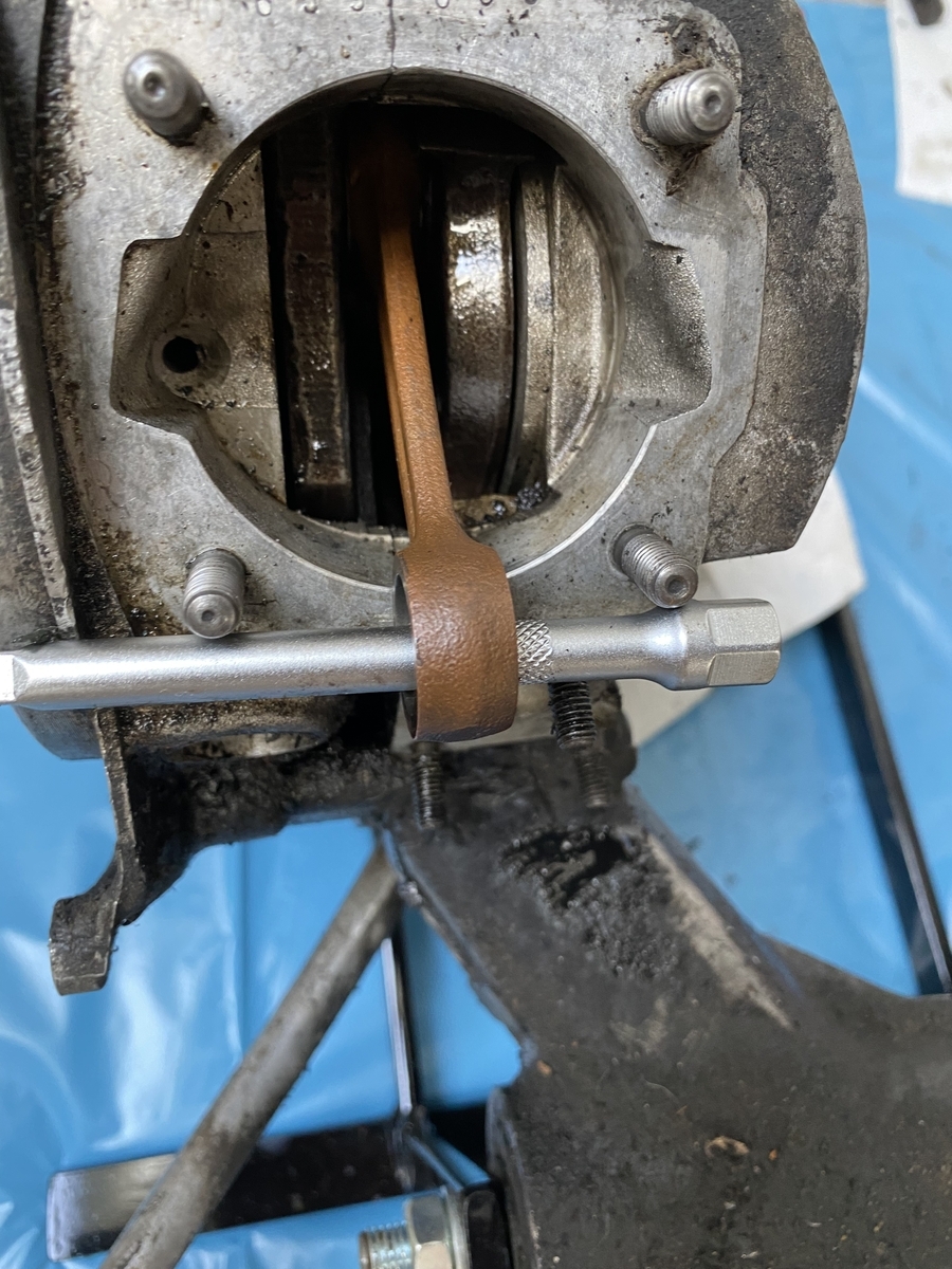

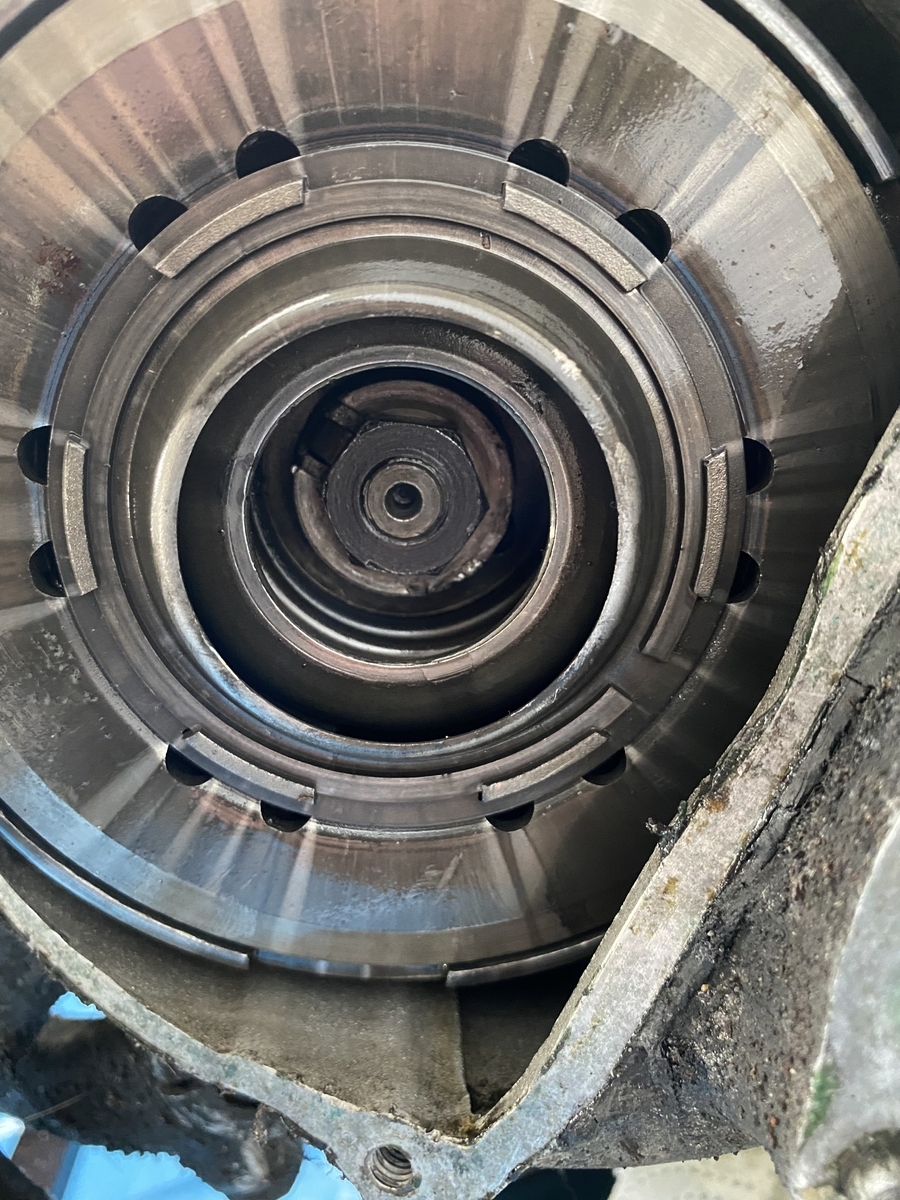

    Kurzes Update, ein anderer Winkel mit aufgeschraubten Rad, wd 40 und ein bisschen Gewalt waren nötig und die Mutter der Bremstrommel zu lösen :) Vielen Dank für alle Tipps.
    Nächste Hürde kam natürlich sofort 🤣
    Beim lösen der Kupplungsmutter dreht die Kupplung mit, sodass sich die Mutter nicht lösen lässt, Kurbelwelle ist mit einem Bolzen blockiert, also nicht die Zahnräder drehen. Hoffe ich hab’s richtig beschrieben.

    :-5 Das ist keine gute Lösung. Es gibt dafür für ein paar Euro ein Haltewerkzeug für die Kupplung, oder die eher russische Methode, die ich immer anwende: Klemm eine Kupfermünze zwischen Primärritzel und Kupplungszahnrad
    Haben wir früher beim Mofa immer so gemacht, ist nie etwas passiert.
    Aber theoretisch könnte es dir die Bohrung für das Kolbenbolzenlager weiten was eine neue Kurbelwelle und dem entsprechenden Aufwand dies zu ersetzen nötig macht.
    Ich empfehle die paar spezialwerkzeuge welche von den Kosten her echt überschaubar sind zu kaufen!
    Dies wären den jetzt benötigten Kupplungsaretierer, den Schwungradaretierer, Kupplungsabzieher, Schwungradabzieher und den Kupplungsspanner. Dann hat man alles wo man braucht und kann gefahrlos arbeiten durchführen.

    Ungünstig, ich war heut Mittag 50km unterwegs um nen kupplungsabzieher zu holen 🤣
    In den Videos die ich mir angeschaut hab und meinem Buch ist nur vom anziehen die Rede gewesen , man lernt nie aus 🙈

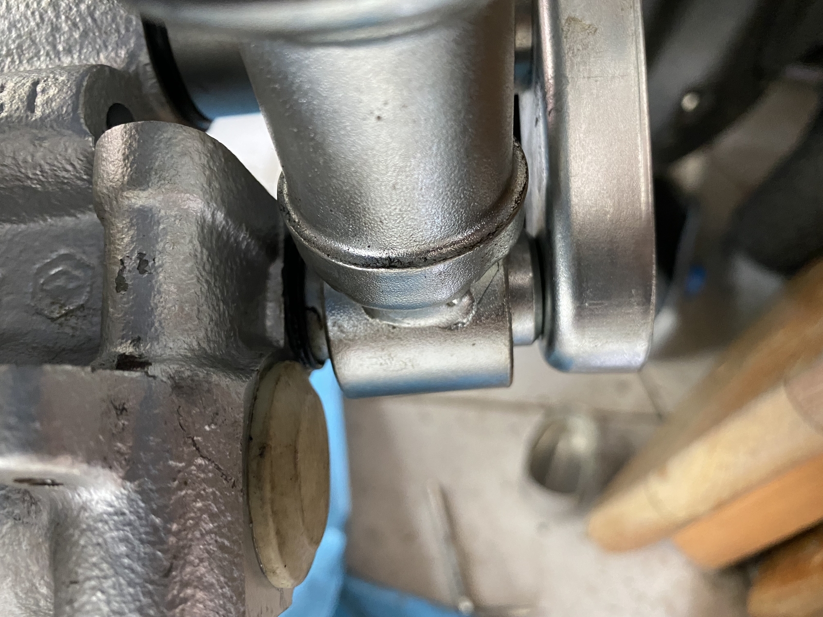

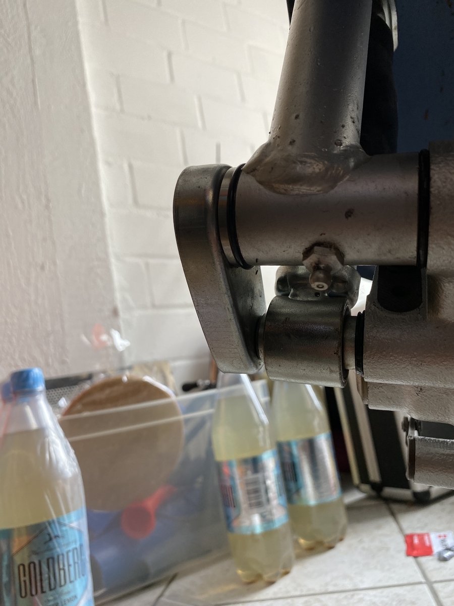

    Andere Baustelle: der Stoßdämpfer müsste doch Bündig mit den o Ringen sitzen, er hat irgendwie sehr viel spiel, aber er geht weder weiter rein noch kann ich die Schraube in der schwingenabdeckung weiter reinziehen damit das Ganze bündig wird 🤔

    Der Stoßdämpfer gehört so.
    Er ist unten mit einem Gummilager versehen, in dem ein Röhrchen läuft. Das sitzt bei deiner Vespa genau so, wie es soll.
    Zur Kupplung: auch hier hilft ein Schlag mit einem Hammer auf eine Knarre, auf die eine SW 17 Nuss gesteckt wird.
    Gegenhalten wie oben beschrieben macht es noch einfacher.

    Muss der Stoßdämpfer nicht bündig mit dem o Ring sein?

    • #12,052
    Dem ist nichts hinzuzufügen 😎
