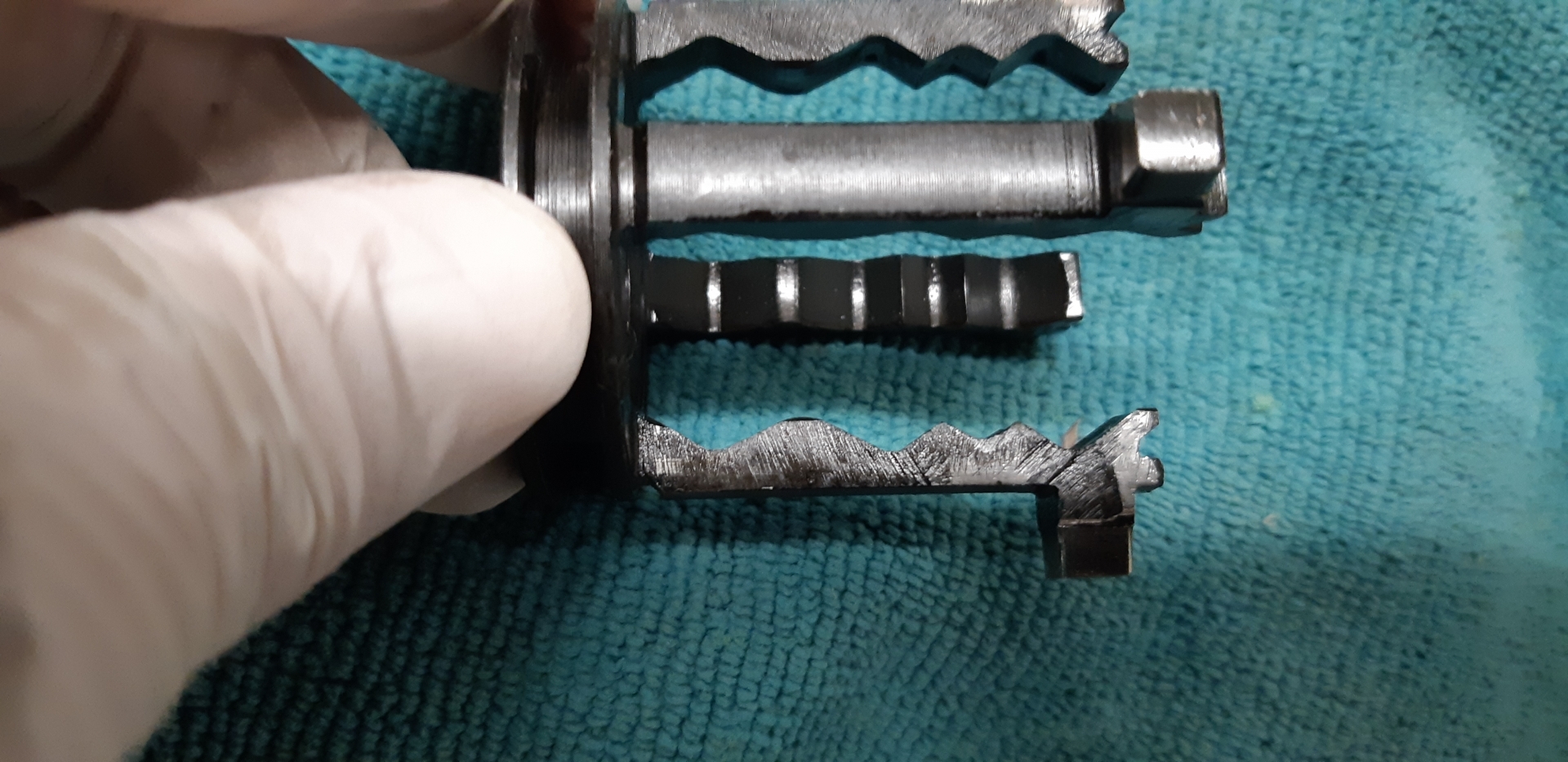

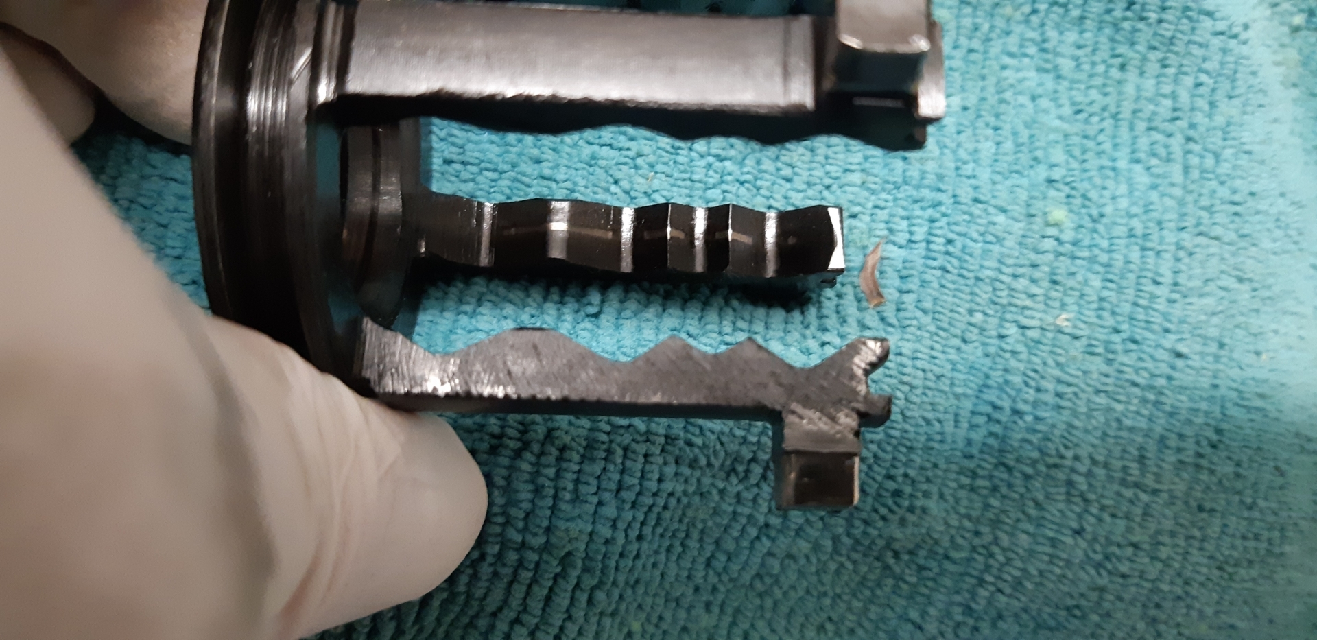

    so, hier die Bilder der Schaltklaue
      • 1.02 MB
      • 1,920 × 933
      • 981.86 kB
      • 1,920 × 933
    4,161
    21,856
    3,522
    • April 21, 2021 at 12:28
    • #11,523
    Die hat Federn gelassen...

    Zitat von Oncho
    hi, evtl. ist die Reichweite in diesem Thema bisschen weiter als in meinem Thread.
    Kann ich die Schaltklaue noch ohne Probleme nutzen?
    sieht ok aus.
