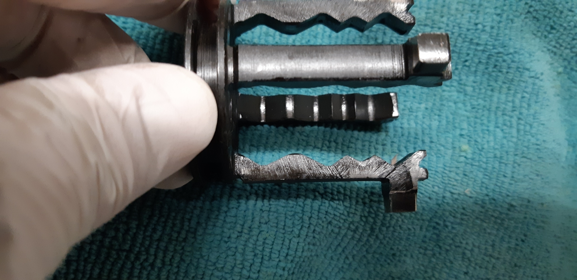

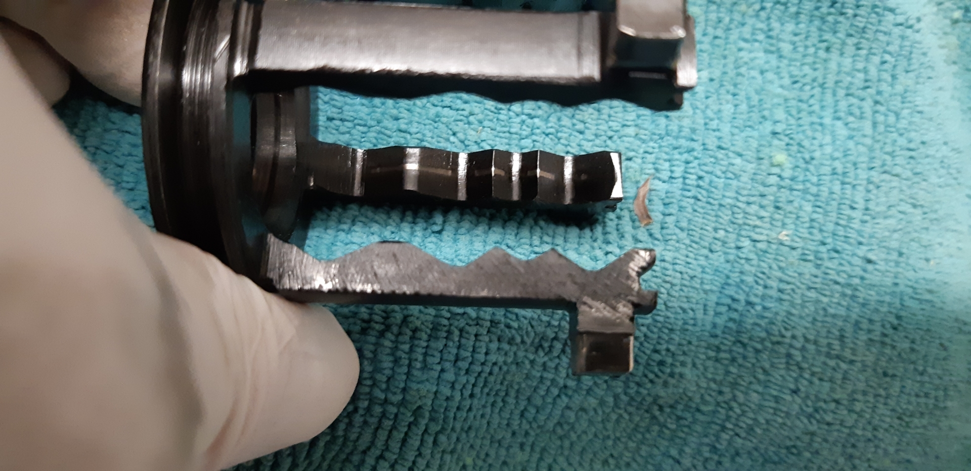

    so, hier die Bilder der Schaltklaue
    Die hat Federn gelassen...

    Zitat von Oncho
    hi, evtl. ist die Reichweite in diesem Thema bisschen weiter als in meinem Thread.
    Kann ich die Schaltklaue noch ohne Probleme nutzen?
    sieht ok aus.
