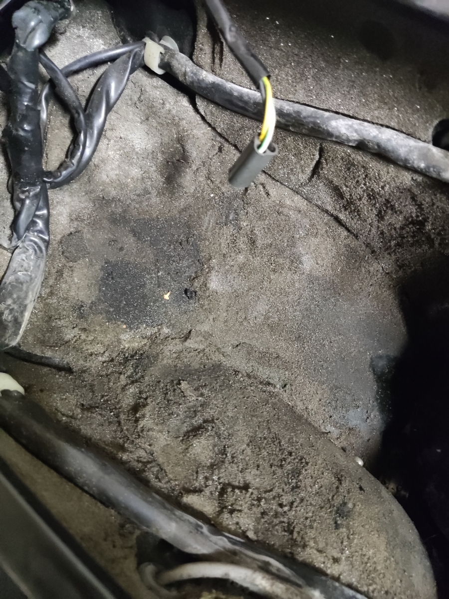

    Wie kann ich den Schaumstoff entfernen? Danke !!

    Naja, wie wohl ? Abrubbeln und raussammeln.
    Reste mit einem Staubsauger, bitte.

    • #11,903
    Alles klar

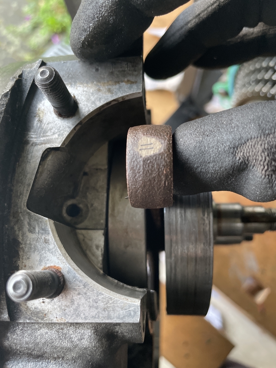

    Sitz die kurbelwelle richtig oder muss sie noch weiter rein ? Hoffe man kann was erkennen yohman-)

    Sitzt gut, möglicher halber mm drückt sich bei der Montage der zweiten Hälfte weg.

    Ok vielen Dank
