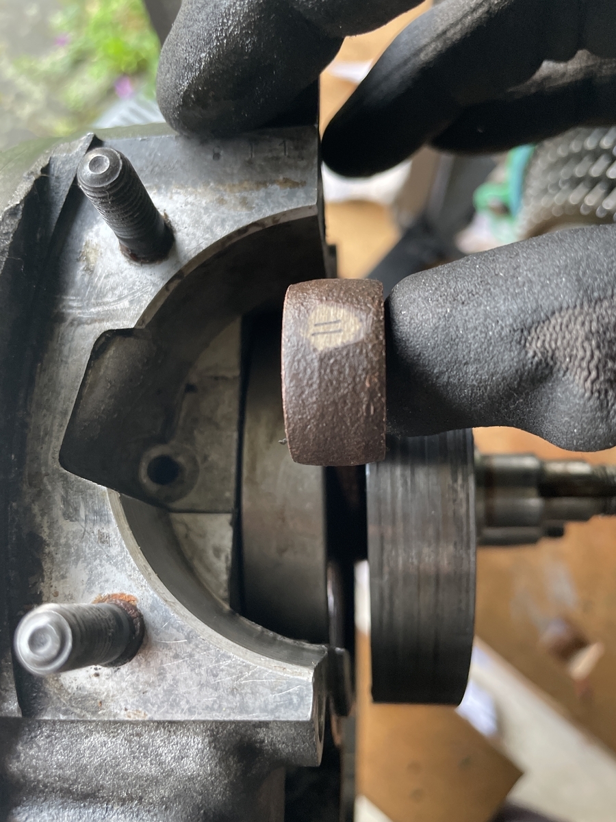

    Sitz die kurbelwelle richtig oder muss sie noch weiter rein ? Hoffe man kann was erkennen yohman-)

    Sitzt gut, möglicher halber mm drückt sich bei der Montage der zweiten Hälfte weg.

    • #11,906
    Ok vielen Dank
