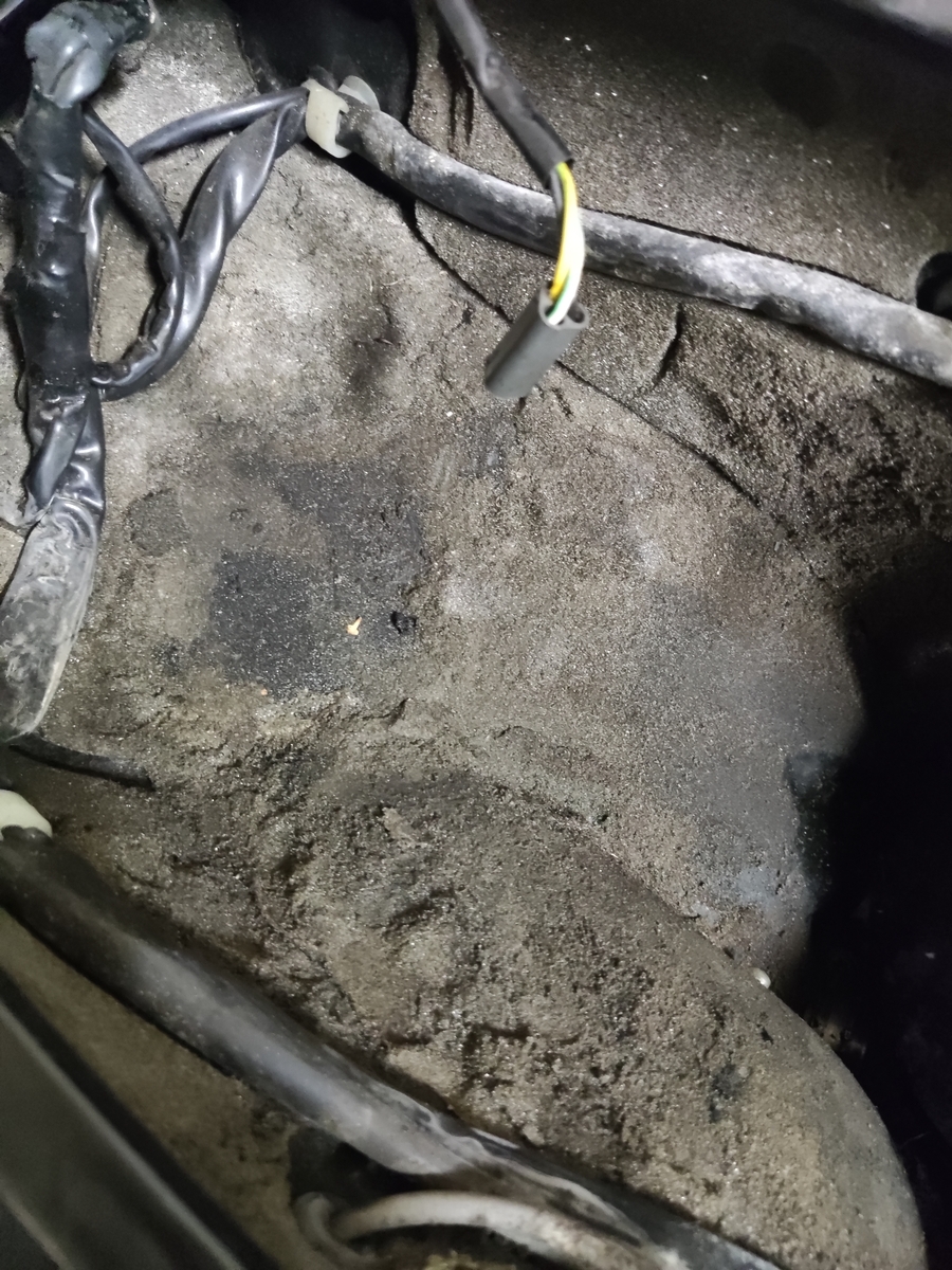

    Wie kann ich den Schaumstoff entfernen? Danke !!

    Naja, wie wohl ? Abrubbeln und raussammeln.
    Reste mit einem Staubsauger, bitte.

    Alles klar
    jap bröselt ganz schön das zeug
