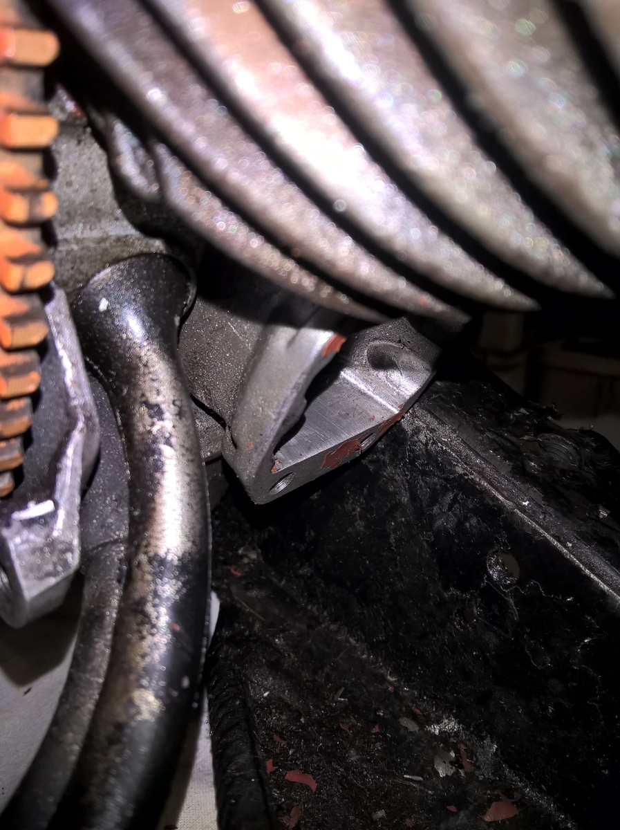

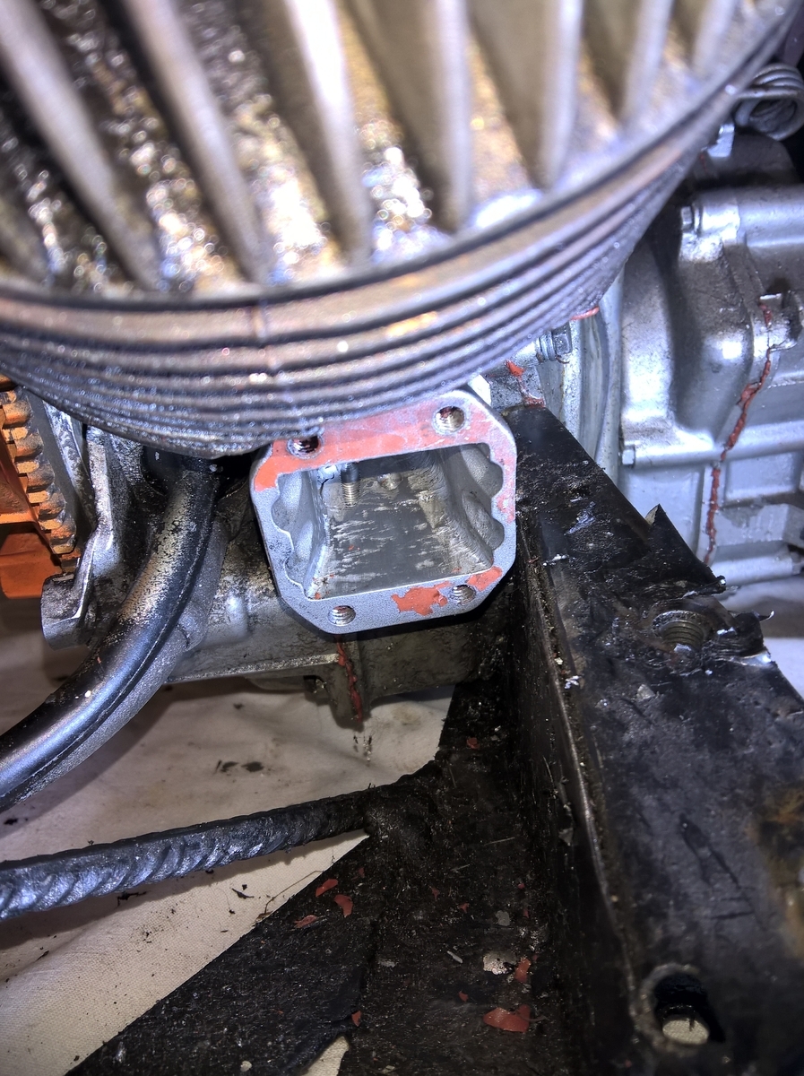

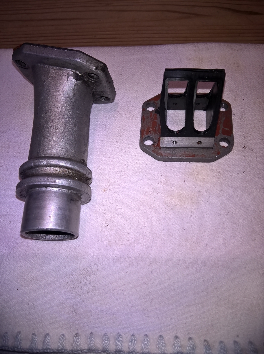

    Kennt einer diesen MAS ?
    Verbaut an einem Ape-Langhubumbau mit PHBL24. Der Anschluss an den Motor wurde durch Scheissen hergestellt, der vermutlich nicht passende Flansch abgeschnitten klatschen-)

    Mas? Noch nie gehört 😁
    Der Ansaugstutzen ist ein Polini denke ich.

    Sieht aus als ob da ein Kettenpanzer durchgefahren wäre. Ist sowas reparabel? Wenn ja, wer macht sowas, Drehschieberfläche glätten?
    Musst ja was kommen bei dem blauen V50 s Eimer. Die Kurbelwelle sieht aus wie eine beim Grillen vergessene Rostbratwurst.

    • January 3, 2022 at 15:34
    • #12,170
    Versuch Nr. 1 = Drehschieberreparatur mit 2K-Kleber (UHU Endfest 300)
    Versuch Nr. 2 = Aufschweissen und Ausspindeln (lassen) - Kontakt hätte ich

    • January 3, 2022 at 15:38
    • #12,171
    Richtig wäre wohl eher Nr. 2, oder? Bitte PN Tanatos.

    • January 3, 2022 at 15:44
    • #12,172
    Sie haben Post!

    • January 3, 2022 at 15:49
    • #12,173
    Da gibt es aber immer noch die Lösung 3. ;) !

    • January 3, 2022 at 16:03
    • #12,174
    Lösung 3? Den Kettenpanzerfahrer verklagen? 8o

    • January 3, 2022 at 16:10
    • #12,175
    Nein... umbauen auf Membran... Aber die Jungs hier in VO mögen das nicht so gerne :-3 !
    Dein Drehschieber sieht aber noch ganz gut aus! Bevor du den klebst (hat das hier schon jemand mal mit Flüssigmetall probiert?) miss vorher mit der Schieblehre das Spaltmaß vom Drehschieber/Kurbelwelle, der sollte so max. 05mm betragen...

    • January 3, 2022 at 17:49
    • #12,176
    Quatsch. Membran rockt!
    Edith: der Drehschieber sieht nicht mehr gut aus! Das kann schon fahren aber nie gut. Wenn man es misst, dann bitte mit einer Fühlerlehre und nicht mit der Schieblehre.

    • January 3, 2022 at 18:07
    • #12,177
    Fantine,
    sieht irgendwie ein bißchen aus wie der hier. Zumindest der Stutzen und der Anschlußflansch.
    Zum Gehäuse hin war der Erbauer ja kreativ. Aber er könnte es sein.
    Ansaugstutzen - Membranansaugstutzen -POLINI 3-Loch Membran- Vespa PK XL - AW=28,5mm (Dell'Orto PHBL24, Polini CP24 )
    Wichtig ist hier, wie auch bei den Drehschieberansaugstutzen, den richtigen Stutzen passend zum Motorgehäuse bzw. der Chassisbefestigungsart zu…
    www.scooter-center.com
    Mußt mal die Angaben von SC mit deinen Maßen vergleichen

    • January 3, 2022 at 19:23
    • #12,178
    Fantine,
    https://www.scooter-center.com/de/ansaugstutz…ni-cp24-1010025
    Gruß Paddy.
    Sorry ! :-5 Natürlich mit Füllehre !
    Hab ich da Schieblehre geschrieben 8|
    Ich Depp :-1
    Zitat von Scharnhorst
    Fantine,
    Gruß Paddy.
    Genau so einer ist das! Musst dann nur schauen ob es für eine V50 ( 2Loch) oder wie Paddy hier eine abgebildet für eine PK (3 Loch ) verbaut wird. Ich habe in meiner V50 auch einen Membran verbaut, läuft Prima

    • January 4, 2022 at 13:32
    • #12,179
    Danke für die Hinweise, Paddy und Kawitzi.
    Membranblock und Dichtungen sehen passend aus ( auf Katalogfoto 5 ).
