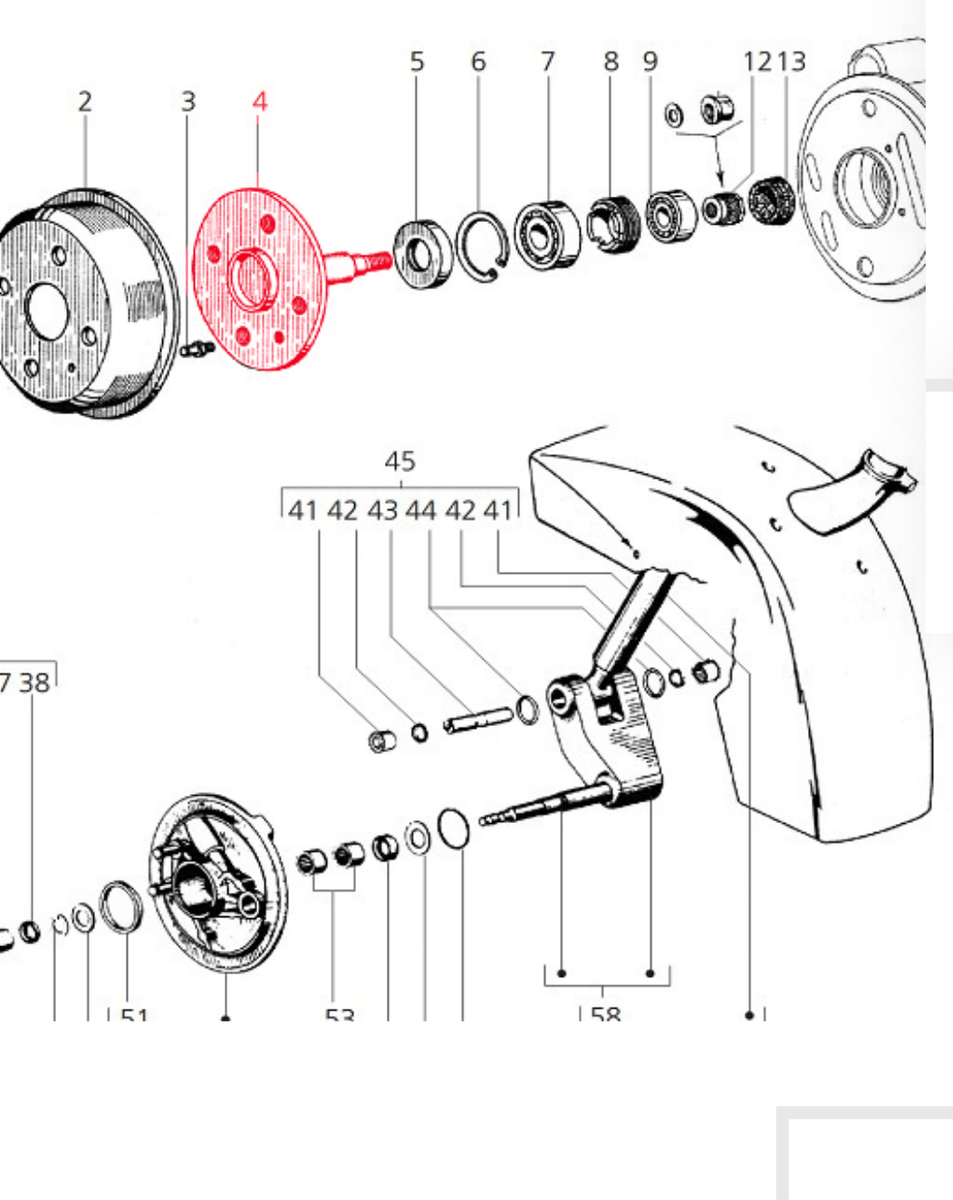

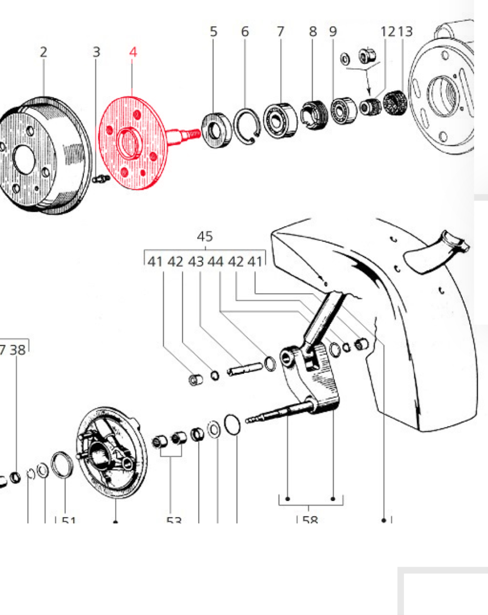

    • March 8, 2022 at 23:09
    • #12,337
    Ist die Bremstrommelaufnahme(4) "nur" gesteckt? Also kann man die raus schlagen/drücken, oder gibt's da nen Trick17?
    Tachoantrieb(12) auf der anderen Seite ist raus.
    Einmal editiert, zuletzt von Schebby (March 8, 2022 at 23:15)
    3,162
    31,745
    5,696
    • March 9, 2022 at 06:39
    • #12,338
    Die Mutter ( zwischen Nr. 9 und 12 ) aka Tachoantrieb, hält die Welle. Wenn die ab ist kannst du die Welle heraus hämmerchen....
