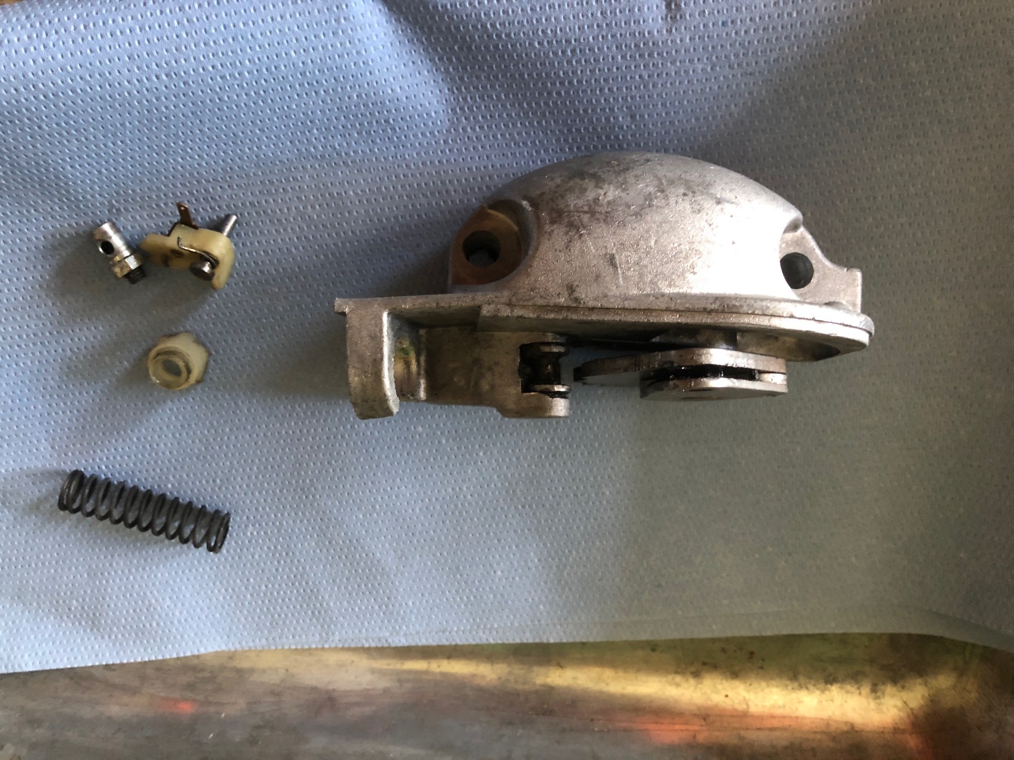

    habe in meinem Gruschtel-Paradies wieder ein Teil gefunden das ich nicht genau zuordnen kann?
    Von welcher ist diese Schaltratse? Scheint 1-Zug. Mit (defektem) Kontakt für Leerlauf.

    Zitat von aarwespe
    Moin,
    Cosa
    Weis aber nicht ob 1 oder 2
