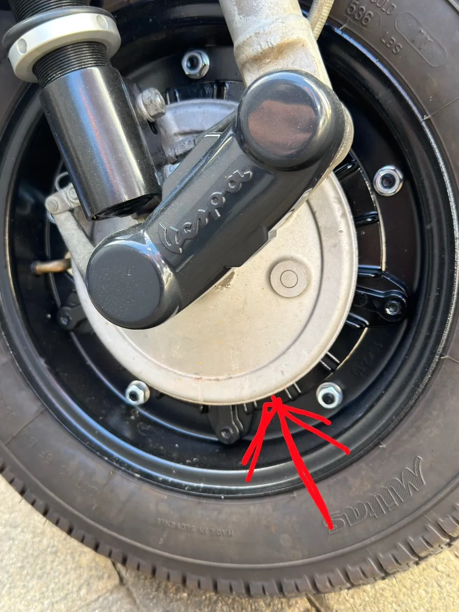

Frage wie bekomme ich bei meiner PK/PX das Blech lackiert.
Was muss ich dafür alles weg schrauben?
Danke für eure Hilfe
Bremsseil und Tachowelle aushängen,
Bremstrommel vorne mit Bremsbelägen und Feder demontieren, Stoßdämpferschrauben lösen...das sollte schon das Meiste sein
Schau Dir mal die Explosionszeichnung der Lenksäule vorne bei den üblichen Shops an...dann wird es klarer.
Herzliche Grüße
Christian
