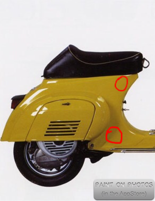

Vermutlich Relikte einer Eigenbaukonsteuktion vom Vorbesitzer ?! Ohne es jetzt genau zu wissen würde ich sagen das es keine originalen Bügel o.ä für die V50 gab die dort befestigt wurden

ach du kagge! das sind ja riesen löcher, die du da hast und keine bohrungen mehr
