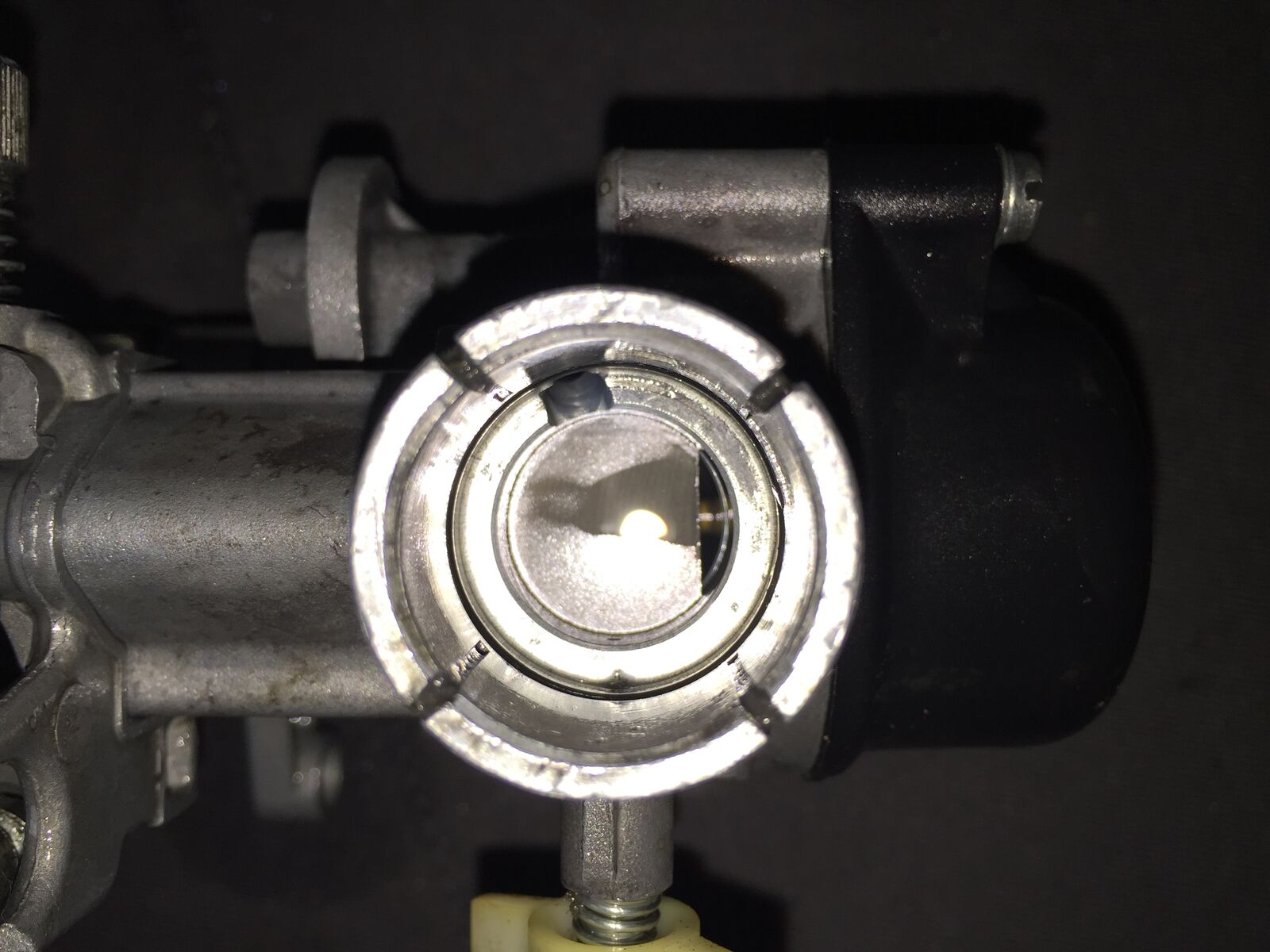

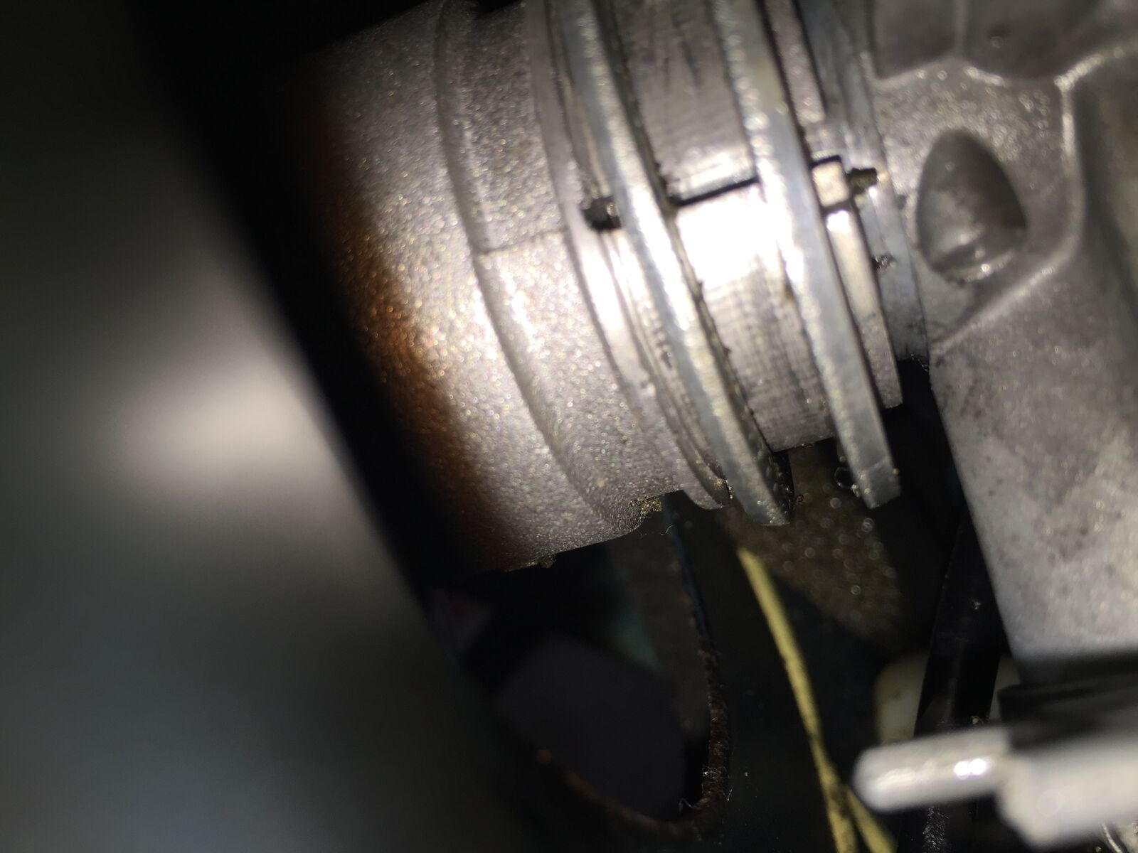

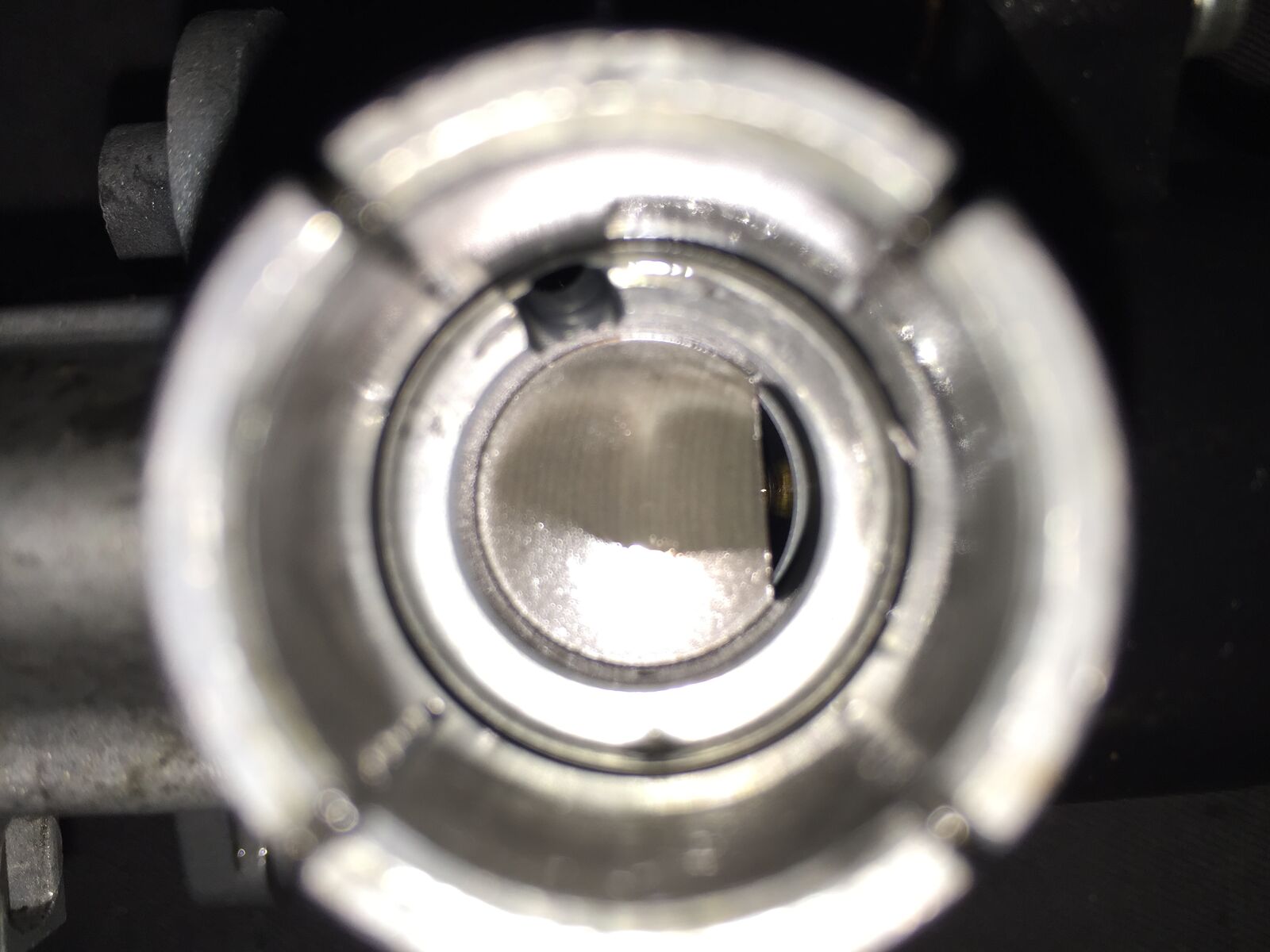

    So das ist doch ein o-Ring oder ? Wie bekommt man den raus ?! Bzw wie bekommt man den neuen dann da reingefummelt??

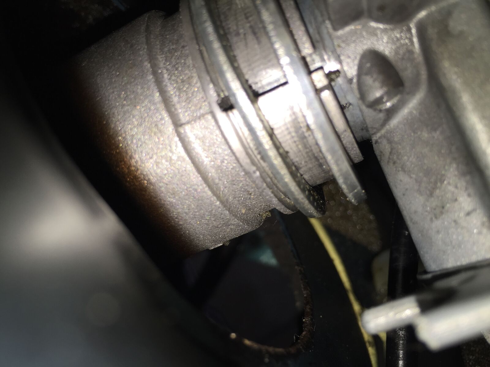

    Weiter geht der vergaser nicht drauf. Reicht das ?! Oder muss der noch weiter drauf ?
    Hab erst die ass Hülse auf den ass gesteckt. Dann war er noch etwas locker. Dann den vergaser zu weit es geht drauf. Dann war alles fest und wird am Ende ja nochmal zusammengeschraubt mit der langen "klemme" oder ?

    Sollte weit genug drin sein.
    Danke :) und das kein filzring sondern nur die Dichtung im vergaser ist habe ich richtig verstanden oder ?

    ja
    schau mal ob im Stutzen evtl. noch der Filzring drinne steckt.
    Hatte ich gerade erst bei ner PK.
